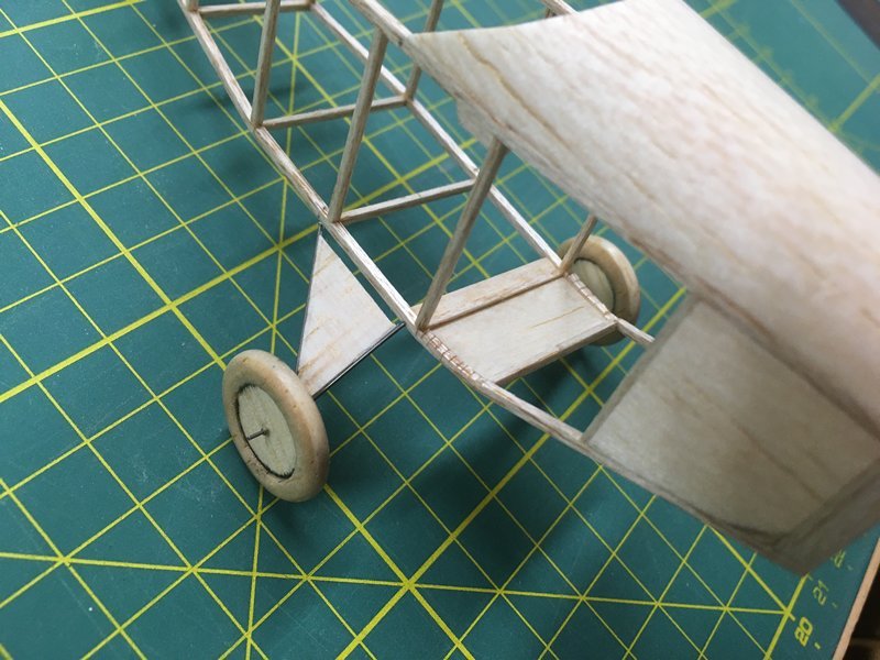

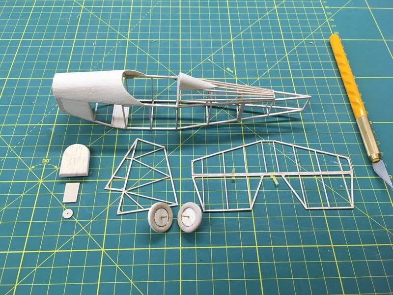

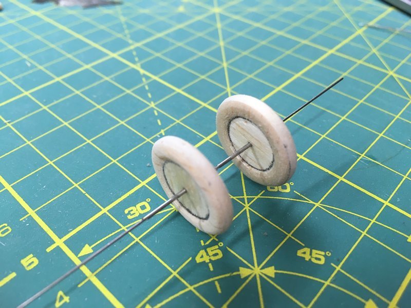

Pokus o kolečka - ještě je dobrousím načisto a nalakuji

Pěkně ti to přibývá.
Hrome, asi bych se měl do něčeho taky pustit, když mám tu karanténu :o
Já kdysi laboroval, jak to udělat elegantně a přitom ne moc těžké.
Jako osazení jsem měl papírovou trubičku (vniřní průměr 0,5mm). Pak mi kamarád do mosazné tyčky cca 3mm navrtal dírku a narazil ocelový drát 0,5mm.
Do kolečka jsem jako ty zalepil tu trubičku, která byla delší. Nasadil na ocelový drát v tyčce kolečko a na obou stranách jsem je zafixoval vteřňákem a pak se to dalo brousit ve vrtačce (tedy malé, třeba Proxon nebo Dremel). Až jsem měl vše dobroušeno, přesahy trubičky jsem zařízl, seškrábl a kolečko sundal.
Bohužel před nějakou dobou jsem to použil na něco jiného a ocelový nástavec se mi podařilo ulomit. Teď hledám někoho, kdo má tak jemné nářadí, aby mi to vyrobil nové. Hodinářský soustruh bohužel nemá každý.
Jinak držím palce, ať se dílo podaří. Máš to zatím velice pěkné.

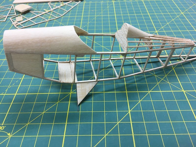

Příspěvek od Jirka Pavlíček » 05 dub 2020 11:51

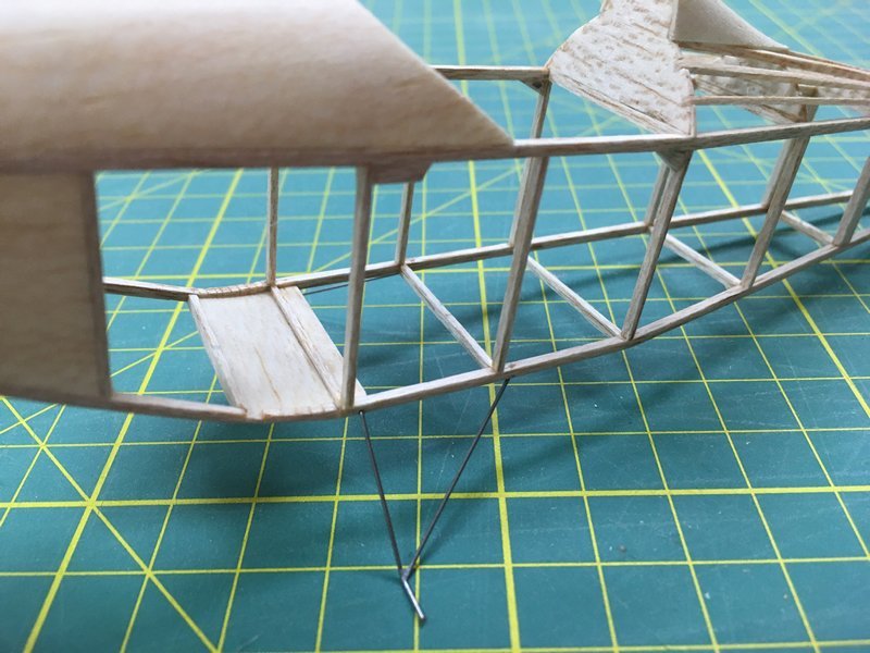

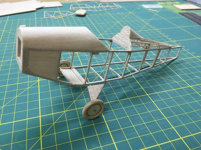

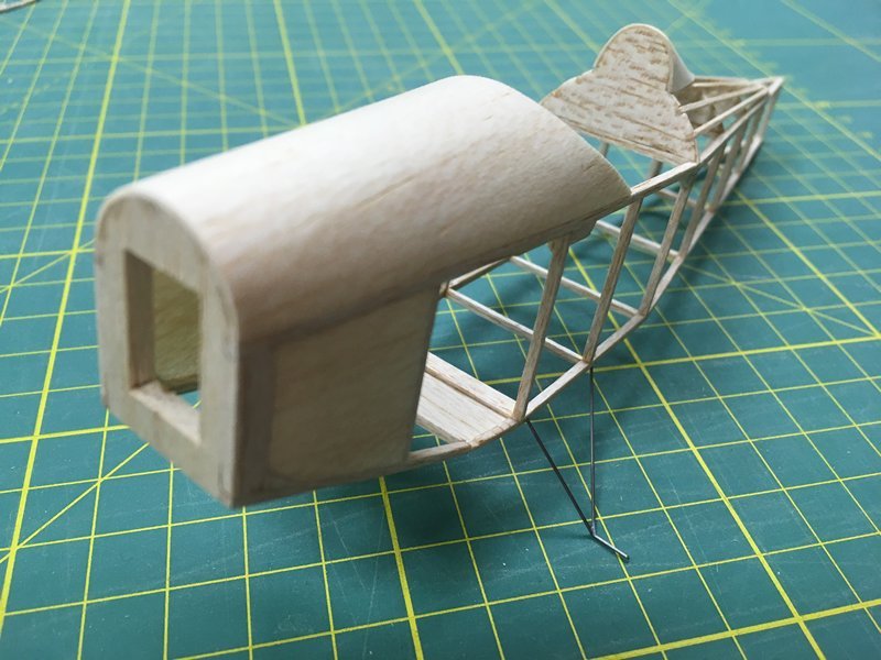

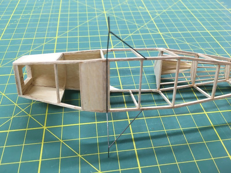

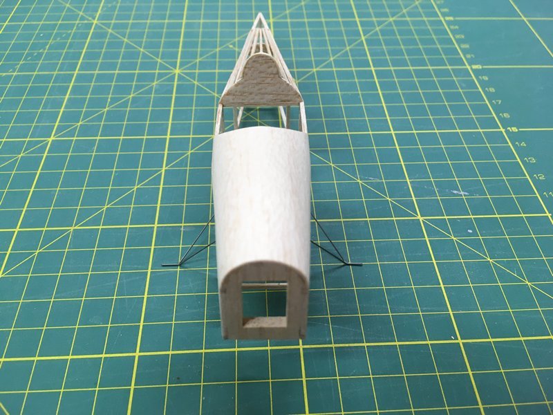

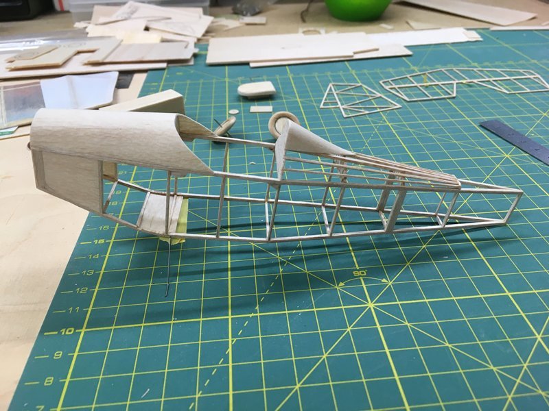

Po nějaké době zase něco. Výroba podvozku z tenkého drátu a výplň z balsičky...
Na sucho napasovaný
Zadní vzpěry
Jirka Pavlíček
Reakce: 44
Příspěvky: 483
Re: Clutton Fred Peanut od SFA
Příspěvek od Jirka Pavlíček » 05 dub 2020 11:55

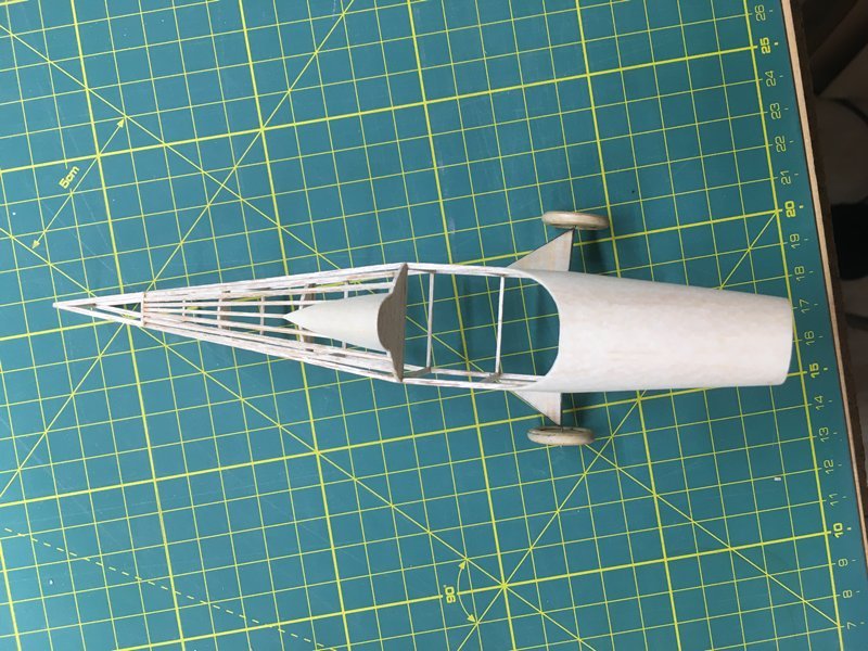

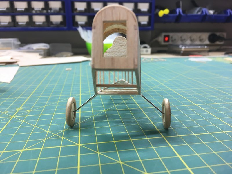

Výplň a kolečka. Jak už to stojí na kolech tak je to fajn...

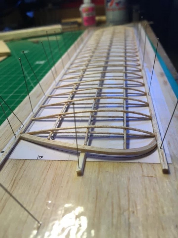

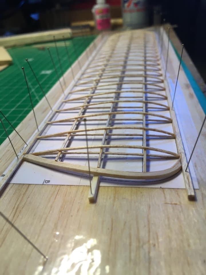

Příspěvek od Jirka Pavlíček » 05 dub 2020 12:21

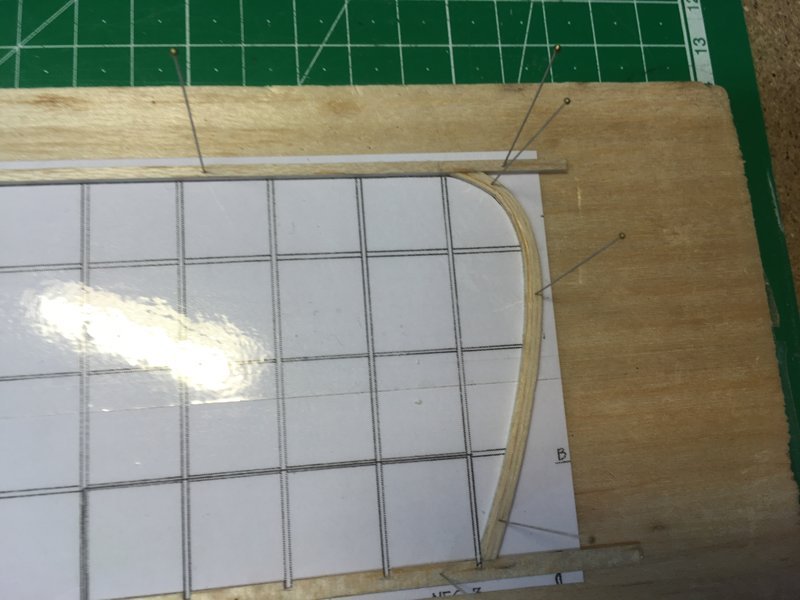

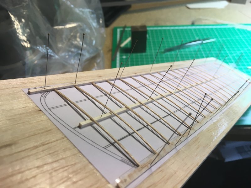

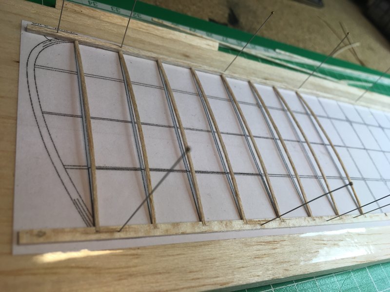

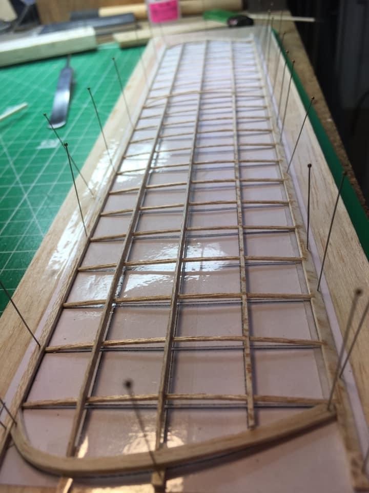

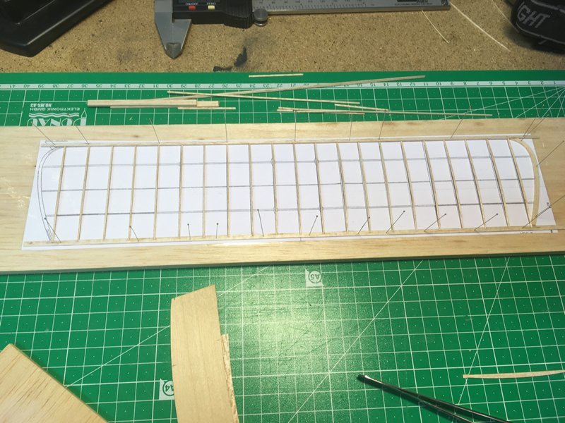

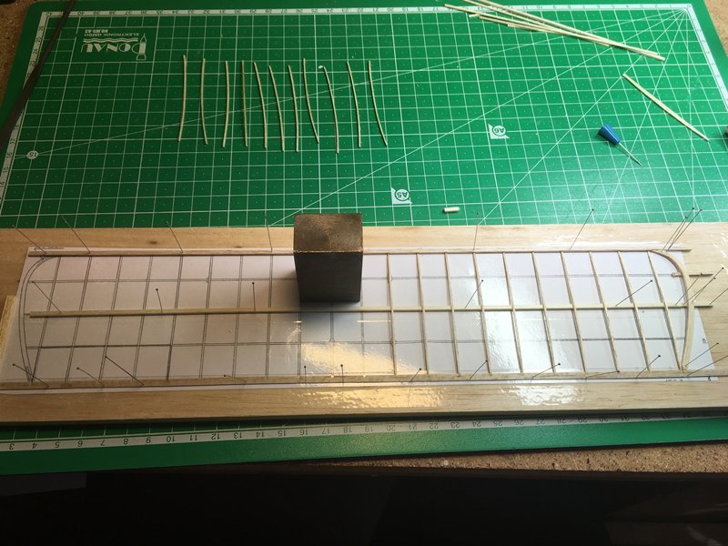

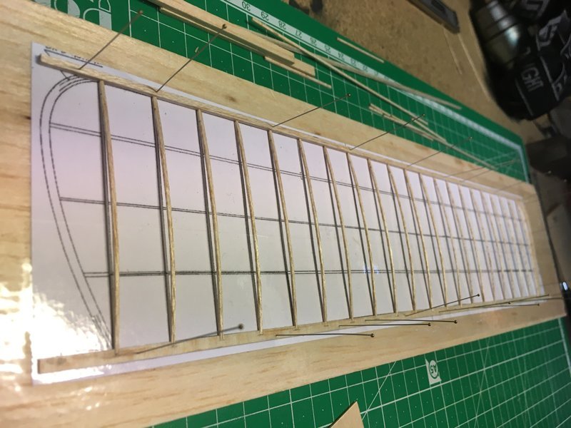

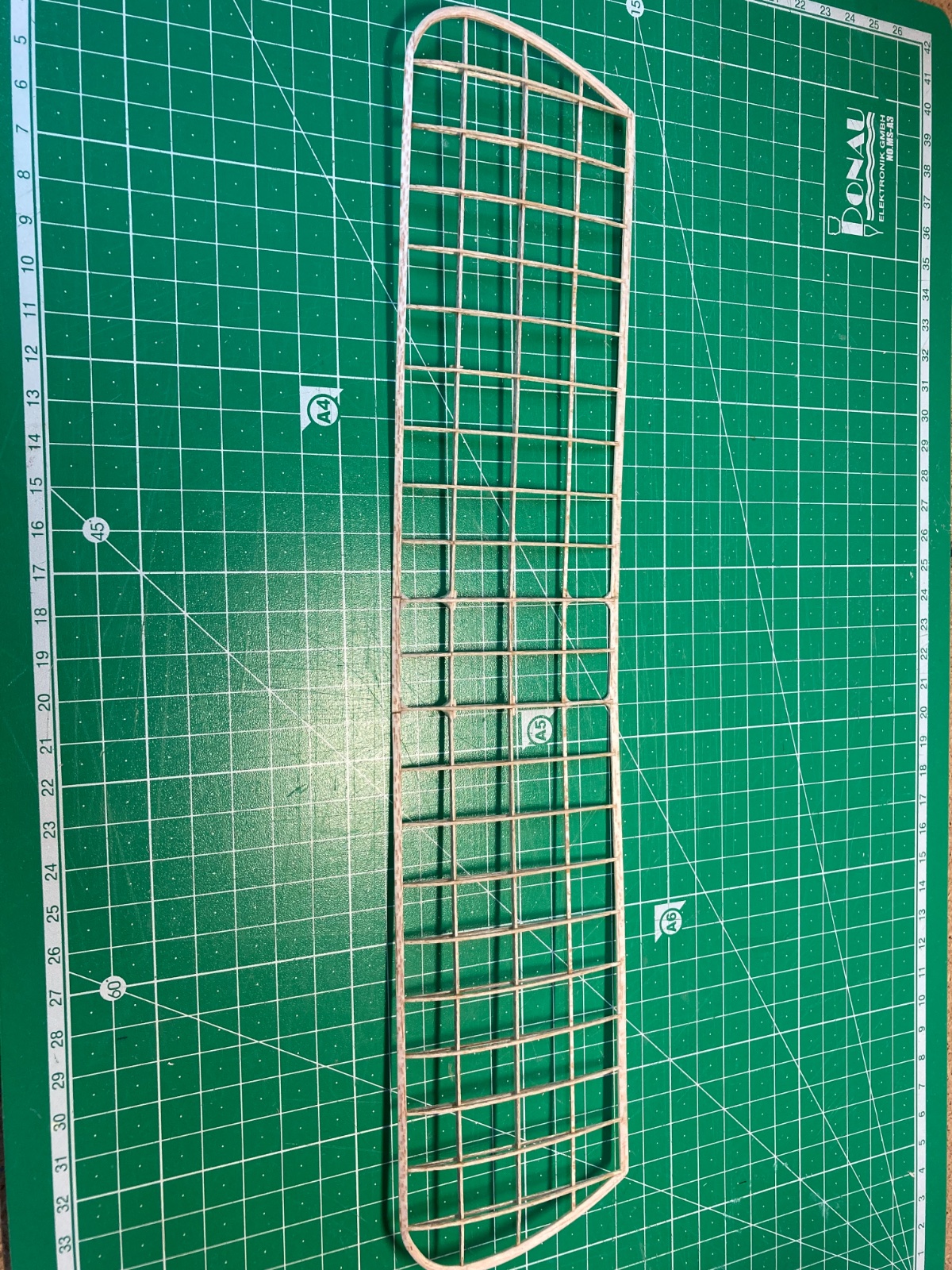

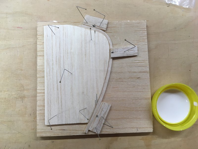

Poprvé jsem se pokusil postavit křídlo pomocí páskovaných žeber. Pár věcí bych už podruhé dělal jinak, ale celkově snad ano...
Lamelování oblouku
Koncový oblouk
Začínám páskovat
Spodní pásky
Spodní pásky
Podložené spodní pásky

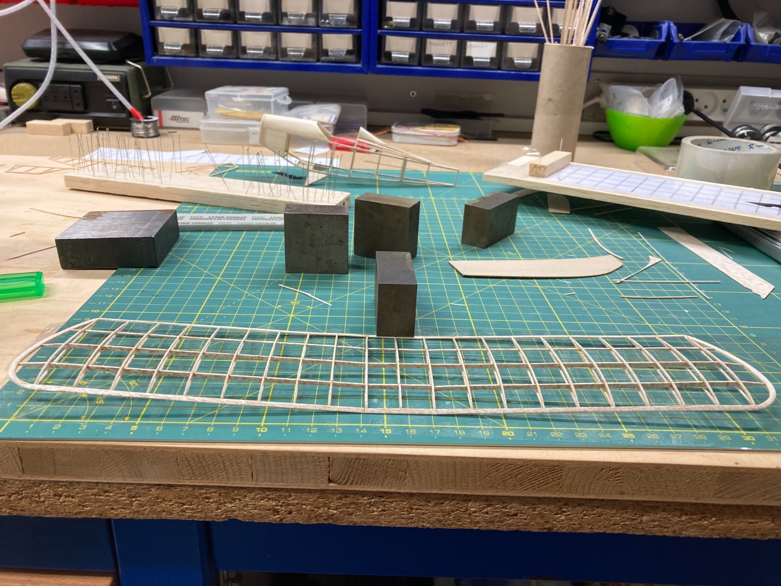

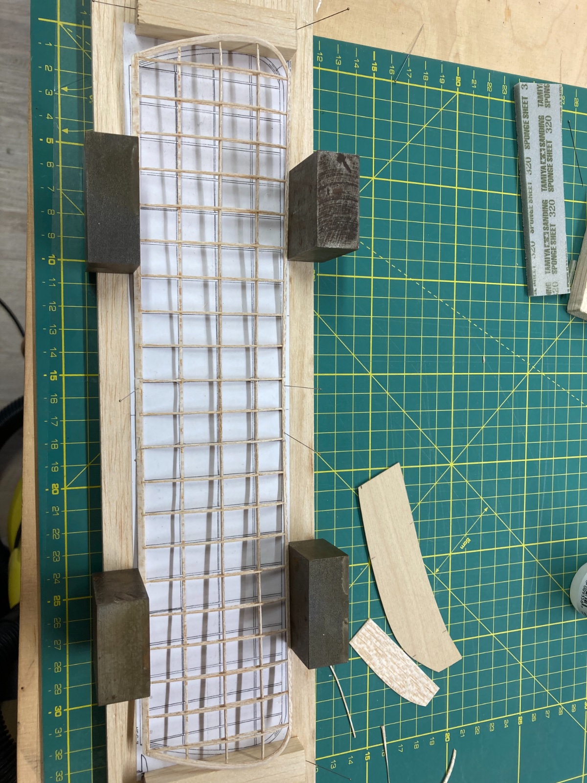

Příspěvek od Jirka Pavlíček » 10 zář 2021 21:21

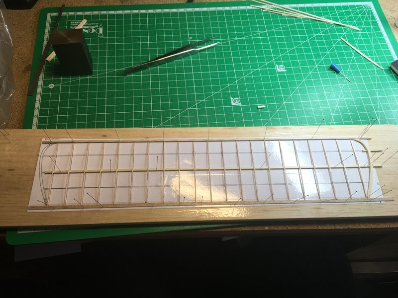

Křídlo před vybroušením..

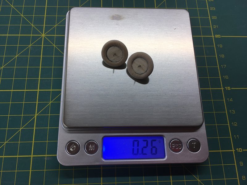

Příspěvek od Jirka Pavlíček » 10 zář 2021 21:23

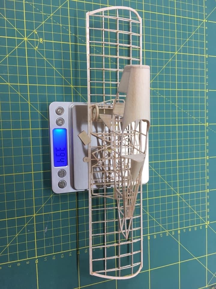

A ještě na Váhu😮

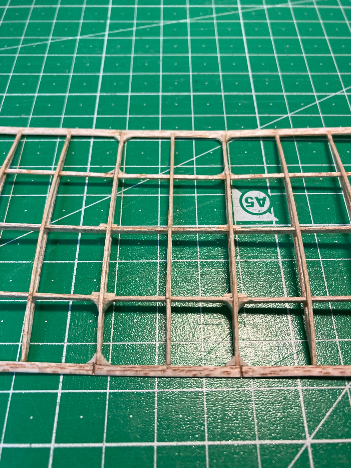

Příspěvek od Jirka Pavlíček » 07 lis 2021 16:33

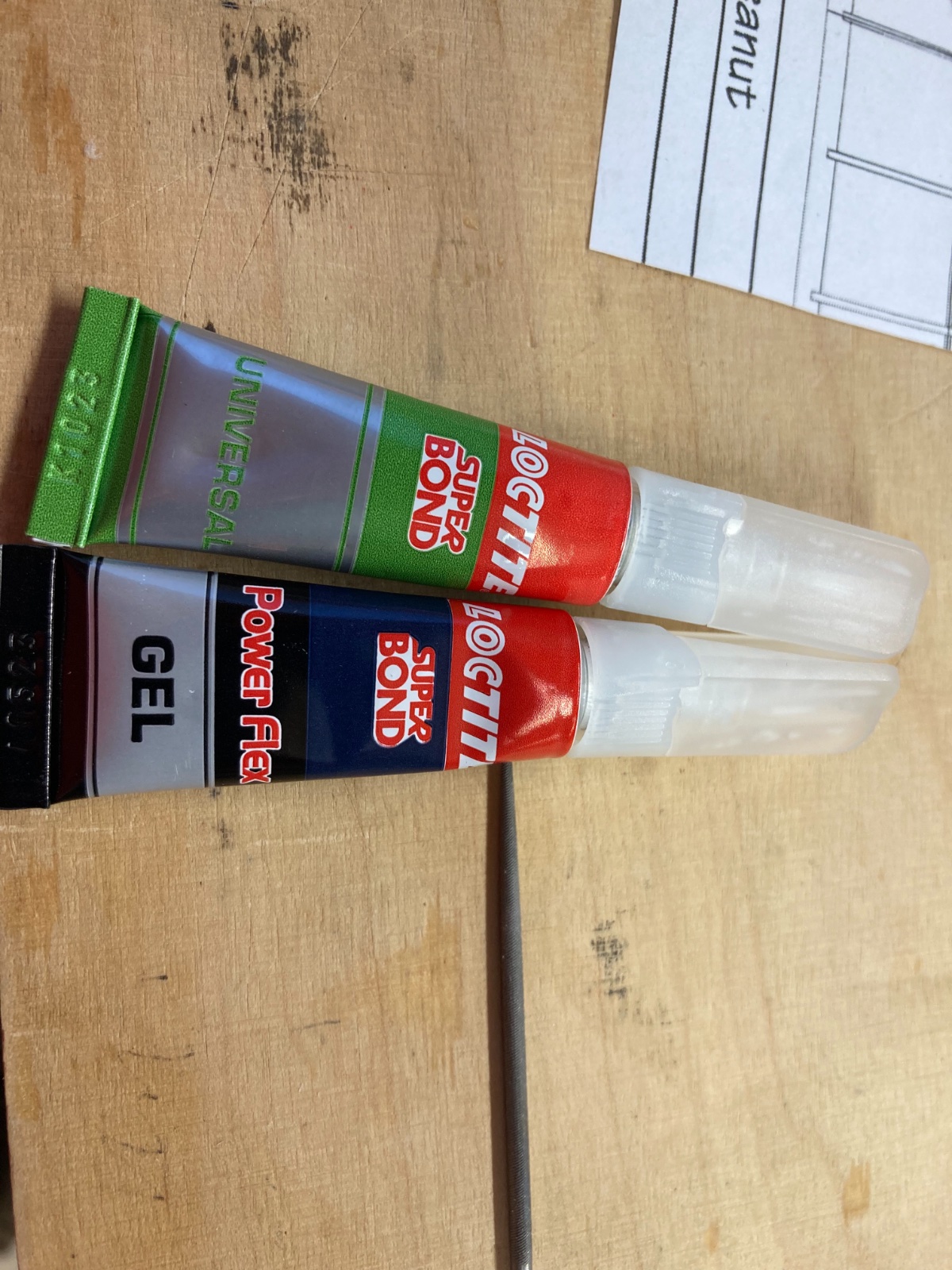

Malá úprava na křídle. Vyztužení lomení a doplnění trojúhelníků. Vyzkoušel jsem i nová lepidla a gelový Loctite je opravdu fajn..
