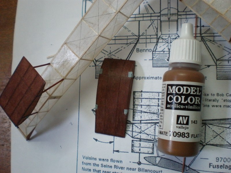

Mám tři dotazy:
1. barvy Valejo jsou Vallejo model air? (např. http://www.modelarskyobchod.cz/katalog. ... podkat=277)
2. stříkáš s nimi i shora, nebo používáš jiné barvy? (Agama, Humbrol, Revell, Gunze)
3. K impregnaci a "zatažení" pórů v papíru musí být použit opravdu průhledný Balakryl? Našel jsem doma Sportakryl, což je taky akrylátový čirý lak (v mém případě lesklý).

:-) - tyhle poznatky jsou výsledkem společnýho objevování s Radkem Gregovským.
ad 1: Na podbarvování používám Valejo na štetec - viz foto. Myslím, že Valejo Air jsou ty samé, akorát na stříkání.
ad 2: Na stříkání používám pouze akryláty - zj. Gunze. Teď asi začnu používat i Tamyi - stříkal jsem s ní barvu dřeva na trup Albatrosa a byljsem nyvýsost spokojen, nehledě na to, že lahvička je o cca 15kč. levnější.
ad 3: Myslím, že je to jedno - já měl doma starej Balakryl, tak jsem ho použil. Zkoušel jsem to i se sportakrylem a jde to. Zkrátka - akrylátovej lak.

Jen Huga ještě doplním,nesnažte se na kostru nanášet příliš moc barvy,klidně jí naředte tak 1:2 ve prospěch vody,stačí nástin odstínu(kostra může byt před podbarvením lakovaná ,barva se ani tak nezvedne),nástřik Gunze řady "H"pak vše sjednotí,budete překvapeni menší spotřebou barvy a přírustkem hmotnosti.U potahování šestigramákem je potřeba kostru natřít celou ale u hutnějších papírů stačí jen styčné plochy kostra- papír.

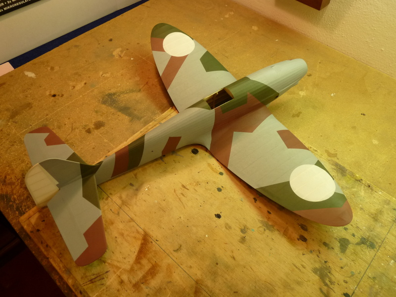

Příspěvek od Pavel Stráník » 14 kvě 2010 01:11
Tak tohle je výsledek mé dnešní noční směny - teď už začínám věřit že to do Openscale stihnu dodělat

Příspěvek od Hugo » 14 kvě 2010 09:34
Tak to je moc hezkej výsledek noční směny. Za tímhle modelem stojí za to jet do Brna!!! M.

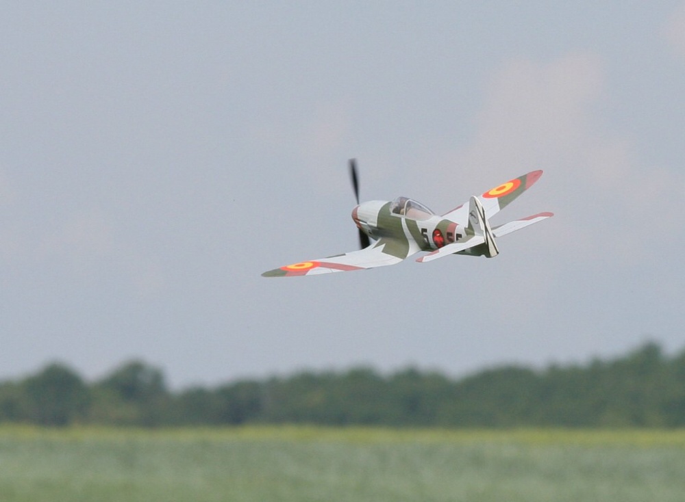

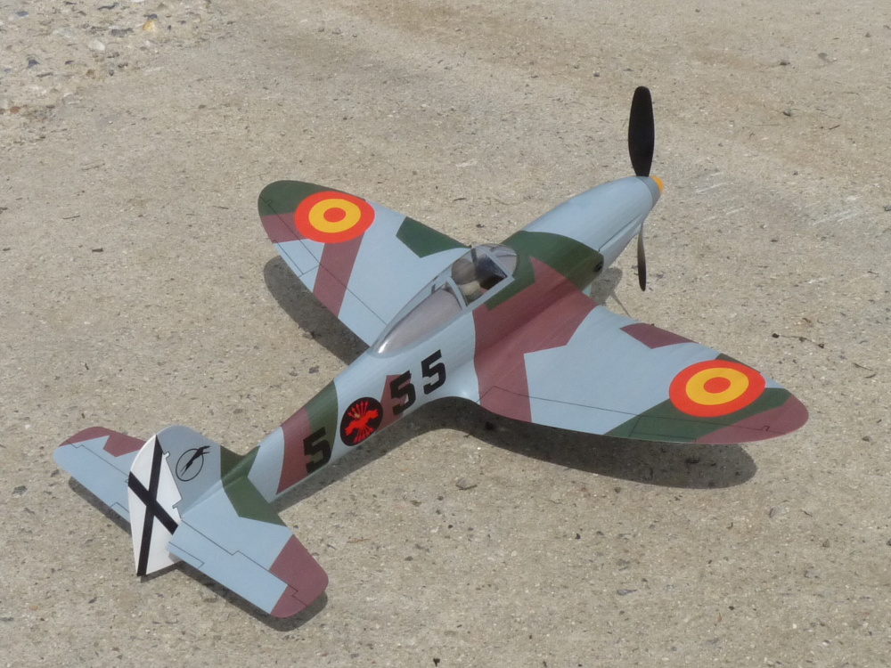

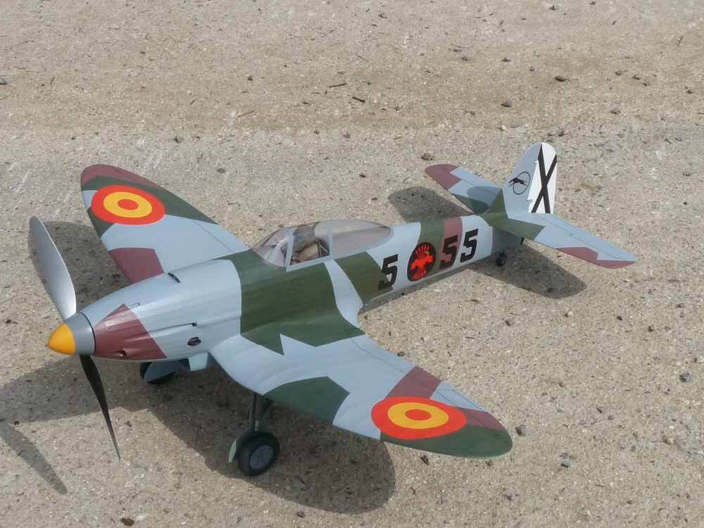

Takže Heinkela jsem dostavěl těsně před Openscale 2010
a zalétával až na vlastních závodech. I přes malou a jen dvoulistou vrtuli model celkem pěkně a stabilně létal bez podvozku
Ovšem kamenem úrazu byly pokus o let ze země s koly - celkem velké a dlouhé podvozkové nohy umístěné navíc v nejnižším bodě v lomení křídla způsobovaly tak velký klopivý moment, že model stěží letěl v horizontu. Pokusy se silnější gumou vše jen posunuly do vyšších rychlostí a tím většímu klopivému momentu podvozku.

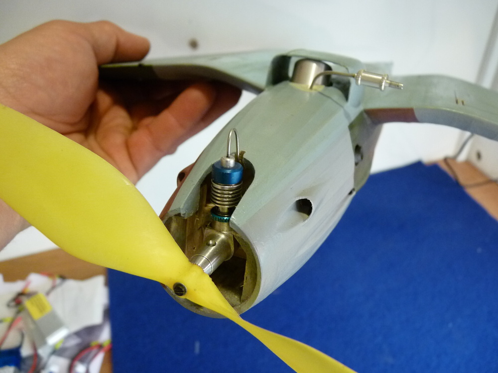

Příspěvek od Pavel Stráník » 04 kvě 2012 09:04
Výsledkem úpěnlivé mozkové činnosti stavitele této záludné potvůrky bylo (překvapivé :idea: ) zjištění, že má-li ještě někdy létat a ne posloužit obligátně jako málo výhřevné palivo, je třeba se zaměřit na kategorii kde ten podvozek v letu potřeba nebude - a to jsou makety CO2/elektro. Takže Heinkel jako bájný Fénix vstal (popelu se tím zatím vyhnuvše) a opět skončil na mém pracovním stole.
Motor jsem v hloubi svých zásob nalezl, Gašparínův 63BB, sice délka chodu není nijak uchvacující ale na tom se dá v budoucnu trochu zapracovat.
