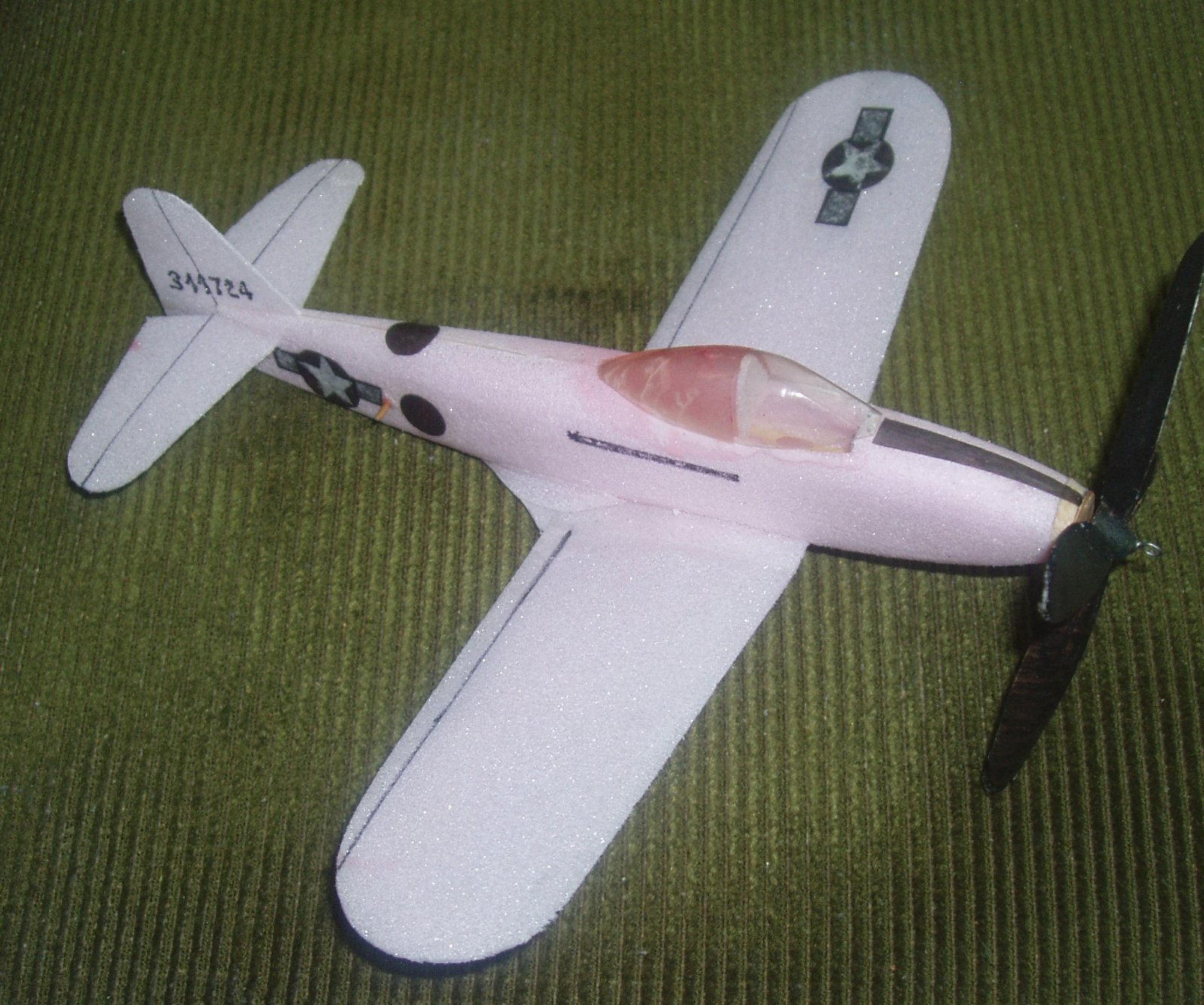

Dbes ráno v 9 hodin teplota 16C bezvětř a na plácku slabá rosa. Při natáčení na 900 otáček z nosu modelu odpadla šupinka balzy. Hned to bylo poznat a po 15m letu opět lomcovák, postupně dovažováno plastelinou až na 0, 33 g, pak sice model stabilní, ale přistává s velkým zbytkem otáček, lety kolem 20 s. Rozhodl jsem se pořádně natočit a přidat zatáčky nakroucením SOP, na 1200 otáček rychlý výstup do výšky asi 15m, velký okruh. let nad smuteční vrbou a pak ve velké výši těsně kolem smrku, ano nebylo to ani 1m od nejvyšší větve,další okruh za již pokleslého momentu svazku byl klesavá a přistání po 45s přímo pod tím smrkem. Extrapolací lzs odhadnout, ře při natočení 1500 obrátek by výška byla kolem 20m a čas kolem minuty. mám pocit, že drsnější povrch polystarenového křídla se chová, jako by to křídlo bylo větší a to nejen u tohoto modelu.

Dnes v podvečer bylo teplo v 18h 27C a úplmé bezvětří. Vzal jsem krabici s pistácii a šel na plácek. Prvně polystyrenová P-63 na 900 otáček z počátku hezké, ale po 5 s lpmcovák. přidávám kousek plasteliny na kužel vrtule, točím 1100 a let je ve výšce 6m 30s. Na potřetí riskuji a točím 1250. model stoupá jako raketa do 20m, obrovské okruhy nad smrkem i parčíkem se na štěstí trochu zužují. ale i tak je to od kontaktu na obou stranách jen asi metr, velká klika přistání na trávě po 40s. Nedovedu si představit let na 1800 otáček.

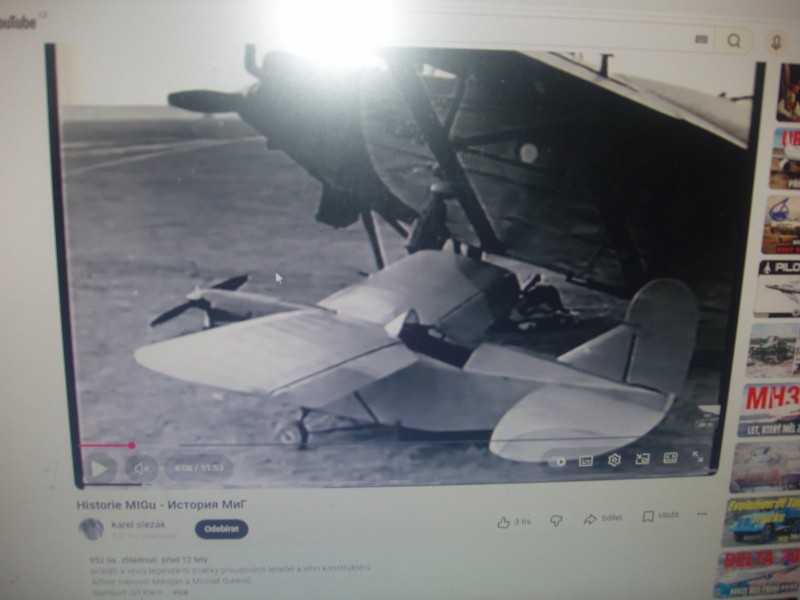

Příspěvek od Lubomir Koutny » 21 srp 2025 18:47

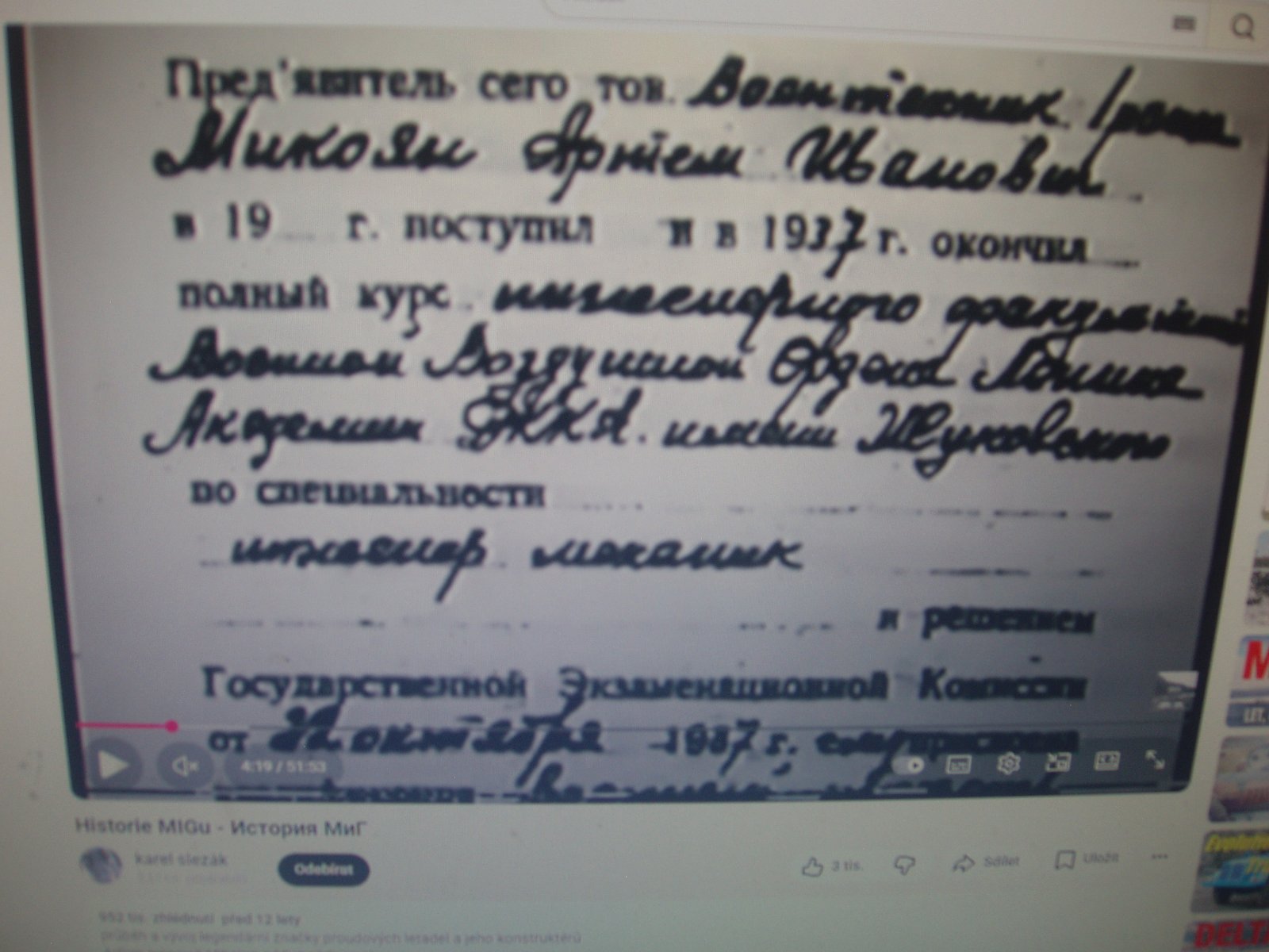

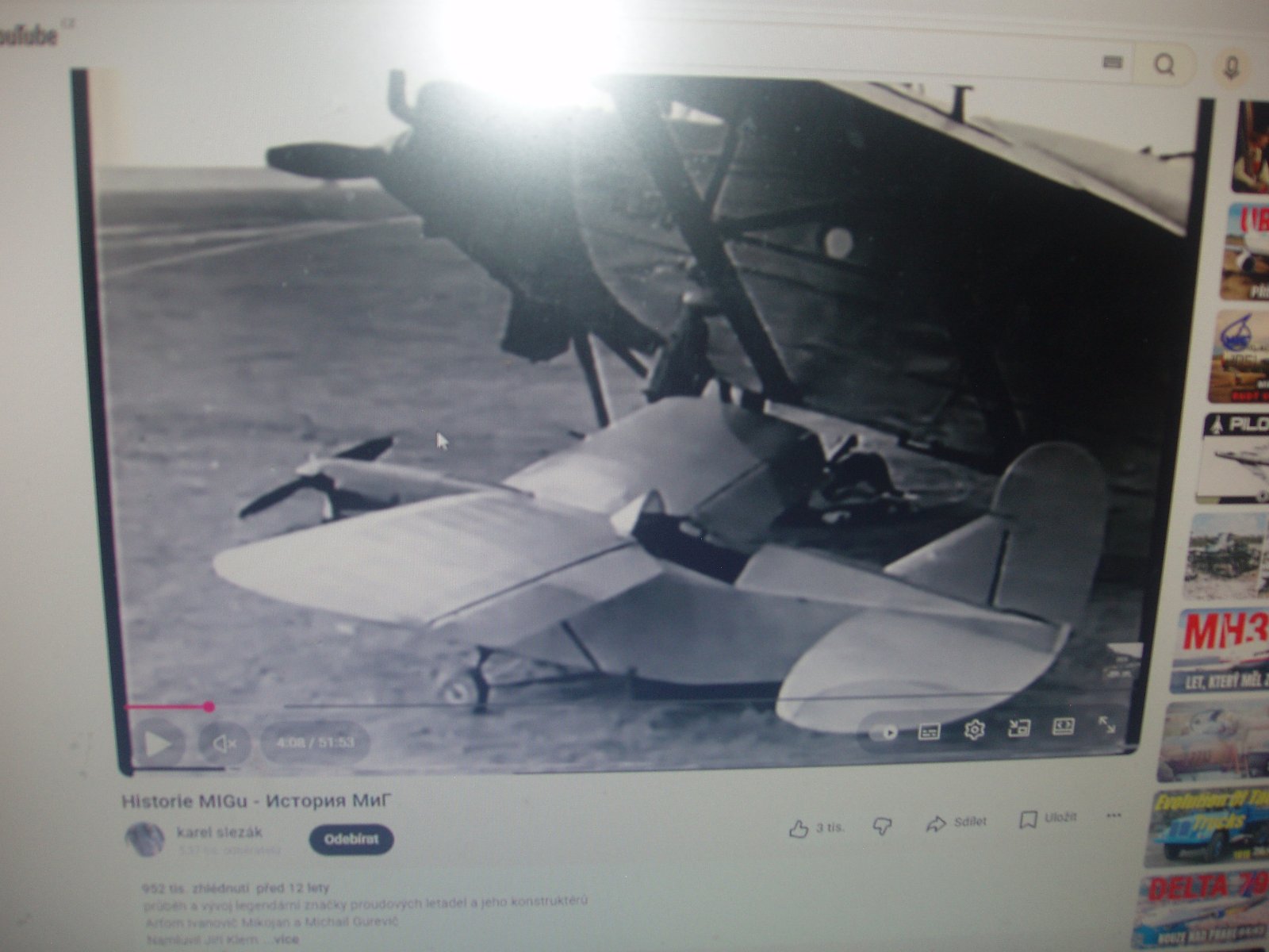

Přes Google se mi podařilo najít ono video A. Mikojana a onoho homebuilta z roku 1937, problém byl ja z videa zkopírovat fotku, Nakonec jsem ten záběr přefotil mým starým Olynpusem, jenže tomu jsem neuměl vypnout blesk. Takže fotka je tím poznamenaná.

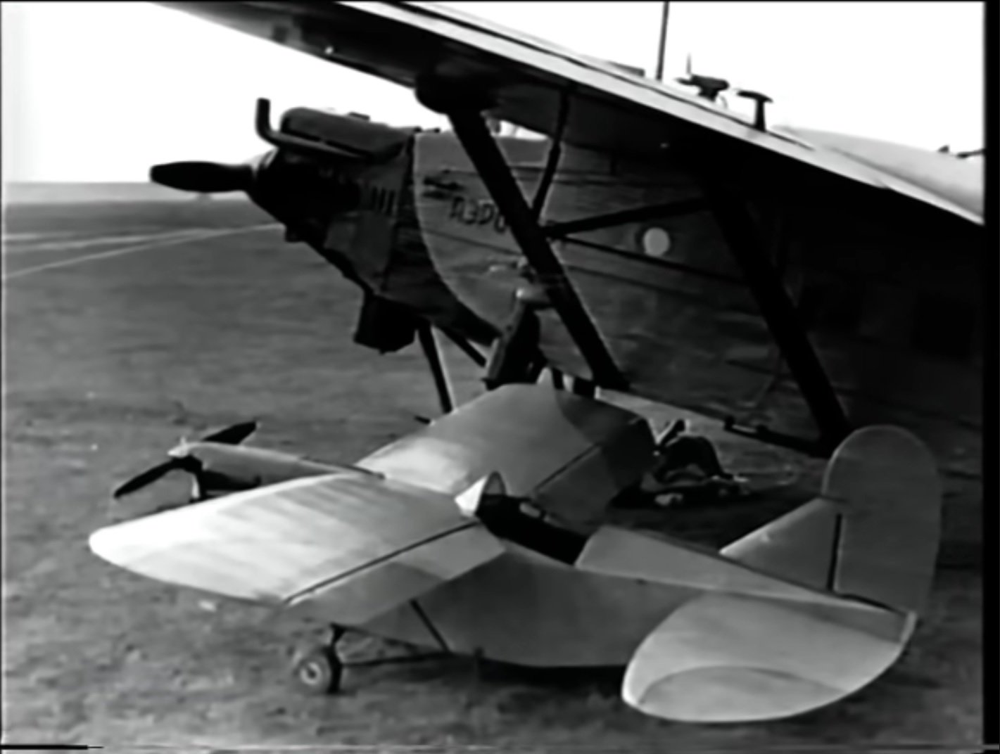

Příspěvek od Steve » 21 srp 2025 19:57
Oktjábrljonok

Příspěvek od Lubomir Koutny » 22 srp 2025 09:02
Petře moc děkuji, To je fantastické, co se ti podařilo vypátrat, myslím, že by z toho mohlo být zajímavé pistácio. Jediný problém jsou barvy, ty se zřejmě trochu měnily...

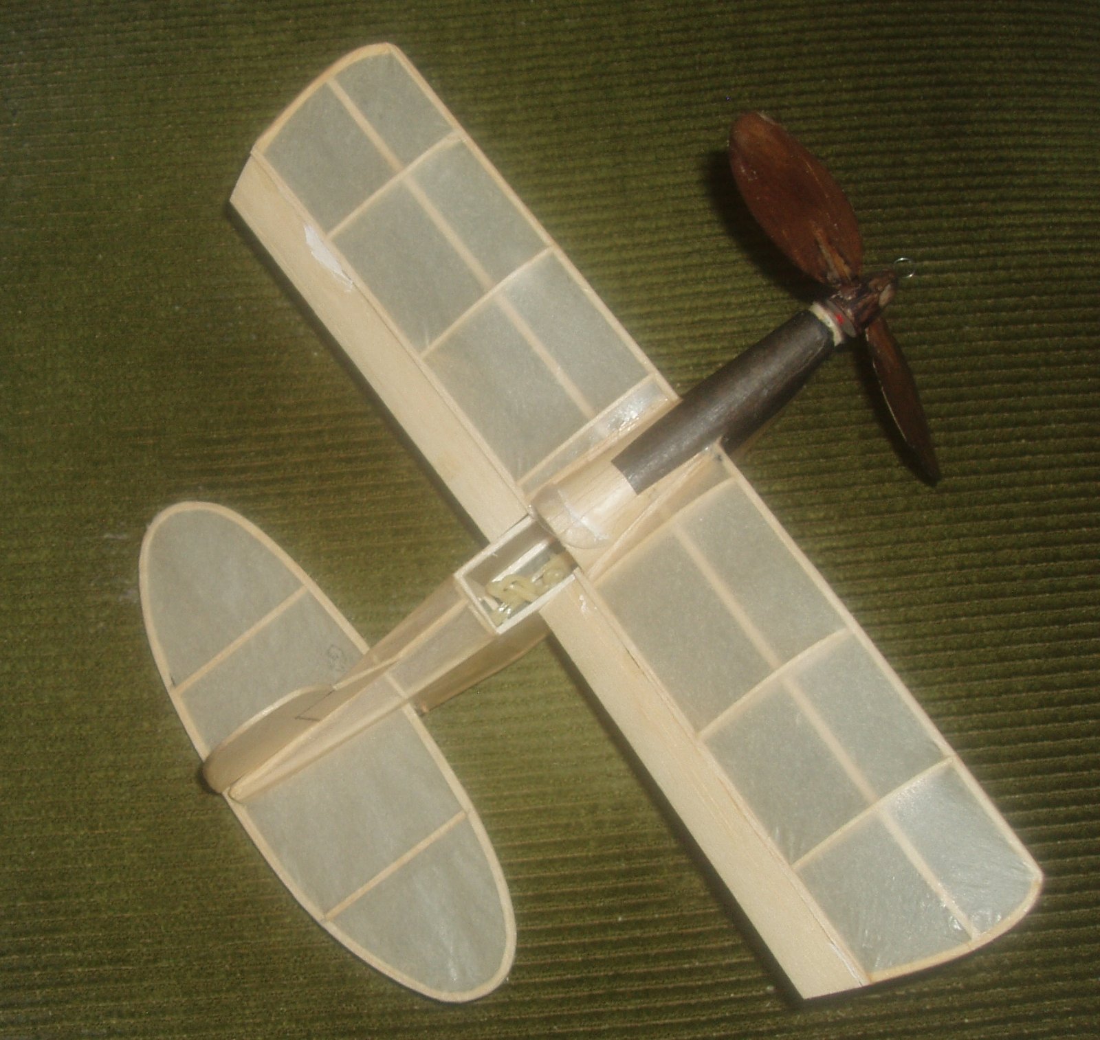

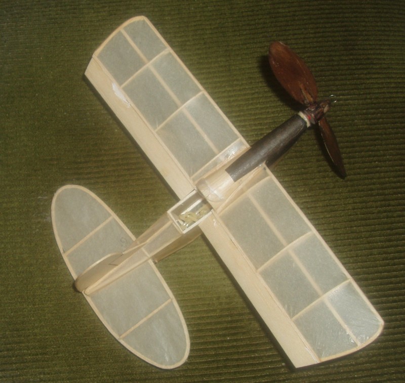

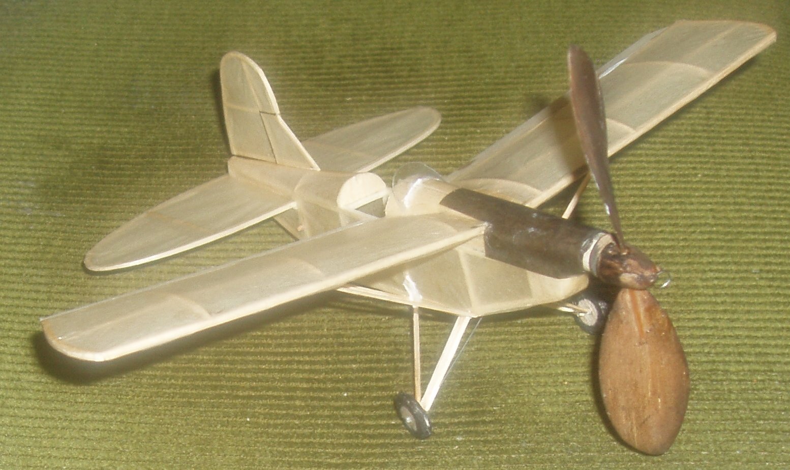

Koncem třicátých let mnoho amatérů se pustilo do stavby Nebeské blechy, jednoduchý tandemový letounek bohužel měl jednu stabilní polohu v letu na zádech a při absenci křidélek z této bylo velmi obtížné se dostat, takže bylo mnoho smrtelných havárií. V SSSR byl základní pilotní výcvik prováděn na známém letounu PO-2, jeho motor 105 HP měl velkou spotřebu a proto byla snaha vyrobit malý letounek s malým motorem cca 30 HP, takový však doma nebyl a tak se použil dovezený z Anglie. Maličký tandemový MAI (Grušin) Oktjabrenok měl spotřebu 6x nižší než PO-2 dolet 300 km krátký start a velmi krátky doběh po přistání, které ůdajně bylo jako u havrana. O letounek byl zájem ve Francii, kde se měl stavět v licenci, ale mezinárodní situace těsně před válkou měla jiné priority, letounek zůstal jen v prototypu.

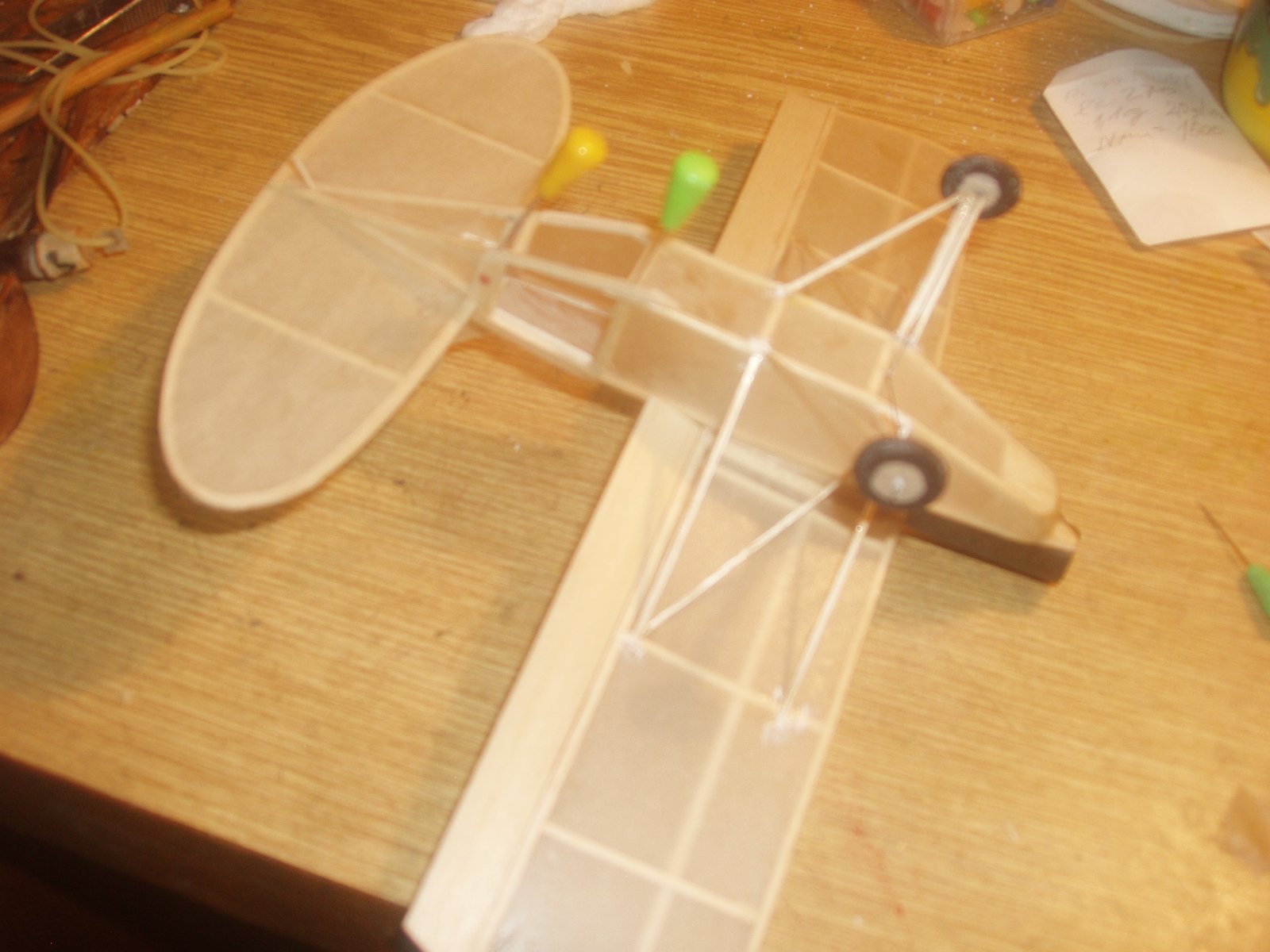

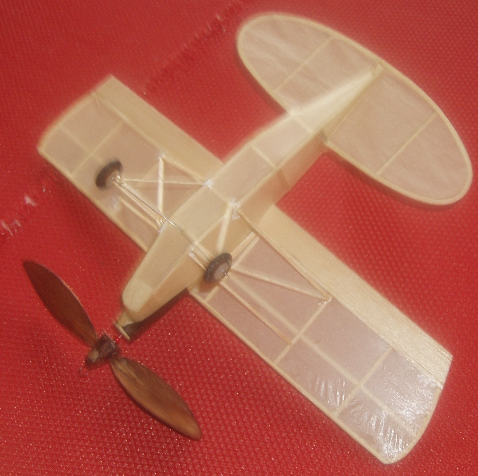

Zatím co skutečný letounek byl jednoduchý. jeho minimaketa M-pist rozhodně jednoduchá na stavbu není, ale byl jsem zvědavý jak to bude létat. Moc jsem váhal, zda na potah zvolit lehoučký kondenzátorový papír, nebo 2x těžší bílý plyspane, Nakonec jsem zvolil ten plyspane, Prázdná váha je 3,5 g, letová 4,1g, První. pokusy o let doma v obyváku dopadly neslavně.

Příspěvek od Lubomir Koutny » 30 srp 2025 09:22
A ono to létá! Sobota ráno, zkouším na kužel vrtule jsem dal 0,4 g plasteliny model nyní již váží 4,2g a svazek má smyčku z gumy TAN SS 06/2017 o délce 270mm 0,8g tedy 1,55 g/m do kterého se maximálně má vejít 1580 otáček při tepotě 25 C. Již první klouznutí v obyváku ukázalo zlepšení stability, těžiště je nyní asi 28% celkové hloubky křídla, tedy na hlavním nosníku, což pro tandem je hodně v předu,
v 9hodin ráno je bezvětří a teplota 18C, natáčím 500 otáček a startuji model v mírném náklonu do leva, Hezký let výška 3m 20s a přistání se zcela vytočeným svazkem, Vypadá to dobře a tak točím 800, let na uchu, asi moc zatáčky SOP a tak zvětšuji výchylku na klapce levé poloviny křídla a také srovnávám SOP. Točím 1000 otáček, to již je na plácku malý průvan od východu asi 1/2 m/s, Start v levém náklonu a stoupání do výšky 6m, pravidelné okrugy o průměru 15m a stálé mírné stoupání při přesunu k dálničnímu přivaděčí, tam náraz do stromu ve výšce 7m a pád do 3m, srovnání zatáčka a přesun ke smutešní vrbě, tam ve 4m opět kontakt s větvemi a pád do 2mm, odtud přelet parčíkem a přistání po 40s . ve svazku je malý zbytek otáček. Nebýt toho průvanu a pádů po kontaktech se stromy, tak to mohlo být 45-50s. Do haly se stejnýn svazkem tu bude chtít start ze země, nebo při startech z ruky svazek o 10% tenčí,

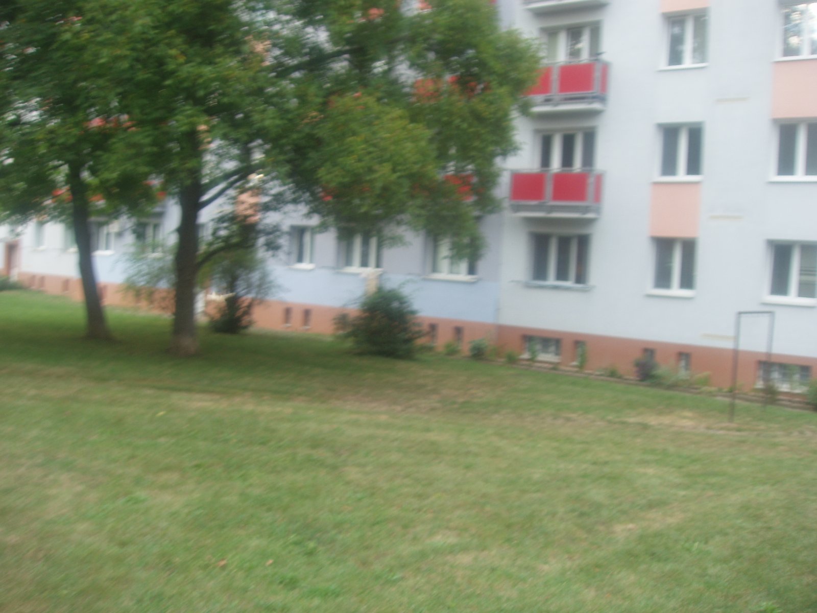

Dnes ráno pršelo, na večer sucho a bezvětří. Vyzkouším svazek 1,47 g/m z gumy 02/2013 a beru starý foťák Olympus. Na 800 ploužení u země, na 1200 výška 5m ale fotky na nic, model přistál v šípkovém keři, nepřístupný, málem jsem si vypíchl oko a prolomil nosník v zádi trupu, Jde se domů opravovat,
