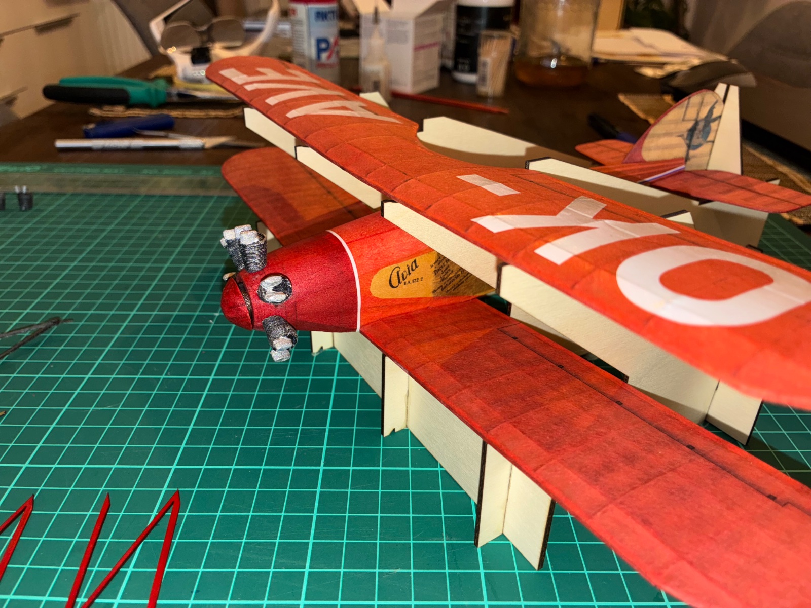

Laky taky natiram.
Mlha při strikani znamená ze se netvoří na papiru kapky, ale je pouze navlhceny. Tzn ze se musí strikat, neni mi znám jiny zpusob jak to udelat. U kashmiru je jistotou líh .
Krepova paska pri maskování je zakazana! Leda ze bys snizil.lepivost na minimum. Kup si v OBI maskovaci pasku se snizenou lepivosti a je to vyreseno. Za stejne penize. A samozrejme, papir musi byt zpevneny lakem. Kashmir je papir, ktery pri potahovani pracuje za modelare.
Podle fotek Avie vidim ze dokonale zvladas stavbu, tak se nenech odradit. Ta Tvoje Avie je fakt nadherna.

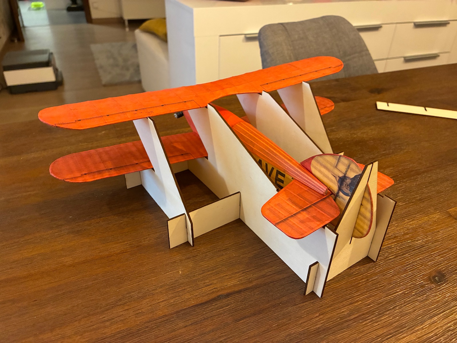

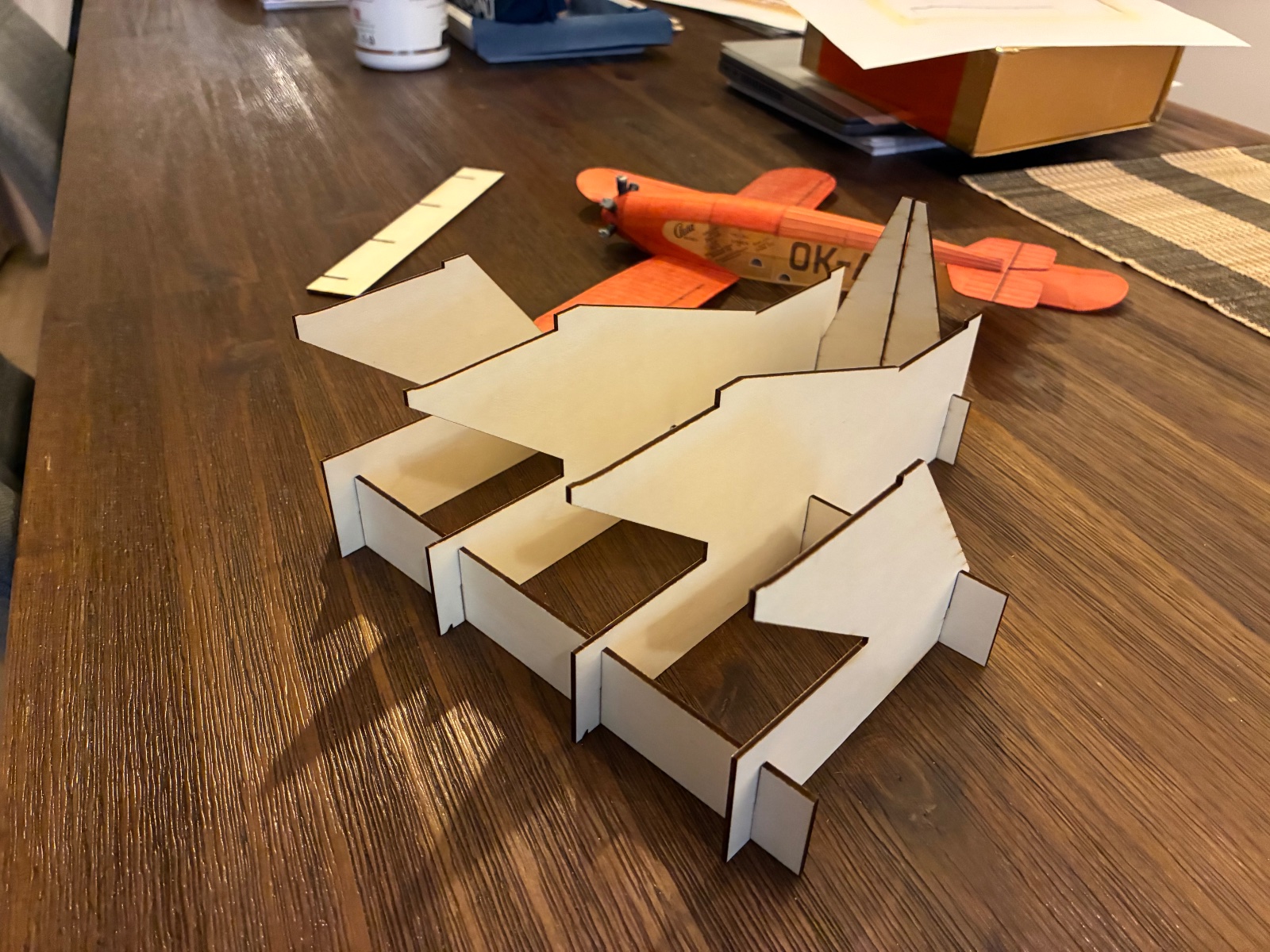

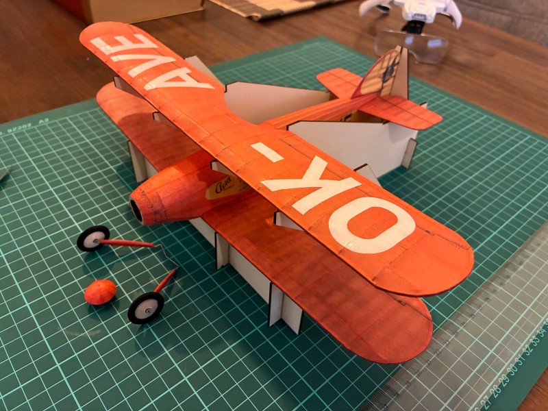

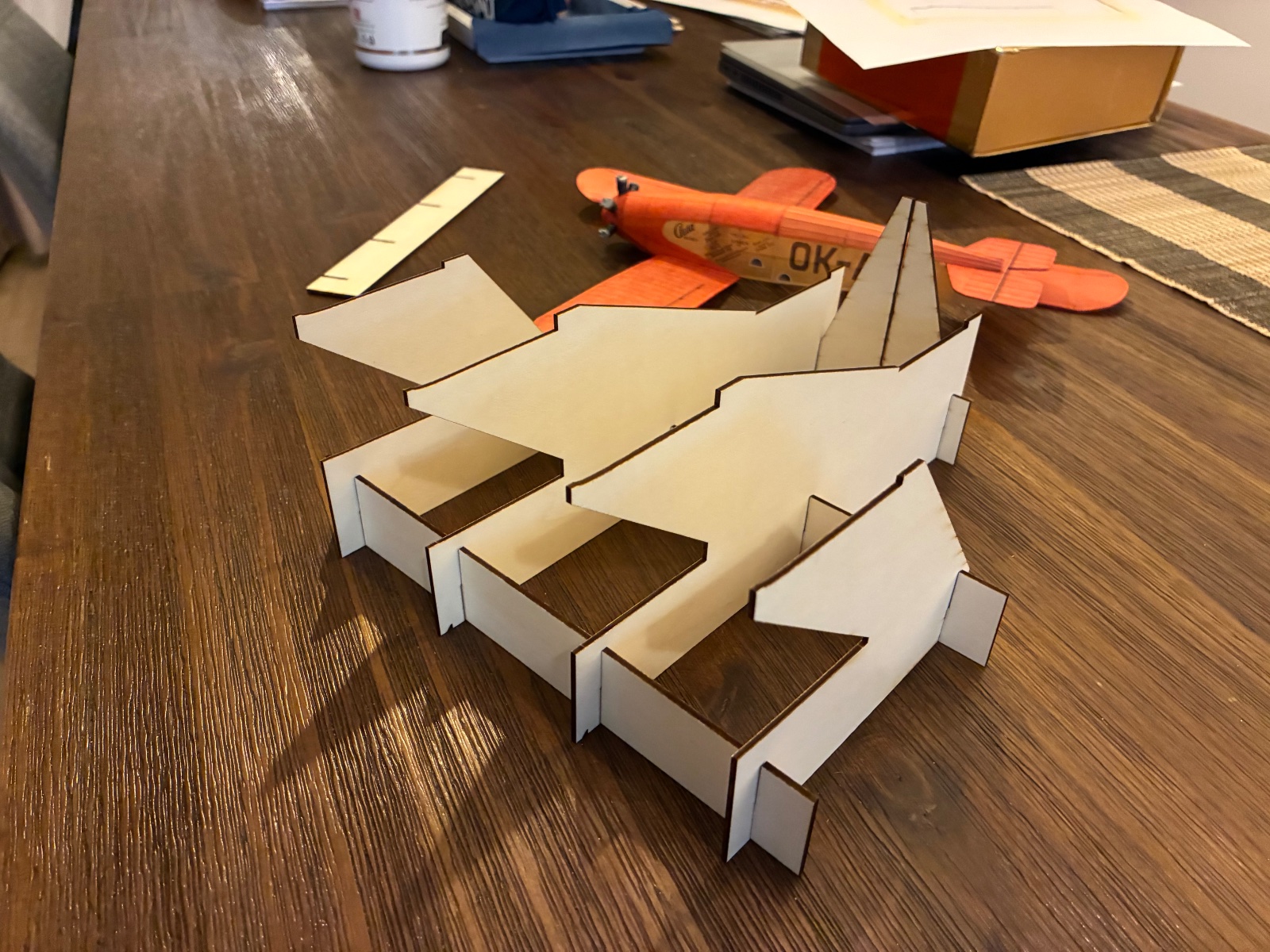

Tak jsem si konečně udělal šablonu a budu moci sestavovat
Re: Avia Ba.122.2
Příspěvek od Hugo » 20 říj 2025 10:52
Jeje, to je forichtung.... vzpomínám na Štefana, když nám s Robertem říkal: "...oko lidské je přesné" :-)
Příspěvky: 842
Re: Avia Ba.122.2
Příspěvek od shark » 20 říj 2025 12:09
Jako dobrý, no, ale myslím, že i minimakety se dělají úmyslně křivé, takže sestavovací stojan by měl mít ta správná vyosení.
Monty_CZ
Příspěvky: 54
Registrován: 15 zář 2025 16:11
Re: Avia Ba.122.2
Příspěvek od Monty_CZ » 20 říj 2025 16:18
No a protože nevím jak záměrně to má bejt křivý, tak dodržuju úhel náběhu a negativy…
Příspěvky: 842
Re: Avia Ba.122.2
Příspěvek od shark » 20 říj 2025 19:23
Jo, to je správné. Já dělám úplně u všech gumáků vykloněnou VOP, ale takhle malého dvouplocha jsem nezkoušel, na to jsou tu jiní borci.

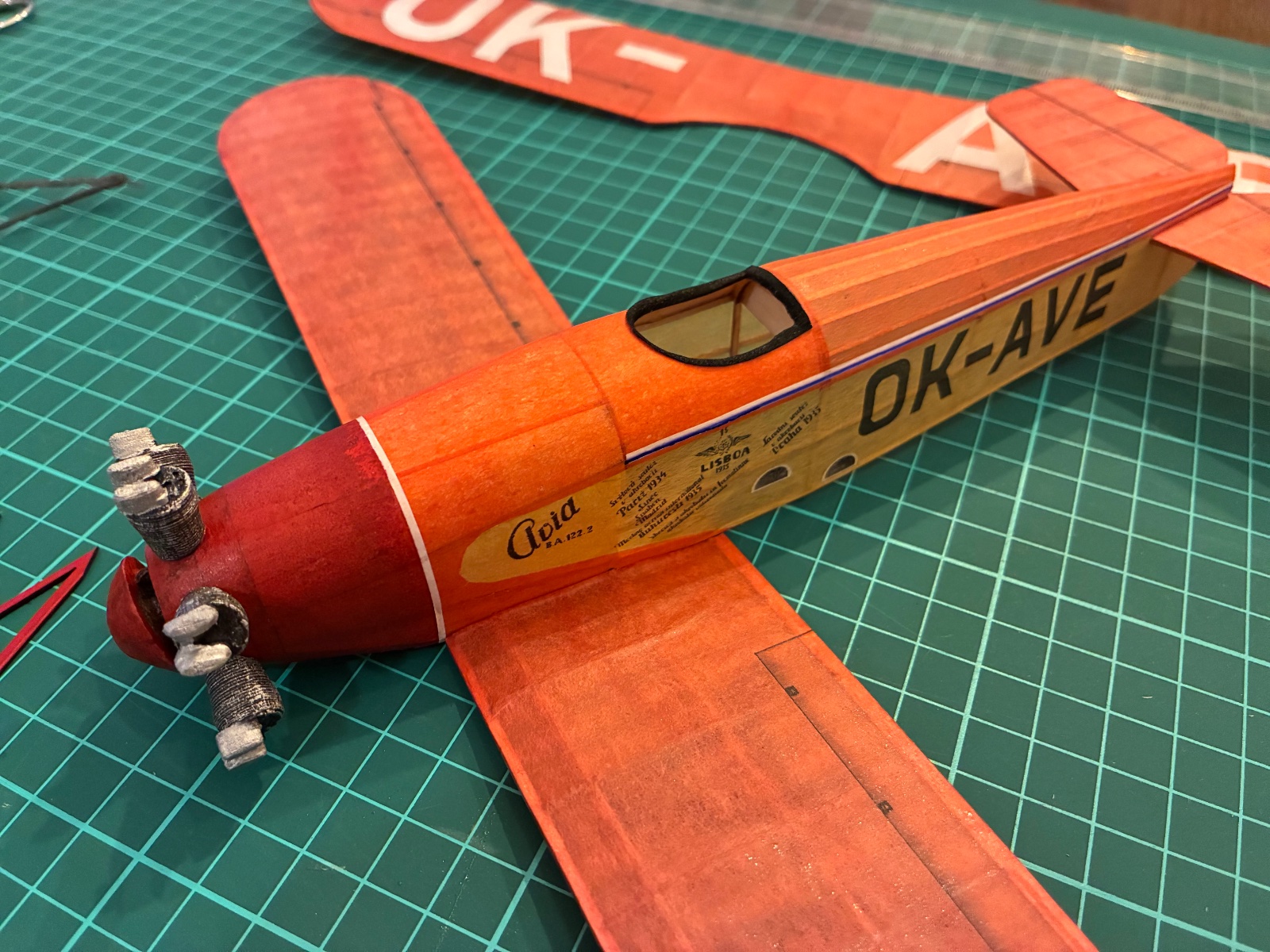

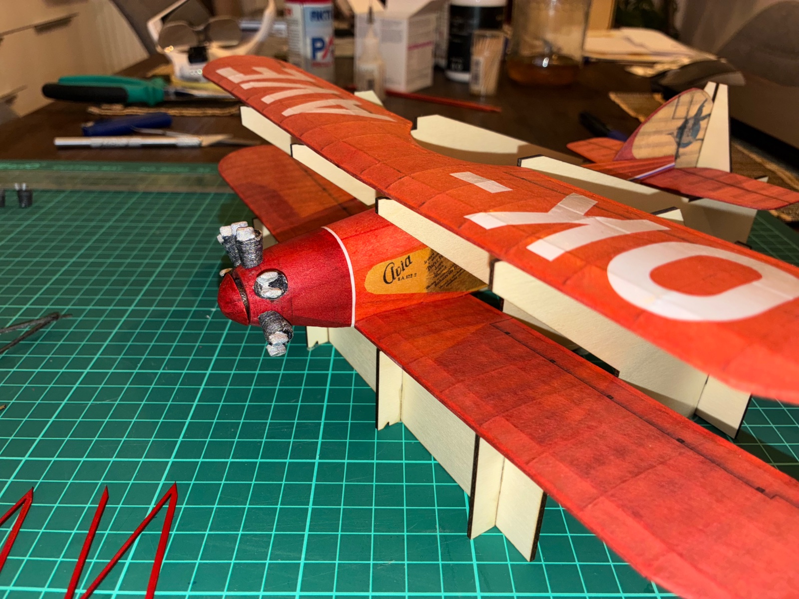

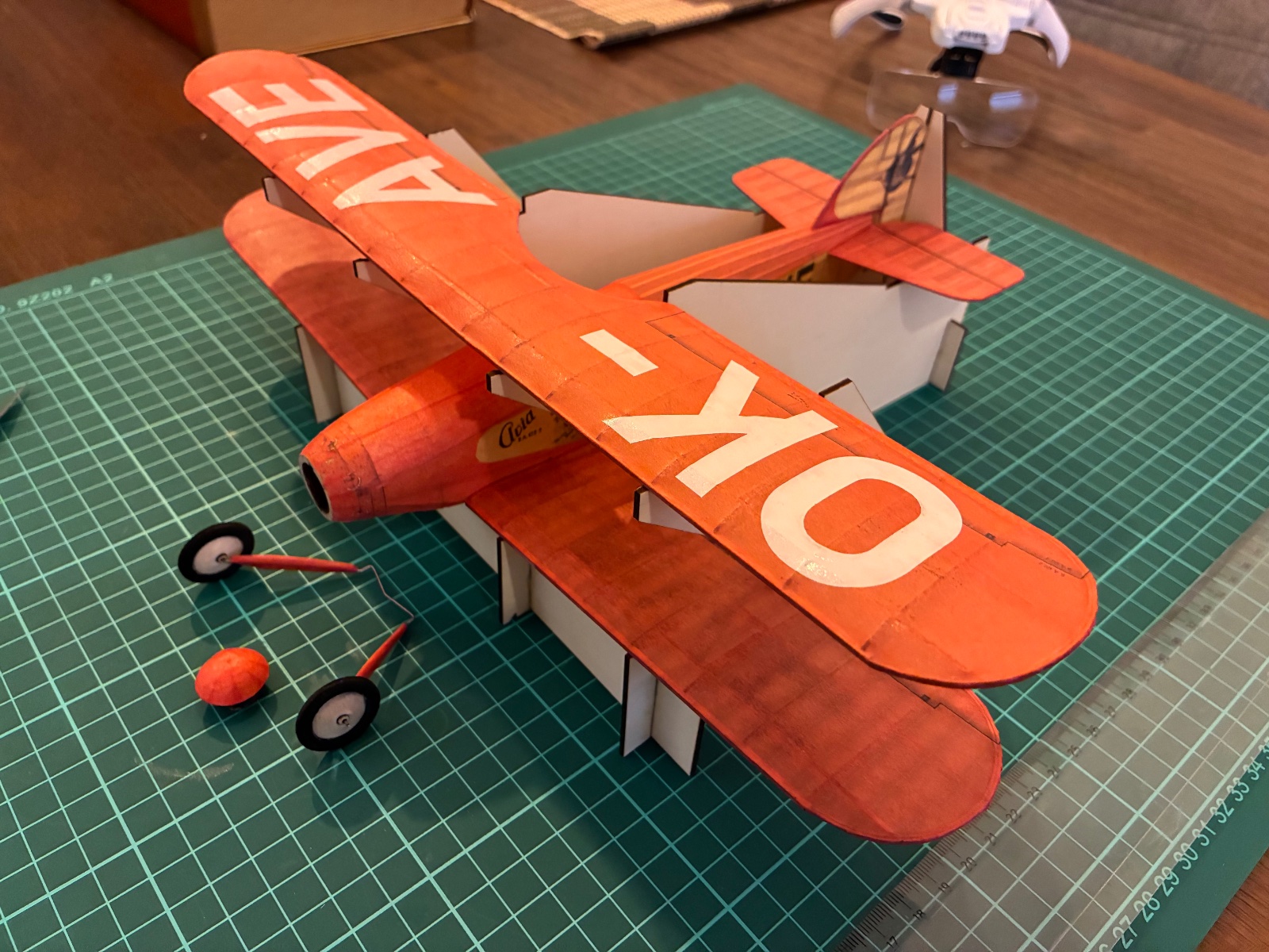

Včera jsem aplikoval imatrikulaci z bílého obtiskoveho papíru Waterslide Decals. Trpělivost byla otestována do krajnosti ale prolakovane křídlo to zvládlo. Důležité bylo mít mokré ruce a dostatek vody aby se dala písmena posouvat po potahu. Po aplikaci jsem to vysušil na topení a přelakoval a vypadá to ok. Obtisky jsou tenké a pěkně kopírují podklad.
Na druhou stranu tenka trikolora na boku, z pásku širokého 1mm se mi zatím nepovedla aplikovat

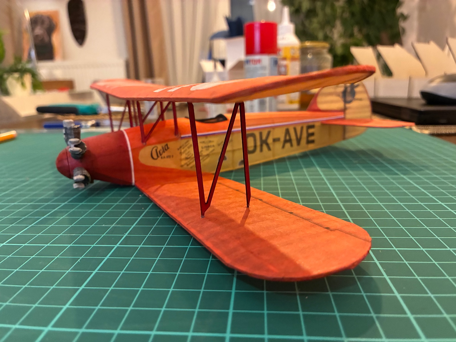

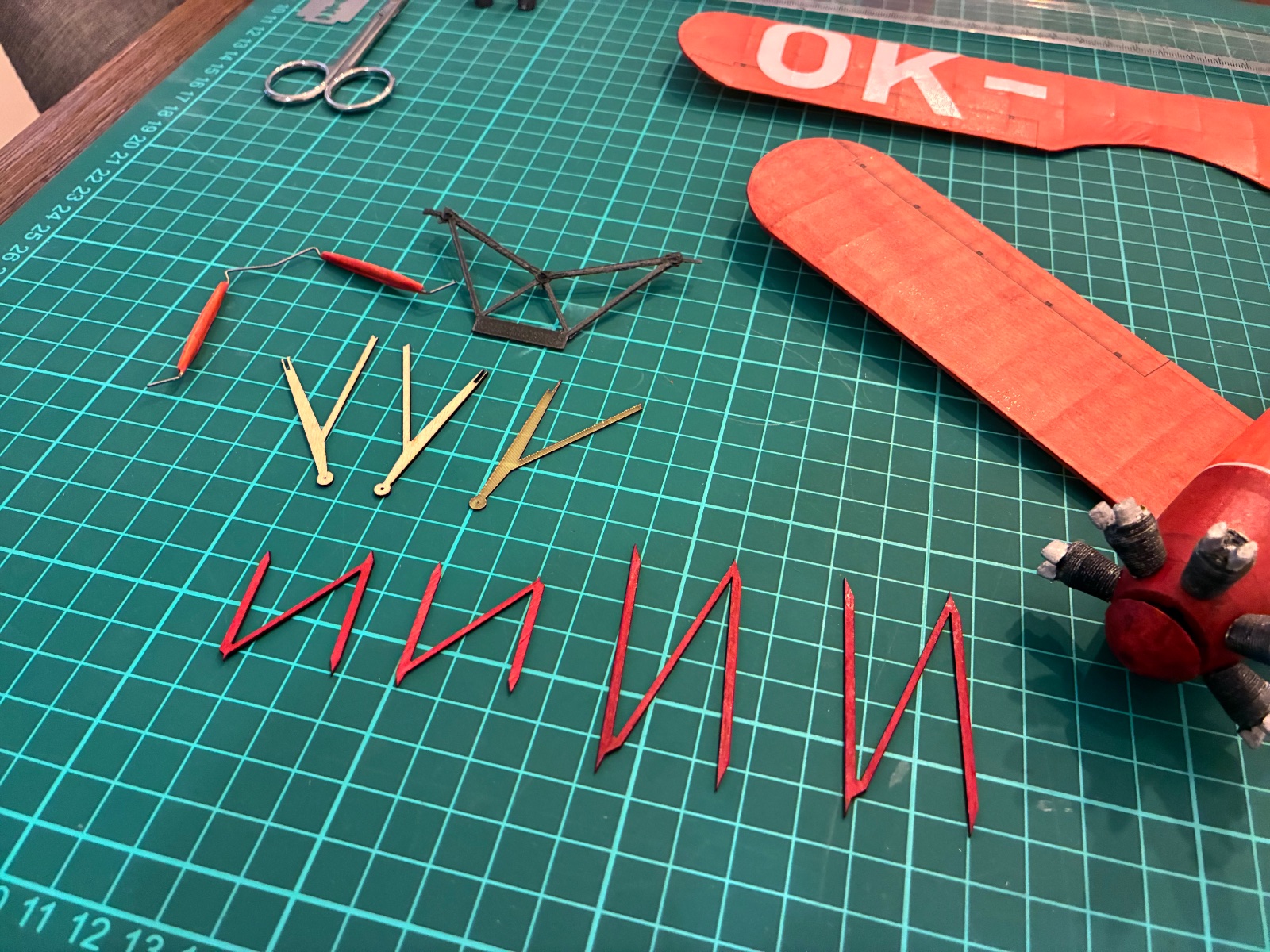

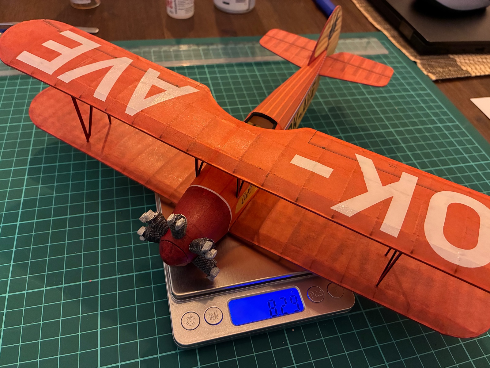

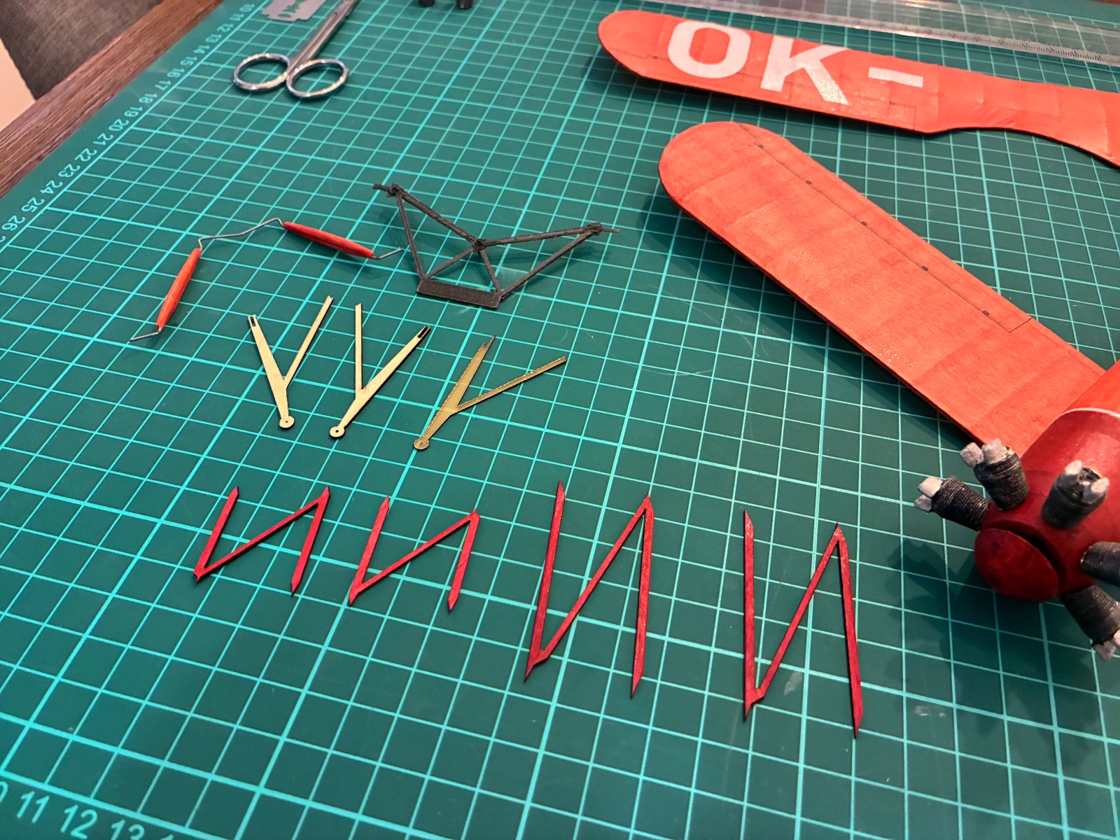

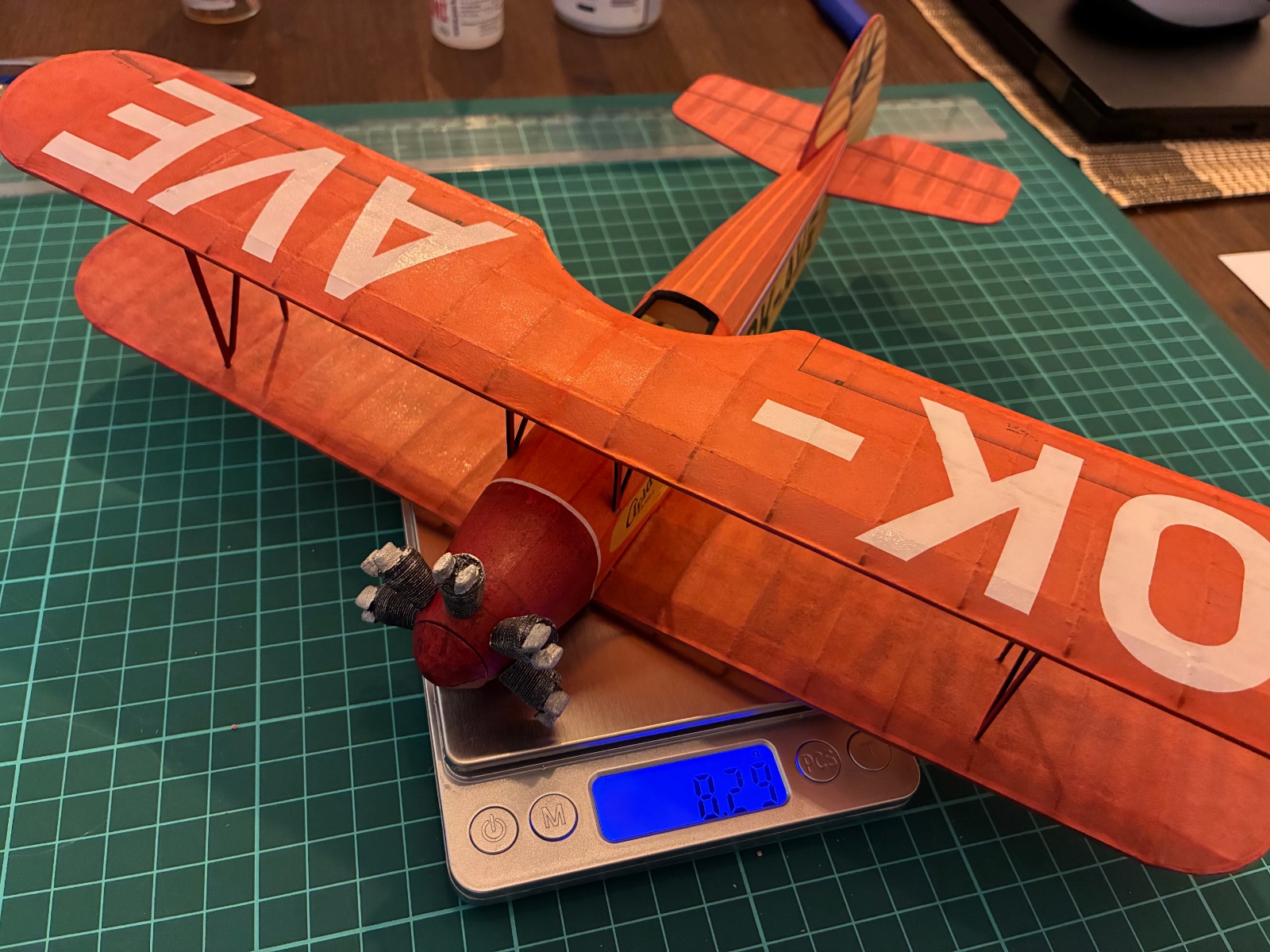

Na chvilku jsem se odmlčel. Bylo třeba vyzkoušet pár věcí. Motor je nový, vytištěný na 3D tiskárně. Podvozek z drátu měl 0.6g tak jsem zkusil další postupy. Vytištěný z uhlíkem vyztuženého plastu. Vyříznuty z 0,5mm laminátu a z překližky. Ten to vyhrává. Stejně tak původní záměr na uhlíkem vyztužené balsove vzpěry letěl do koše, budou preklizkove.
Pomalu se blížím 9g (bez vrtule)

Příspěvek od Hugo » 28 říj 2025 13:29

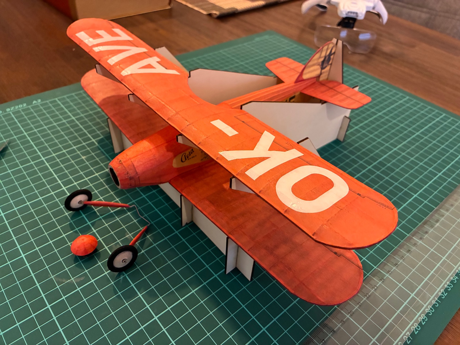

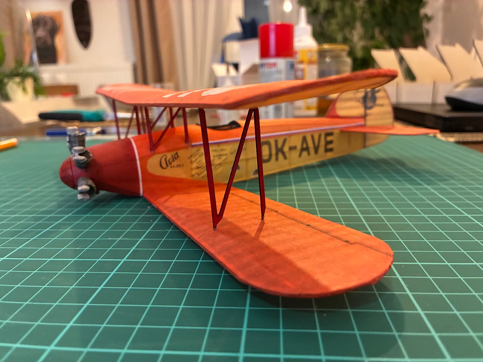

Jak velké budes mit vzepětí kridel? Na fotkách mi to přijde málo. Ale je možné že je to zkreslené fotkou.
Monty_CZ
Příspěvky: 54
Re: Avia Ba.122.2
Příspěvek od Monty_CZ » 28 říj 2025 18:28
To je dobrej point. Spodní křídlo mám o vzepětí 5° a horní 2,5°ale se zdviženými konci na spodní straně, což ve velký aerodynamice hodně nahrazuje vzepětí, ale nevím jak u takhle malých modelů.

Příspěvek od Monty_CZ » 29 říj 2025 08:52
Tak nakonec je to vzepětí trochu jiný a letadlo je víc nahrbený než jsem čekal - špatně jsem spočítal délku vzpěr a už byly nalepeny tak mají obě křídla cca stejně vzepětí něco mezi 3 a 5 😣
No je to prototyp ze?
Ma cenu přemýšlet o vypletu? Zpevni se to tím?
