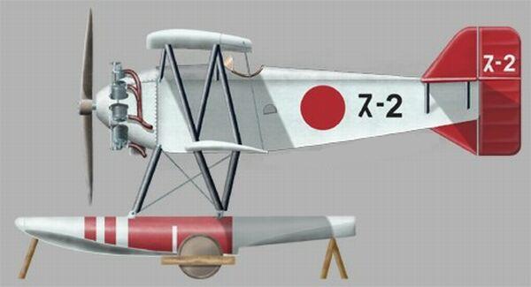

Nedávno jsem ho objevil na půdě v krabici. Je to Yokosuka E6Y1 a na internetu o ní píšou jako o průzkumném letounu pro ponorky. Věk je bohužel na modelu už vidět. Navíc dneska bych to stejně stavěl jinak a líp. Určitě bych to zvládl lehčí a s lepší vrtulí. Nicméně ve své době to byl můj asi nejlepší model i když jsem ho pořádně letět neviděl. Po té opravě jsem nějak nezvládl vypouštění nebo jestli se ještě nějak pohnula geometrie těžko říct. Nicméně brácha s tím na soutěži bodoval. No a překvapivě mám i ta zmiňovaná pásková žebra. Vzhledem k době internetu a dostupnosti podkladů by to stálo za pokus postavit to znovu. Jsou k dispozici jak fotky tak i barevné schema. Při pohledu zpátky to byl i můj první dvojplošník když si odmyslím tu legrácku kdy jsme dva Aerosporty ze stavebnice předělali na jednoho dvouplošného.[/img]

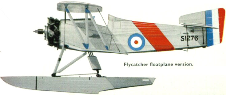

Z dálky to proporcema připomíná Flycatchera, mě se tyhle bachratci líbí, stejně jako komáři z předválečných pionýrských dob. Nemáš Pavle fotku Tvého modelu? M.

Nejsem žádný odborník, ale mně přijde hodně podobný. Japonec má jednodušší - tudíž asi i lehčí - trup, Flycatcher zase jednodušší a tedy i lehčí plováky...jinak mi přijdou zhruba nastejno - oba jsou to takoví buldočci k zulíbání (k postavení). Ale místo abych stavěl, tak surfuju po netu a hledám fotky předloh, kterých mám stejně mraky, ale asi nejsem sám

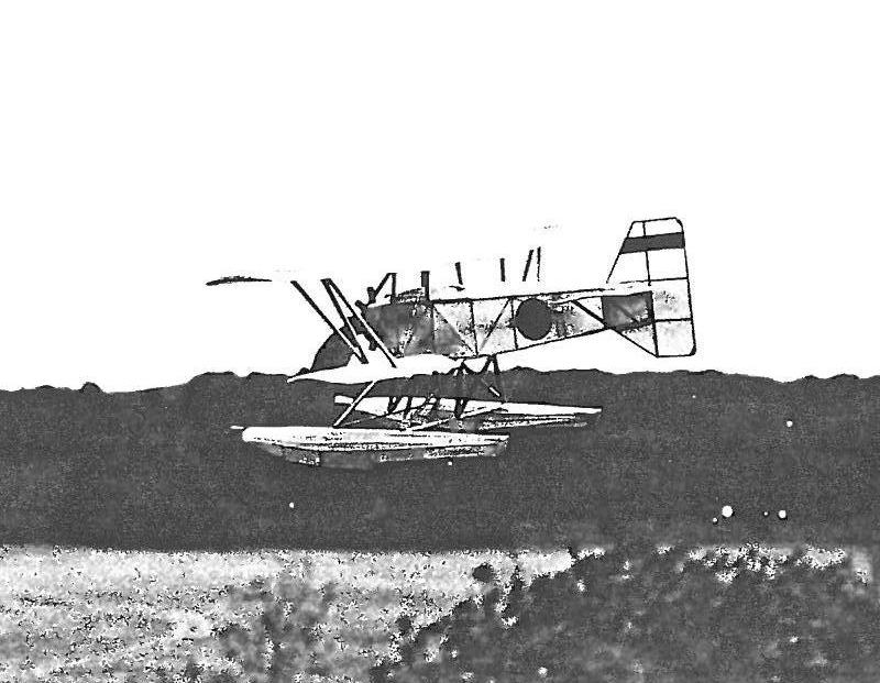

Tak jsem přece jen něco našel. Včetně důkazu, že to odstartovalo z vody.

Přijde mi, že i sebelepší video nemůže nahradit takové fotky, má to svoje kouzlo. Už jen to fotit muselo být dobrodružství, stihlo se to? Bude tam něco vidět?

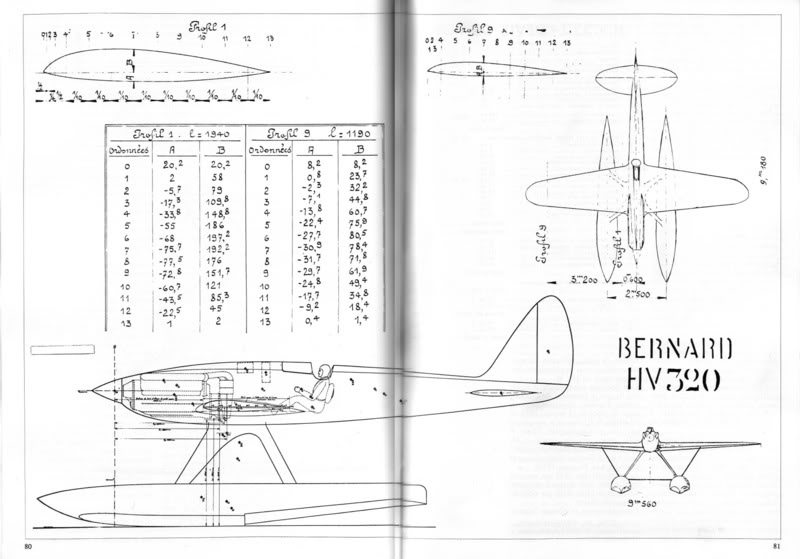

Nicméně na internetu jsem objevil "Sisterś ship" Bernard HV 320 souběžně připravovaný pro Schneidrův pohár s HV 220, ale s jiným motorem a pro dvacetinku možná s líbivější kapotáží motoru do V na stojato, tak tedy až na příď trupu jsou to prakticky stejné letouny. Přikládám zde pěkný 3-pohled, ale zatím jsem neobjevil žádnou fotku, budu zvědavý, komu se to podaří jako prvnímu.

Takže, ta fotka je na světě, poslal mi ji Roger Aime z Francie a ukazuje nám asi tak půlku křídla rozestavěného a zřejmě nikdy nedokončeného HV 320. Po trablech s motorem a úplným koncem soutěže to firma asi úplně vzdala.
