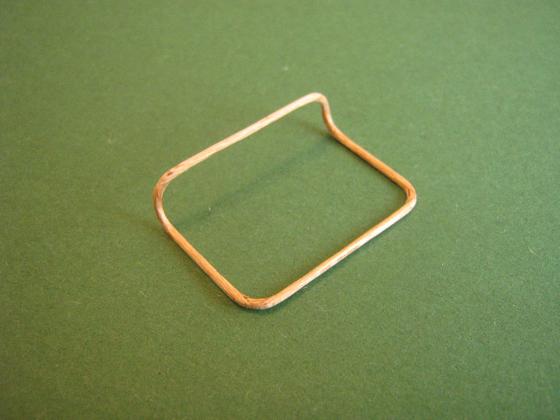

Příspěvek od Triplane » 30 lis 2012 11:14
Jen taková blbost - výztužný rám pilotního prostoru, u skutečného letadla naohýbaný z hliníkové trubky.

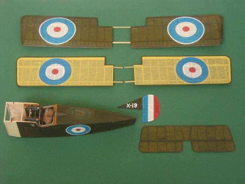

Re: Armstrong Whitworth Armadillo 1/20
Příspěvek od Triplane » 07 led 2013 10:37
Tak nějak potaženo a kamuflováno....
