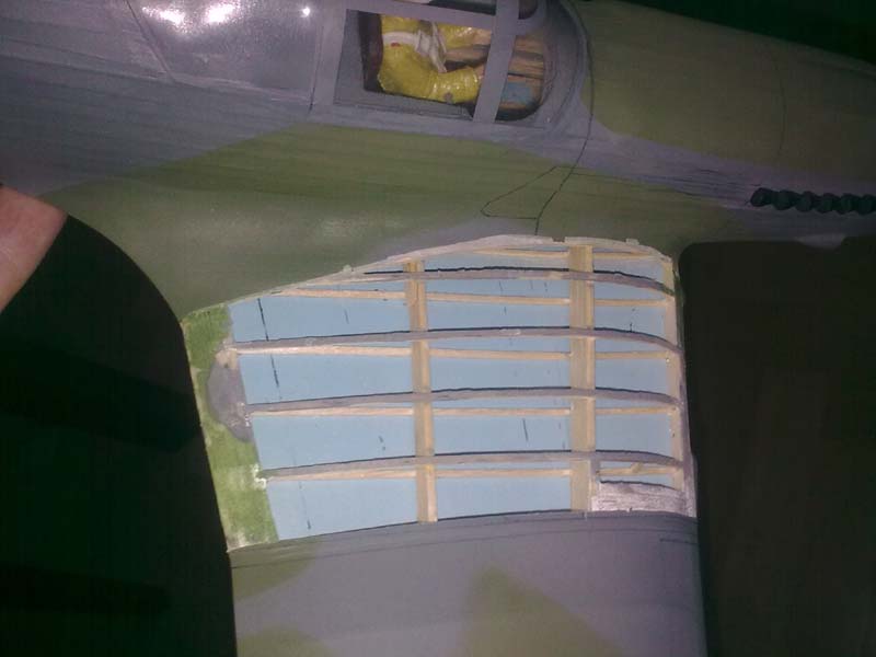

Příspěvek od discobolos » 16 kvě 2011 11:31
Pokrok nic moc :( .
před nástřikem.jpg (70.86 KiB) Zobrazeno 5091 x
Jak jsem psal na jiném místě, čekání na závěrečný finish. Snad dnes.
Akorát dcery se ptaly: "vždyť to vypadá jako plesnivé". Těžko jsem jim vysvětloval, že je to schválně.

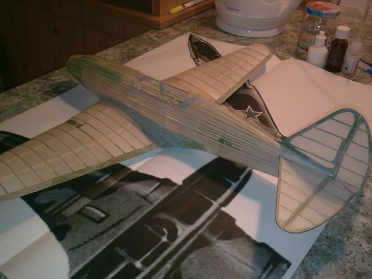

Příspěvek od discobolos » 13 črc 2012 18:11
Mig již stihl absolvovat tři soutěže, bohužel na té poslední (Openscale) utržil během větrné soboty menší tržnou ránu.
Takže aktuální stav vypadá takto.
křídlo bez plechového potahu.jpg (44.37 KiB) Zobrazeno 4563 x
Už chápu Tondu, proč staví z polystyrénu :lol: :lol: :lol:
