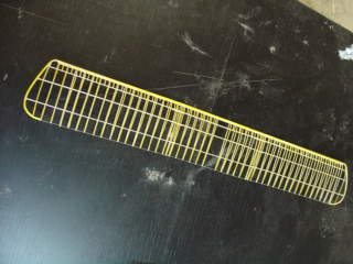

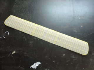

dnes jsem dokončil spodní křídlo a potáhl jsem ho. Vše jde podle plánu.

Tady jsou fotky. Trochu jsem se trápil s řídkým vteřiňákem, než mě datsun poradil, že středním. To už bylo o něčem jiném. Dříve jsme lepili rozředěným kanagomem. Kostru jsem nažlutil fixou, nic jiného jsem neměl.
Potahování supr! Lepší než modelspanem. Jen jsem otočil postup vypínání, to jsem se dozvěděl při půlnoční konzultaci s Matinem. Nevím, kde jsem k téhle informaci přišel. Asi stáří a moje hlava. Odtokovku jsem zkusil z hedvábné nitě a výsledek dopadl skvěle. Hmotnost při rozpětí 400mm 2g,

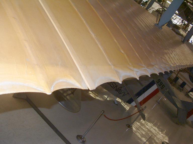

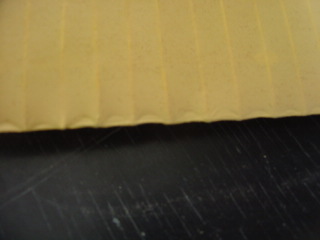

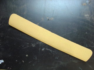

Posílám pár fotek ,,nepodařených křídel". Snažil jsem se napodobit hedvábnou nití odtokovku a šití odtokovky. přikládám fotku detailu skutečného éra.
Zatím je to bez patinování a zvýraznění šití.
Koukám, že není ten detail zrovna nejostřejší.

Re: Curtiss NC-4
Niť jsem sice nikdy nezkoušel, teda spíš nenašel odvahu to v takhle malém měřítku zkusit, ale když se koukám na fotku originálu, asi nejblíž by se to dalo reprodukovat tenkou balzovou odtokovkou, asi tak 3x0.5mm s vyříznutými obloučky mezi žebry, imitujícími pronesení drátu u originálu.
