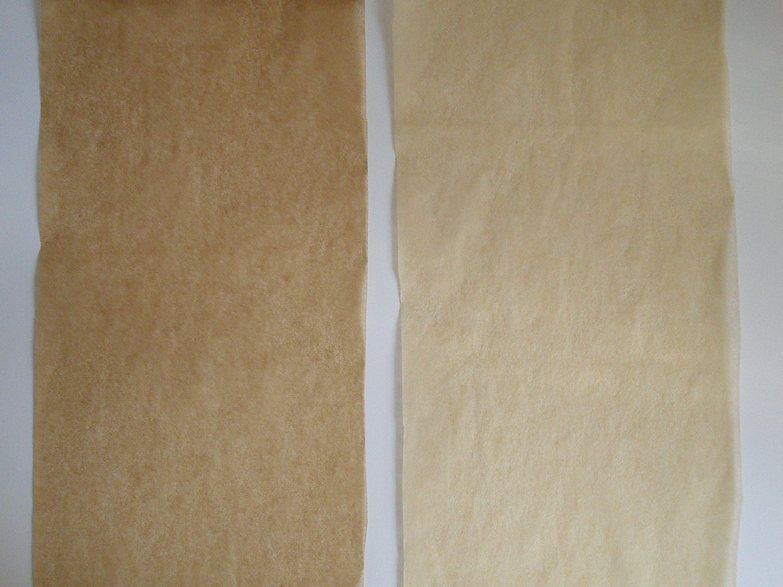

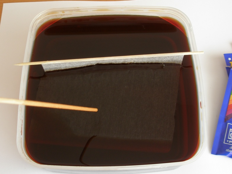

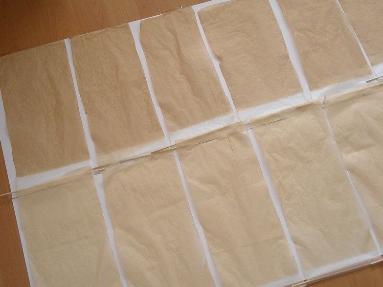

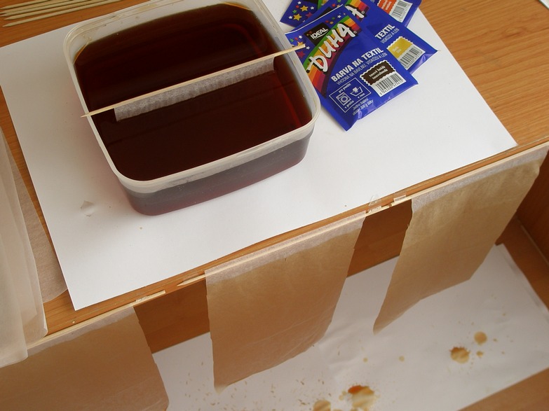

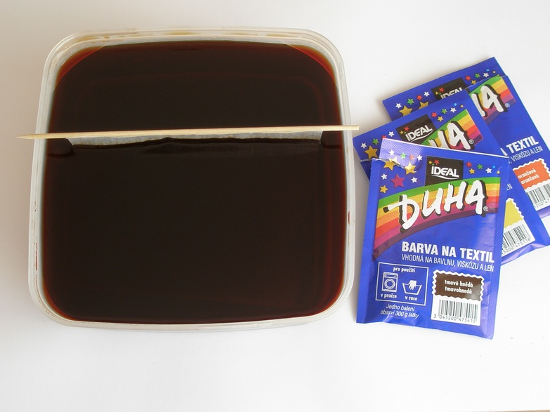

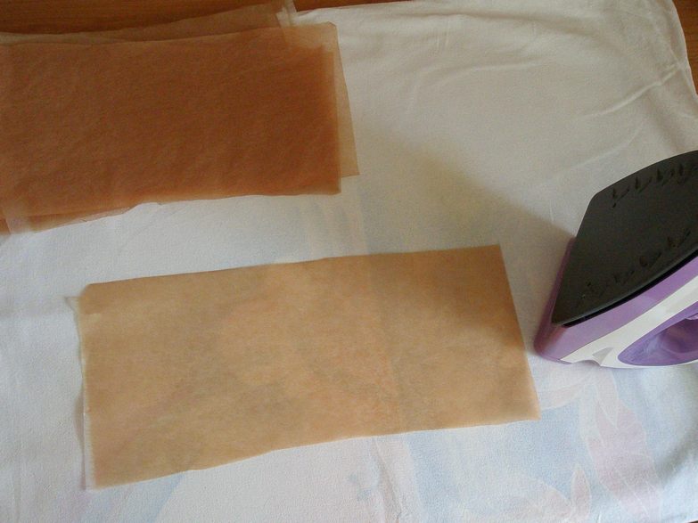

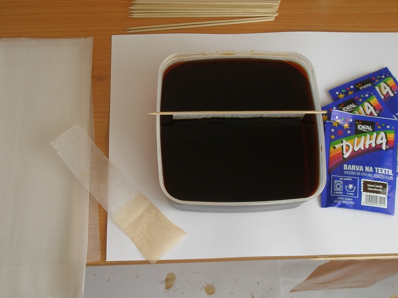

Příspěvek od Gregovský » 13 říj 2013 16:32
Barvení
Gregovský
Příspěvky: 610
Příspěvek od Gregovský » 13 říj 2013 16:34
Barvení
Gregovský
Příspěvky: 610
Příspěvek od Gregovský » 13 říj 2013 16:35
Barvení

Ty jo!Radku ty si mazák.Kašmír se ti nerozpustil.Ten bílej si asi opravdu nechá víc líbit než ten béžovej.To čučim :shock: . Krásně si trefil odstíny.Už se nemůžu dočkat jak to bude vypadat na té jemné kostře,zřejmě to bude pošušňáníčko a pastva pro oči.Momentálně se trápim s křídly Dr 1.Sem zvědav co z toho vykouzlím já :) .Nějak mi neodsejpaj a zdaj se mi těžký,hodně je obrousím :lol: .Ať se daří,těpic.

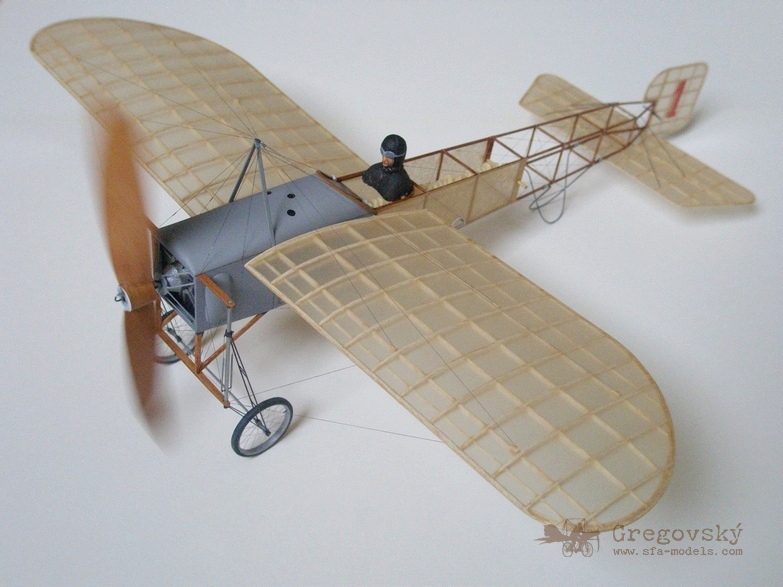

Tak jsem se pustil do oprav starších modelů, jako prvního jsem si vybral Bleriota XI postaveného roku 2008. Poškození nebylo tak rozsáhlé ale pár trhlin na potahu z kondenzáku stálo dost času a nervů. Ted už ho jen doladit k letům pro F4D. Našel jsem dvě videa ze zalétávání v Berounské hale z léta 2008.
http://www.youtube.com/watch?v=ktNuf5uc ... e=youtu.be
http://www.youtube.com/watch?v=p2F48ura ... e=youtu.be

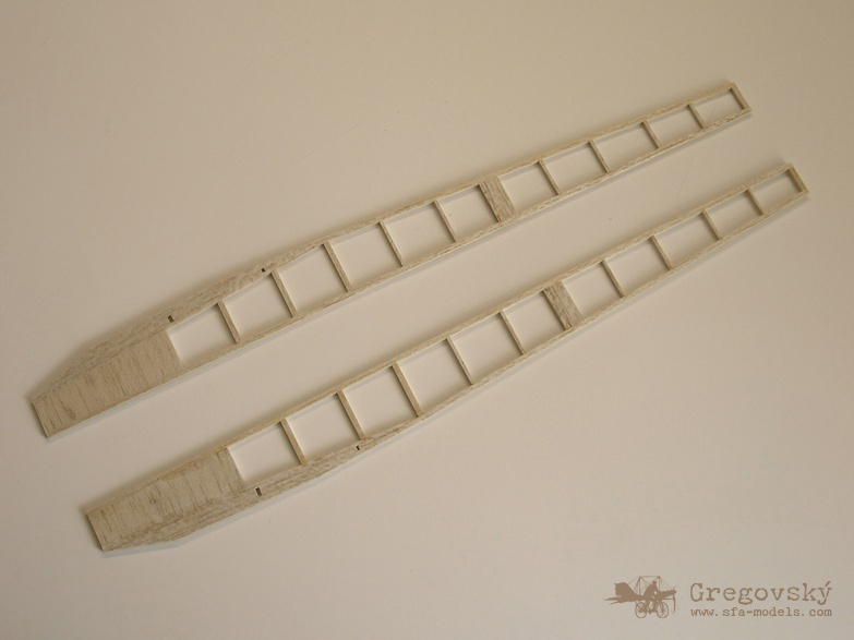

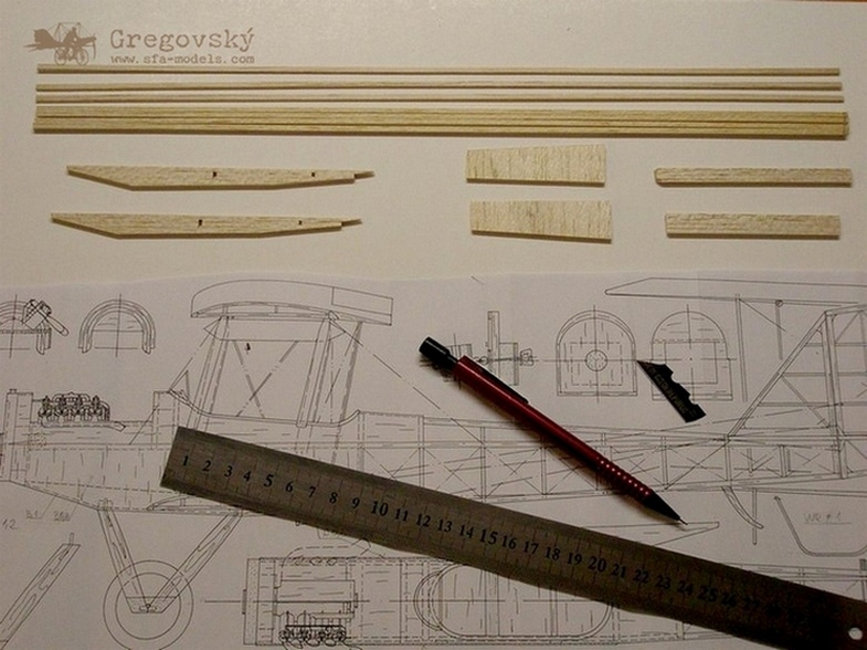

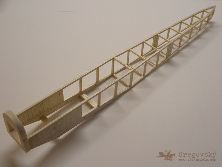

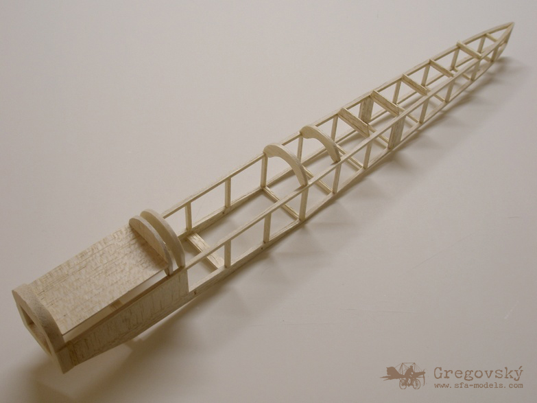

Stavba DH6
Práce na potahu Albouše pokračují pomalu ale jistě ( fota postupně budu vkládat ) rozhodl jsem se pokračovat v dalším připravovaném projektu dvacetinky DH6 se zajímavou upravou na pohon Curtiss OX-5 (předek se tím dosti podobal, dík právě motoru na letoun Curtiss Jenny ) Prodloužený předek je vhodnou předlohou právě pro pohon gumou.
Gregovský
Příspěvky: 610
Příspěvek od Gregovský » 28 říj 2013 15:48
Stavba DH6
Gregovský
Příspěvky: 610
Příspěvek od Gregovský » 29 říj 2013 19:10
Stavba DH6
Příspěvky: 1449
Příspěvek od Steve » 29 říj 2013 22:58
Na výkrese to vypadá jako záporné stupnění, ale to je asi úhlem focení...
Na tvůj styl je ta konstrukce "brutální" :D
Zřejmě pro Rakovník ;)
Pěkné!
Jak Albík? Potah dopadl dobře? Ale že se ptám.... 8-)
Koupil jsem si o víkendu ve Vídni monografii, ač je všechno na netu...Ale rád listuju ;)
Gregovský
Příspěvky: 610
Příspěvek od Gregovský » 30 říj 2013 15:41

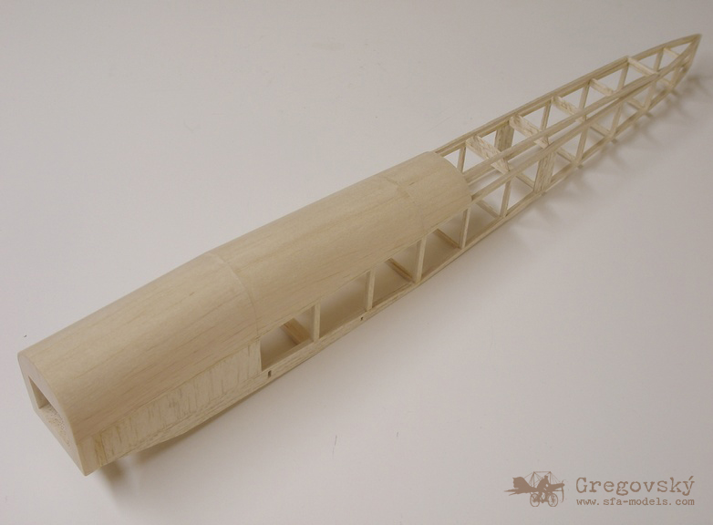

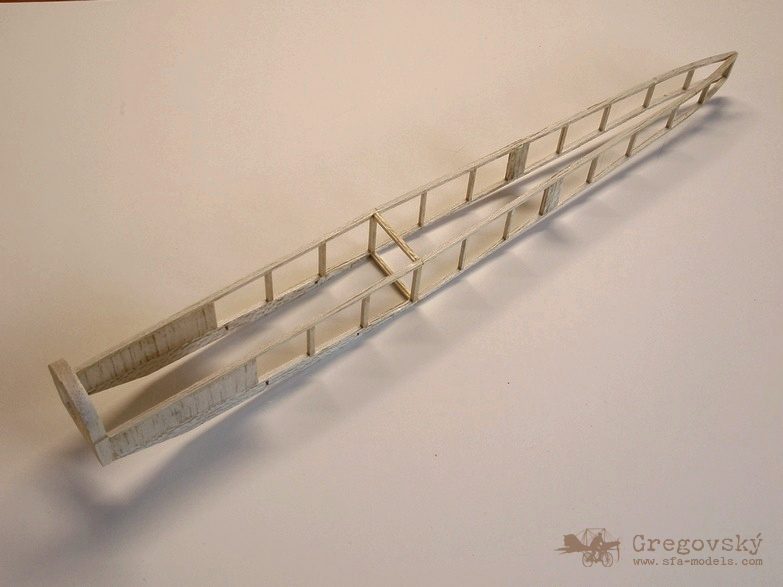

To stupnění záporné na výkrese je, jedná se o " LATER PRODUCTION " . Čoveče, ta kostra je z lišt 2,5x2,5 a 2,5x1,5 což o délce trupu 42cm mě tak zas brutální nepřijde i váha je za pár gramů ale je fakt, že na těch fotkách to přijde trochu masivnější. Ještě doplním, že model má rozpětí 55cm, takže žádný drobeček to nebude i letovku předpokládám kolem 30g.
Já vím, sám stavím z větších trámů :lol:
Samozřejmě proto, že je to na "ven", ale asi hlavně proto, že si nteroufám stavět jinak a ani to jako ty neumím :oops:
Měl jsem na mysli, že na tvůj styl je to silnější než obvykle ;)
Vypadá to heeezky ;)

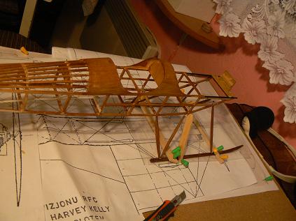

Tady je jedna z trámových konstrukcí :lol: , ale to bude RC...
JMM - 20.8.2011 028a.jpg (46.23 KiB) Zobrazeno 7417 x

Stavba DH6
Pravda je, že většinou stavbu upravuji a vylehčuji. DH6 dělám přesně tak jak jsem ji navrhl a jak bude vydána jako plánek SFA.
