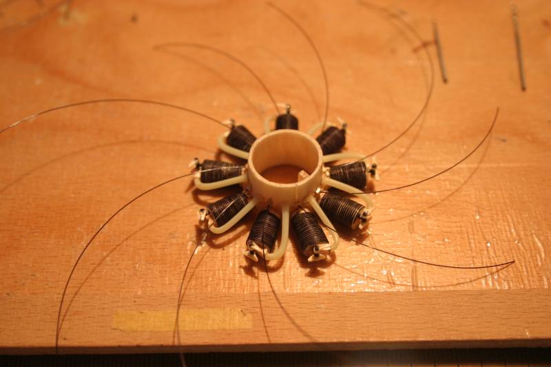

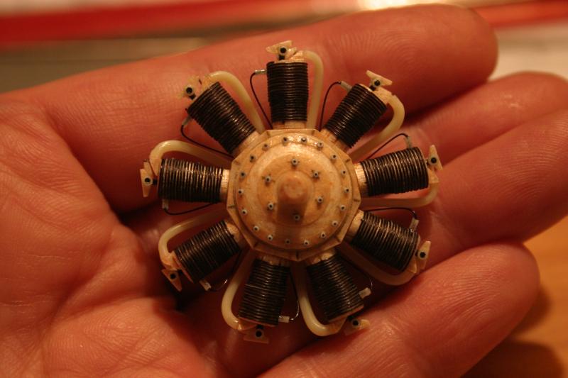

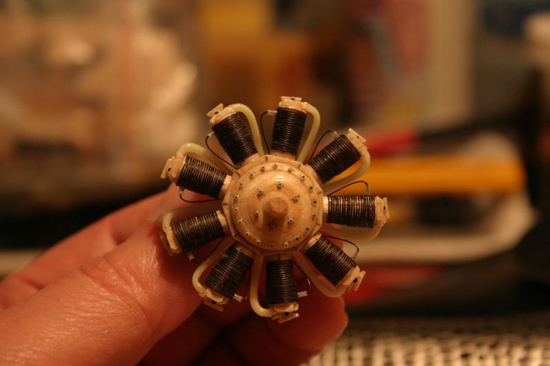

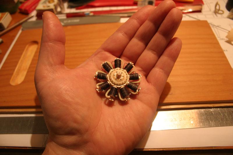

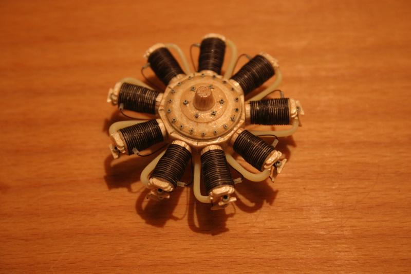

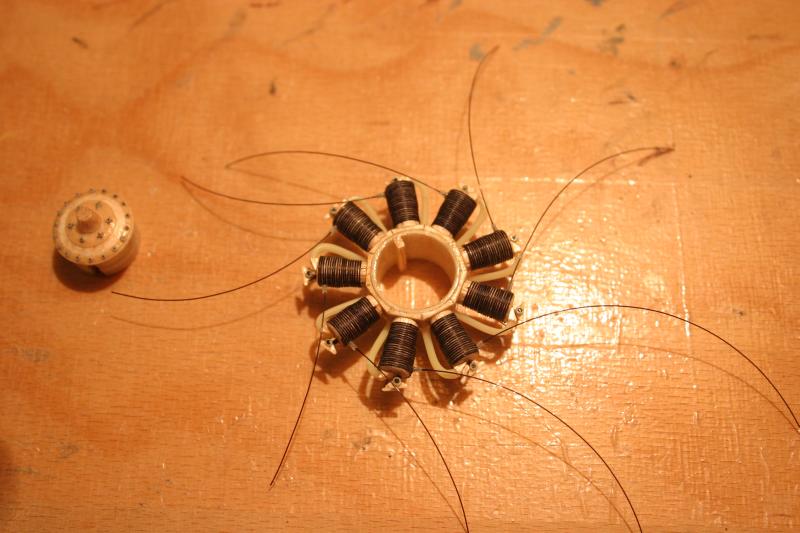

Matice nejsou šestihrany.Jsou z uchošťouchů jen naznačeny,uvnitř s vlepeným silonem.Jako,že čouhá kousek šteftu se závitem.Sací roury z vytaženého uchošťouchu na pr.1,5 a ohnuty nad vařičem.

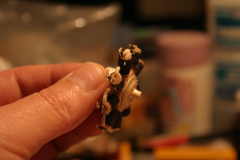

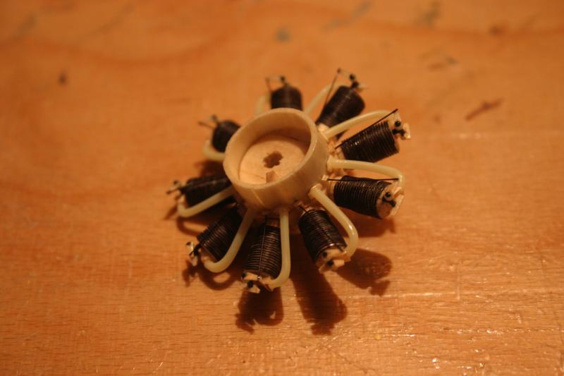

Všechno je to moc malé,takže zbytek spíš dokamuflovat vhodným napatinováním.Chybí ještě žebrované hlavy válců,ale nevím jestli je budu dělat.Uvidím. :) Jo svíce uchošťouch a silon.

Re: Fokker DR.I Oříšek.(zmenšený výkres dvacetiny od SFA).
Příspěvek od Hugo » 18 lis 2013 06:18
Je to paráda! Díky za stavební návod. Hvezdicové motory tímto máme vyřešeny. Jen tak dál. M

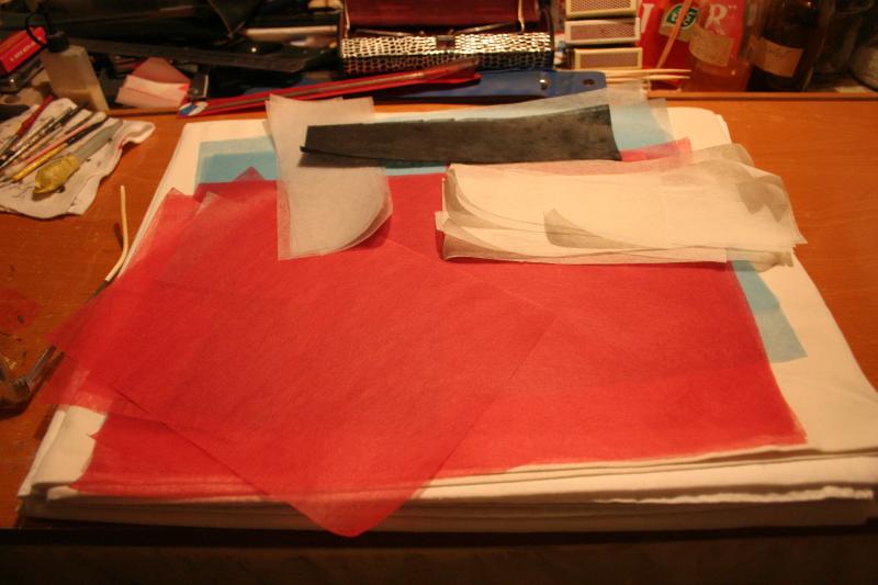

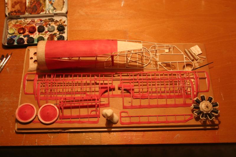

Kostra jsem zkusil podbarvit.U N11 jsem to nedělal,zase to bude trochu jiné.Dekl ,pneu a ještě nějaké drobnosti stříknu.

Gregovský
Příspěvky: 610
Příspěvek od Gregovský » 03 pro 2013 20:13
Jo Jirko to je přesně ono, sám poznáš jak je to podbarvení důležité a je jedno zda potahuješ obarveným papírem nebo stříkáš potah barvou.

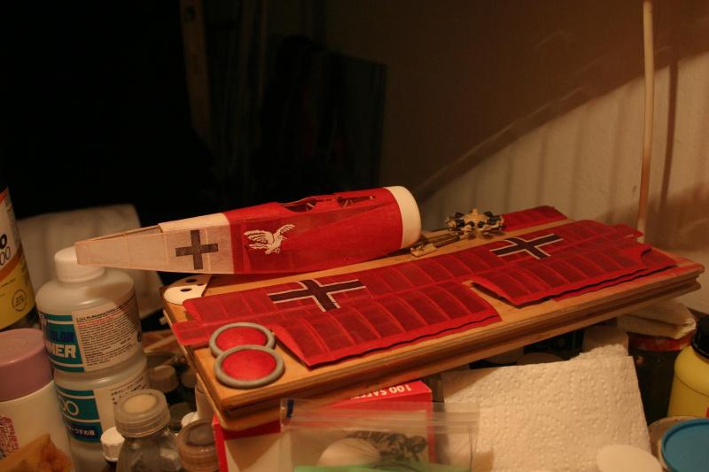

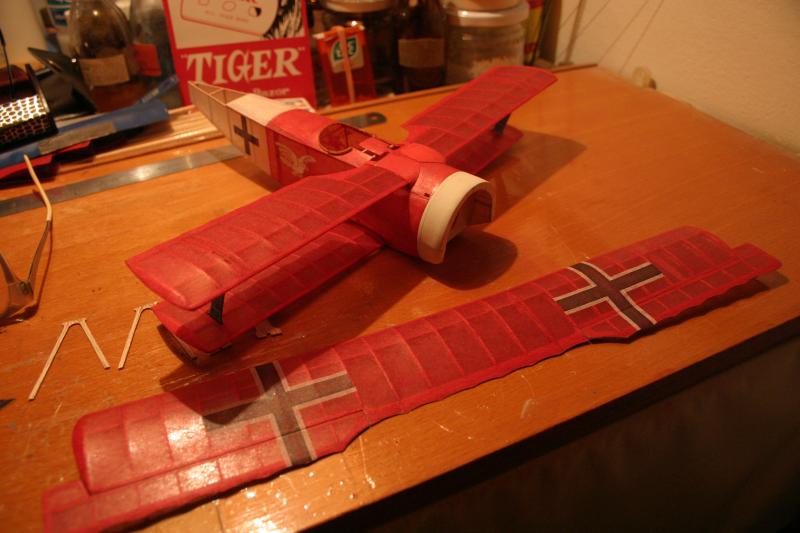

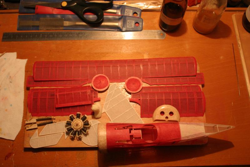

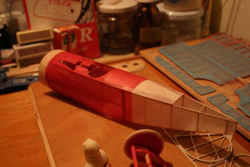

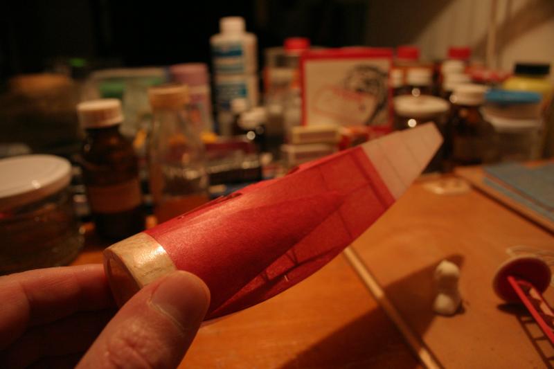

Skoro všechny dílky potaženy,nedopnuty.Vzpěry až naposledy.Trup je i dopnutý,byl to boj :) a jsou tam chyby.Nebudu se v tom pitvat.Takže dopnout křídla s negativy.
Příspěvek od Hugo » 13 pro 2013 09:55
Líbí se mi to, barevný papír má své kouzlo, vidím to jako návrat k tradiční modelařině. Taky se mi skoro až stýská po stavbě svého DR1 :-). Když vidím, jak Ti to jde, tak mě sejří, že nemám na modelařinu vůbec čas. M.

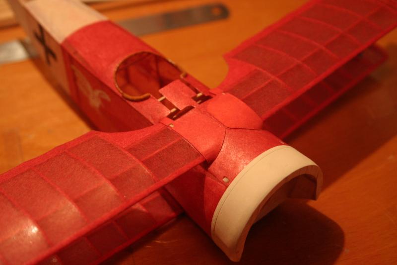

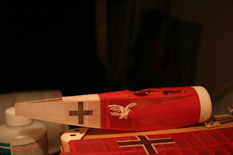

Trochu jsem zase pokročil s drajdekrem,potah dopnutý,trámové kříže nalípány,bílý havran umístěn.Moc se originálu nepodobá,ale líp to prostě nedám.Pojmul jsem ho tradičně jako obtisk.Napatlal jsem havrana bílou barvou na čirý obtiskový papír.Až zase nějak popojedu dál,vložím další obrázky.
