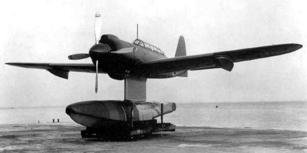

Na první pohled je patrná nemaketová velikost ocasních ploch, špatný tvar koncových oblouků křídel a velké vyboulení kabiny. Plovák je úplně z jiného letadla - fuj. To poznám i já, a to jsou mezi námi mnohem větší odborníci na rekonstrikci tvarů letounů dle vrženého stínu. Jirko polepši se!

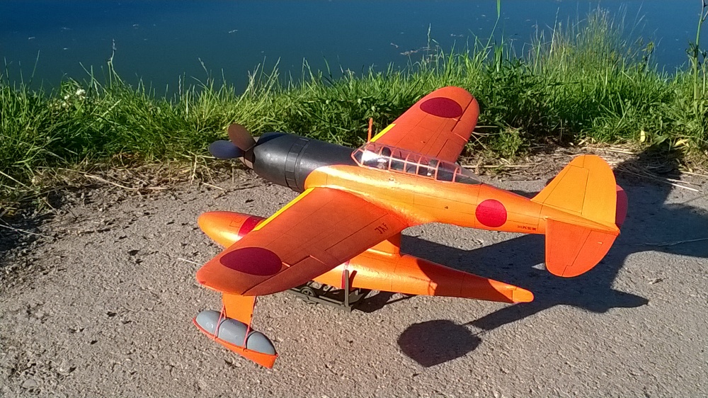

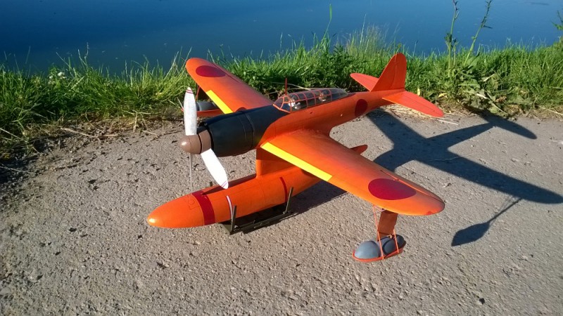

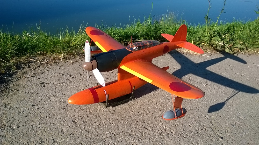

Všem se na vědomost dává, že dne 5.6.2015 se podařilo spojeným úsilím Jirky a mé maličkosti úspěšně zalétat tuto Jirkovu celopolystyrenovou, plovákem a funkčním kontrapropem opatřenou "obludu".
První let nebyl zrovna ukázkový, ale to ostatně nikdo u takto složité a na první pohled nelétavé dvacetinky nepředpokládal:
Další pokusy už byly lepší, laborovali jsme s natažením motoru, to nebylo to pravé, tak jsme zkusili sáhnout do výškovky, to už bylo lepší:
Ale přece jen to nebylo úplně ono, guma se vytáčela v dost velké výšce a na kluz by u této příšerky sázel jen naprostý bloud. Takže jsme gumu přemotali z deseti nití na osm, vrátili potlačení motoru do nuly, ještě trochu natáhli VOP a hle:
Takže shrnuto - zalétání dopadlo k naprosté spokojenosti, Jirka potvrdil svou pověst stavitele modelů o které by nikdo ani nezavadil, čím složitější tím lepší, a ejhle, ony nejen že pěkně vypadají ale taky mu létají. Dnešnímu poslednímu letu chybělo, byť s přispěním termiky, jen pár vteřinek do maxima, a v to teda na asi desátý zalétávací pokus nikdo z nás ani nedoufal.
No a jako bombónek jsme se pak stavili na medláneckém rybníčku vymáchat model ve vodě a něco na fotit v tomto živlu, bohužel můj mobil fotky na vodě nepobral, tak alespoň na břehu u vody: Jinak pokud by byly připomínky ke kvalitě videí, tak na to že byla natáčena low-end mobilem Nokia Lumix 520 a model se zarputile pořád motal ve slunci, tak myslím že pro dokumentační účely docela dobrý .... aspoň pro mě

Vypadá to nádherně, byť "jen" na videu. V reálu to musí vypadat ještě lépe, už se těším ... V každém případě blahopřání k úspěšnému záletu. S těmi pomocnými plováky jste to zkoušeli? Než s tím půjdeš někam na soutěž, měl by sis promyslet, jak to mají bodovači hodnotit z hlediska podvozku. S pevno - zatahovacím podvozkem pravidla opravdu nepočítají

Tondo, s pomocnými plováky to vypadá na příště, na první starty té radosti bylo až moc, navíc se objevily problémy se zadním závěsem, mám uhlíkové hugo uloženo v kouskách bužírky a když se to mázne, tak to jede - jede rychle do trupu směrem k hlavici. Pro jistotu udělám ještě verzi, kdy budou poklopy zavřeny a plováky přitaženy ke křídlu. Jak se tato verze bude hodnotit, nechám na bodovačích
Nevidím problém mít "podvozek" jako pevný - hlavní plovák tam bude pořád (snad) a boční pomocné plováky by se mohly brát třeba jako ostruha (?) Podle fotky to evidentně dokázalo stát i na jedné noze, i když s vozíkem.
Dušane, přiznám se, že když jsem to dostavěl a zvážil (100 gramů + 20 gramů gumy), myslel jsem, že budu začínat na deseti nitích a pak létat na 12 až do odrovnání převodovky. Na osm nití jsem to rozhodně neviděl, taky zírám. Lety s různými počty nití byly vždy na stejný moment, poslední je na 75% z maxima.
