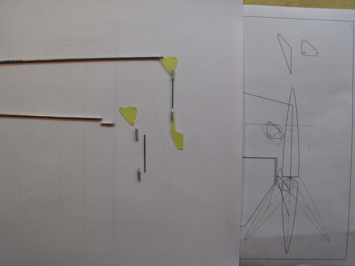

Směrovky NEJSOU zbytečné. Model bez řízené směrovky lítá zatáčky tak nějak divně, prostě blbě. No a u dvoumotoráka je to obzvláště znát a pokud nemá vrtule točící se opačným směrem tak je zatáčka na jednu stranu skoro neletitelná. No a řešení ovládání takovýchto směrovek je výzva :D

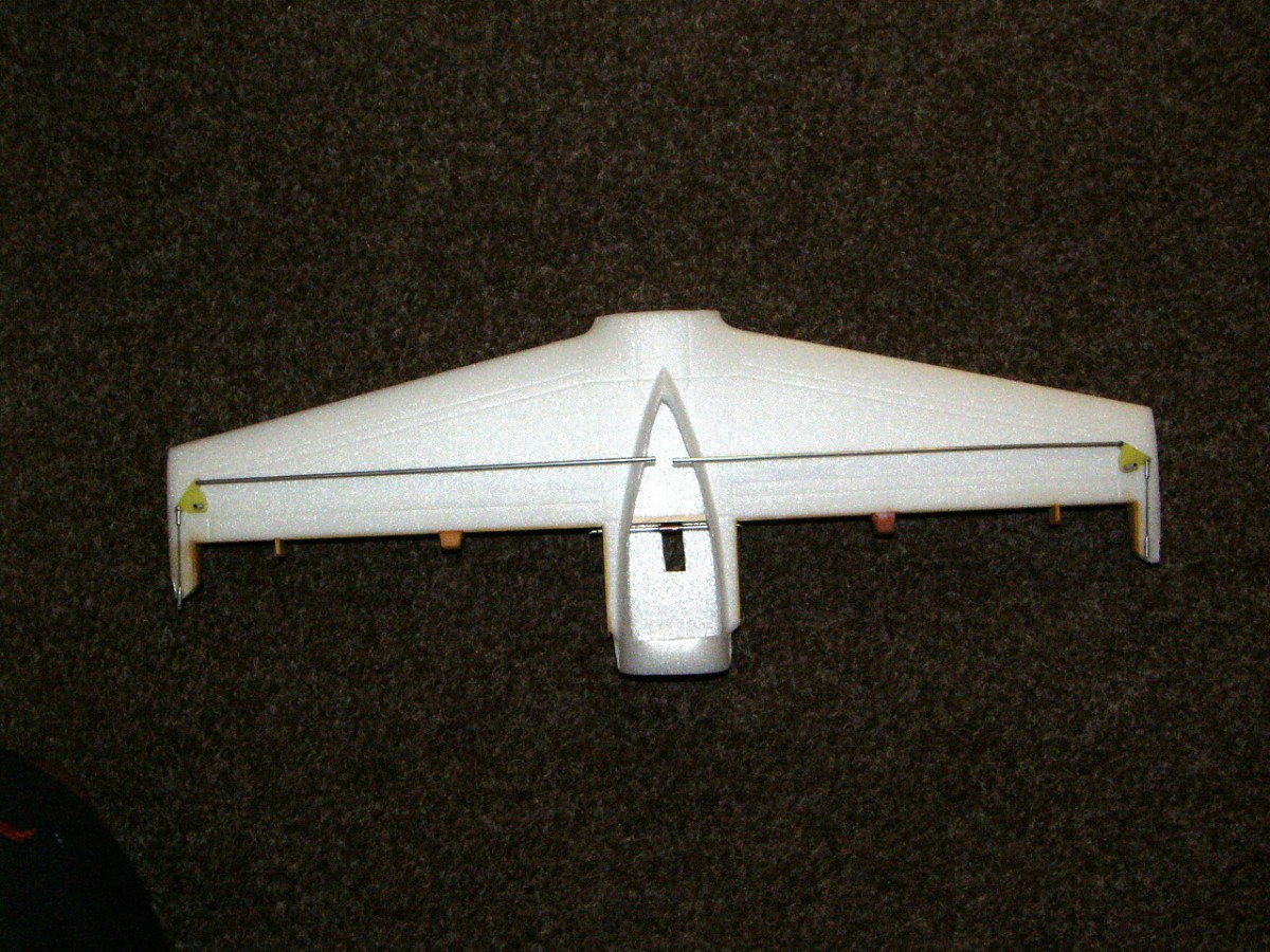

To zbytečné, jsem měl napsat do uvozovek. Vím, že zatáčka pouze křidélky není správná zatáčka. Asi záleží i na typu, protože mám Me 110C a u něj zatáčka proveditelná je, i při souhlasném otáčení vrtulí. Ale směrovky tam ovládané mám a používám je. No a jejich kompletně skryté ovládání bylo výzvou a povedlo se, takže vím, že to reálné je:-) Jenom se k tomu dokopat.
