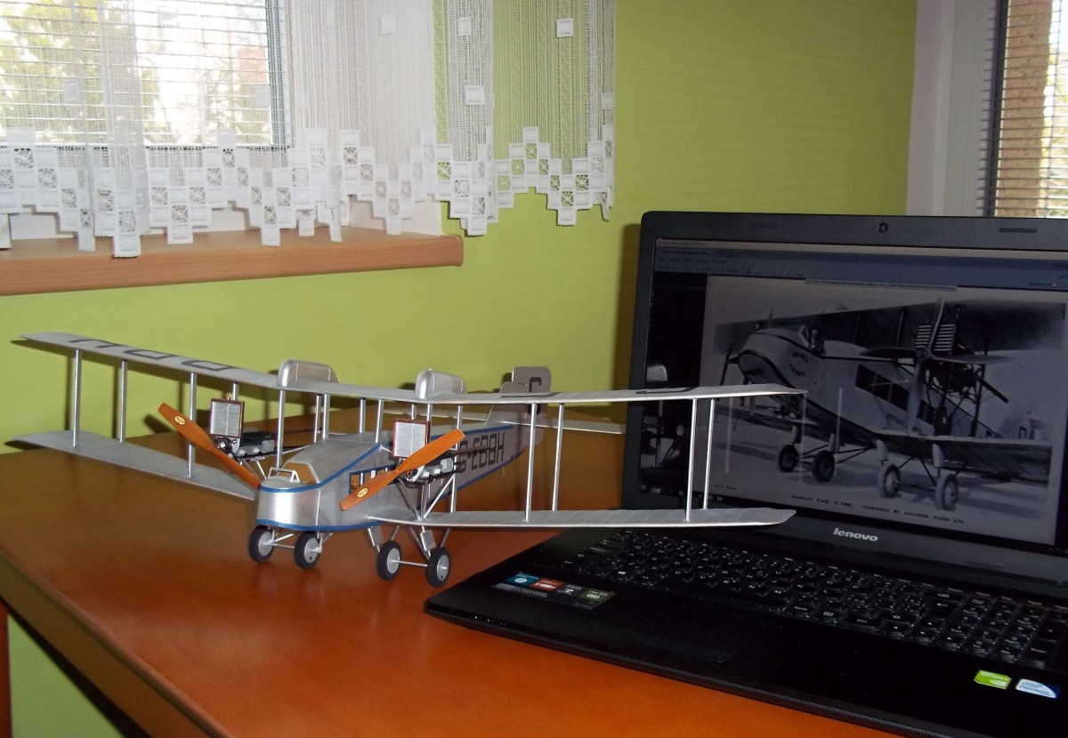

Dodělám ještě písmenka, nějaké detaily a výplet. Ten nebude jednoduchý. Předloha je tady. To je obrázek co to vše zavinil. Jinak všem dík za podporu.

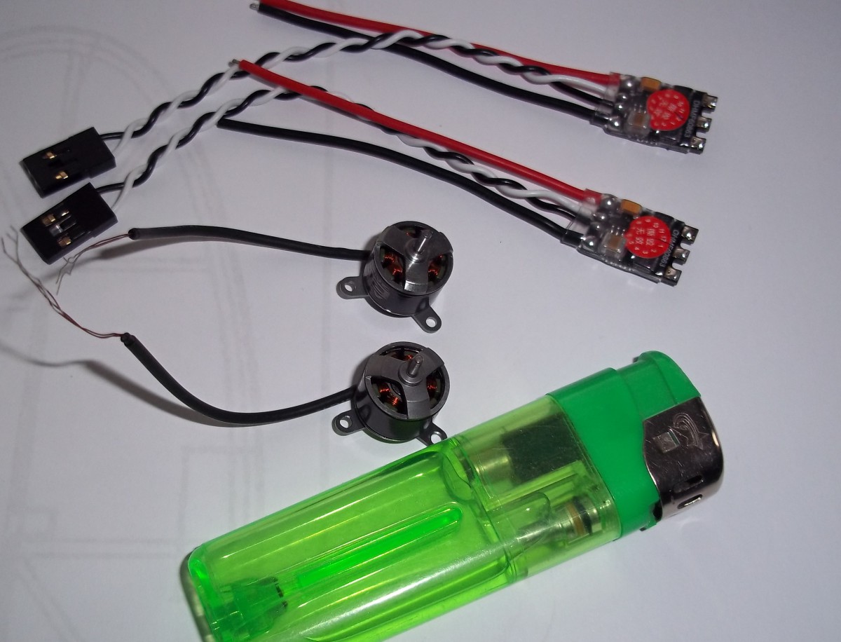

Konečně přišla zásilka. Motorky a regulátory. Další radostná práce může začít.
Re: Handley Page W8
Příspěvek od Ivan Horníček » 21 bře 2017 10:06

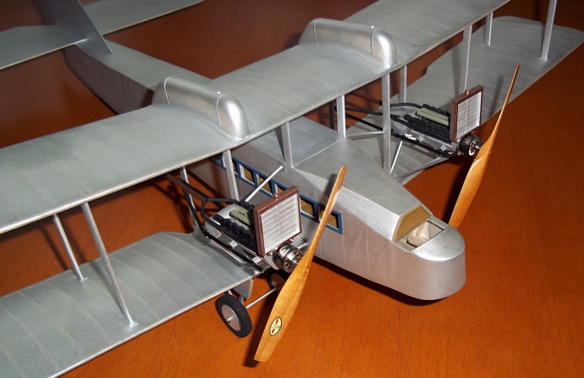

Motory jsem zabudoval. Jsou trochu větší jak reduktory, které mají nahrazovat. Regulátory, časovač a baterka budou v trupu. Dopředu to cpát nemusím. Už nyní je to vyvážené.

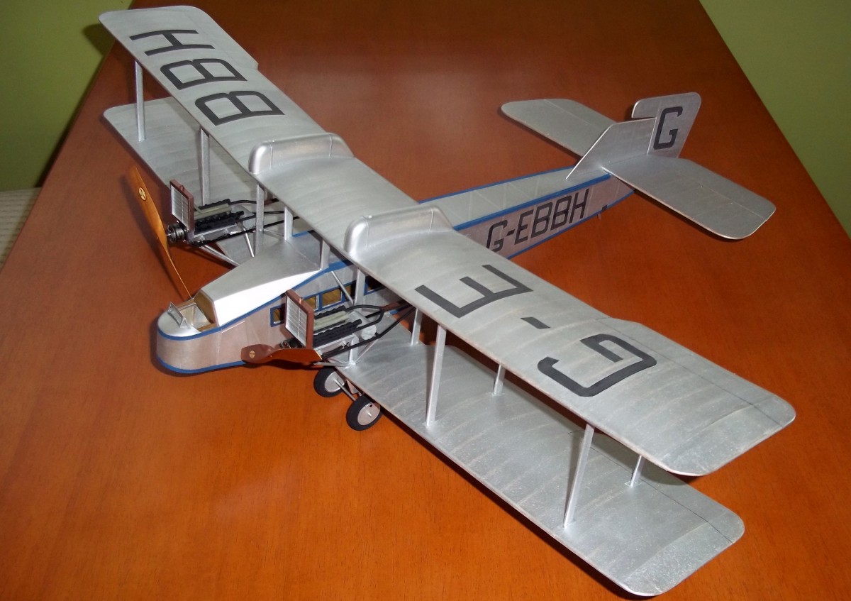

Dodělal jsem písmenka a lemování. Pomalu se blíží okamžik, který jsem zažil při filmu Forrest Gump. Hrdina běží a běží, najednou se zastaví a řekne všem okolo, že toho nechá a jde domů. Na výplet sbírám síly.

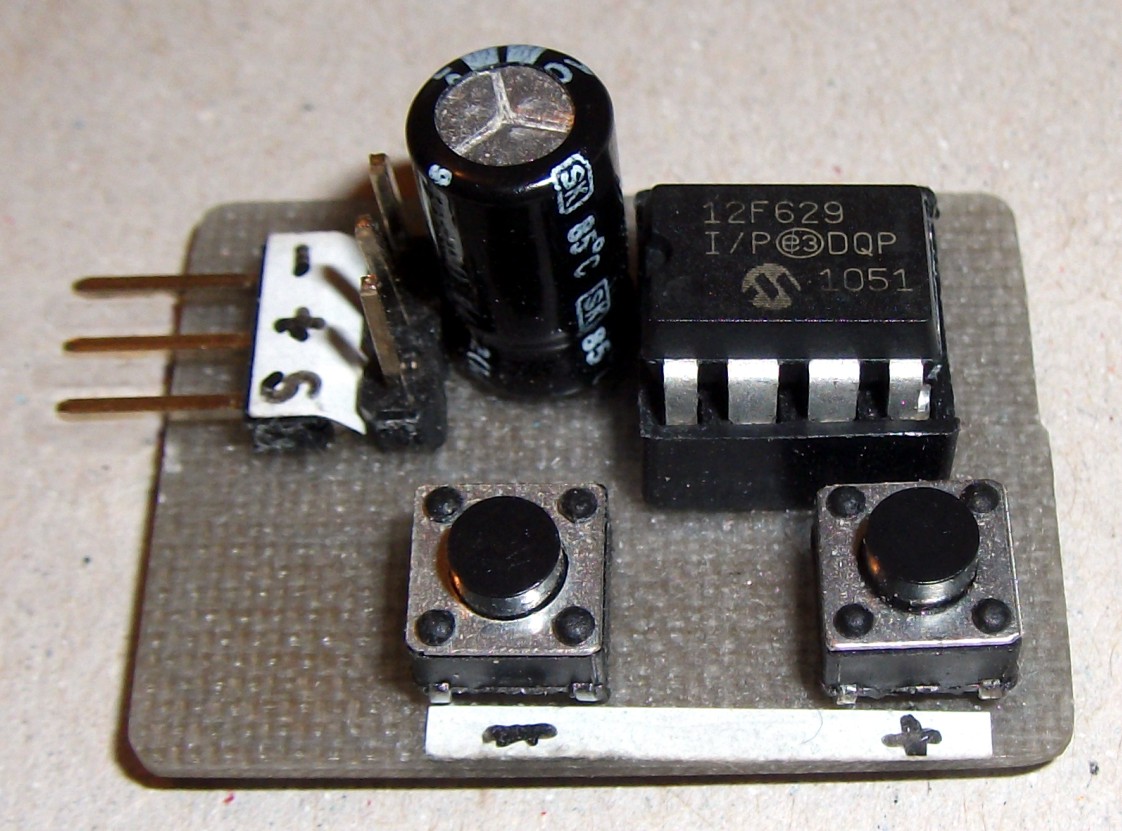

Tento časovač bude omezovat dobu chodu obou motorů. Vyráběl ho J. Šmíd a stál 70 Kč. Má dvě fáze. První, výkon motoru 100% po určitou dobu, druhá, výkon motoru je možno regulovat v rozmezí 40-100%. Doba a výkon se dá regulovat pomocí tlačítek.

Ivane, jedna otázka na časovač - je možno upravit čas a výkon i v první fázi letu?
Ad výplety: velké zjednodušení vyplétání je instalace drátěných oček, které se vloží do připravených dírek a zakápnou se kapkou vteřiňáku. Výplet samotný pak jde jako po másle. Vypadá to hrozně složitě a časově náročně, ale je to jednoduchá a vcelku rychlá práce, navíc by se mohly zapojit při vyplétání ženy... je to vyzkoušeno :-). M.
Re: Handley Page W8
Příspěvek od Ivan Horníček » 24 bře 2017 10:10
V první fázi jde regulovat pouze čas. Výkon je 100%. Tak jak mi psal Tonda. budu stoupání regulovat výběrem vrtule. Popřípadě počtem článků baterie. Funguje i na jednočlánek. Česovač je jak na střídavé, tak na stejnosměrné motory a dá se na to připojit i servo. Má to dva výstupy, nebo se dá zapojit ještě Y kabel. Čas se dá nastavovat v rozmezí 1-600sec. Hmotnost mého provedení je 3.2g. Autor dělá ještě provedení mini.
