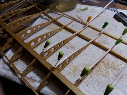

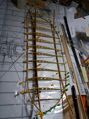

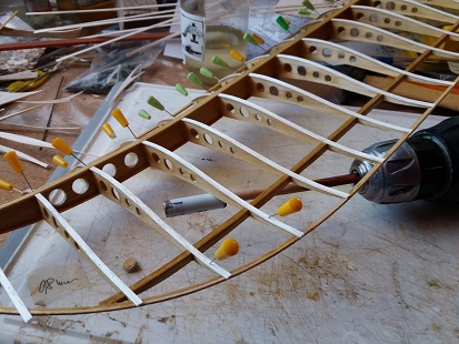

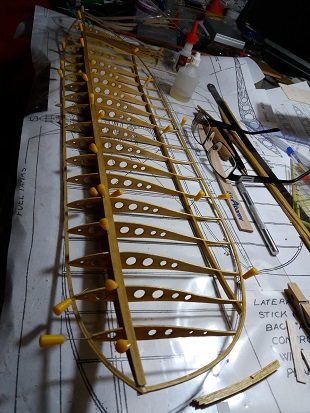

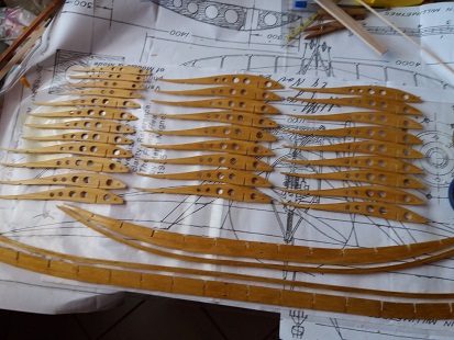

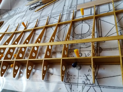

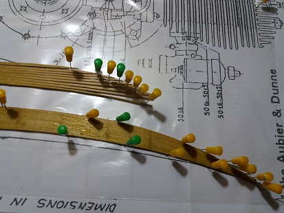

Takže dokud mi to někdo nerozmluví (stejně je už pozdě ;-) ), tak:
- profil bude autostabilní, a to na obou plochách
- žebra nebudou páskovaná, ale klasická
- náběžka i odtokovka budou balzové.

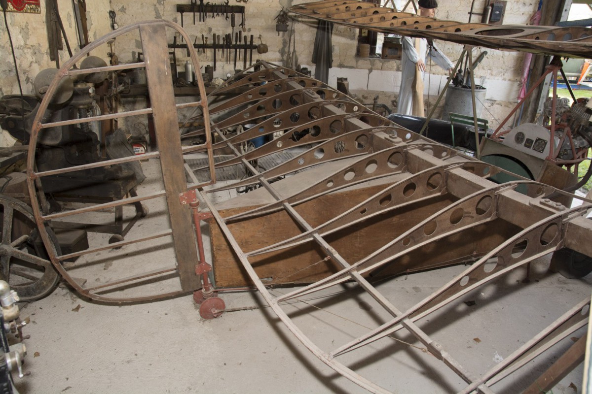

Originál byl stavěn tak, že pásnice nosníku byly prohnuty do luku a osazeny bočními stojinami. Na nosníky byla navlečena žebra. Pak byla do zářezů osazena náběžka a odtokovka.

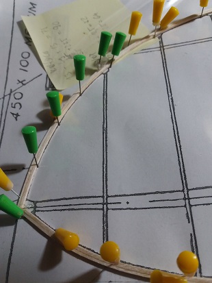

Nosník jsem osadil zářezy a v žebrech protikusy. Předem jsem si slepil náběžku s odtokovkou - vznikla plochá "věc". Důvodem je ohyb ve dvou rovinách, což by vyvolalo nežádoucí pnutí.
Variantou mohl být i uhlík, ale měl jsem chuť na klasiku, dřevo ;-)

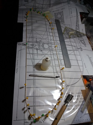

Po sestavení bude nalepeno "další patro" náběžek a odtokovek.
Vzhledem k tomu, že to není "normální" koncepce a třeba by to mohlo někoho i zajímat, mohl bych dávat fotky i ze stavby.
Pokud to není dobrý nápad, napište to ;-)

Fotky ze stavby ano!

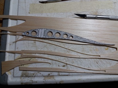

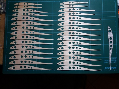

Žebra jsou z balzy tl. 1,5 mm.

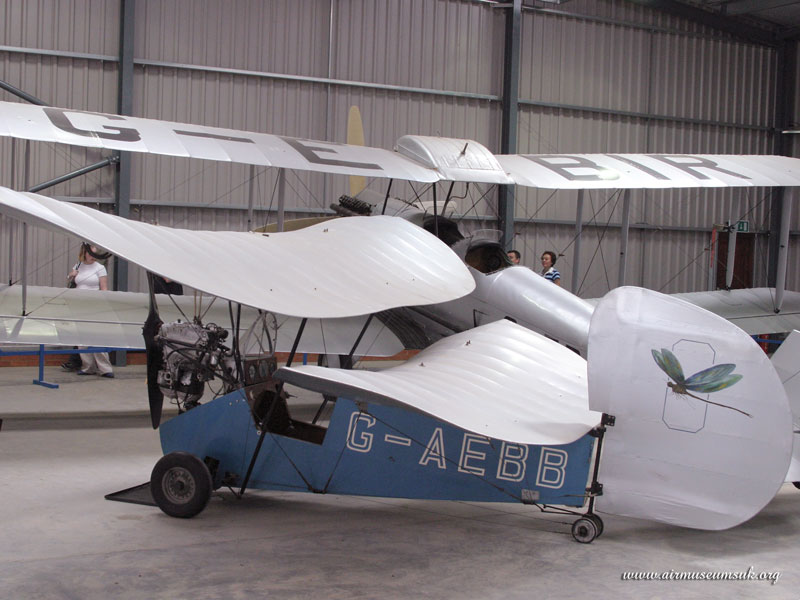

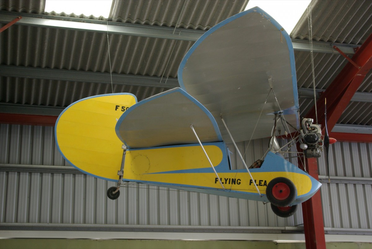

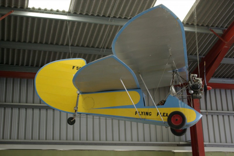

Mám vybráno několik barevných provedení a celkem by mě zajímalo, co by se mohlo líbit ;-)
Každé má své plus i mínus.
Klasika:
017 Mignet HM.14 Flying Flea.jpg (87.06 KiB) Zobrazeno 7986 x
Známá předloha:
Kbely nebo podobné barevné provedení:
A nebo netradiční Švýcar:
FF Radek
Reakce: 43
Příspěvky: 338
Bydliště: Kroměříž
Re: HM-14
Příspěvek od FF Radek » 29 říj 2017 13:23
Mě se líbí ten Švýcar Peťo! Btw....radost pohledět, jak ti to roste pod rukama, ta kostra křídel vypadá jak originál....

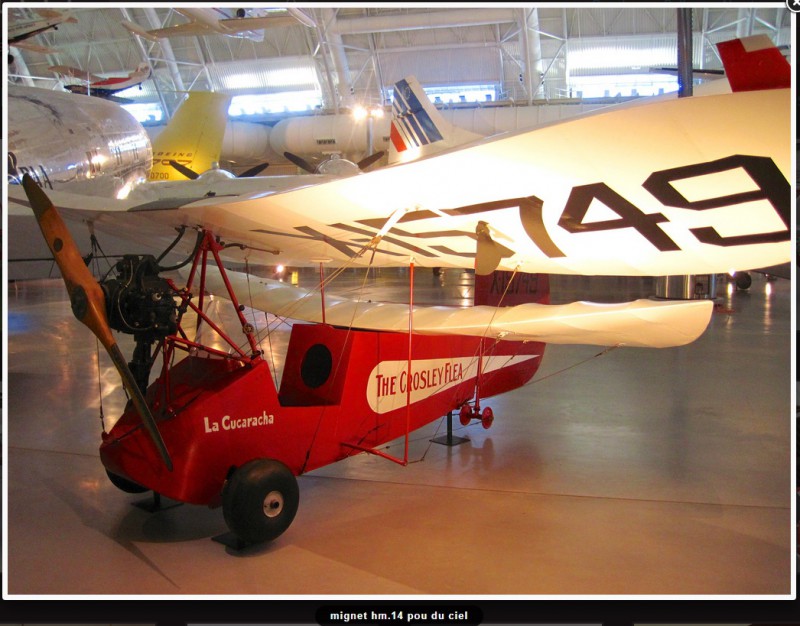

Příspěvek od Ivan Horníček » 29 říj 2017 16:47
S tou kostrou je to opravdu tak. A ještě jedno zbarvení.
