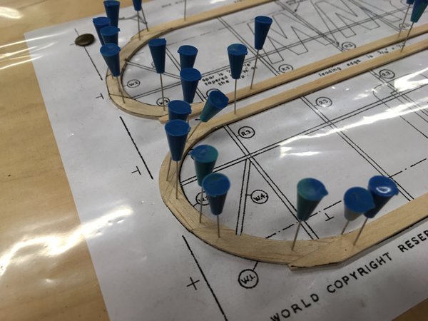

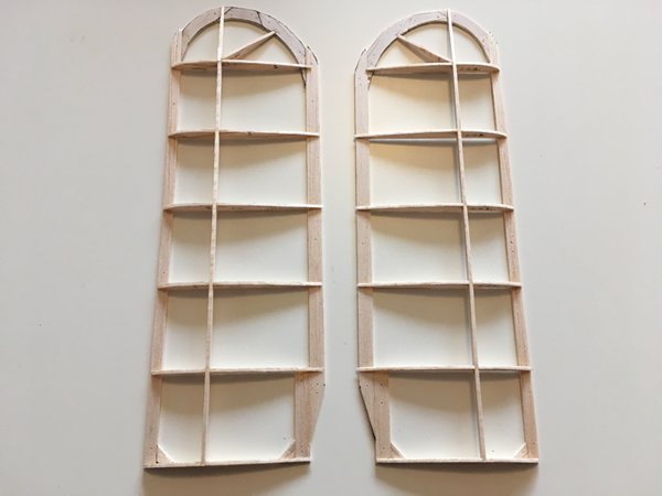

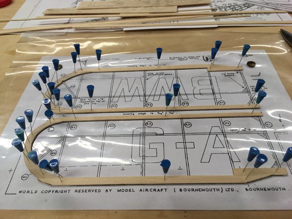

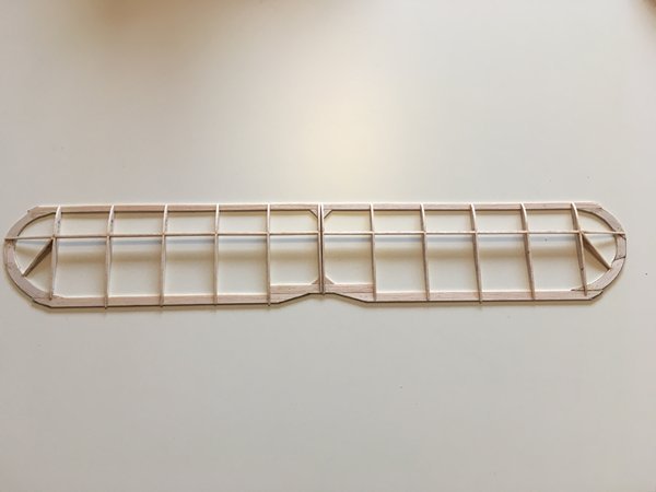

Včera odpoledne bylo trošku času tak jsem začal křídlo :

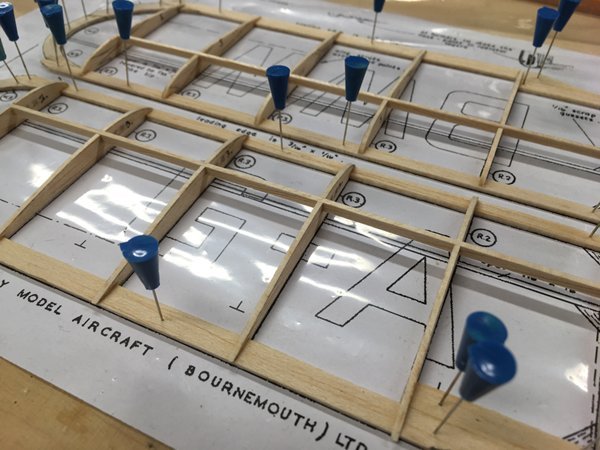

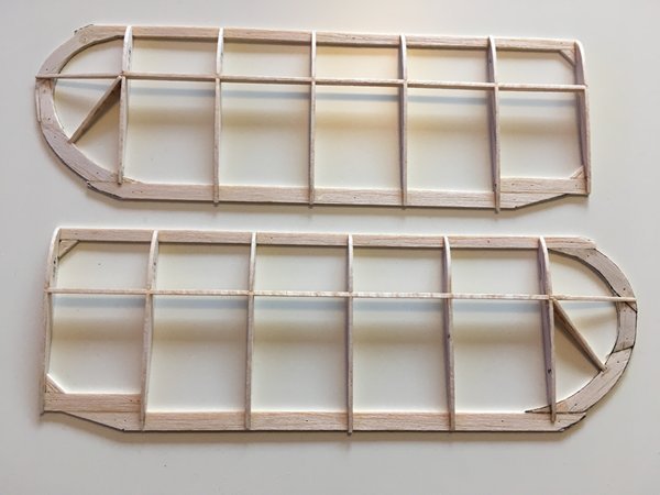

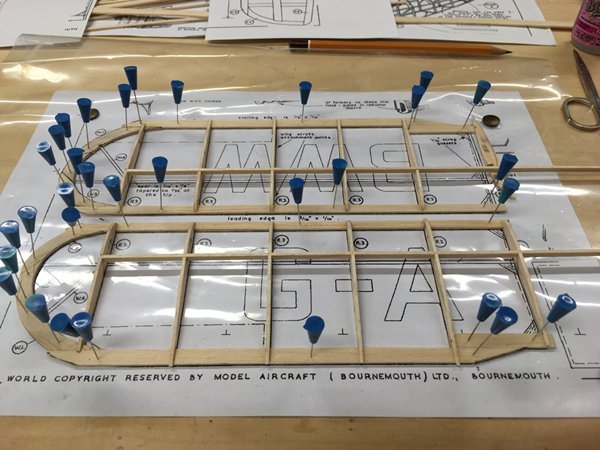

Re: Veron Comper Swift
Dnes ještě žebírka

Teď to trošku dobrousit do tvaru a snad to bude dobrý.
Tak jak je to na fotce to váží 1,9 g
Jirka
Jirka
Chápu, že ctíš konstruktéra.
Možná to máš v plánu - já osobně bych dolepil na odtokové hraně mezi žebry balsu do výšky žebra a dobrousil do klínu. Možná by stačil proužek tak 5-6 milimetrů široký. Při stávající konstrukci se ti při potahování nejspíš papír přilepí na odtokovku a nebude to moc pěkné.
U nás je zažité dělat odtokovku z do klínu zbroušeného nosníku. Do něj se pak dělají zářezy pro žebra, aby se zvýšila plocha lepeného spoje.
Podobně bych doplnil i náběžku.
Jen je potřeba dávat při broušení pozor, abys obojí dobrousil jen na výšku žebra, aniž bys brousil žebra. Někteří to řeší tak, že žebra v místech, kde je chtějí uchránit při broušení, olepí průhlednou páskou. Já to kontroluju okem a brousím "s citem"
Jirko, hezky pokračuješ.
Už jsme o tom mluvili v Černošicích, na této konstrukci je hrozně "masa" - balzy. Ber to, jako že si chceš vyzkoušet jaký to je postavit malý model a seznámení s materiály. Při potahování Kashmirem Ti to udělá přesně to, co popisuje Dušan. Já osobně bych Compera dokončil jak jsi ho začal, rozlítáme ho, to se neboj a další model postavíš podle jiného plánu, který pracuje s materiály jinak a model vyjde lehčí a vzhednější. V hospodě o tom dáme řeč. Bude to dobrý. M.
Na pohled tam toho "masa" je asi víc, ale pokud uvádí 1,9 g a odhaduji rozpětí na cca 500 mm, tak je to slušné
Někdy je kouzelné stavět přesně podle plánku, i když je dost retro a člověk by dost věcí dělal jinak...
