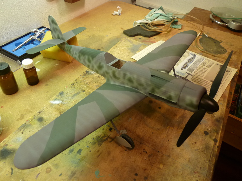

Takže abych to shrnul: stříkal jsem akrylátovou barvou AGAMA, ředěnou směsí vody a lihu (poté co se mi začaly dělat místy hnusné bílé fleky jsem přidal i aceton). Váha barevného nástřiku celého spodku, boků trupu a SOP je 1,6g. Nevím jestli je to podle vás hodně či ne, ale lihovými Agamami bych to dokázal určitě pod gram. Smývat to asi nemá smysl, nijak bych si váhově nepomohl. Ale zítra jdu shánět příslušné syntetické barvy na vršek, když už lihovky v kitařských krámech v Brně ani Praze v autentických odstínech (ani v nějakých ze kterých by to šlo namíchat) nevedou a objednávat je z Pardubic - to bych se načekal.

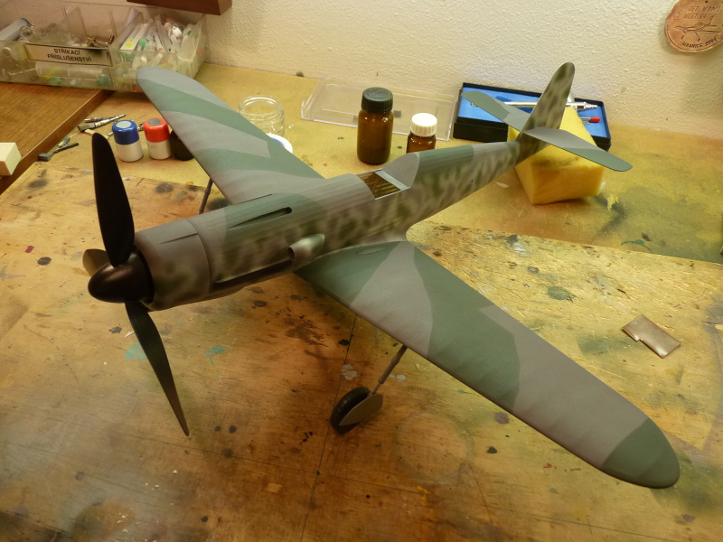

Tak jsem vyškrábal poslední zbytky odhodlání pokračovat na mezkovi - a dobře jsem udělal! Podařilo se mi sehnat lihové Agamy a tak jsem ho dostříkal a vyloženě jsem si to užíval - barva nestéká, okamžitě schne, krásně se pracuje s maskami, prostě relax. Inu člověk občas musí zkusit nějakou tu slepou uličku aby ocenil výhody zažitých postupů
No a abych ryze subjektivní a tudíž lehce napadnutelné pocity podpořil něčím exaktním, tak jsem jednotlivé kroky během stříkání vážil a tady jsou výsledky (mezek má rozpětí 57cm, to aby bylo k čemu uvedené hodnoty vztáhnout):
Akrylátová světle šedomodrá Agama (spodní a boční plochy) - 1,60g
Lihová šedofialová Agama (horní plochy) - 0,32g
Lihová tmavě zelená Agama (horní plochy) - 0,32g
Lihová šedá, zelená a černozelená Agama (fleky na bocích) - 0,16g
Suma sumárum barevný nástřik 2,4g
