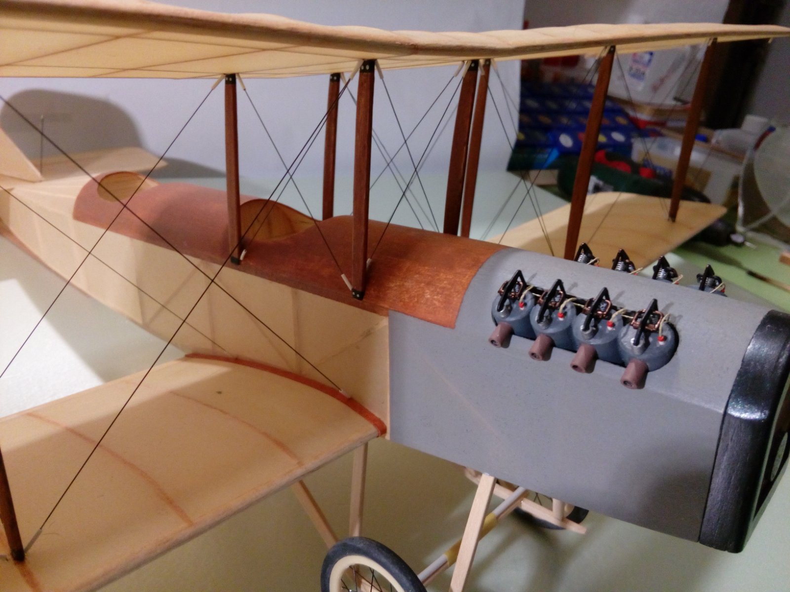

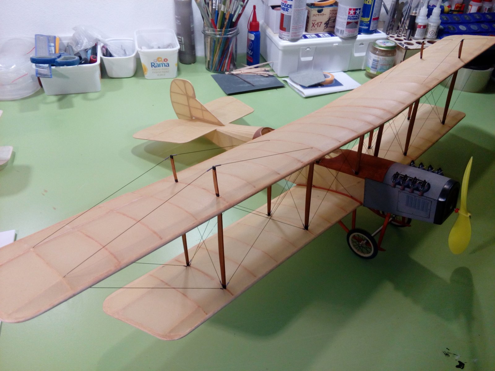

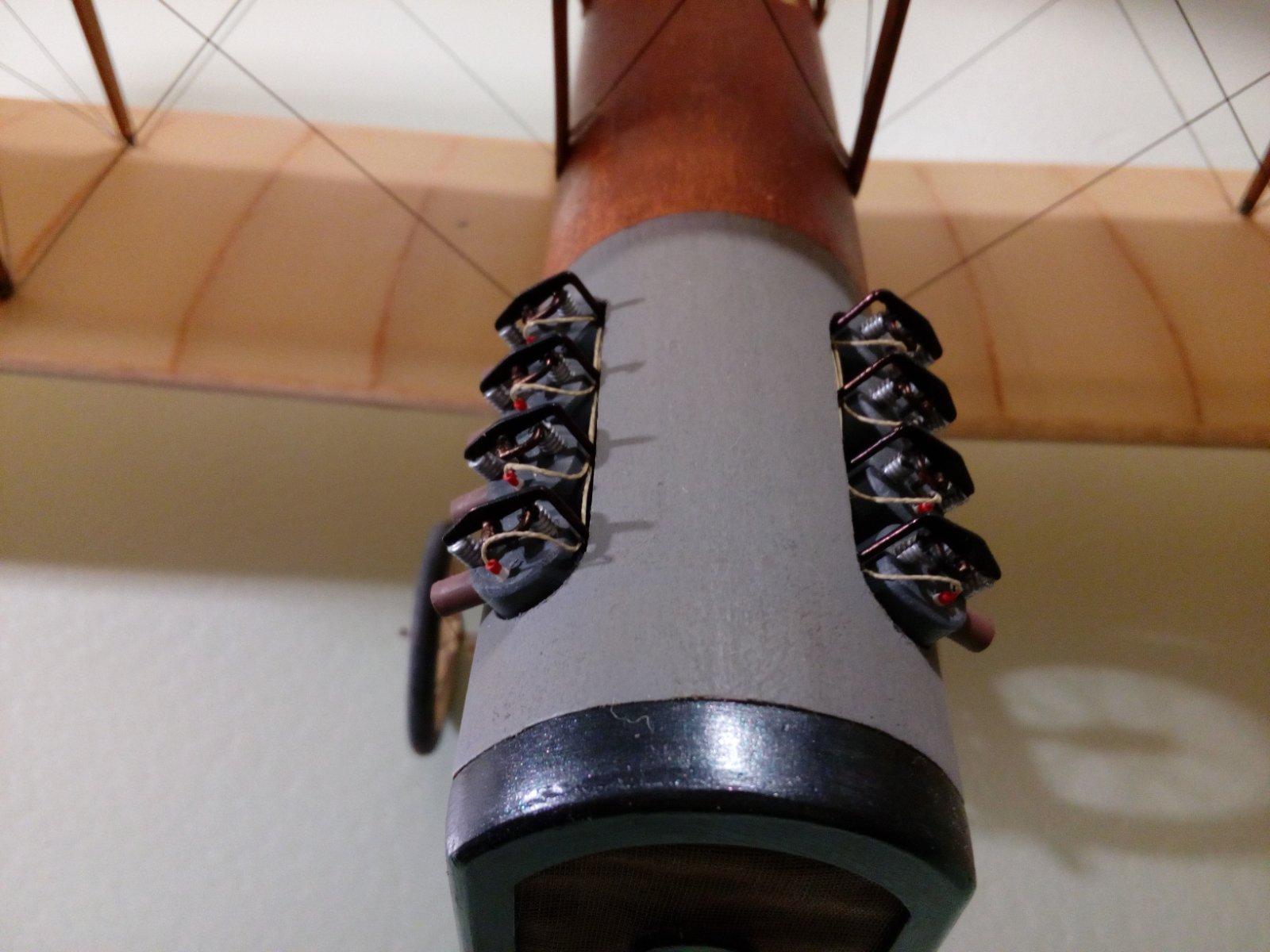

O odlévání jsem přemýšlel ale nechtěl jsem čekat na formy. Každý kus jednotlivě a potom složit dohromady.Válce jsou z bukové kulatiny 10 mm zevnitř odfrézované kvůli odlehčení.Ostatní drátky, bužírka a plastové destičky. Dnes jsem dodělal svíčky,kabeláž a výfuky.

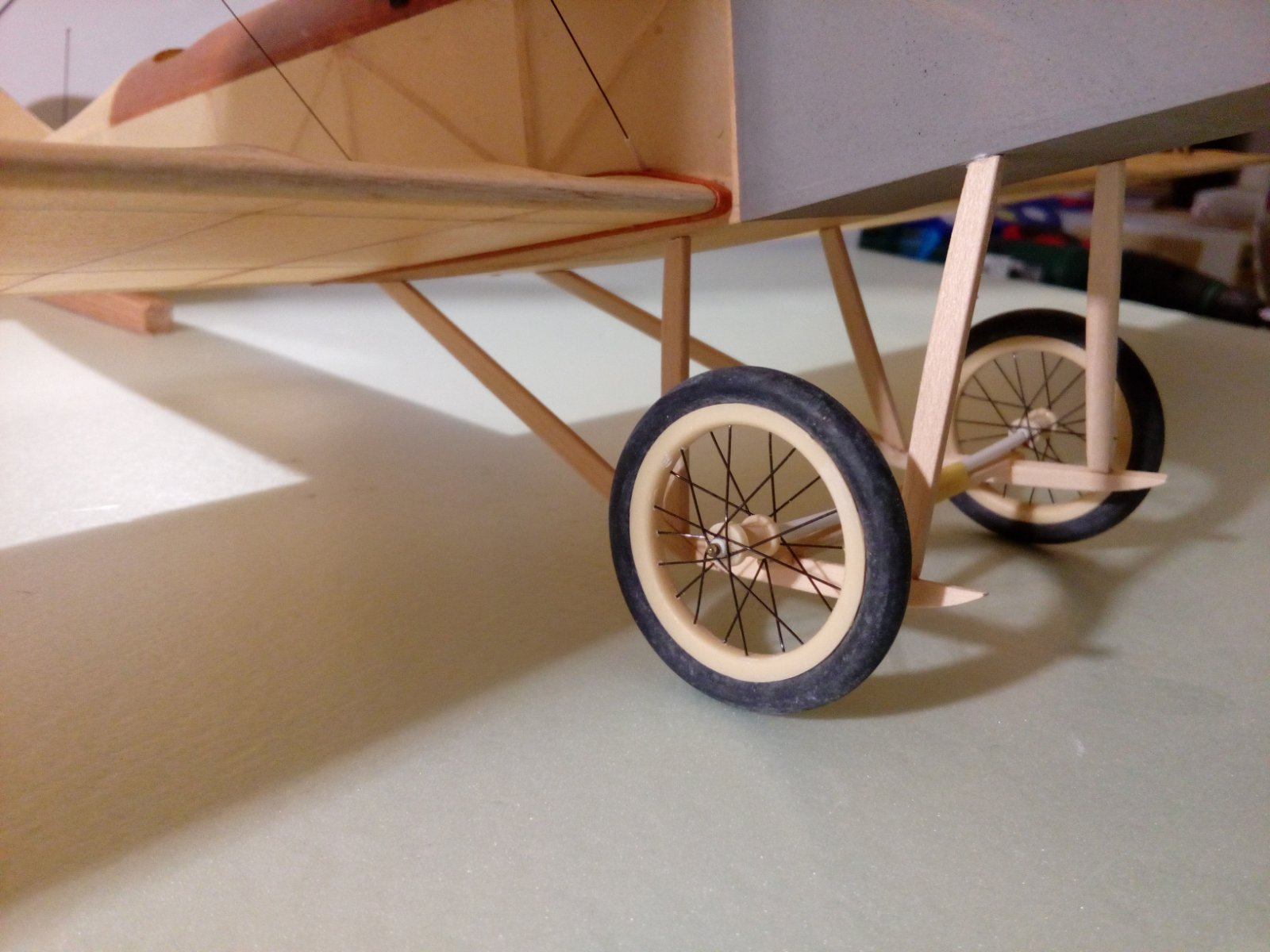

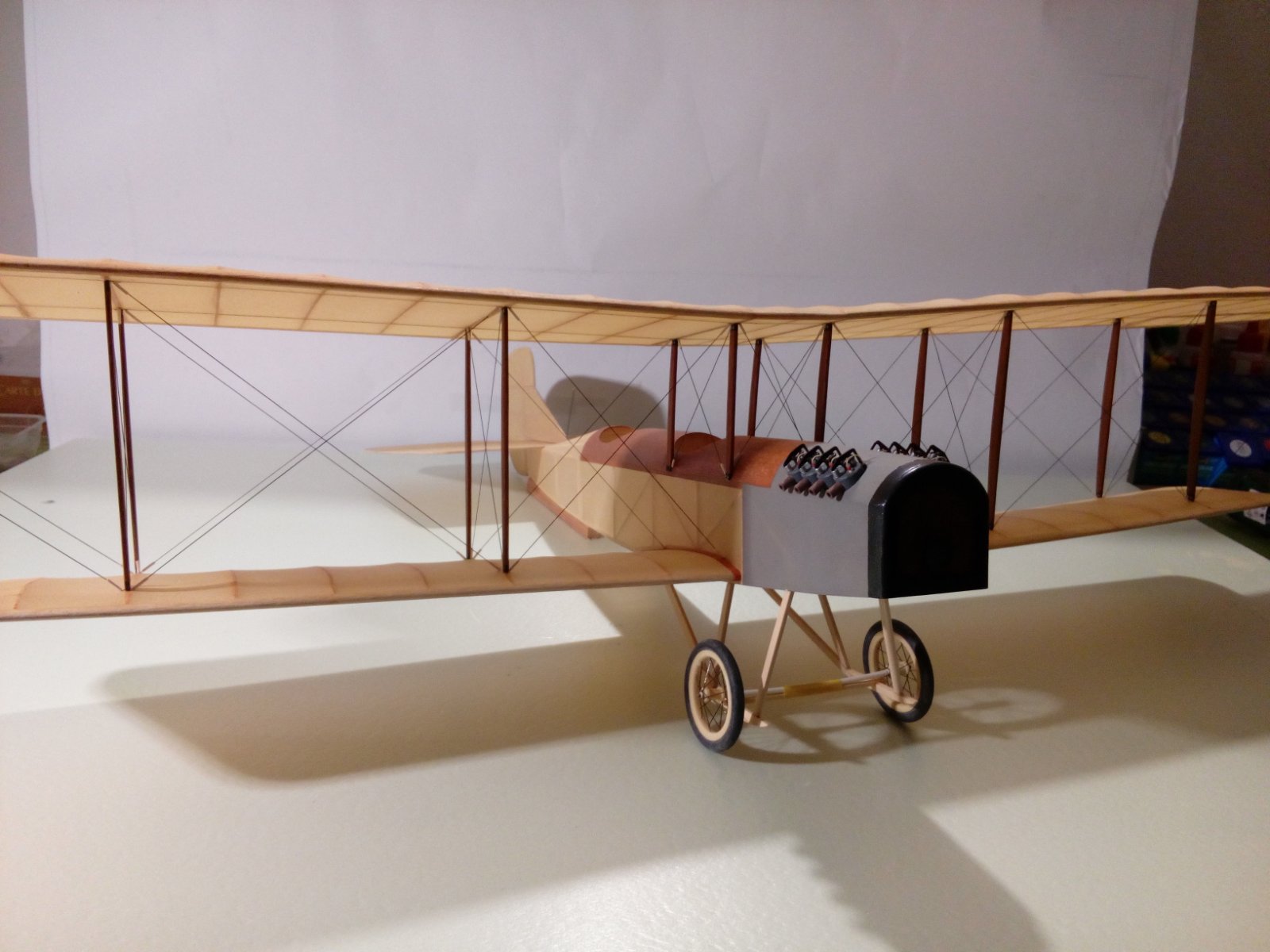

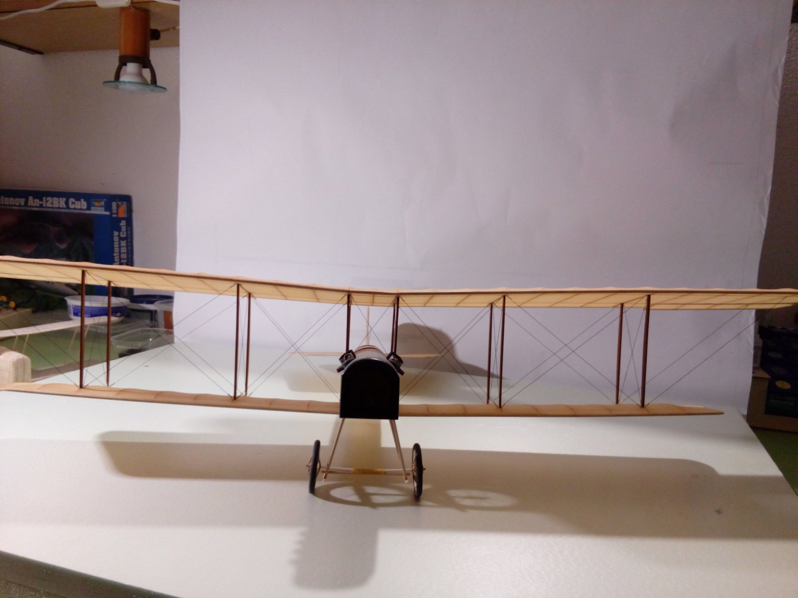

Příspěvek od Kowalsky » 30 čer 2020 18:39

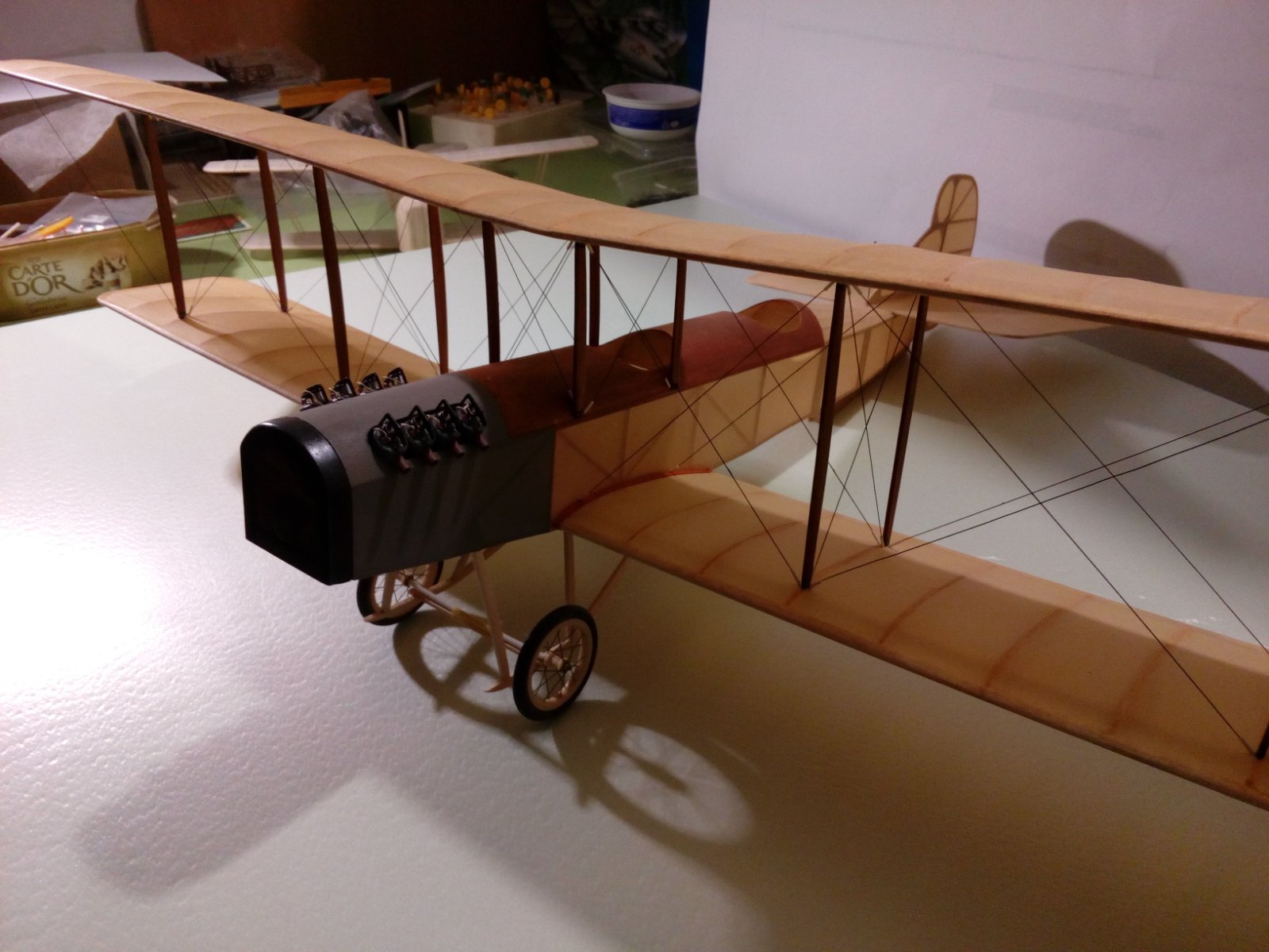

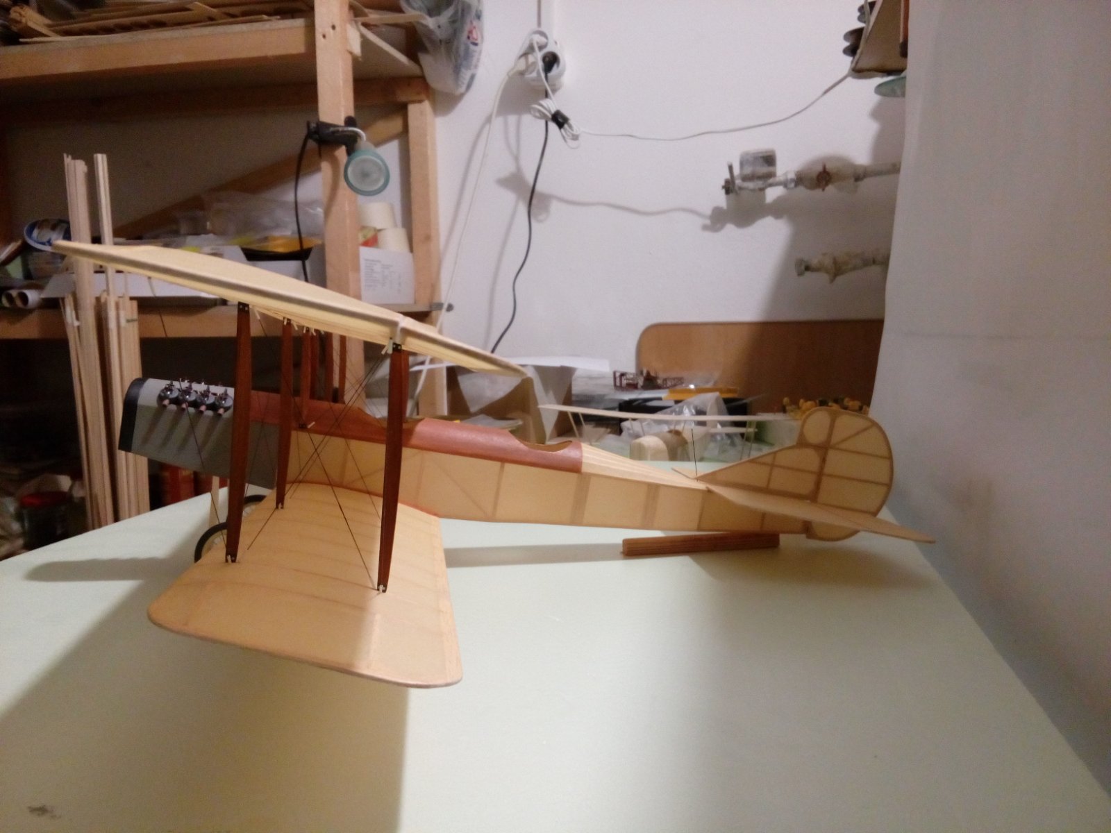

Podvozek a výplet skoro hotov. Je to pěknej kousek uvidíme jak poletí
Reakce: 101
Příspěvky: 678
Re: Curtiss R4
Příspěvek od Ivan Horníček » 30 čer 2020 19:15
Moc pěkná maketa. Určitě bude hodně lehká. Otočí se možná i ve velké hale.

Příspěvek od Kowalsky » 30 čer 2020 21:53
Hmotnost zatím.neznám nevážil jsem.
Příspěvky: 1521
Re: Curtiss R4
Příspěvek od discobolos » 30 čer 2020 22:38
Už od pohledu vypadá subtilně, velké plochy, klasický ultralight z I.WW.

Re: Curtiss R4
Příspěvek od RCOK » 01 črc 2020 21:39
Vzorne čisto postavené-krídla vyrovnané -palec hore.

Všem moc děkuji za hodnocení makety.Co je třeba ještě dodělat.Výplety ovládacích lanek,vyztužení horního křídla,větrací žaluzie u motoru,palubky,kolečka a vrtuli.A tady bych vás chtěl požádat o pomoc,mám koupené dvě plastové 180mm,200mm. Ta menší je taková ta americká se zakulacenými konci větší klasika Igra. Nepomohl by mi někdo z vás s návrhem tvaru vrtule z balsy.Taky kolečka by to chtělo jiný tyhle jsou zbytečně těžký zkoušel jsem z polystyrenu ale nevím jak udělat naznačení potaženého výpletu kol.Nechci si model pokazit a taky chci aby letěl.

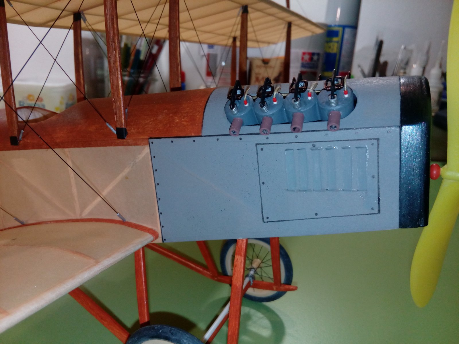

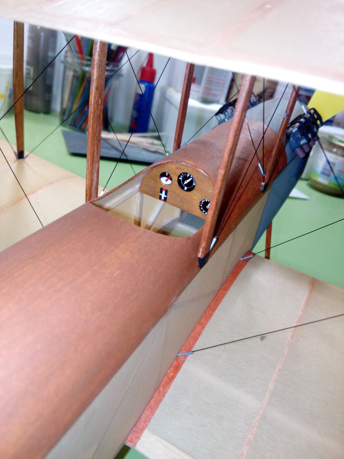

Příspěvek od Kowalsky » 06 črc 2020 16:53

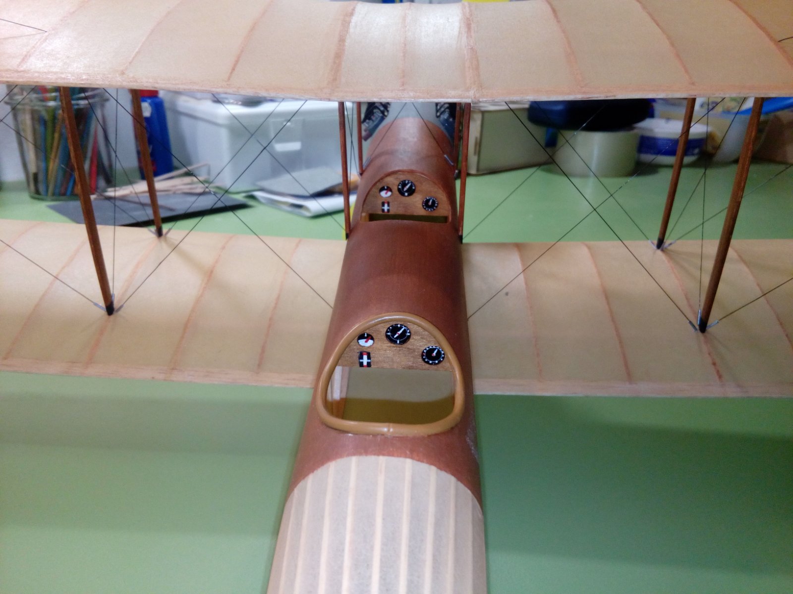

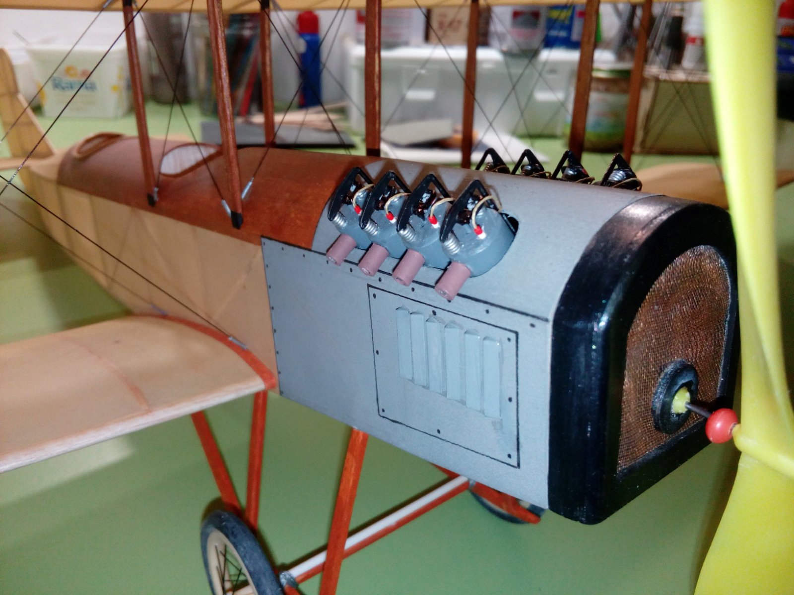

Prodloužené volno je fuč a Curtiss se blíží do finále. Dodělané žaluzie u motoru,přístrojové desky a výplety.
