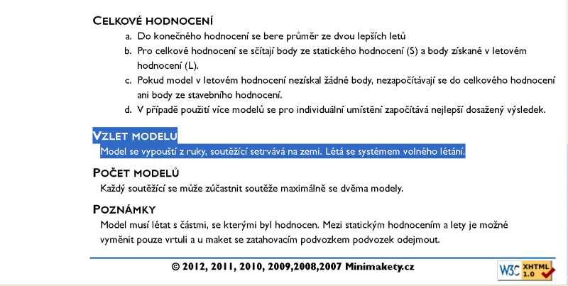

Zarazila mne ta poznámka o nepotřebě podvozku.Copak makety CO2/elektro nemají starty ze zemně?
Reakce: 42
Příspěvky: 1259
Re: Heinkel He-112B - M-min 1:20
Příspěvek od Pavel Stráník » 04 kvě 2012 17:32
Fakt že nemusí:

Vlastik píše:No to teda čučím. Já blb to vždycky bral stejně jako dvacky.
Z toho si nic nedělej. Je to tak už deset let, ale vzhledem k počtu a nakonec i absenci kategorie to už moc lidí nevnímá.
Navíc tam byly nějaké varianty - při startu z ruky "normální" čas, při startu ze stolu bonifikace +10s (někdy okolo r. 2004-5).
Přece jen ta "dynamika" sifonů je úplně někde jinde, a dostat se z přízemní turbulence nahoru nejde tak rychle jako s Dvackou. Takže to logiku mělo. Až na ty podvozky :?
No a stůl byl vždy taky menší, než má být, takže start z ruky bude pro modely, jako popisuje Felda, vysvobozením, či další možností žít místo tradičního a oblíbeného Feldova zpopelnění. :D

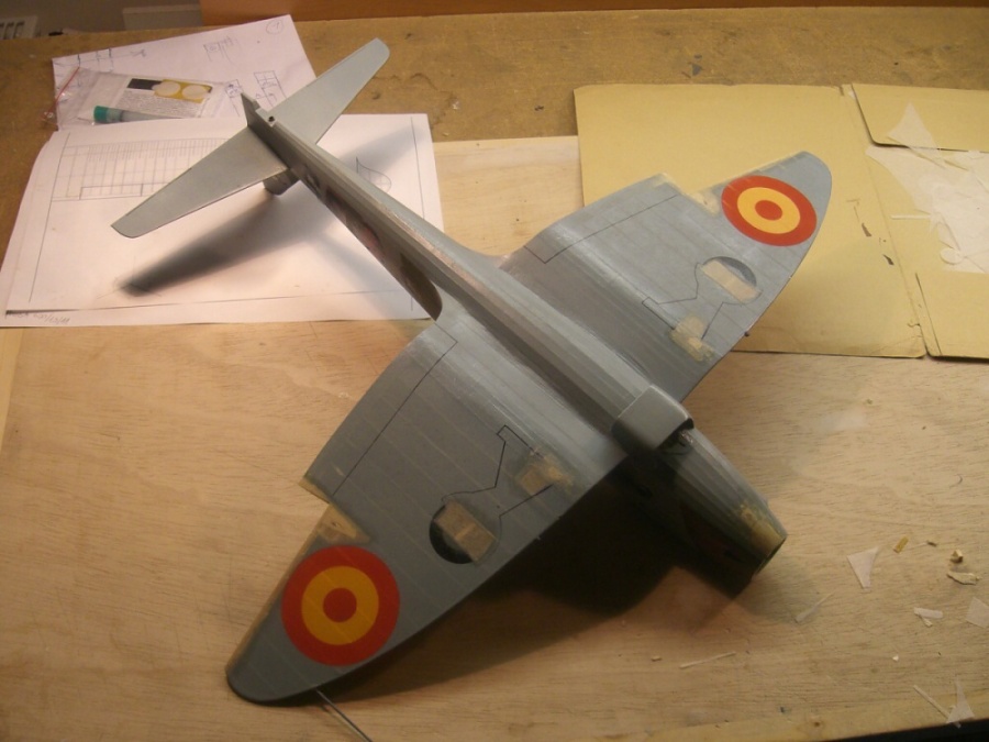

Po více než třech letech od posledního příspěvku opět oživuji téma Heinkel He-112. Ač se poslední pokus, v požadí již třetí, o využití původní dvacetinky jevil jako nadějný, nebylo tomu tak. Instalace motoru Gašparín 63BB se zdařila a očekávání byla veliká, strach o ulétnutí také. Jenže vše bylo jinak - tentokrát však na vině nebyl model ale motor. V těch vzácných případech kdy vše klaplo model létal úctyhodně, což předváděl svého času při podvečerním létání při Openscale, ale to bylo vskutku sporadické. Běžnou praxí bylo zamrzání motoru, časté poškozování gumového O-kroužku na pístu a netěsnosti všeho druhu. Pohár trpělivosti přetekl, motor šel ven a model do krabice.

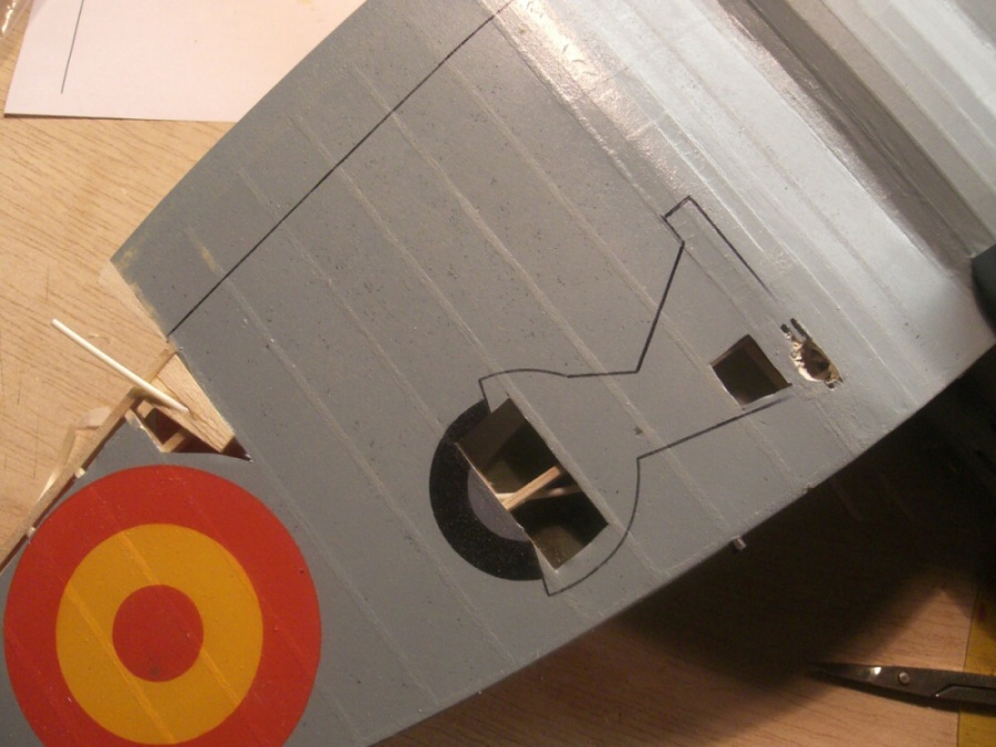

A jak šel čas a další miniaturizace RC vybavení, nalákán úspěšnými pokusy Tondy Alferyho s RC dvacetinkami obdobné velikosti, došlo i na Heinkela. Jak je patrné, největší potíž byla s instalací bowdenů a náhonem křidélek, ani zpřístupnění prostoru v trupu pro RC vybavení a akumulátory nebylo jen tak. Prostě přestavovat jednou hotový model na RC je docela opruz, není to nic co by mě zrovna těšilo, ale je to poslední šance pro kdysi nadějný model.
Aby náhon křidélek bowdeny mohl fungovat, bylo třeba je přihnout s co největším rádiusem, takže protínají oba nosníky křídla. Děr v potahu tak vzniklo hned několik. Vše komplikováno dvojitým véčkem křídel.

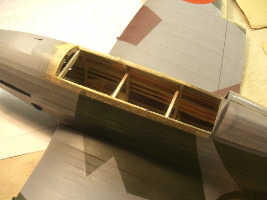

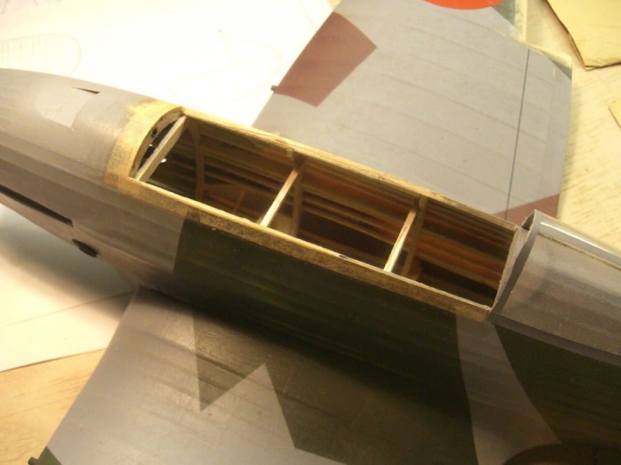

Detail otevření trupu pro přístup v RC výbavě a akumulátorům - po dosavadních zkušenostech s malými přístupovými otvory kdy se pak člověk na letišti trápí když je potřeba něco doladit nebo třebas jen vyměnit akumulátor, jsem trup otevřel dostatečně.

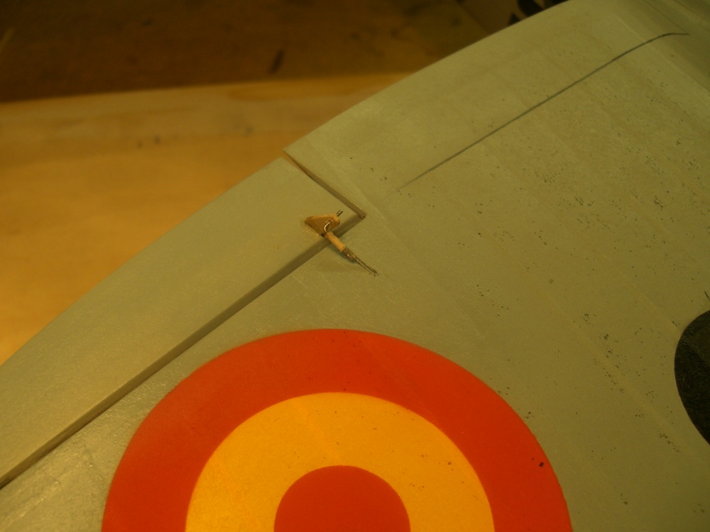

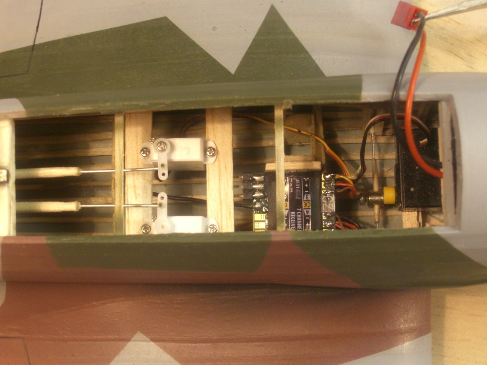

Původní záměr udělat náhon křidélek bowdenem s přihnutou ocelovou strunou nevyšel, odpor proti posouvání byl moc velký. Řěšením bylo poteflonované nerez lanko, prodávají se v obchodě s korálky "Korálkárna" v průměrech odstupňovaných po 0,05mm - naprosto super výsledek, jen napojit na lanko koncovky z ohnutého drátku byl trochu problém.

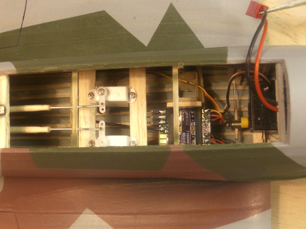

Detail rozmístění komponent RC vybavení v trupu, regulátor vidět není - je v čumáku blízko motoru, lože pro umístění baterek ještě není, bude se nacházet někde nad přijímačem

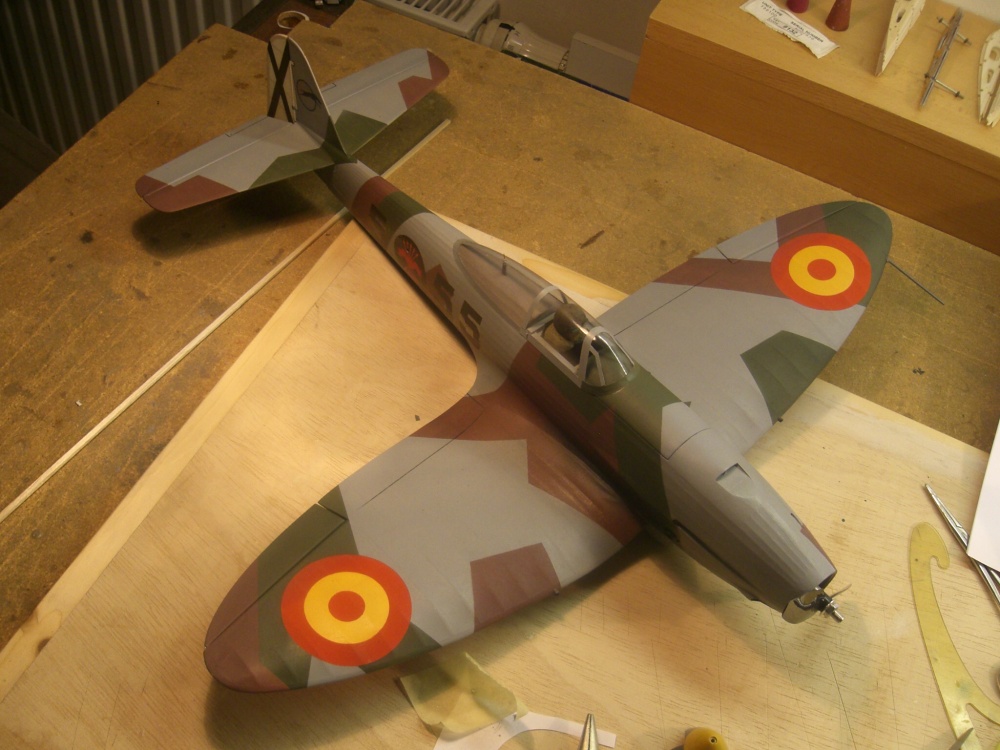

Tak je načase toto vlákno zakončit a nutno říci že je to happyend. Heinkel He-112B byl zradiovatěn a úspěšně zalétán a myslím že mohu zodpovědně prohlásit že jsem konečně našel tu správnou konfiguraci, která mu svědčí. Opravdu se z něj stala velice slušně létající RC minimaketa, bez jakýchkoliv záludností.

Na Medlánkách jsem viděl model létat. Létal maketově. Model jsem si pečlivě prohlédl. Hledal jsem zapravení rc prvků. Nic jsem na krásné maketě nenašel. Jak to Pavle děláš, to nechápu.
