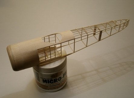

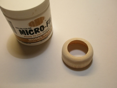

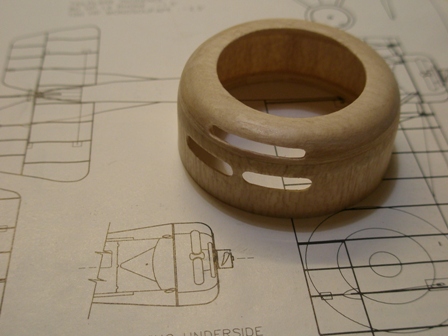

Příspěvek od Gregovský » 15 bře 2010 20:50
Stavba
Po vybroušení je povch znova tmelený,lakovaný a vyleštěný
Renda
Příspěvky: 122
Bydliště: Hořovice u Berouna
Re: SOPWITH PUP 1:20
Příspěvek od Renda » 15 bře 2010 20:51

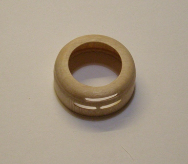

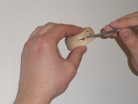

Radku,parada,pekně nafocený,jen mam dotaz ,kde si vzal další ruku na focení ????? :D

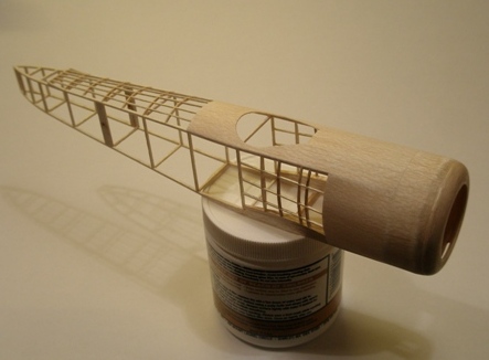

Příspěvek od Gregovský » 15 bře 2010 20:51
Stavba

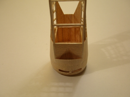

Příspěvek od Gregovský » 15 bře 2010 20:53
Stavba

Gregovský
Příspěvky: 610
Příspěvek od Gregovský » 17 bře 2010 19:04

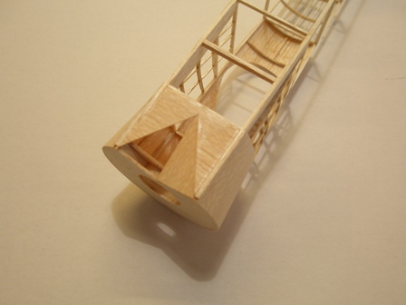

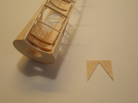

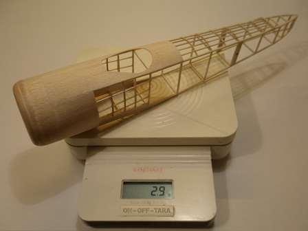

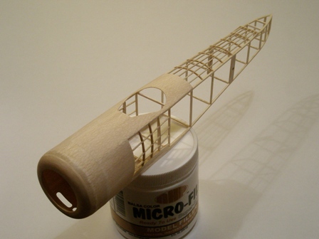

Přikládám další fota trupu s napasovaným krytem motoru,vše sedlo.Ted budu lakovat ,tmelit a leštit plechové části.Hugo,držím palce a doufám,že už je ti lépe a že se do neděle stihneš dát dohromady.

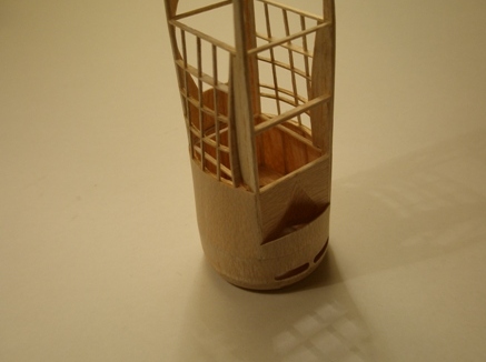

Příspěvek od Gregovský » 17 bře 2010 19:05
Stavba

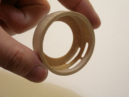

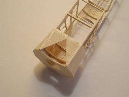

Gregovský
Příspěvky: 610
Příspěvek od Gregovský » 17 bře 2010 19:07
Stavba
Příspěvek od Renda » 18 bře 2010 21:24
ahoj Radku mam dotaz : radius toho motorovyho krytu si brousil podle sablony , nebo podle oka ??? Je DOKONALEJJJJJJ :shock:
Gregovský
Příspěvky: 610
Příspěvek od Gregovský » 18 bře 2010 22:15
Podle oka a přikládal jse k výkresu.Jinak u PUPA jsou dvě možnosti,budto větší radius jak mam já a nedo menší(zhruba R5).Je potřeba ,pokud vybereme zbarvení,držet se podle fotek daného kusu.
