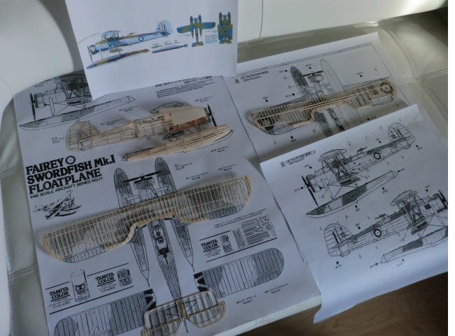

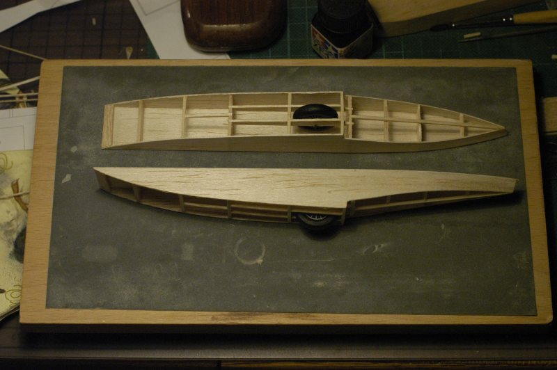

Flycatcher peanut
Plováky celej den, tak mám už kus Flycatchera před sebou...
- plovaky_800.jpg (104.64 KiB) Zobrazeno 5649 x
- kost_800.jpg (145.15 KiB) Zobrazeno 5649 x

Re: PLOVÁKÁČE, aneb VODNÍ GRUPÁČ
Pěkné, pěkné!
Přemýšlel jsem o tom, že bych si na starty ze země mohl pomoci zabudováním kol do plováku přesně tak, jak máš ty Roberte, aniž bych podrobněji zkoumal, jak to nějaké předlohy měly.
Když ale vidím tu kostrukci, bojím se o pevnost svých plováků, které mi úplně pevné nepřijdou při předpokládané hmotnosti modelu kolem 40g a předpokládaných rankách
Včera jsem udělal také oba plováky, jenže klasické, s přepážkama a podelníky. Asi by to vypadalo komicky, zabudovat si tam doprostřed malá kolečka (i když by asi skoro nebyla vidět ). Větší problém ale vidím v rozložení zatížení celého uložení kola, rovnoměrně do celé kostrukce plováku.
Asi se na to vykašlu a když to bude létat, udělám tomu na starty nějaký jednoduchý "kočár"....
1) Plovák musí být to nejpevnější na celém letounu, pravda, něco to váží - mě váží oba plováky s koly 2,8 g, ale hlavně !!! jde o uchycení plováku - tam je alfa-omega
2) Tvůj úkol je rozlužit váhu jen mezi vzpěry
3) Maketový je pouze originální vozík z fotografií

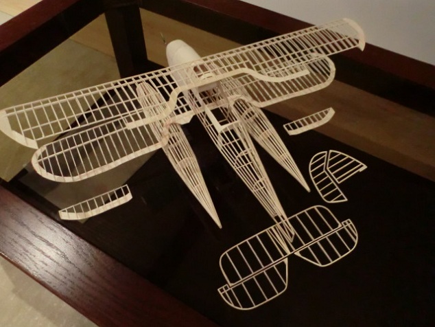

Tak to bude zajímavý úkol
Pravdou je, že jsem v životě měl hydroplán snad jeden, byla to myslím Cessna, a tam byly plováky přichyceny asi 3mm ocelovými dráty

to Robert: Naštěstí pravidla dovolují "naroubovat" pomocná kola do plováků bez penalizace.
Navíc připouští pomocný plovák a nespecifikuje maketovost; a není penalizován ani odhoz tohoto vozíku.
Taky nad tím přemýšlím, mám tady už tři roky plovákáče v kostře a přece jen by mi vyhovovalo, kdyby mohl startovat (a snad i přistávat) jinak než jen z ruky
Jsou i amfibie se čtyřmi koly v plováku, možná by to bylo vhodnější než dvě kola + ostruhy v plovácích - myslím tím lepší vedení směru při startu.
Ten "Kačer" to měl tak, jak je to na plánku, nebo je to už upraveno? Myslím tím ta kola a ostruhy. Znám jen kolovou verzi. Mimochodem, moc se mi nelíbí, snad jen pro ten "zlomený" trup

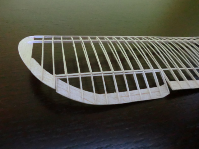

Klíííd Radků! To právě přichází ta modelářská pospolitost a davový efekt, kterého jste chtěli dosáhnout...
Já až narazím na ty detailíky, to bude sranda, to už nebude co den, to pokrok...
Jinak, přes oběd jsem se už vypořádal a dodělal křidélka, tak snad se vám to bude líbit
- CIMG5168.JPG (234.4 KiB) Zobrazeno 6028 x
- CIMG5169.JPG (235.91 KiB) Zobrazeno 6028 x

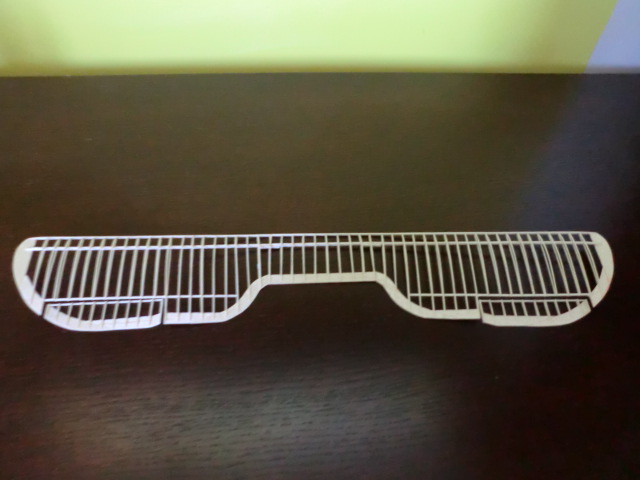

Takto řešená odtokovka je maketová alespoň shora, ale je tu jedna komplikace - velmi špatně se potahuje vláknitým papírem - lepí se to mezi žebra - asi bych si to "podložil" proužkem kondenzáku... nevim.

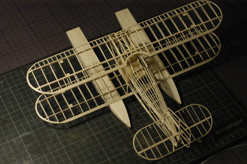

Roberte, díky za info. Mě už na to hned po uveřejnění upozornil Hugo, že řešil podobnou věc a jak to může dopadnout. Naprosto seriózně jsem přemýšlel o vylepení prostoru mezi pásky např.isolepou, nebudu ale asi blbnout a vymyslím snad jiný fígl a budu spoléhat na své ruce

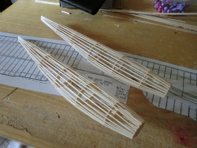

Jinak stále v mezičase pokračuji, ale je to pracnější a nejde to tak rychle, jako ořechy. Zatím mě to až na výrobu plováků a vyměřování tuhých potahů trupu baví. Začíná se to rýsovat
- skelet (2).JPG (114.59 KiB) Zobrazeno 5801 x
- skelet (1).JPG (112.84 KiB) Zobrazeno 5801 x

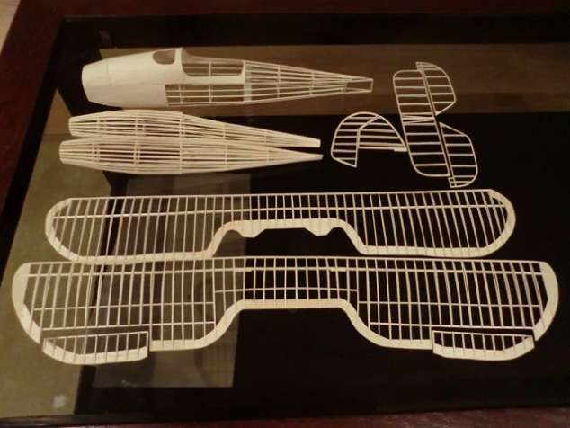

Konečně se zase budu vrhat do stavby. Uplynulý, skoro týden, jsem neudělal pořádně nic nového, nebo alespoň nic, co je vidět (a že toho je více
Ležel jsem hodně v dokumentaci, hledání, vymýšlení dalšího postupu stavby a vyhazování nepovedených detailů. Rozebíral jsem a předělával trup do správných tvarů, dodatečně dělal výztuhy v konstrukci apod.blbosti, které nepřinesly posun, jen vzaly čas.
Díky shromáždění potřebné dokumentace jsem ale dnes mohl vše potřebné nechat zvětšit do velikosti modelu, pro mou lepší orientaci a to mě nabilo, takže bych měl zase začít pokračovat.
Zatím díky všem, kdo mi pomáhají!
H.
H.
- ksmufláž.JPG (119.04 KiB) Zobrazeno 5546 x
