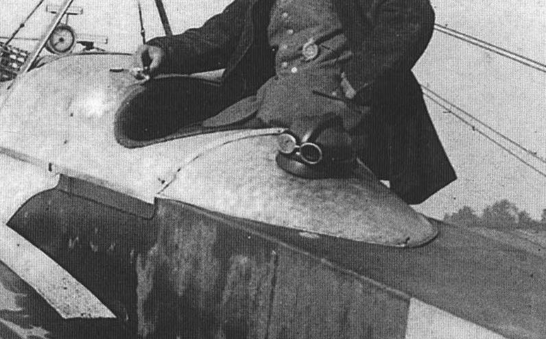

Ještě jsem koukal na nějaké obrázky a četl nějaká moudra a zajímalo by mě, co vy na to.Jedná se o to vyklepávané půl vřeteno na trupu za pilotem.Někdo tam tvrdí ,že to vřetenovité nebylo,ale pouze takový půl kužel.Že to na žádném takhle tvarovém kopytě neklepali,ale jenom ohnuli v jedné rovině a trochu dobouchali paličkou.Tak nevím? :? Nějaký obrázek jsem viděl co by to i potvrzoval i když v bídné kvalitě.Bohužel nevím už kde,poněvadž se k tomu vždycky nějak proklikám ani nevím jak.To by ale znamenalo,že všechny ty stavebnice a výkresy jsou vlastně špatně.Asi v tom moc šťourám,ale je to docela zajímavé šťourání.
Příspěvky: 1450
Re: Fokker E IV.
Příspěvek od Steve » 16 dub 2012 23:21
Mám před sebou Squadron Signal.
Podle bokorysů, letové kresby i nezřetelných fotek to byla sférická plocha, tedy ne kuželová.
Výrobně je to sice o fous složitější, ale....
Jednak v té době dost slušně uměli sférické plochy (blatníky aut a pod.), navíc to nebyl ocelový plech, ale třeba jen hliník, tak by to nebylo nic složitého.
Anglické kolo znali také.
No a jedna z výhod sférických ploch je, že jsou lehké a přitom velmi pevné. Což pro díl za těžištěm těchto letadel bylo jistě dost důležité.
Ale podepsat se pod to nemůžu.
Máš plánek a Radek to jistě dělal co nejpoctivěji. Drž se toho, podle něj bude model bodován ;)

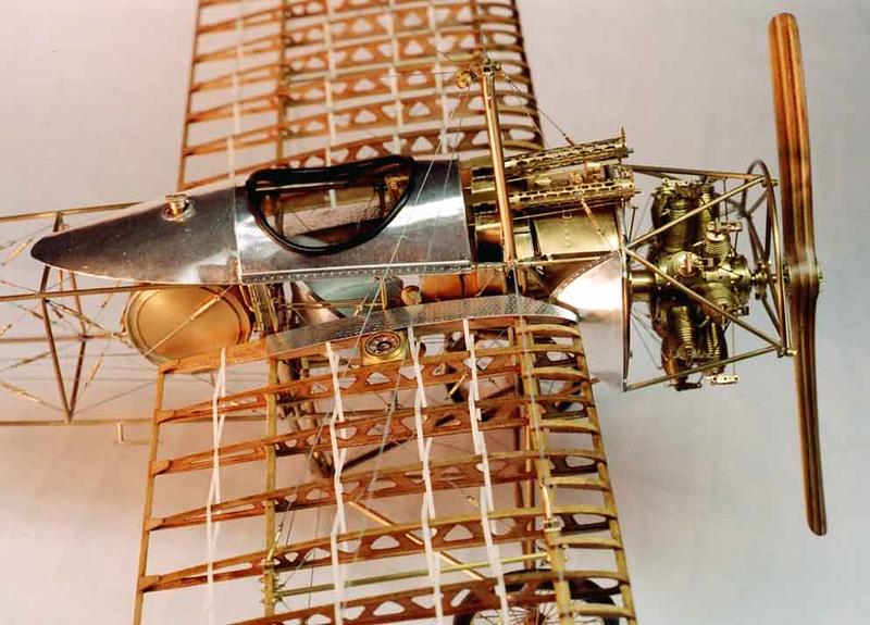

Kužel to Jirko určitě není,jsou dvě možnosti ,které mohu doložit a na to kopyto určitě potřebovat budeš.Koukal jsem i k Wignutům na připravovaný model a vpodstatě to mají jak to zde dokládám,u nich jsem si jist,že chybu nemají.
Gregovský

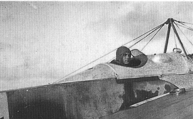

Příspěvek od Gregovský » 17 dub 2012 19:12
příloha

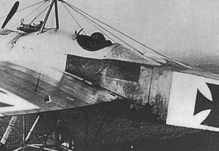

Na téhle nekvalitní fotce jsem to zmerčil.Na těch co máš k dispozici je vidět ,že to je klepané na kopytě a je tam to vydutí patrné,ovšem to vřetýnko je proporčně jiné než u těch Fokkerů kitů.No je to zajímavé jak jsme to pěkně probrali.

No,část kužele to určitě není.
Spíš by mi to vycházelo na část válce.
Reakce: 44
Příspěvky: 1262
Re: Fokker E IV.
Příspěvek od Pavel Stráník » 17 dub 2012 22:00
Vlastik píše:No,část kužele to určitě není.
Taky to tak vidím - minimálně z třetí fotky je jasně patrné že při pohledu z boku je horní obrys přímka, půdorys je pak nějaká parabola a to dost rozevřená na to by aby mohla být průnikem roviny kuželem - spíš odpovídá průniku roviny válcem.

Příspěvek od Curtiss » 17 dub 2012 22:40
Byli jste rychlejší :) Taky jsem chtěl napsat totéž. Rozhodně to není sférická plocha, je to ohýbané v jedné rovině. Ano, je to průnik válce a roviny - deskriptivní geometrie mě docela bavila ;)

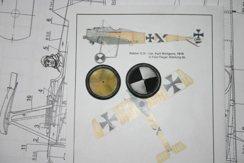

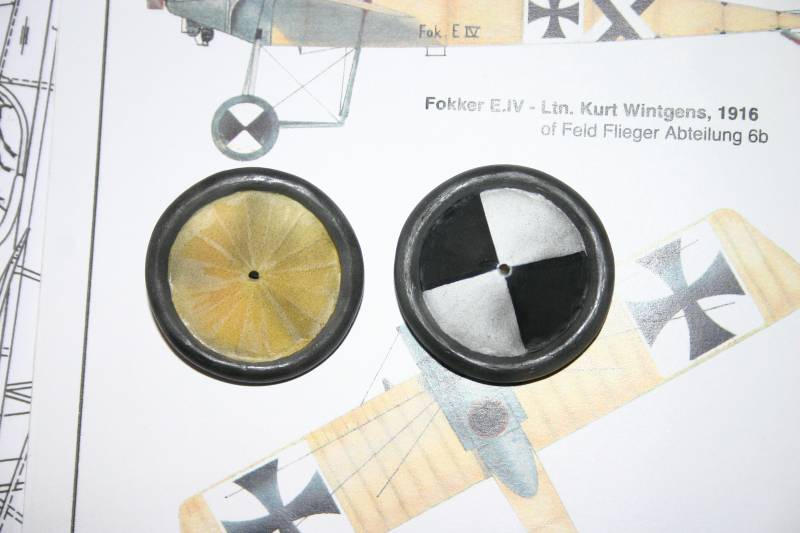

Před chvilkou jsem domatlal Kurtova kolečka.Čeká mě konstrukce podvozku,odpružená ostruha a šibenice s kladkou. :)
Kurtova kola.
1705 43.jpg (41.2 KiB) Zobrazeno 7300 x
Wintgensova kolečka.
1706 44.jpg (39.57 KiB) Zobrazeno 7300 x
Příspěvky: 1536
Re: Fokker E IV.
Příspěvek od discobolos » 20 dub 2012 08:38
Koukám, že si dokážeš vyhrát i s díly, které já většinou už nestíhám dodělat stejně pečlivě jako zbytek modelu.
Opět smekám ...

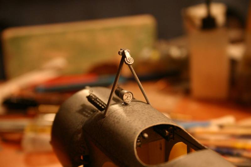

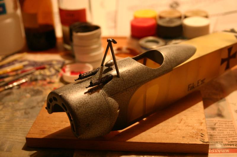

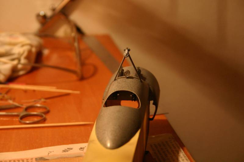

Tak jsem Fokkera osadil některými detaily.
Kladka.
1801 45.jpg (24.9 KiB) Zobrazeno 7057 x
Výškoměr s kladkou.
1810 46.jpg (27.69 KiB) Zobrazeno 7057 x
2x Spandau.
1815 49.jpg (41.04 KiB) Zobrazeno 7057 x
Příspěvky: 1536
Re: Fokker E IV.
Příspěvek od discobolos » 03 kvě 2012 09:31
Vypadá to jako živé, klobouk dolů :o .
Kulomety tvoříš sám, nebo jsi použil "stavebnici" od Radka?
