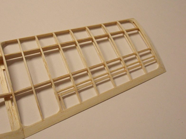

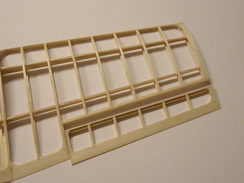

Ač jsem psal, že Ta-Ga budou bez úprav, u verze CO2 jsem prostě neodolal a udělal dělená křidélka.
- Ta-Go 17.jpg (65.47 KiB) Zobrazeno 9228 x
- Ta-Go 18.jpg (54.03 KiB) Zobrazeno 9228 x

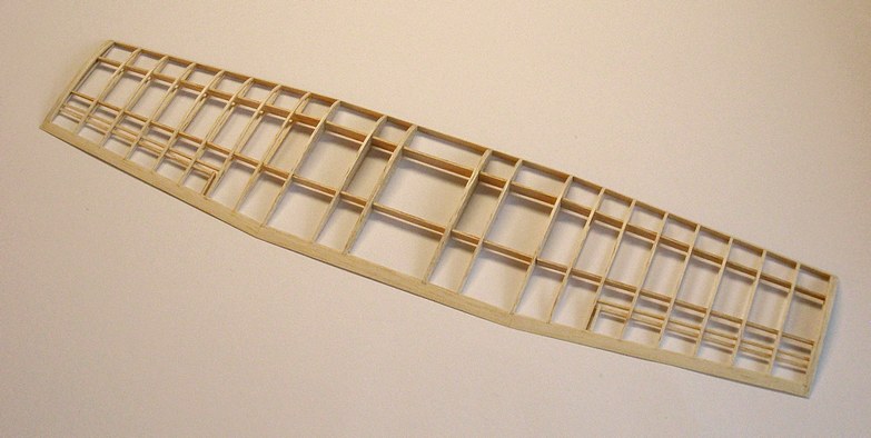

Re: TA-GO od sfa-models.com - hromadná stavba 2015

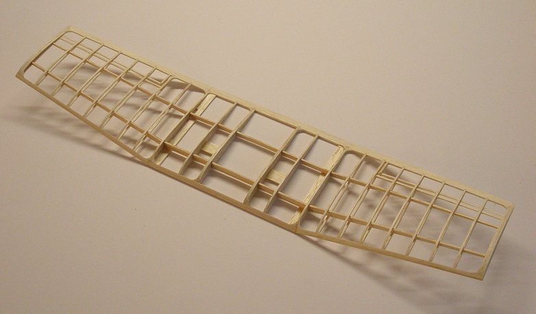

Krátký postup.
- Ta-Go 19.jpg (68.72 KiB) Zobrazeno 9228 x
- Ta-Go 20.jpg (62.94 KiB) Zobrazeno 9228 x
- Ta-Go 21.jpg (70.84 KiB) Zobrazeno 9228 x

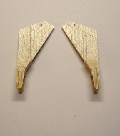

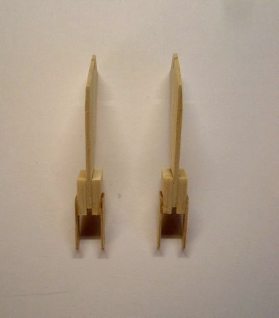

Jen co dokončím podvozkové nohy tak kostry jsou připravené k potahování.
- Ta-Go 22.jpg (77.63 KiB) Zobrazeno 8964 x

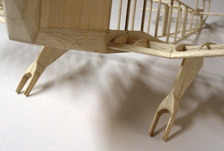

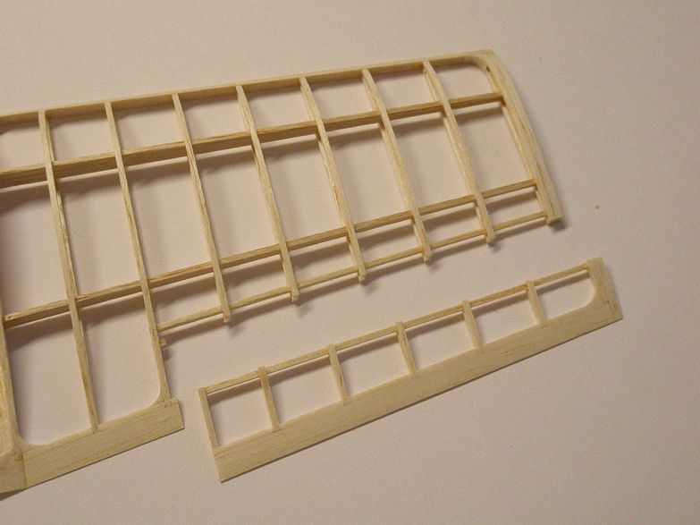

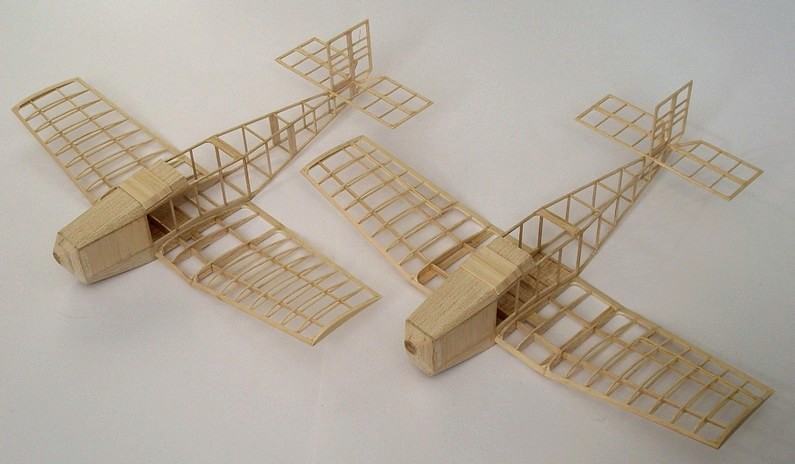

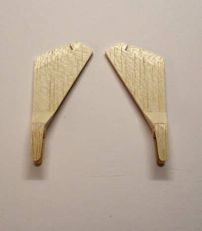

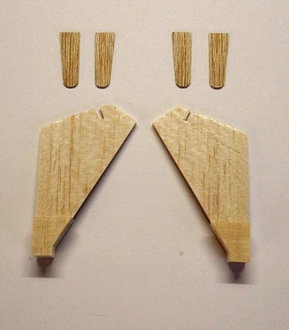

Dodělal jsem nožky. Ted mě čeká podbarvení a potažení kostry. Jako první dokončím gumáka, potah bude barevným papírem až pak potáhnu COčko. To bude stříkané v původní kamufláži. Nafotil jsem sestavení a vybroušení podvozkové nohy.
- Ta-Go 23.jpg (27.46 KiB) Zobrazeno 8903 x
- Ta-Go 24.jpg (27.98 KiB) Zobrazeno 8903 x
- Ta-Go 25.jpg (33.19 KiB) Zobrazeno 8903 x

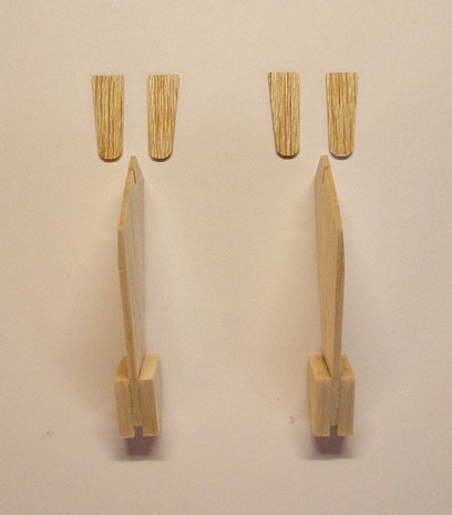

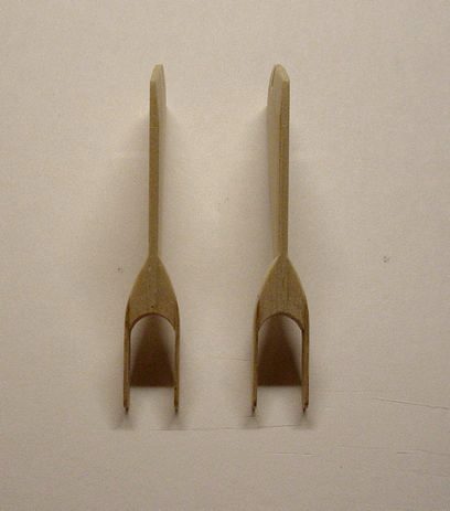

Podvozkové nohy
- Ta-Go 26.jpg (23.83 KiB) Zobrazeno 8902 x
- Ta-Go 27.jpg (29.27 KiB) Zobrazeno 8902 x
- Ta-Go 28.jpg (25.35 KiB) Zobrazeno 8902 x

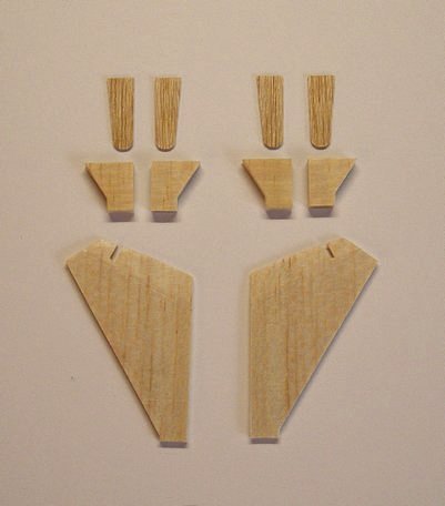

Podvozkové nohy.
- Ta-Go 29.jpg (30.45 KiB) Zobrazeno 8901 x
- Ta-Go 30.jpg (68.54 KiB) Zobrazeno 8901 x
Radku,jak brousíš ty vnitřní radiusy? To máš tolik různých brousítek a přípravků?
Kup si brusné kameny, kulaté, ploché, čtvercové a různých zrnitostí. Ty tě přežijou
Brusné kameny na nástroje? No to by mě teda nenapadlo. Já si představoval nalepenej šmirgl na různejch kulatinách. Dej sem prosím nějaký foto.
Např. takové
