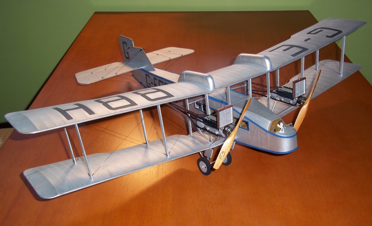

Zkušenost s časovačem tohoto typu má Petr Fajtl. Ten na ně dlouho létá soutěžně. Napiš něco k tomu Petře.
Re: Handley Page W8
Nějaké zkušenosti s výše uvedeným časovačem mám, dovolil jsem si to prsknout do samostatného vlákna.
Tak nějak doufám, že to nezajímá jen nás dva a tady by se to hůř hledalo
No a k modelu - nádhera.
Jsem rád, že to bereš srdcem a ne stylem, že stavět se má jen to, co v soutěži uspěje....
Situaci s tím, že se zastavíš metr před cílem přespolního běhu znám až příliš důvěrně
Výplet ale udělej, ideálně kompletní. Hodně to pozvedne model, i když už teď je moc pěkný.
U DH-2 bylo asi 84 lan, pokud si ještě přesně vzpomínám. Některé dvojité, jiné ovládací (funkční)...
Vyplétání prostě radost až do rána
Ale nakonec budeš rád, že je tem máš.
Držím palce se záletem

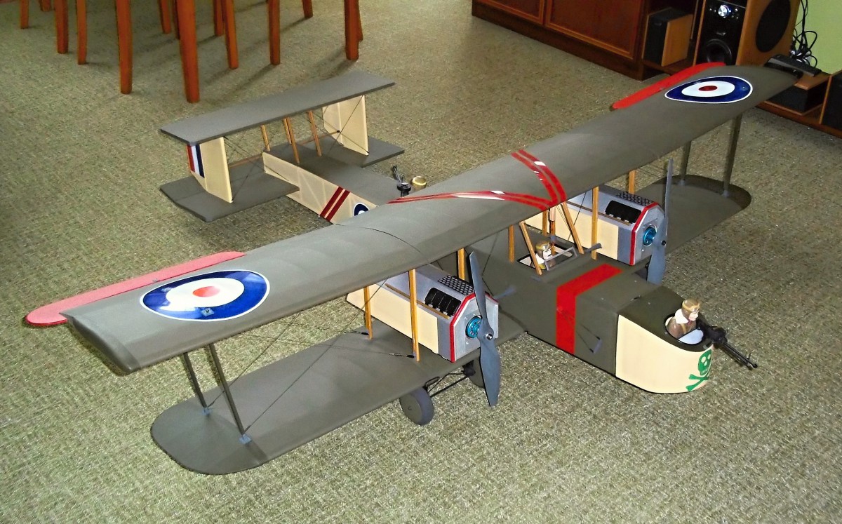

Model je připraven na zálet. Po něm dodělám ještě páky řízení na obou stranách trupu a natáhnu podél trupu " dráty" řízení.

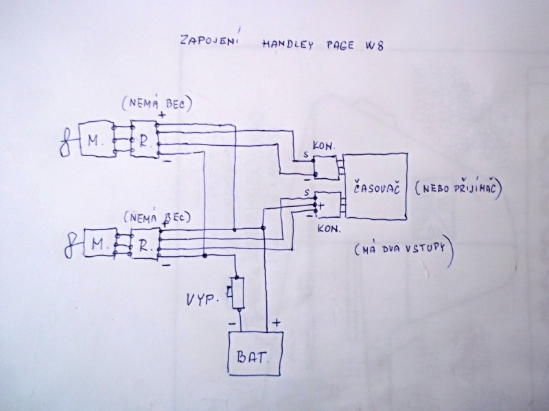

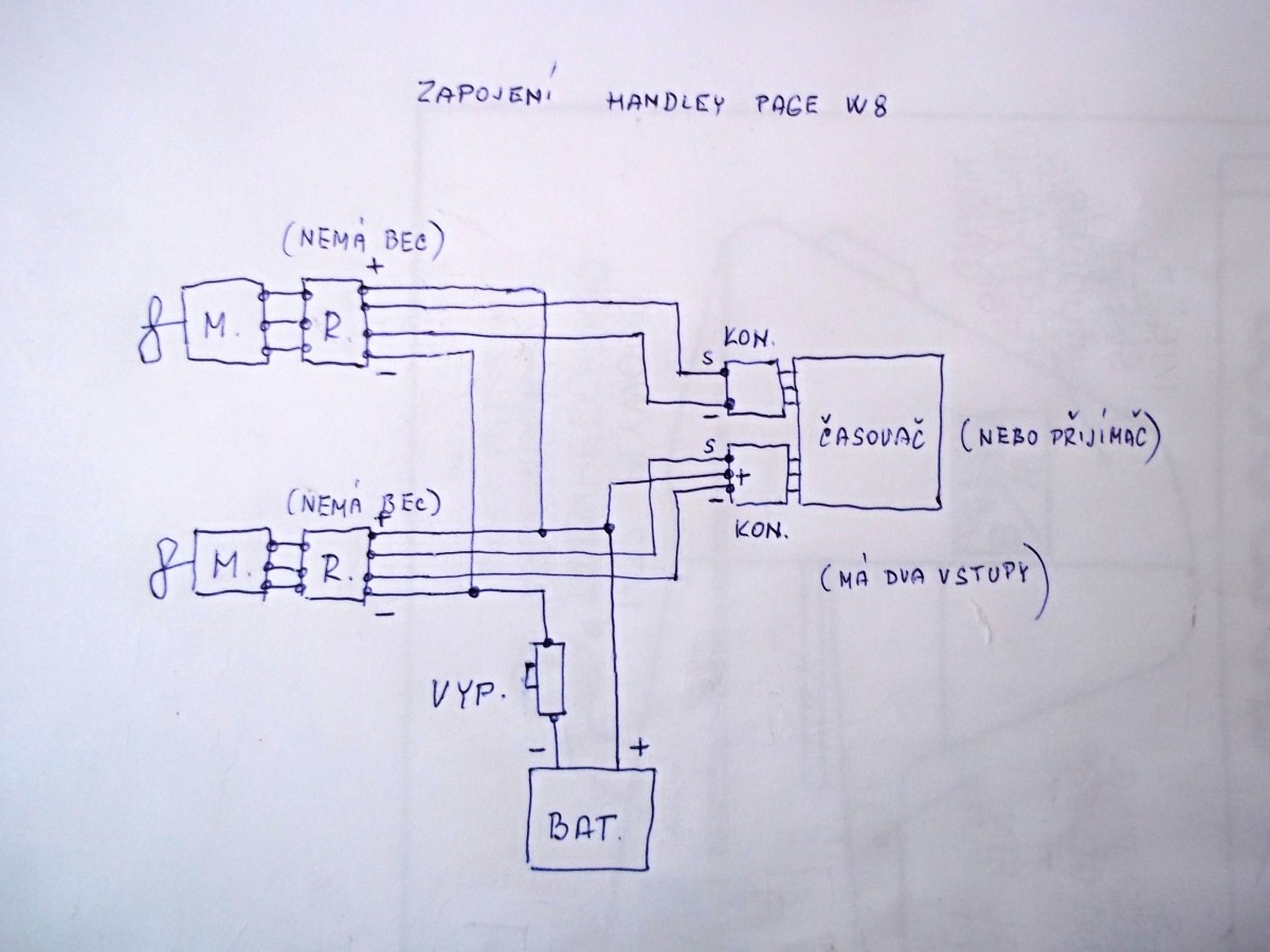

Toto je zapojení, které jsem použil v modelu. Nejsem elektro odborník, tak to tak berte. Zapojení funguje k mé spokojenosti.

A jsme u toho. Chtěl jsem mít připomínku ještě v průběhu vlákna, ale bylo to už zpozdilé, konstrukce byla hotová - proč to proboha Ivane nemáš udělané jako RC? Trochu pracnější by bylo udělat oddělená křidélka, trocha práce s náhony ale to by bylo v porovnání s celou touto nádhernou létající katedrálou jako když plivne. Bonusem by bylo bezpečné zalétání a seřízení. No a pokud by jsi chtěl skutečně volňáska, nic by nebránilo serva zablokovat a regulátory řídit timerem. Navíc by sis mohl i krásně zalétat v klidu navečer s radiákem. Myslím že mám dost zkušeností s konverzemi volňásků na RC a dodatečně je to vždycky hrozný opruz, pokaždé jsem si říkal proč jsem to nestavěl hned jako by to mělo být RC. Máš to fakt krásné, až příliš na to abys to zbytečně poškodil. Pamatuji jak jsem tloukl do země s Vimym, než jsem ho předělal na RC.

Už to asi chápu☺ Těmi dalšími dvěma jsou myšleny ne-silové výstupy do "přijímače"..?Pepino píše:Co je to za regulátory, že mají čtyři výstupy??? Aspoň podle schématu.

Ještě než sem dám video, jak jsem to rozflákal, chci napsat, že model není nějak vyjímečný. Balza a papír, nalezené v krabici na půdě, jsou staré tak 30let, lepil jsem to celé Kanagomem a lak ten nekupuji. Ředím vymačkaný Kanagom a tím lepím, lakuji a zaplňuji póry v papíru. Stříbrná barva je letitá Revel 99. Protože neumím stříkat barevné detaily, jsou nápisy a lemování lepené z barveného papíru. Někdo letadla pálí, já dělám z letadel kuličky. Nikdy bych nevěřil jak malá kulička vznikne. Volnému letu zdar.
