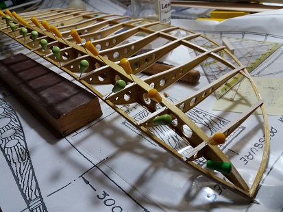

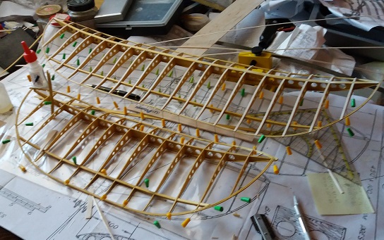

2) No, snažím se to stavět co nejvíce jako originál, i když to ve finále stejně nebude vidět (ani to moření)...
Ale cesta je cíl. I když to třeba moc nepoletí ;-)
Žebra nejsou navlékaná, to by moc nešlo, a tak je pásovina nahoře, v obrysu - snad lepší pro obtékání a odtrhávání znuděných proudnic ;-)
Stejně tak byly na SOP z vnějších stranách pásy, které ale na hotových Blechách nejsou vidět, tedy jsou pod povrchem nebo vynechány...
No a nosníky mi i tak přišly zbytečně betelné a každý gram dolů dobrý, takže jsem je (dodatečně!) odvrtával takovým speciálním bazmekem :-)

Ivane, díky za fotku kostry ;-)
Další foto do sbírky :-)

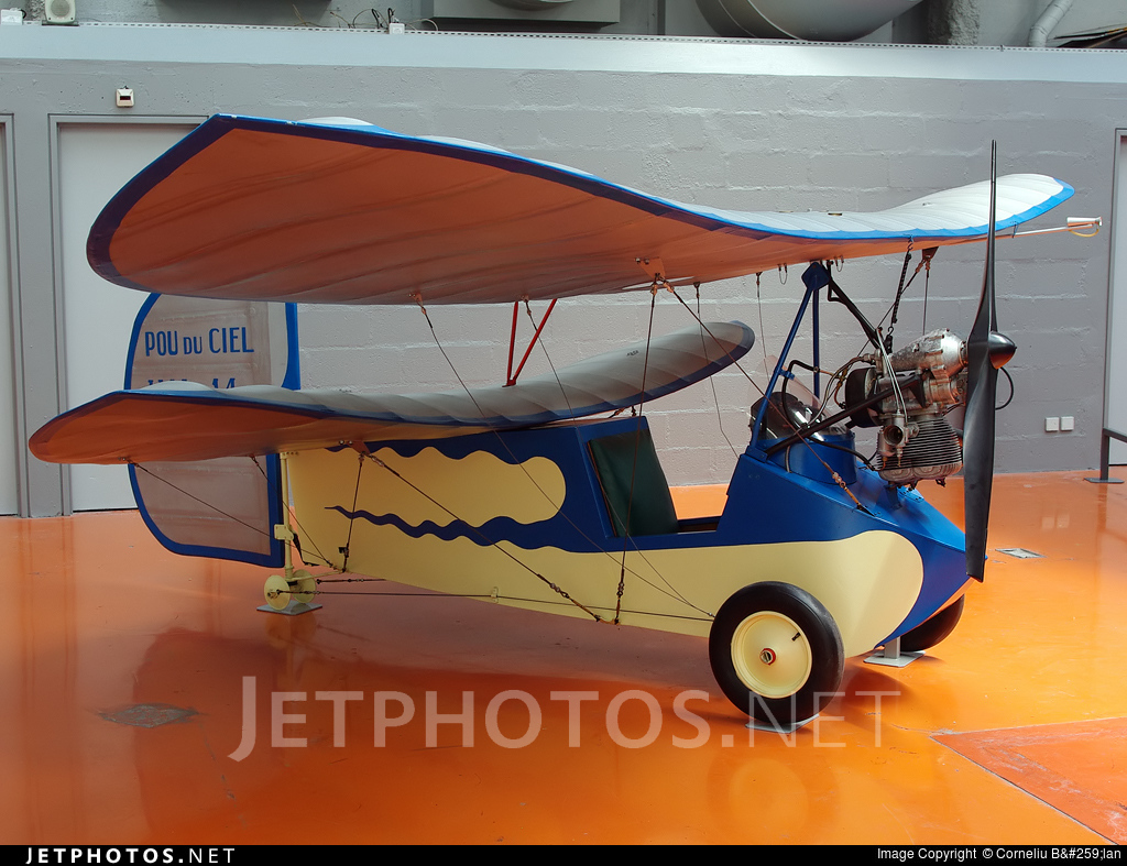

Ta zavěšená Blecha má plus v případných maketových táhlech na rozdíl od lana. To křídlo bude chtít nějak "maketově stabilizovat"....
Barevné schéma nejspíš určila manželka stavitele - holky mají silný vztah k nevýrazným (pastelovým :-) ) barvám...
Ta modrá mohla být daleko tmavší ;-) Pak by to byl speciál ve zlínských barvách :-) Tedy modro-žlutá... Jinak je hezká.

Příspěvek od Ivan Horníček » 30 říj 2017 13:36
Na této adrese jsou stavební výkresy. Zajímavé je, že zadní křídlo se také ovládalo.
http://pouguide.org/fr/construire/plans ... or-collard
