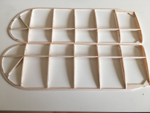

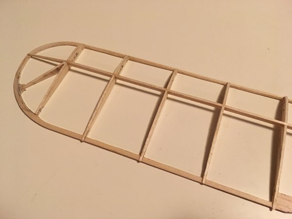

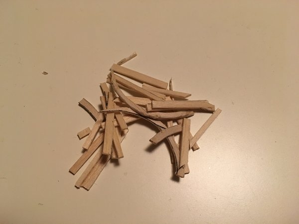

Děkuji všem za cenné rady - moc mi to pomáhá. Přemýšlel jsem jestli to hodit do kamen a začít znovu nebo s tím ještě něco udělat.
Sedl jsem a vyřezával, vyřezával až z toho zbylo toto. Ta hromádka je odpad z obou křídel.
Taková odtučňovací kůra :lol:

Máš to nějaký lehký, ne? Jednou jsem si taky myslel, že stavím superlehký model.. Než jsem si všimnul, že mi dcera na váze přepnula jednotky na dwt 🙂 Což ale evidentně není tvůj případ. Jen tak dál!

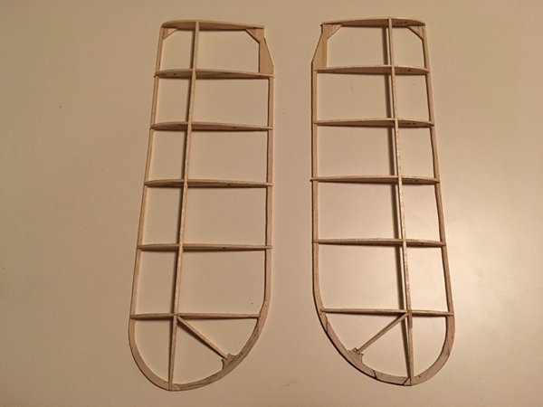

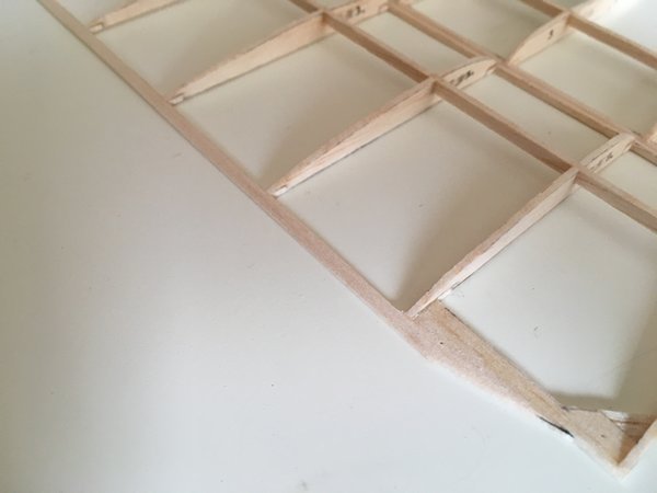

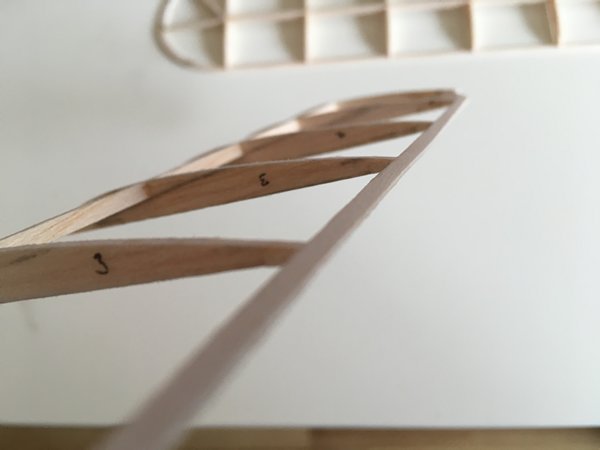

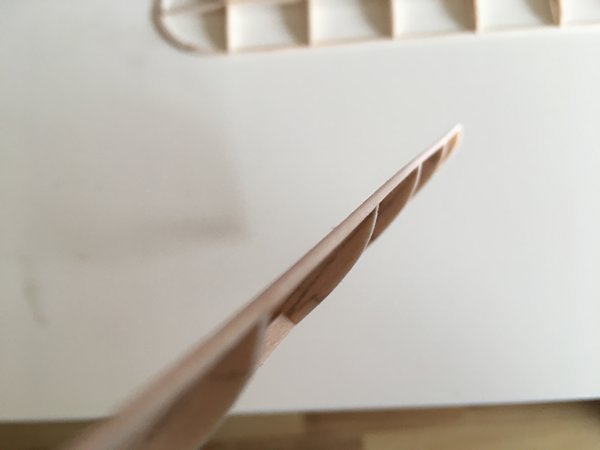

Tak jsem křídla obrousil. Odtoková hrana do klínu včetně žeber tak aby mi tam nelehal potah.
Náběžná hrana také upravena a obroušena do kulata včetně koncových oblouků.
Celková hmornost 1,5 g, už mám ale pocit, že by se to rozpadlo :lol:

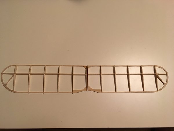

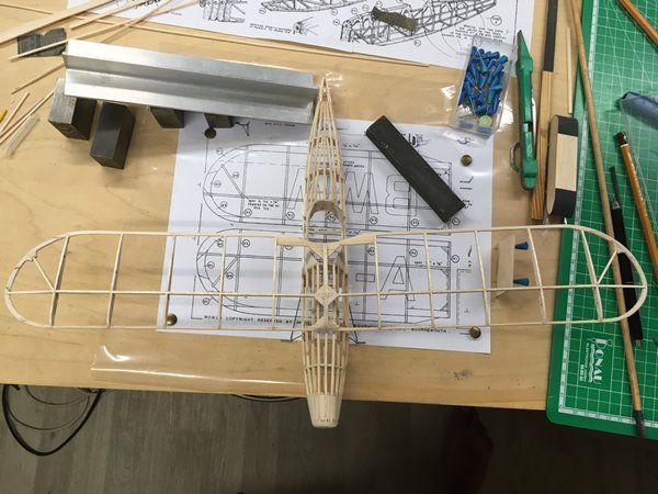

Slepení obou polovin k sobě. Křídlo má vzepětí 38 mm. Tak snad to bude dostatečné.

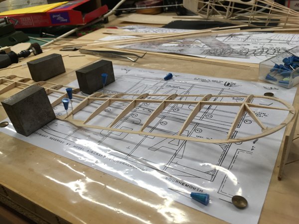

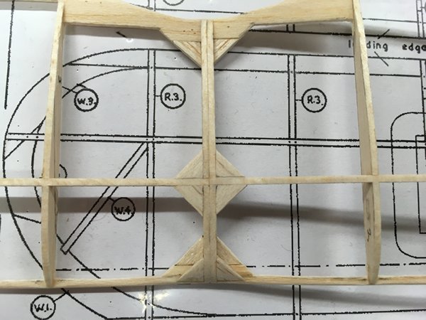

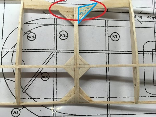

Tak dneska ještě trojuhelníčky...

Tady se ti to bude lámat. Vyhoď ten mezikus a udělej trojúhelníčky větší, nebo spoje přelep papírem, buď přilakovaným, nebo přilepeným řídkým vteřiňákem.

Díky moc, nakonec jsem to přelepil papírem tak snad to nebude tak kritické..

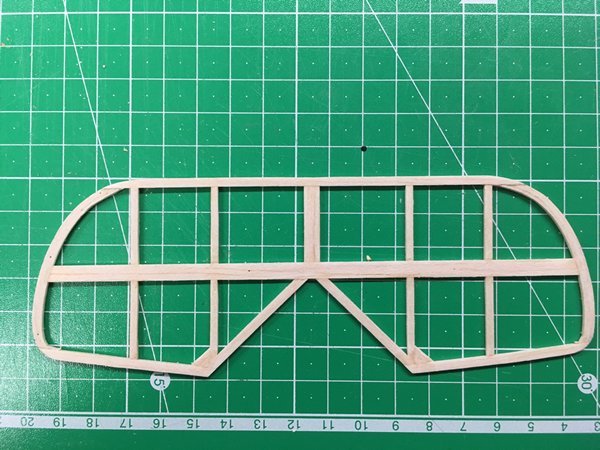

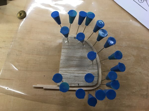

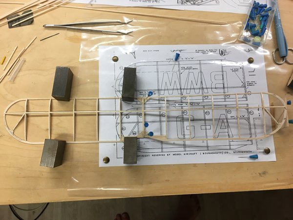

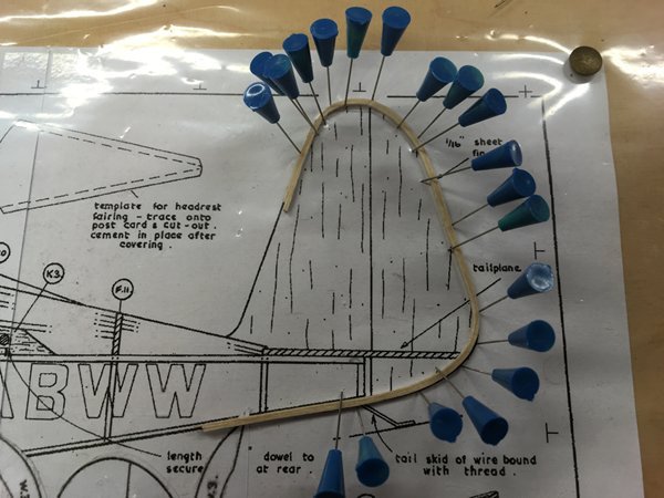

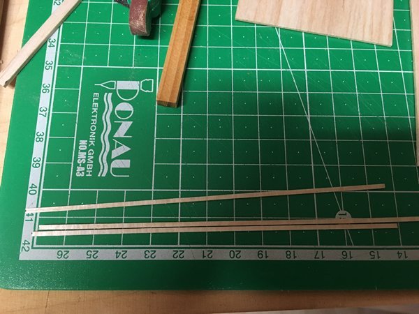

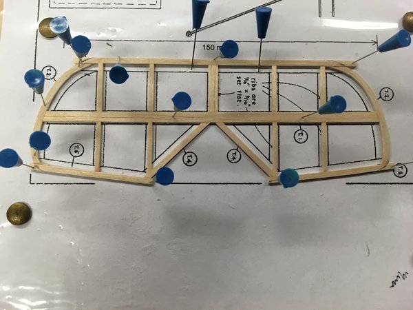

Začal jsem lepit výškovku. Oblouky ze tří vrstev 0,8 mm balsy..

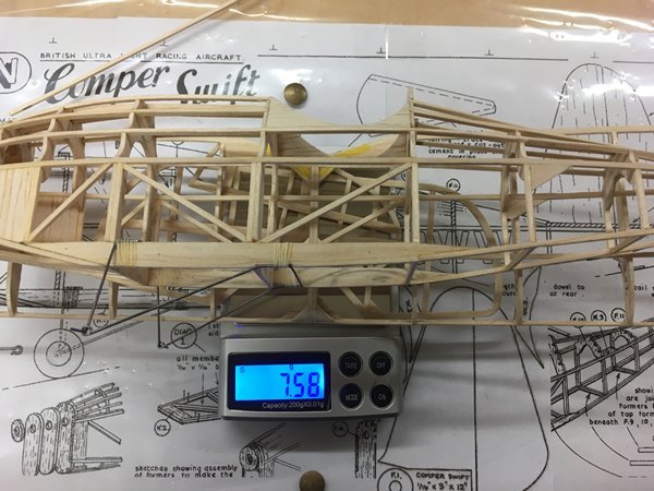

Příspěvek od Jirka Pavlíček » 05 srp 2019 17:56

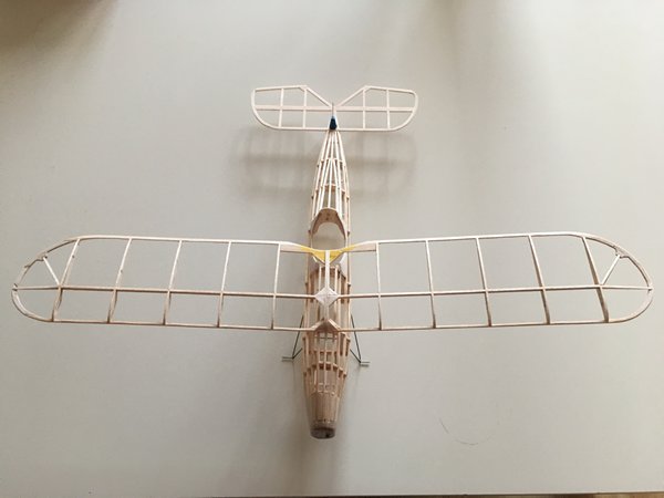

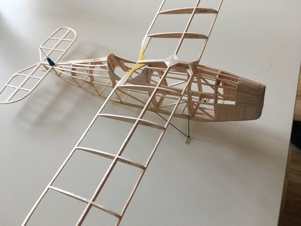

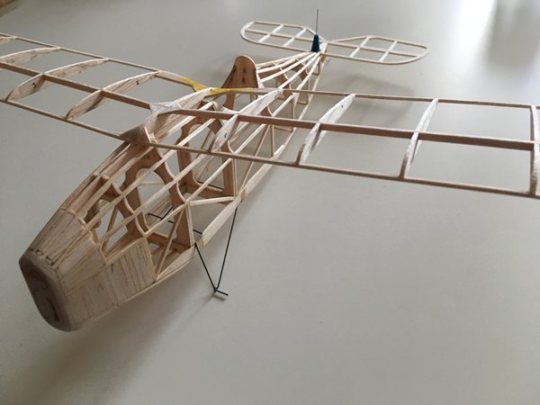

Nedalo mi to a složil jsem ho :lol:

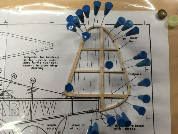

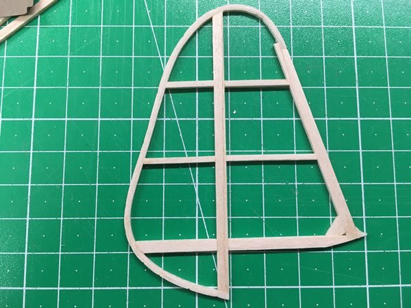

...a směrovka...
oproti plánu není plná, ale konstrukční

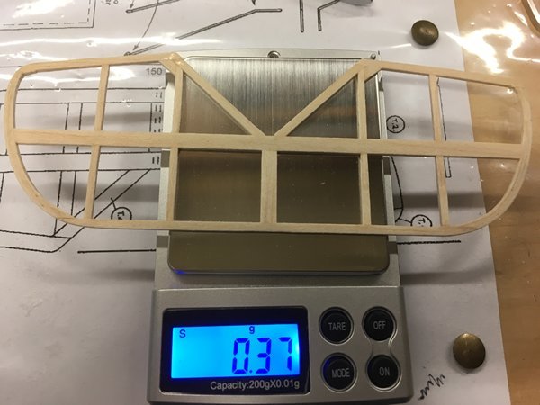

Příspěvek od Jirka Pavlíček » 05 srp 2019 18:01

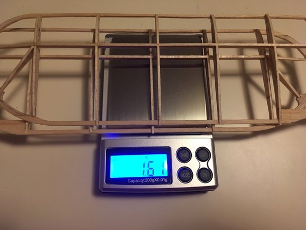

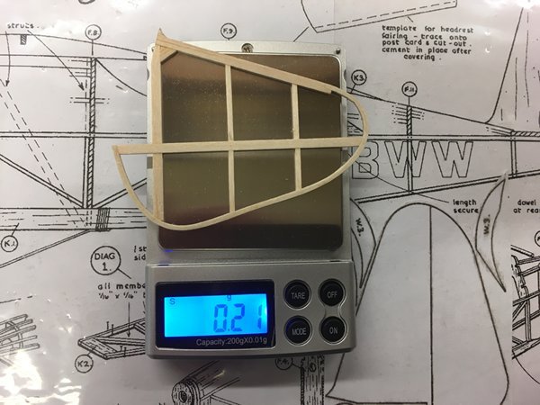

Všechno jsem dal na váhu a vyšlo toto :

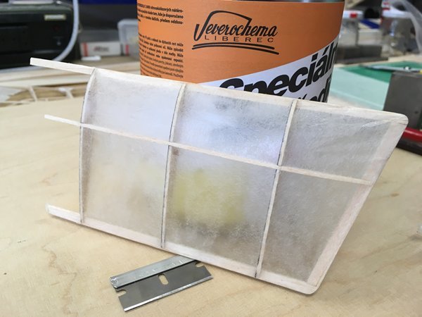

Po delší době dávám příspěvek. Začal jsem potahovat!!!
První pokusy jsem provedl na kousku křídla, který jsem na rychlo slepil abych pochopil jak se kašmír 9g chová.
po konzultaci s Martinem Hukem jsem to začal zkoušet. První výsledky teda nic moc... na pár místech se mi zbortila kostra u spojení žeber a vrásky,
které se mi nepodařili natáhnout.
