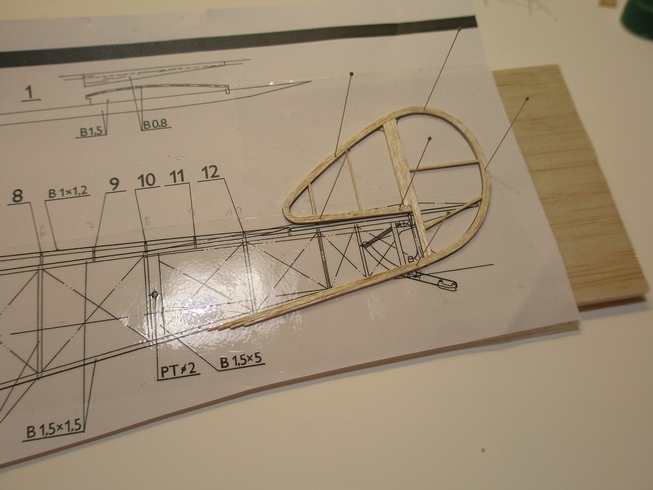

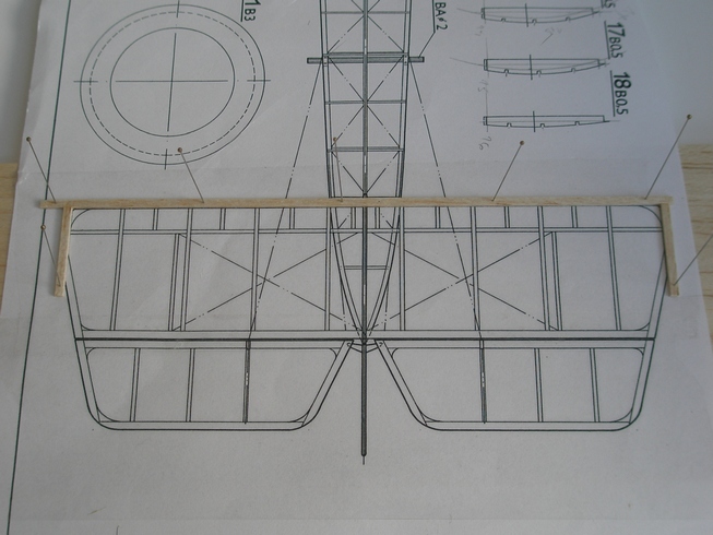

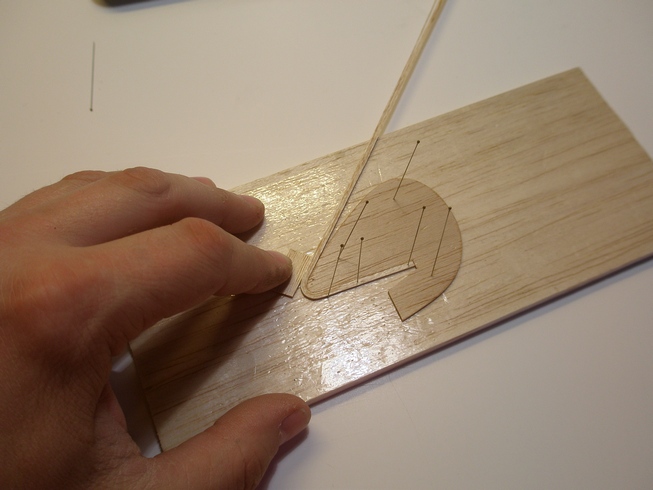

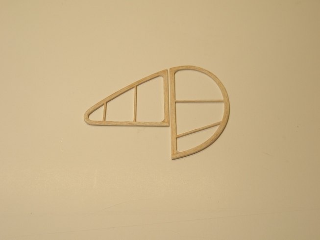

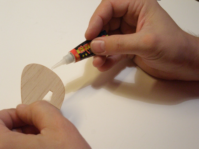

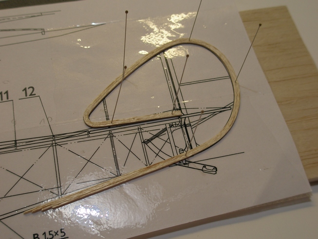

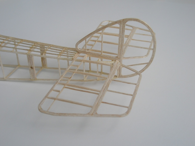

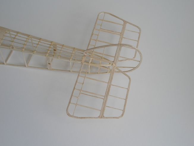

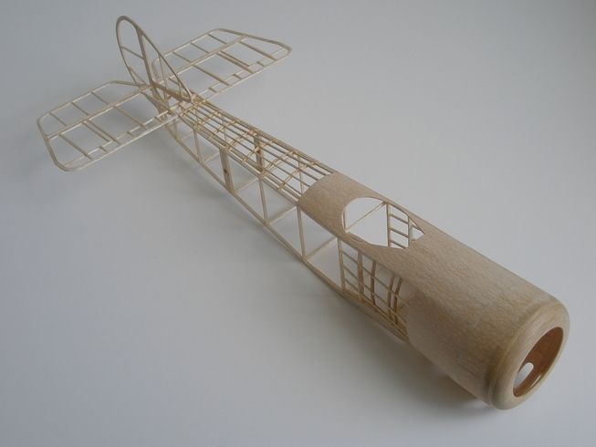

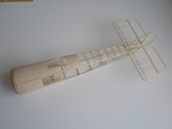

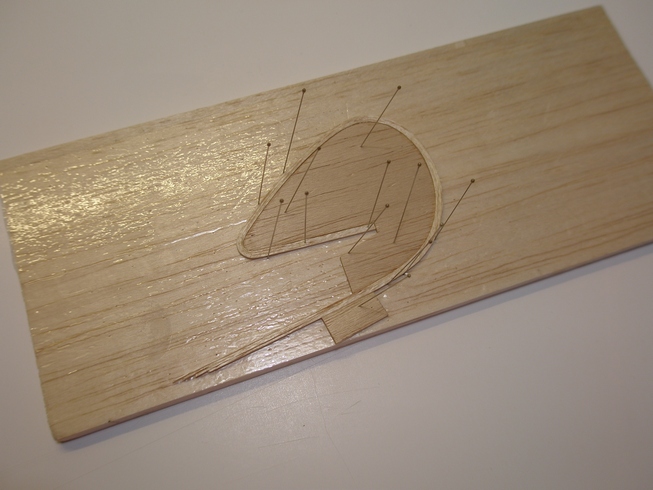

Po podezření několika modelářů, že mě štěně chcíplo, vrátil jsem se k pokračování stavby. I když mě projekt SFA-models zabere spoustu času chtěl bych model, jak jen to půjde co nejdříve dokončit. Přikládám fota ze slepení směrovky.
VOP 022.JPG (86.54 KiB) Zobrazeno 8777 x
VOP 024.JPG (118.12 KiB) Zobrazeno 8777 x
VOP 027.JPG (110.1 KiB) Zobrazeno 8777 x

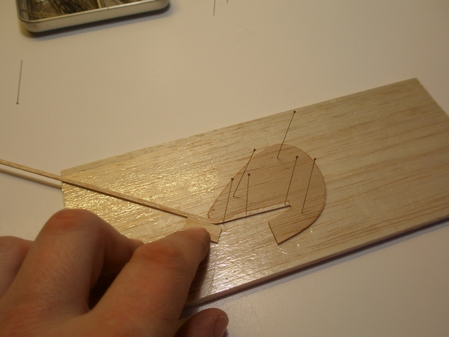

stavba
VOP 029.JPG (107.73 KiB) Zobrazeno 8708 x
VOP 032.JPG (131.39 KiB) Zobrazeno 8708 x
VOP 036.JPG (148.5 KiB) Zobrazeno 8708 x

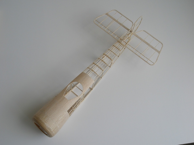

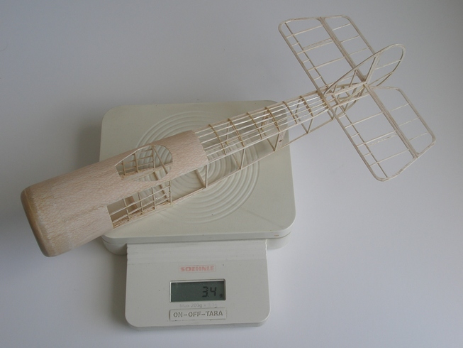

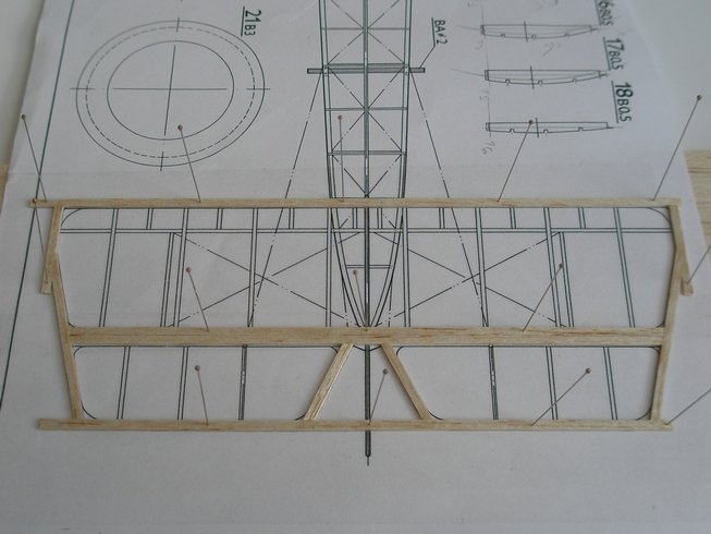

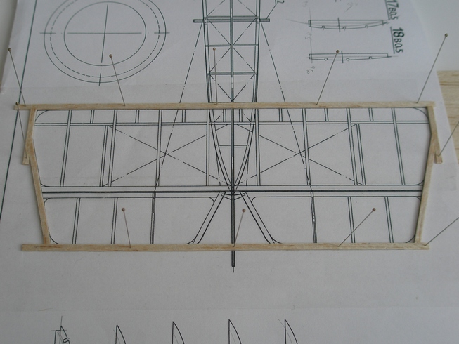

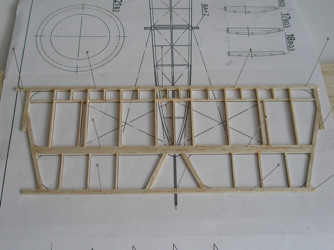

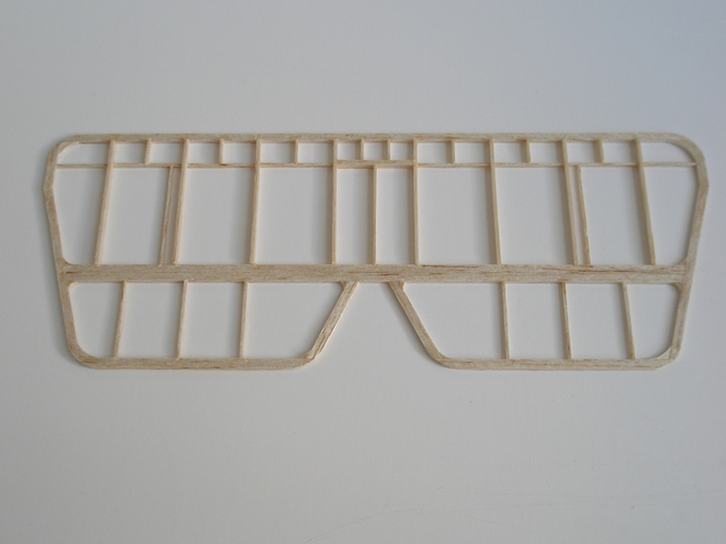

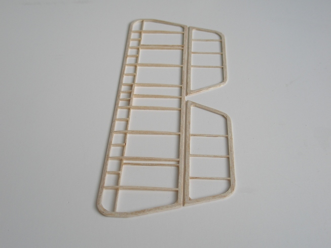

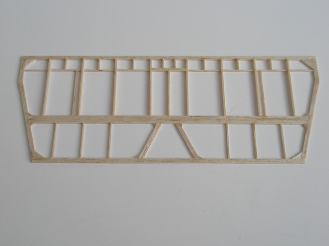

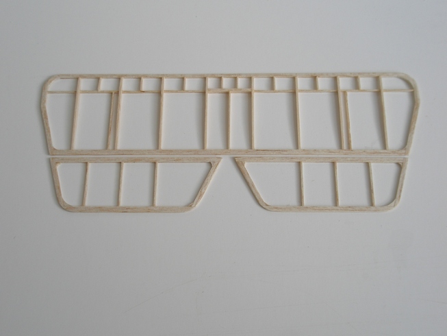

Přišel mě email,že jsem přestal psát časové udaje ,tak vše napravuji.Směrovka s lamelováním a vyřezáním šablony zabrala zhruba padesát minut.Dnes jsem dal dohromady VOP,není lamelovaná ale slepená z lišt,je zbroušená do profilu,klapky jsem nechal ploché tak jak na skutečném letadle.Stavba zabrala hodku a půl.

Stavba
Gregovský
Příspěvky: 610
Re: SOPWITH PUP 1:20
Příspěvek od Gregovský » 05 zář 2010 16:25
Stavba
Gregovský
Příspěvky: 610
Příspěvek od Gregovský » 05 zář 2010 16:26
Stavba
Gregovský
Příspěvky: 610
Příspěvek od Gregovský » 05 zář 2010 16:27
Stavba

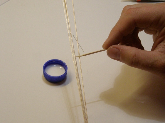

Ale mám jednu faktickou technickou poznámku - k fotce kde šablonu opatláváš vteřiňákem by se mělo připsat že je to kvůli tomu aby se k ní lamely nepřilepily, tudíž že je vteřiňák třeba nechat pořádně zaschnout. Asi je to všem jasné, ale někdo neznalý by si mohl myslet že se lamely k šabloně lepí a pak by mu to celé nedávalo sebemenší smysl. A ještě doplním že já toto řeším tím, že na obvod šablony nalepím izolepu a oříznu ji pak na tloušťku šablony - i tak lze.

Takže pro CO2 jsem si napsal 1 bod ,děkuji. To slovo opatlávám je dosti husté(snad možná i nevhodné)?No každopádně děkuji za upozornění ,jen to uvedu na správnou struno.Po obvodu nanesu vrstvu vteřinového lepidla,tím se nespojí lamelované pásky lepené herkulesem s šablonou,tento ukon trvá několik vteřin a přijde mě méně komplikovaný než nanášení lepenky po obvodu.
