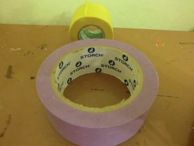

Nicméně, já jsem to, jak Martin ví, taky řešil. Zničl jsem si tak dva ořechy, Martin zavelel Tamyia, koupil jsem jí. V ten samý den jsem ale koupil ještě jednu pásku,v prodejně barvy laky v Říčanech, kterou mi zase doporučil můj brácha. Je to páska z rýžového papíru (ještě je oranžová).
Vlastnosti má pravděpodobně stejné, jak Tamyia. Opakovaně lze strhnout a opět nalepit, nepodteče,barvu jsem nestrhnul, funguje. pro jistotu jsem jednou dvakrát přetáhl přes tepláky :) nebo dlaně, abych ten lep lehce srazil... Funguje i jako přenašečka vzorů, který si např.potřebujete převzít z vytištěného vzoru na papíru, sloupnete a fouknete na model, stříkáte.
Cena je po přepočítání cca 1m/ 4.30Kč u obou( 4cm provedení ), Tamyie je jen méně, asi 18m, tedy i levnější.
Nakonec to dopadlo tak, že jsem na celé maskování Swordfishe použil díky dobrým vlastnostem tu rýžovou a na Tamyii nedošlo, nebyla potřeba,nikde se mi nic nezprasilo.
Jako většinou, možností je tedy asi více, ale jak vždy říká Martin, je potřeba vyzkoušet a mít štěstí na ten správný výběr.
H.
rýžová páska Storch

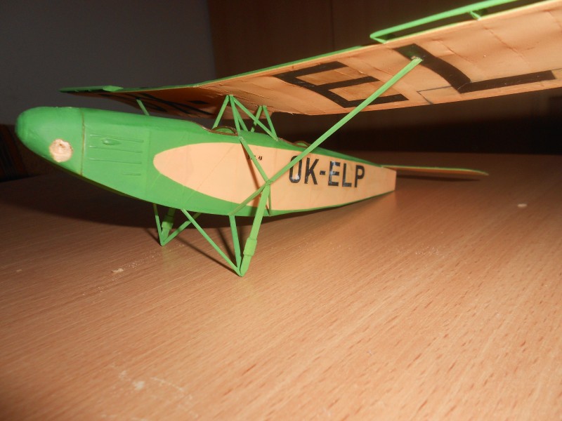

Stamp
Příspěvky: 59
Re: Šmolík Š.39, Š.139, Š.239 - hurá akce oříšků
Příspěvek od Stamp » 02 bře 2012 16:20
Tak zase kousek dál.
Stamp
Příspěvky: 59
Příspěvek od Stamp » 02 bře 2012 16:29
Další
