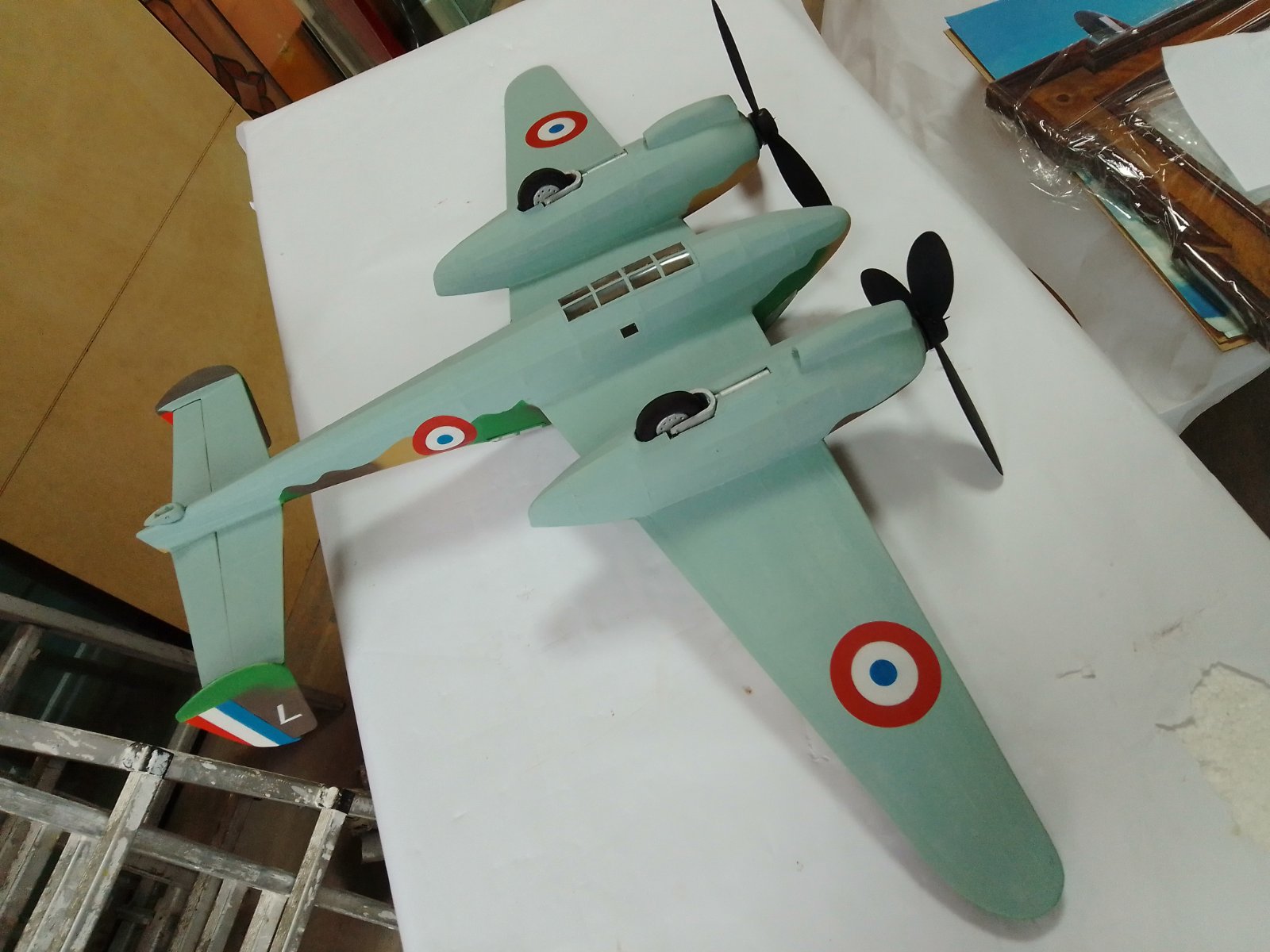

Příspěvek od FF Radek » 11 lis 2021 12:04

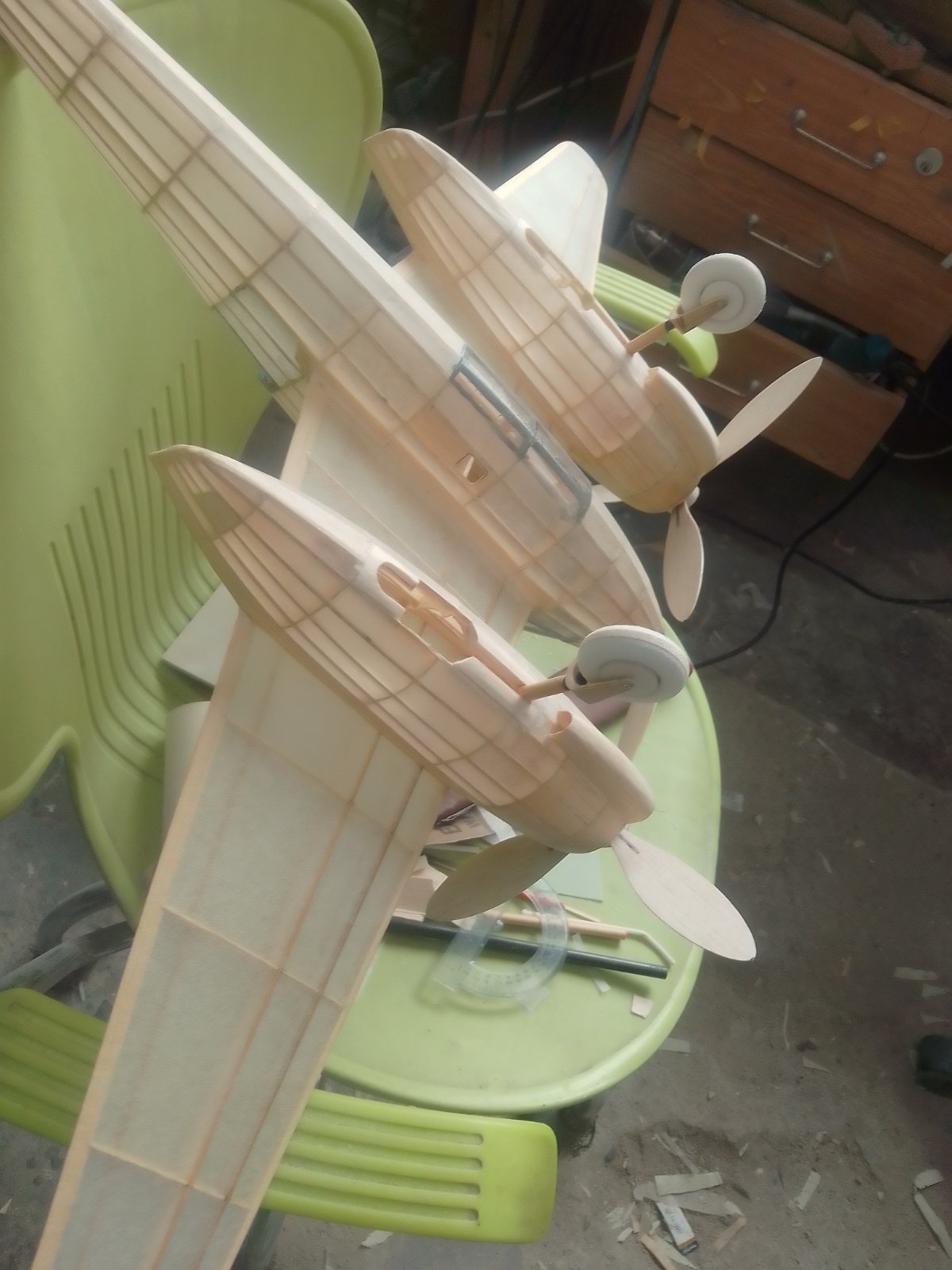

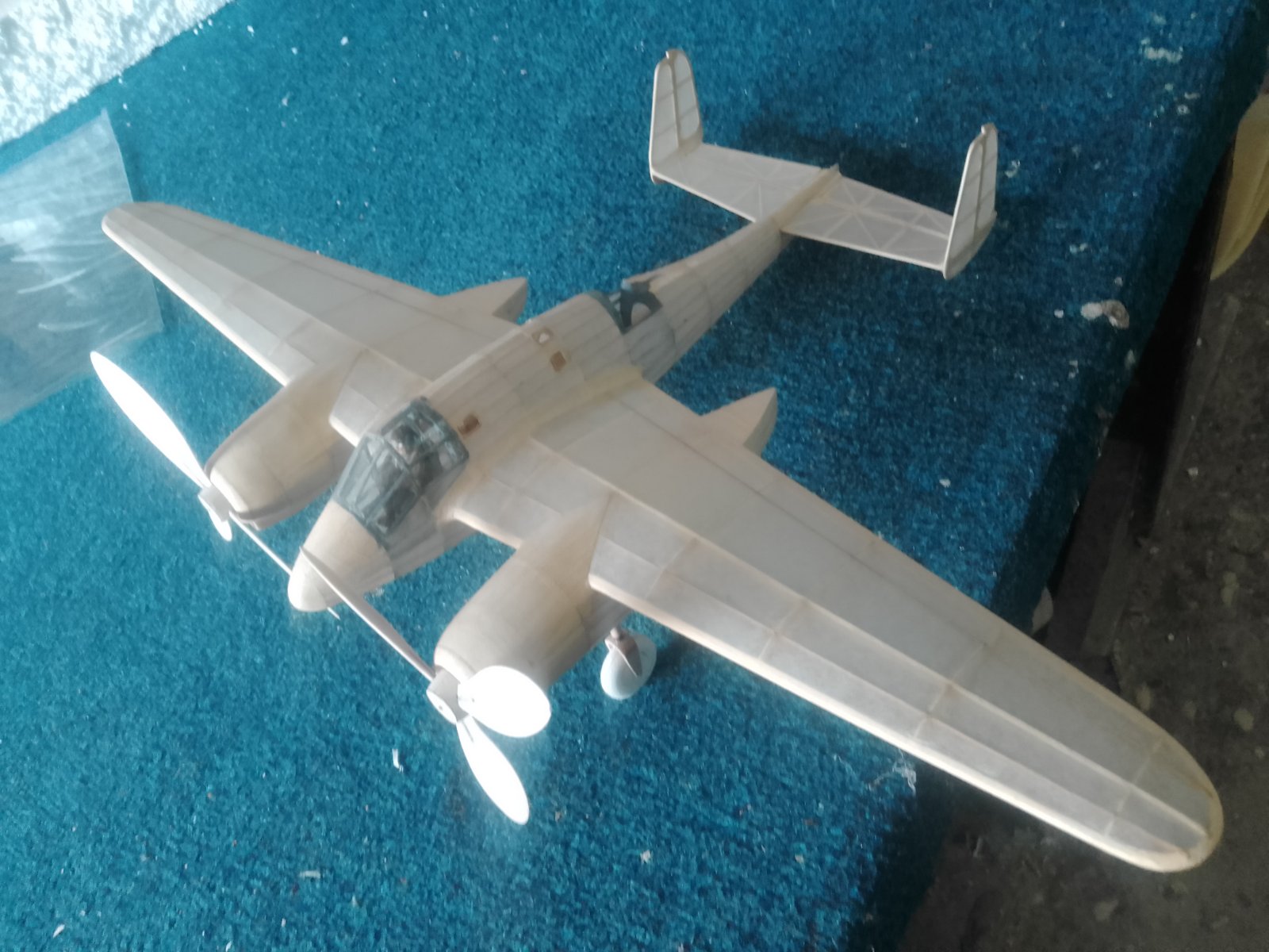

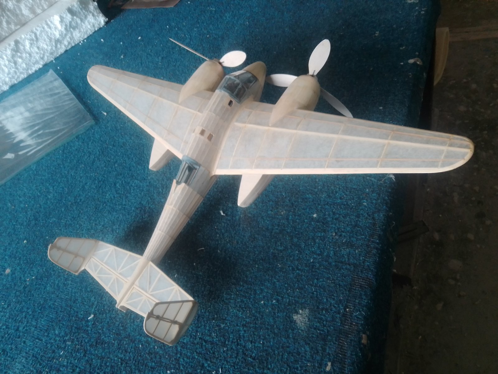

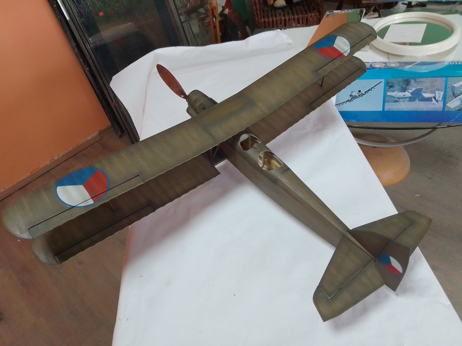

Bréguet dostal na zemi zavírací kolečka... ještě trochu zasklívání, broušení a může dostat kabátek... použiju Humbrolky.

Radku, já žasnu nad tvoji emergií se kterou tvoříš nádherné dvoumotoráky. Bohužel takovou odvahu máš v poslední době jen Ty, ale možná časem to bude inspirace pro další hochy.

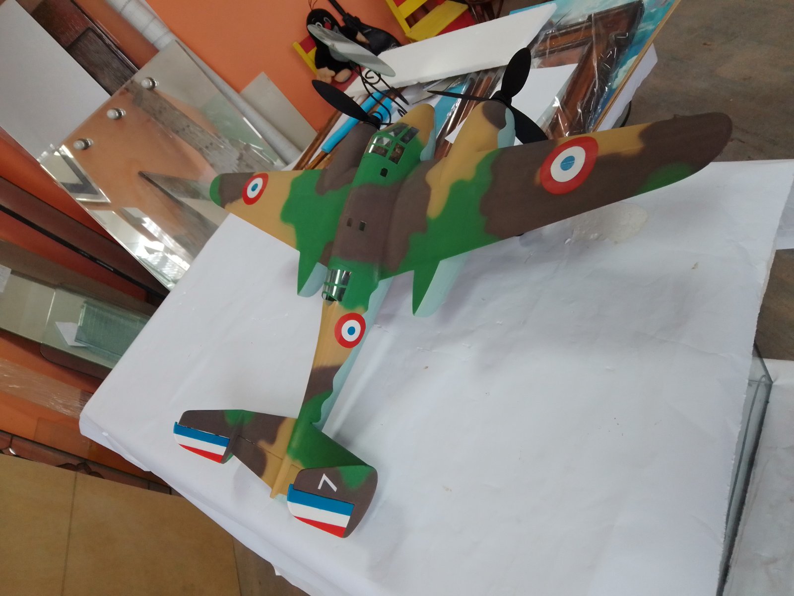

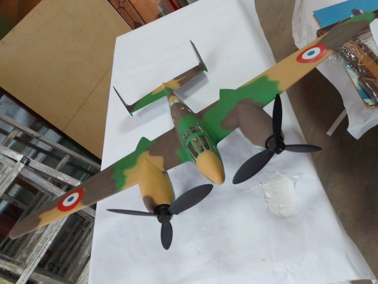

Příspěvek od FF Radek » 09 pro 2021 06:15

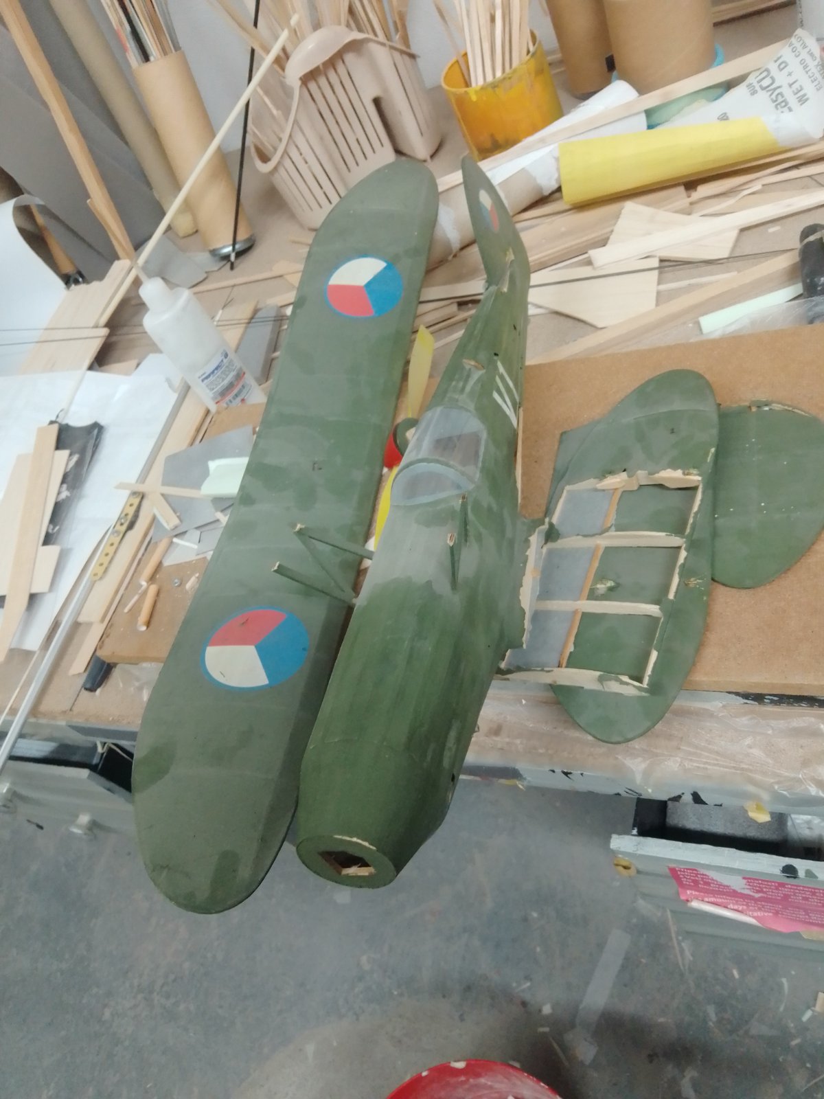

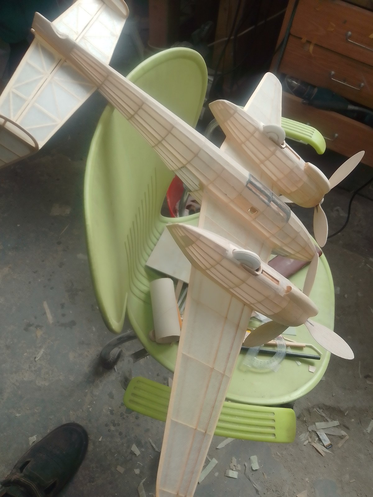

Zdravím kolegové, tohle je další " kostlivec ze skříně" repas stařičkého modelu. Jde o práci na zakázku, takže v u mě nezůstane, nicméně, myslím že to IPRO nebude, že jde o starý výkres Avie 534.....

Re: Moje squadrona
Příspěvek od Steve » 09 pro 2021 11:57
Hezká Disneyovka :-)
Tu Avii to opravdu připomíná :-)

Jejda starý výkres Avie 534 ? Já myslel, že je to Šlechtova Praga E-45 s britským motorem Kestler

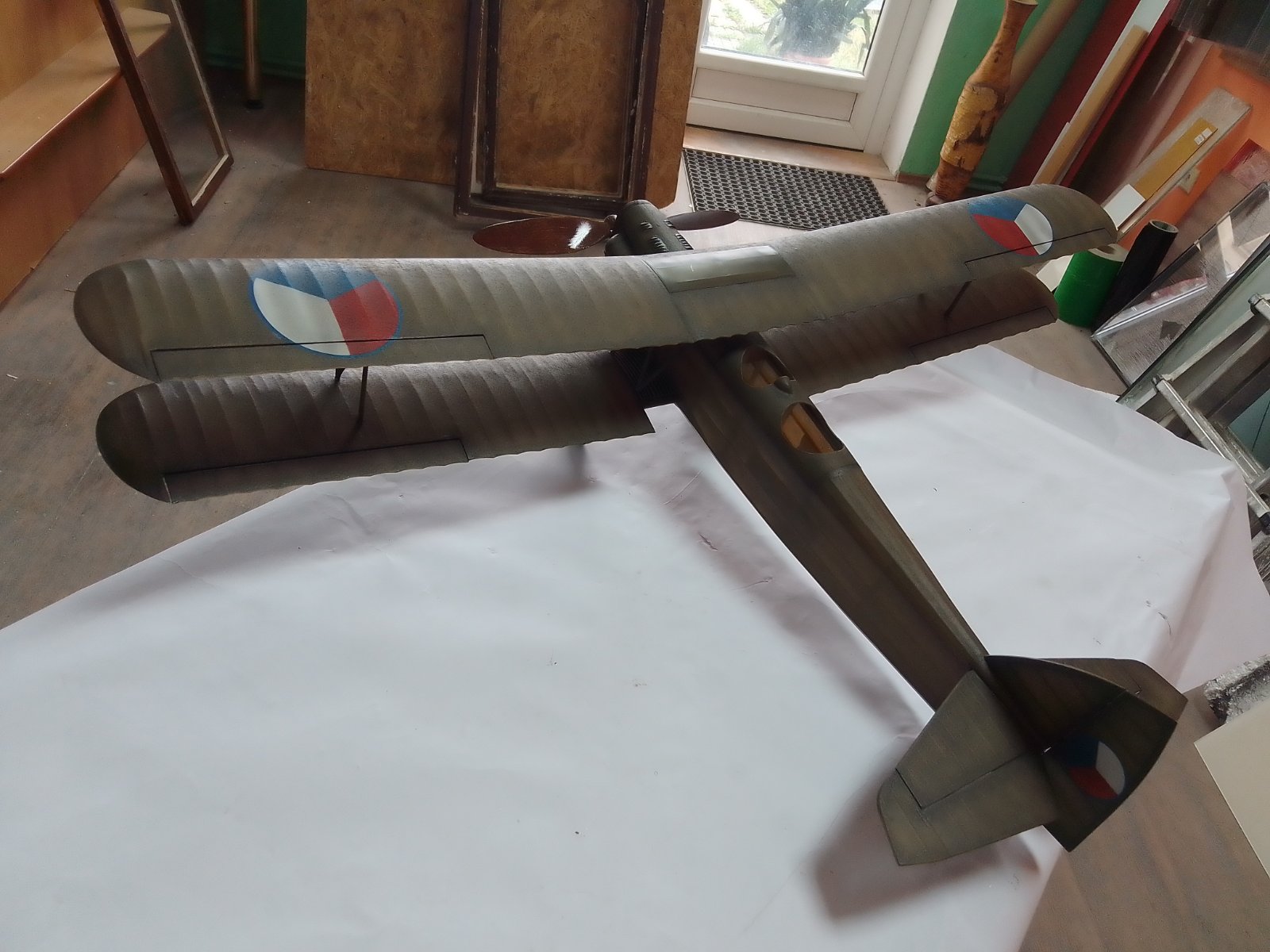

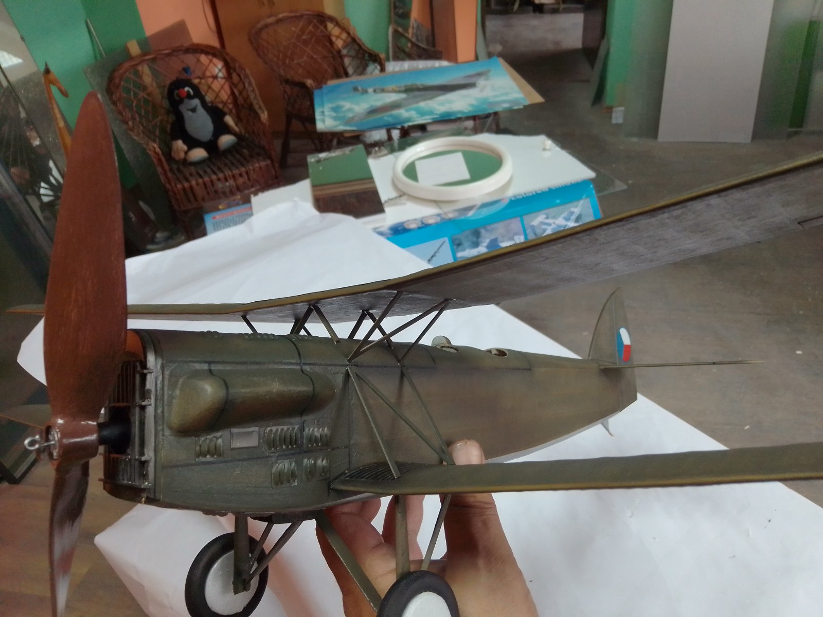

Příspěvek od FF Radek » 10 led 2022 14:21

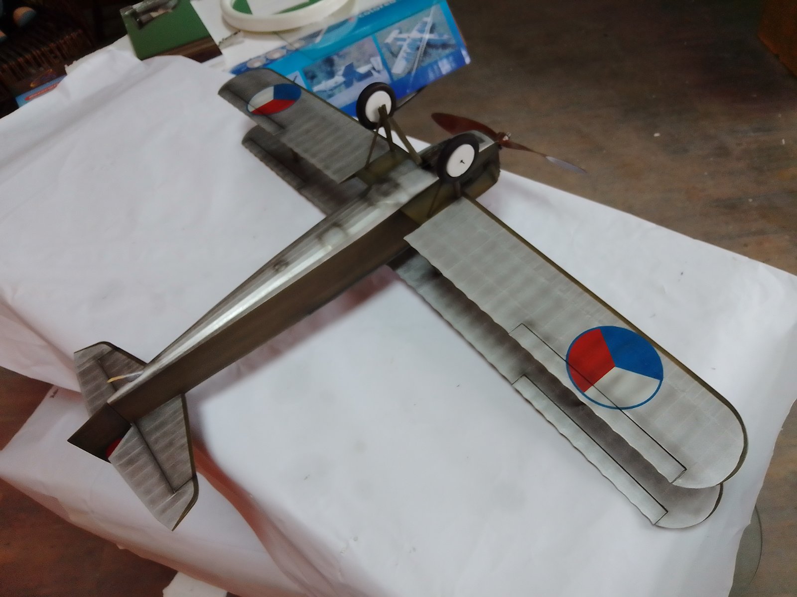

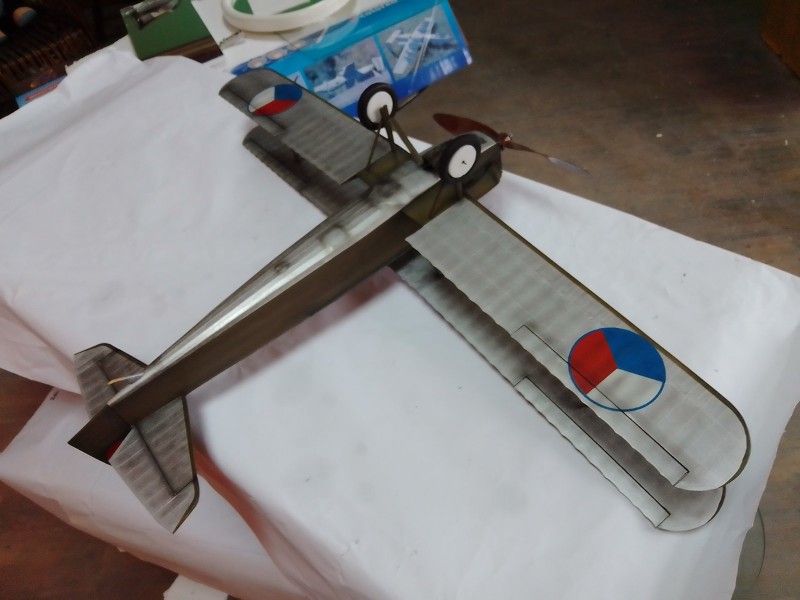

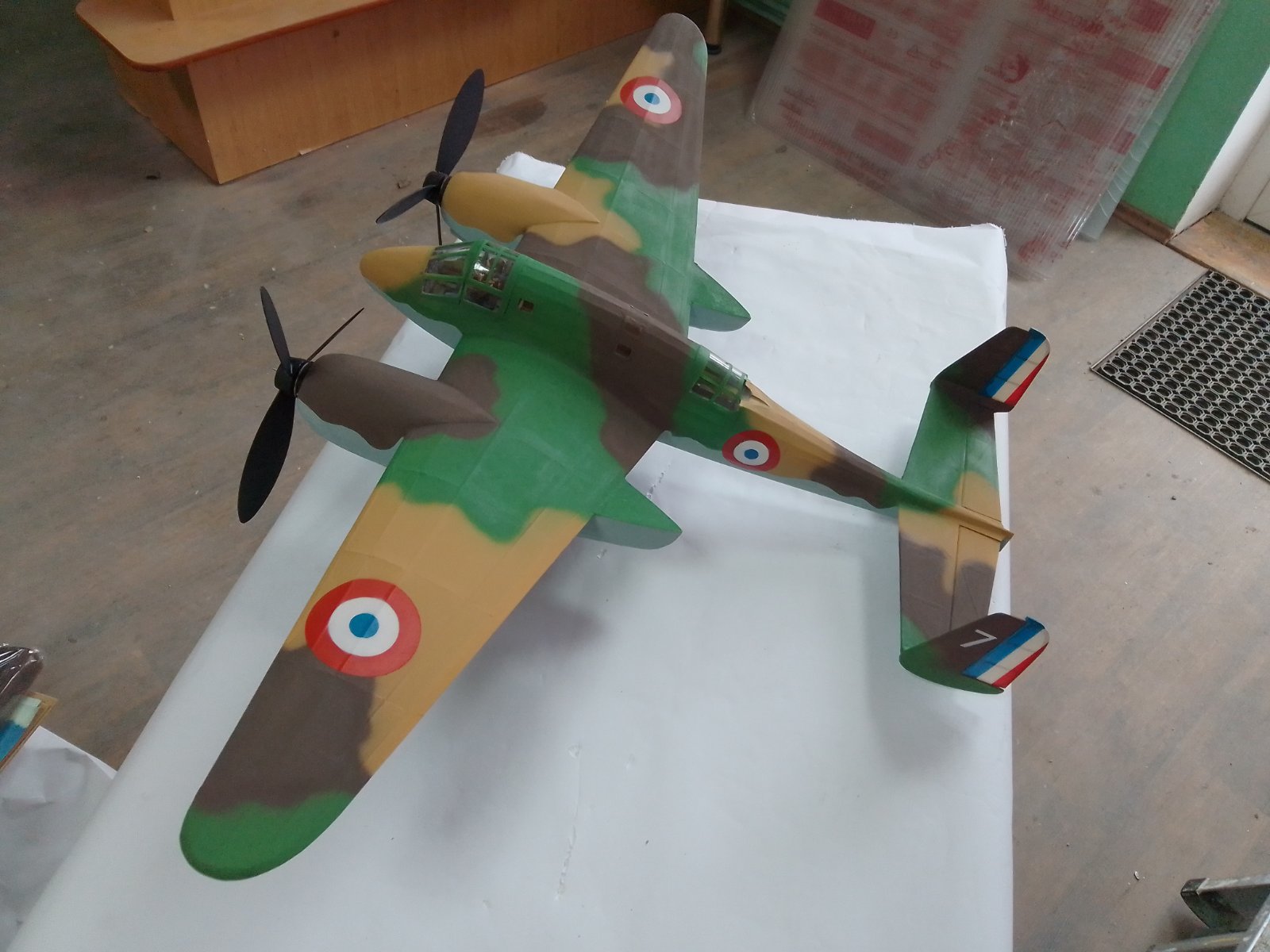

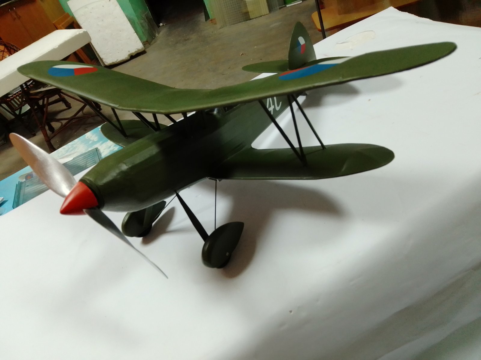

Zdravím přátelé! Bréguet je po laku, ještě nějaký očouzení a linky a bude hotovo...

Re: Moje squadrona
Příspěvek od Steve » 11 led 2022 08:26
Ten se žlutočervenými proužky (co jsem posílal) se ti nelíbil?
Chápu, že byl složitější.
Ale máš to krásné! ;-)
Budu na to muset někdy hodit svoje otisky prstů ;-)
Reakce: 42
Příspěvky: 1259
Re: Moje squadrona
Příspěvek od Pavel Stráník » 11 led 2022 10:51
Tý jo Radku, super, krása. Můj srdcový typ, chtěl jsem ho stavět jako RC minimaketu.
Reakce: 38
Příspěvky: 2935
Re: Moje squadrona
Příspěvek od Lubomir Koutny » 11 led 2022 19:35
Radku je to nádherné, gratuluji. Ale pokud chceš, aby to také hezky létalo, pak musíš opravit ty vrtule, listy jsou téměř rovné jako špachtle nebo prkénko ve flašce s rychlokvašáky. Prosím Tě nakresli si trojúhelník - základna = poloměr vrtule, kolmo na to redukované stoupání h= H/6,28 a udělej si tam 3 přímky po 30,60 a 90% délky listu. Tak dostaveš rychostní trojúhelníky, ty nalep na prkénko v příslušných vzdálenostech od otvoru pro osu vrtule. Na horké žehličce nakruť listy tak, aby to sedělo na ty trojúhelníky. Doporučuji stoupání H=1,5 D Pokud máš moji kniku Modely letadel s gumovým pohonem, tak tam máš vše detailně rozkreslené.

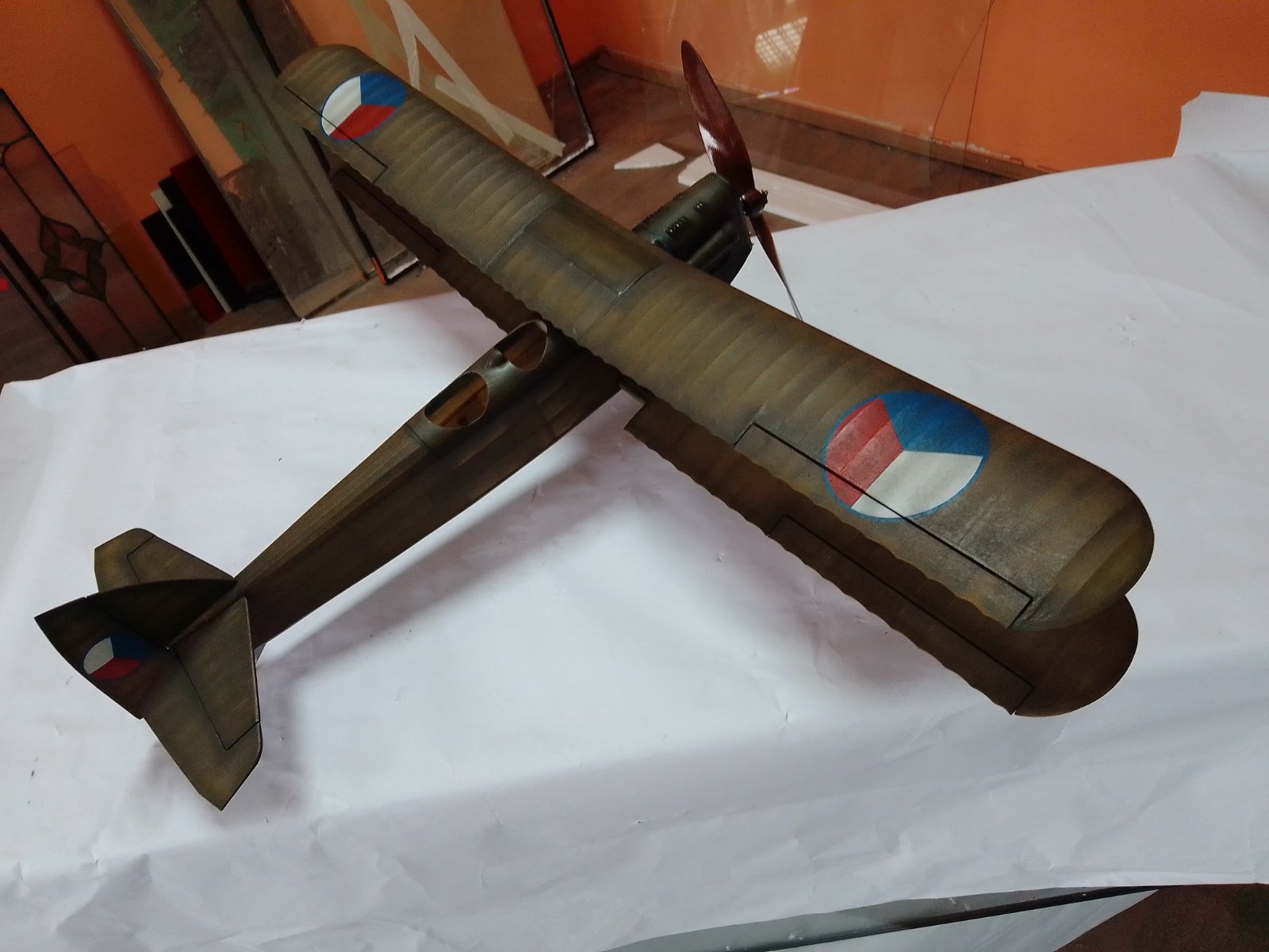

Příspěvek od FF Radek » 07 črc 2022 17:26

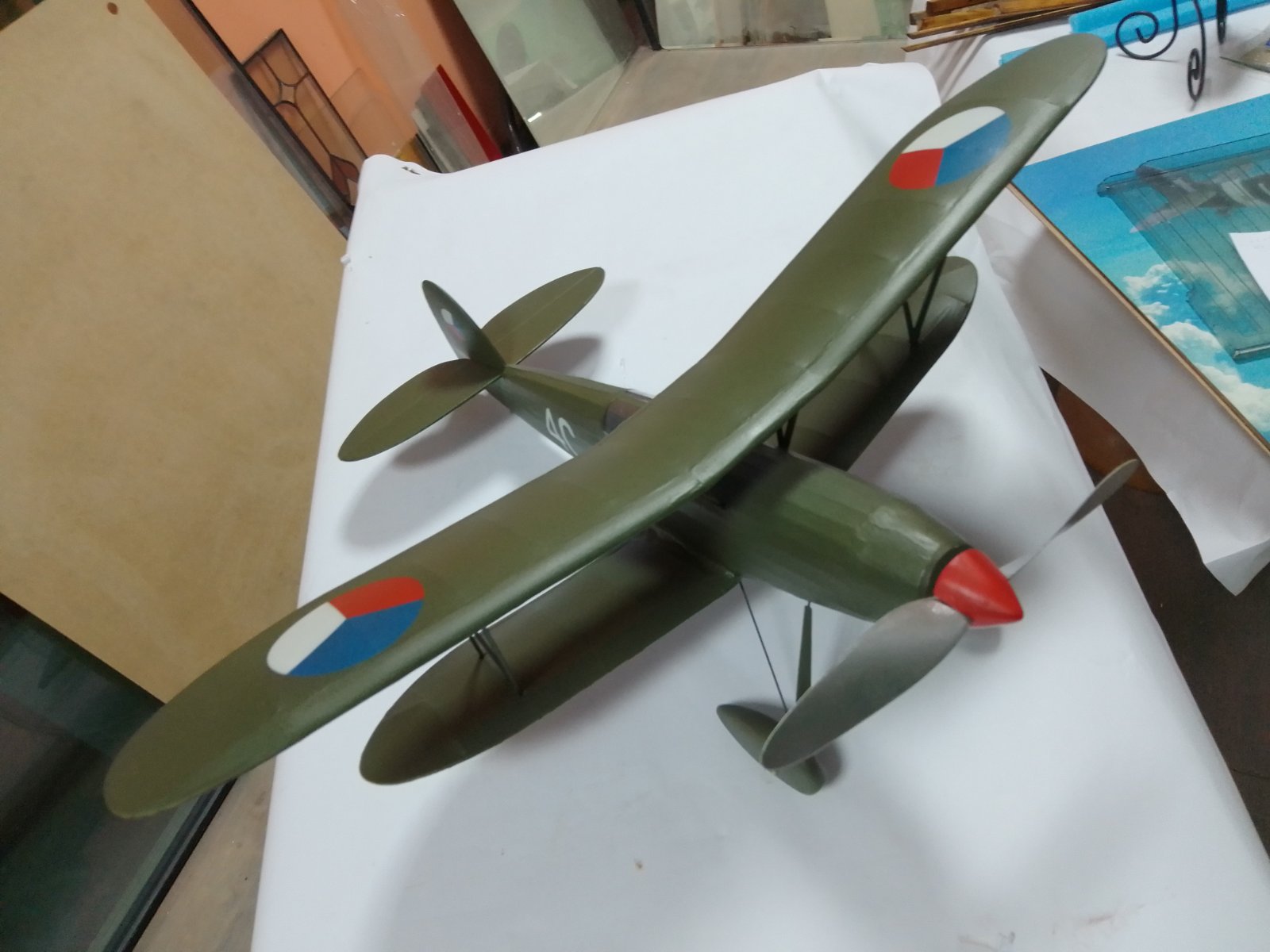

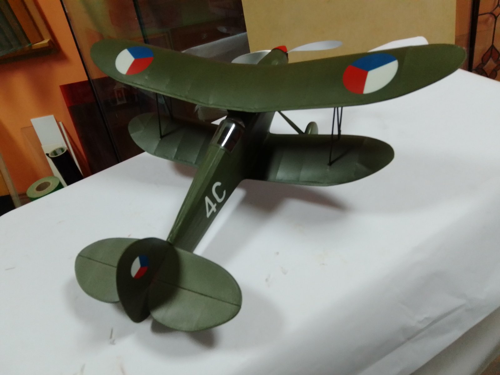

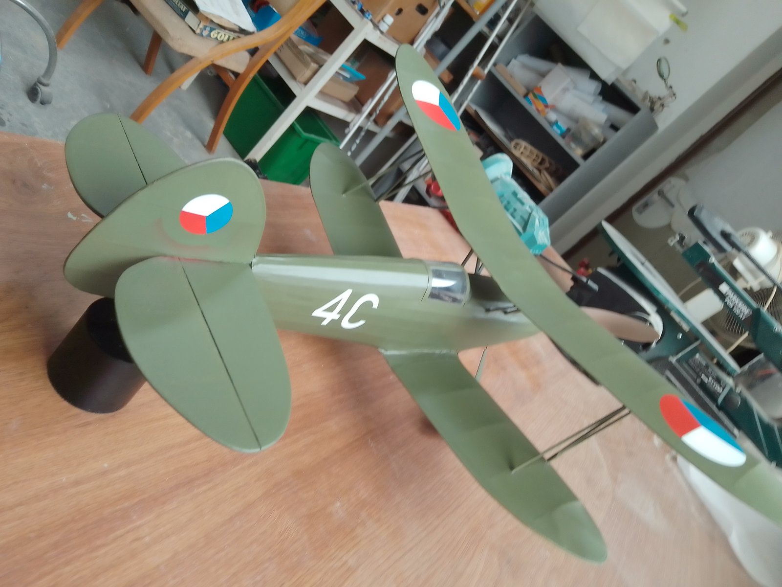

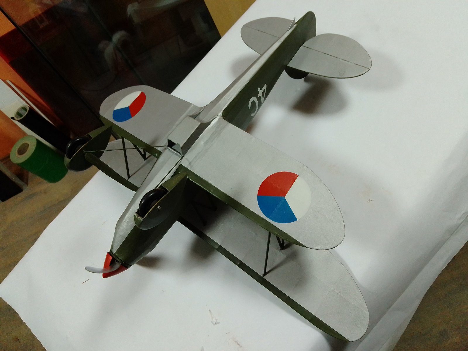

Zdravím přátelé! Tohle by měl být Š-16 1/20 na gumu. Výkres jsem použil z knihy Václava Němečka Československá letadla.... rozpětí 763mm zatím hmotnost 100g....snad se jej podaří dodělat a rozlétat do memoriálu...teda pokud Jirkovi zdraví dovolí... zatím nevím jaký trupový označení.....ale to se doladí
