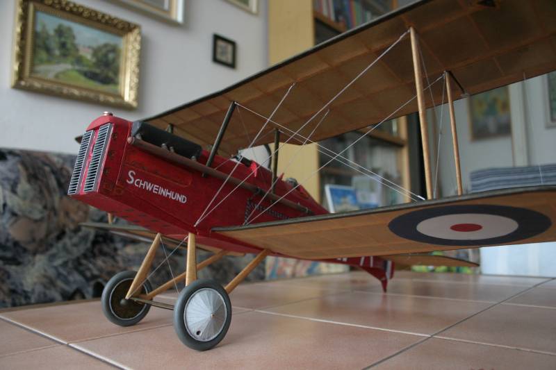

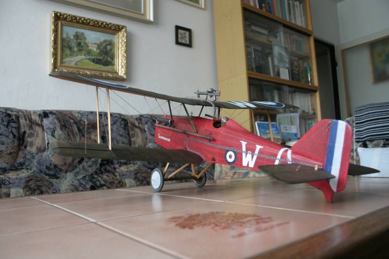

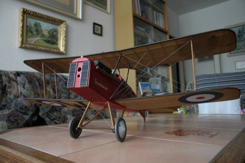

Tak jsem natahal tak nějak přibližně výztužná lanka,ještě by to chtělo naznačit kování na vzpěrách.Asi to už nechám být,uvidím. :)
Výplet zepředu.
2913 výplety1.jpg (45.38 KiB) Zobrazeno 8805 x
Výplety podhled.
2925 výplety2.jpg (44.67 KiB) Zobrazeno 8805 x
Výplety zezadu.
2915 výplety3.jpg (47.21 KiB) Zobrazeno 8805 x

Máš můj obdiv, vážně pěkně postavené!

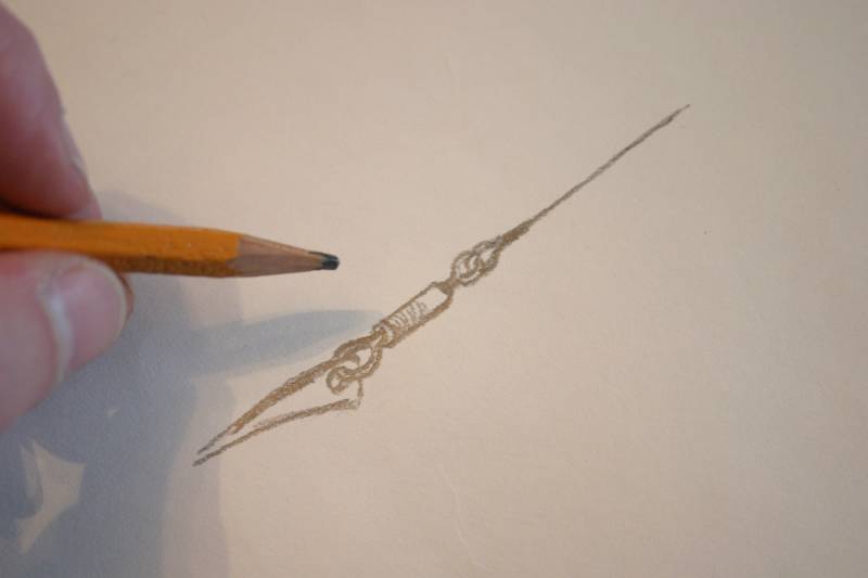

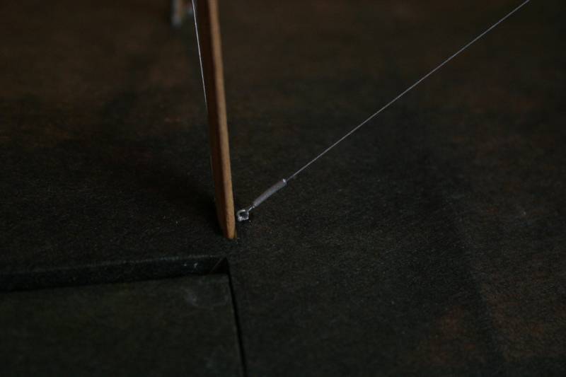

Já si to moc zjednodušil.Mělo by to vypadat nějak takhle. :)
zjednodušený.
2944 6.jpg (20.41 KiB) Zobrazeno 9602 x
Kování,napínák,zapletené oko.
2968 7.jpg (14.55 KiB) Zobrazeno 9602 x
