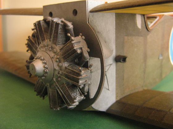

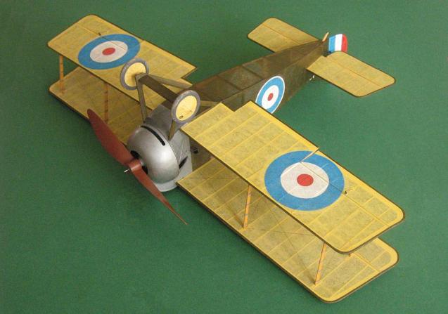

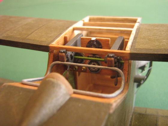

Detaily před zakrytováním - poslední možnost něco vidět.
- Kopie - IMG_6873.JPG (36.97 KiB) Zobrazeno 6959 x
- Kopie - IMG_6864.JPG (32.58 KiB) Zobrazeno 6959 x

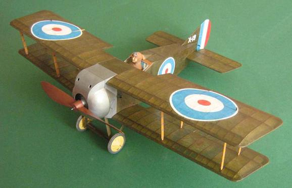

Tak nějak sestavené a sdrátované. Ještě pár detailů...
- Kopie - IMG_6884.JPG (27.8 KiB) Zobrazeno 6529 x

Paráda! Netušil jsem, že to bude takováhle krásná příšerka
. M.
Re: Armstrong Whitworth Armadillo 1/20
Díky pánové!. Je to tak, přesně někde na hranici krásy a ošklivosti.

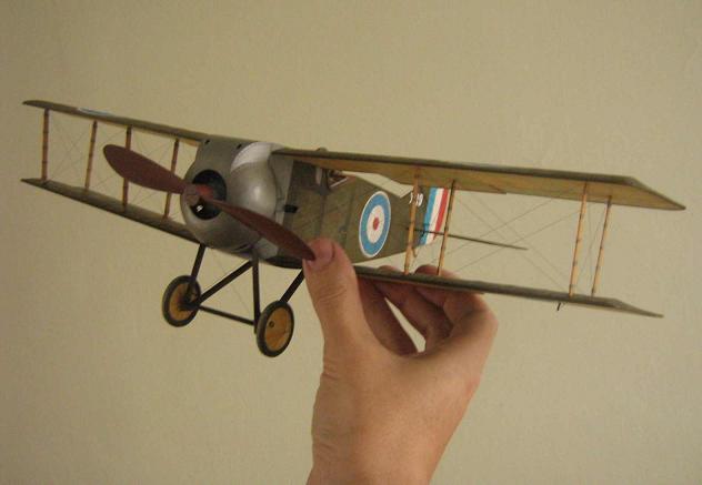

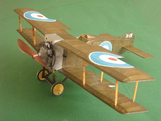

Projekt Armadillo je v podstatě u konce. Než naroste tráva, času dost doladit detaily ( osa vrtule, zátěž do náboje, volnoběh). A jak to dopadlo?
rozpětí křídla: 423 mm
hmotnost v kostře: 24 g
prázdná hmotnost: 32,5 g
předpokládané dovážení: 2-3 g
předpokládaná letová hmotnost: 40-42 g
Ano vím, je to takový odstrašující případ, jak to váhově končit nemá. Chtěl jsem o 10-12 g míň, no už se stalo.
Poučení pro příště:
1. Zbytečně předimenzovaná konstrukce křídel
2. Lehčí trup (hlavně vzadu)
3. Lehčí potah
4. Míň maketařit
5. Vhodnější předloha? Ne, s tou jsem spokojený.
Poučení pro příště:
3. Lehčí potah
4. Míň maketařit
- Kopie - IMG_6889.JPG (26.17 KiB) Zobrazeno 6845 x
- Kopie - IMG_6894.JPG (36.47 KiB) Zobrazeno 6845 x
- Kopie - IMG_6895.JPG (22.73 KiB) Zobrazeno 6845 x

Máš to fakt pěkný, čistá prácička. Je to takový letadlový buldoček
. Úplně ho vidím ve vzduchu.
Ohledně dovážení - ty 2 gramy vynásob tak 5x, možná víckrát... Nevím, kde je u Tvého modelu těžiště teď, ale vycházím z předpokladu, že by to poměrově mohlo vycházet podobně jako u mého DR1, i když Fokker má delší trup od těžiště dozadu. DR1 bez hlavice vážil 14,5g a hlavice s vrtulí vážila 12,5g. Gumu jsem měl 4 prameny 2,4x1,1mm, na délku svazku bych se musel podívat. M.
