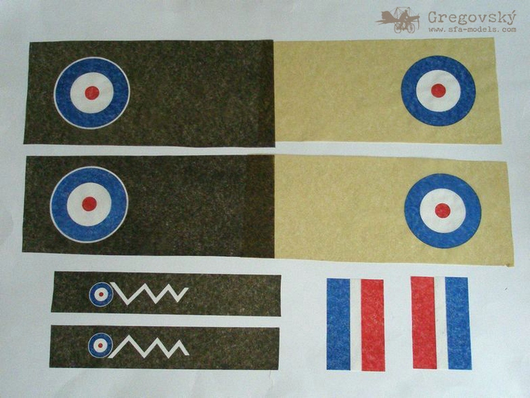

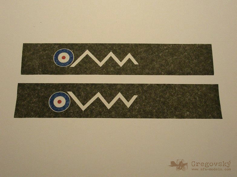

Stavba DH6 1:20

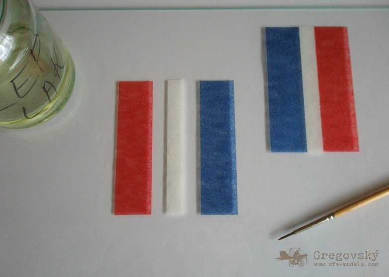

Dokončil jsem sestavení potahu z obarvených papírů. Ted mě čeká podbarvení kostry barvama Vallejo.

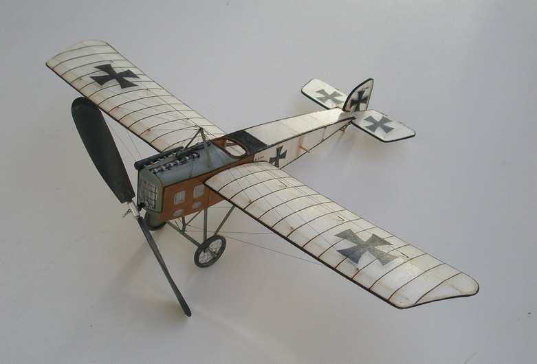

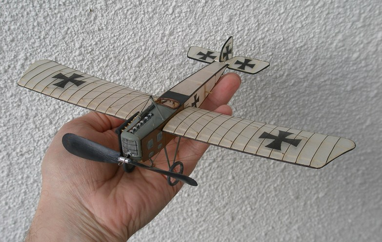

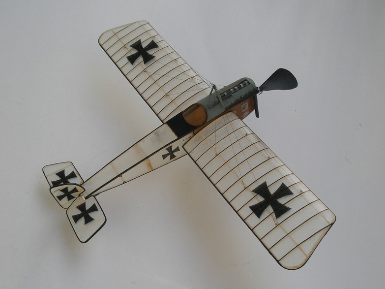

Pistácio Pfalz E.V , autor M.Huk
I když nejsem autor tohoto Pistácia Pfalz E.V, jsem jeho hrdým vlastníkem. Je to čtyři roky co mě ho autor a kamarád Martin Huk daroval jako vánoční překvapení. Překvapen jsem opravdu byl, protože model ještě neměl odslouženo a už se stal členem mého " Cirkusu "
autor M. Huk
autor M.Huk
autor M.Huk

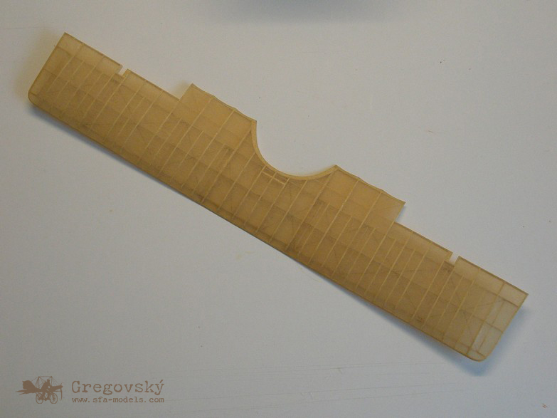

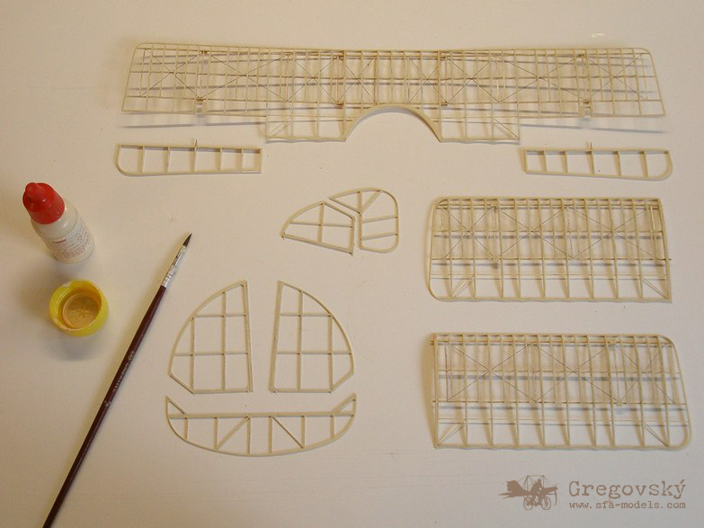

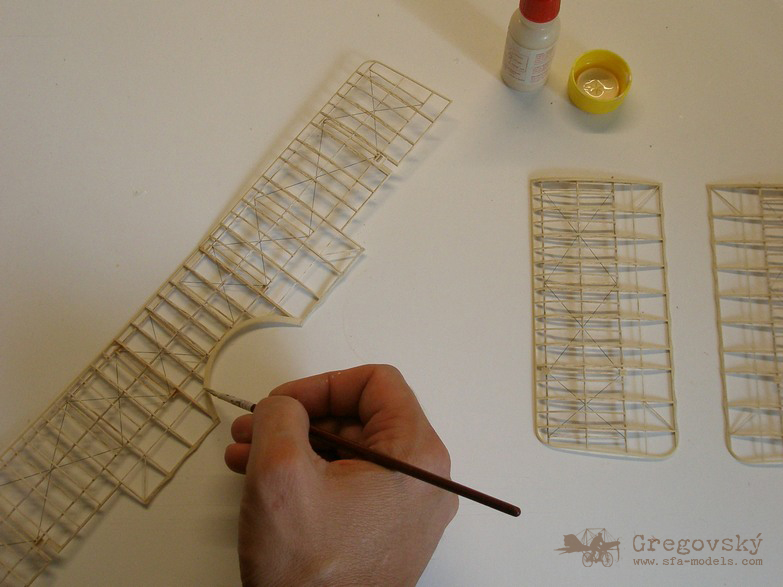

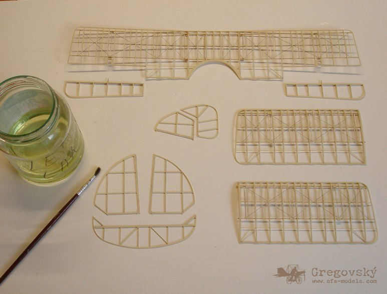

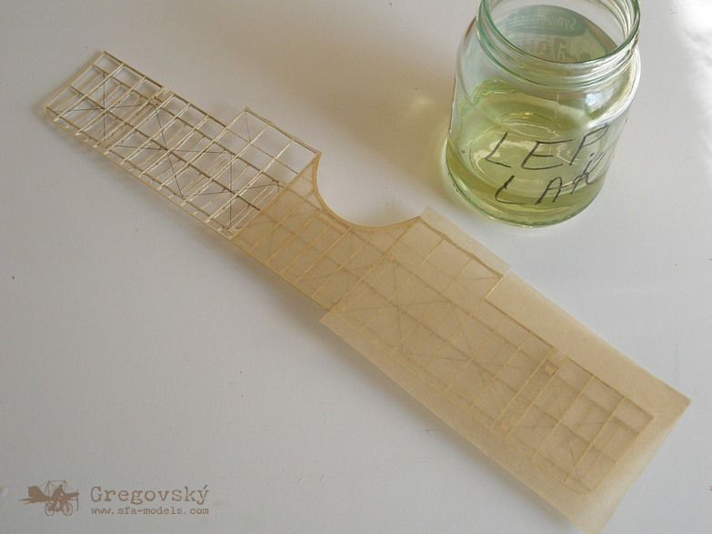

Stavba Albatros D.II Oeffag

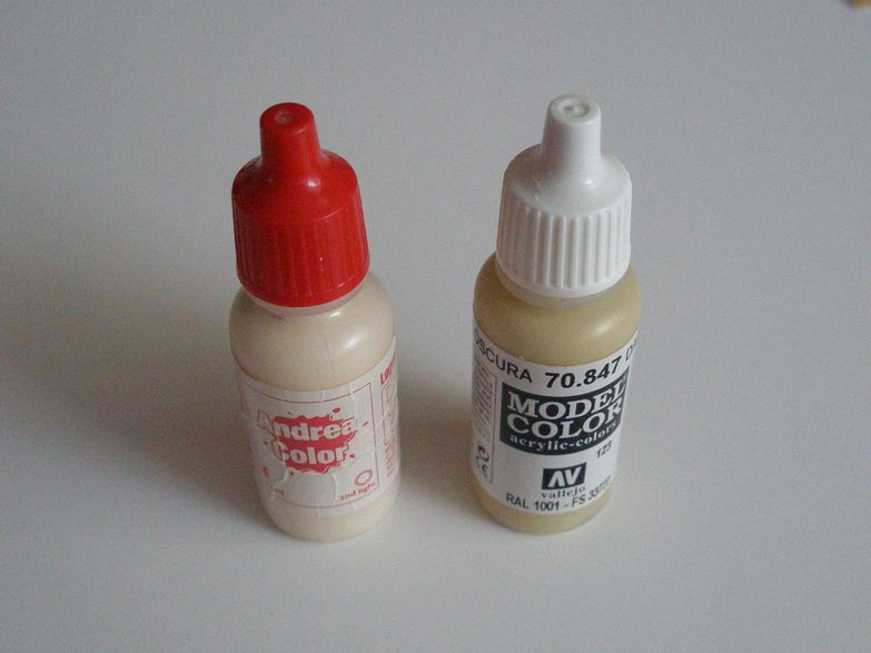

Přátelé, je na čase se pustit do dostavby Albatrose D.II Oeffag. Před potahováním je důležité kostru barevně sjednotit. Používám vodou ředitelnou barvu na nanášení štětcem Vallejo-Model color. V toto případě jsem ale neměl vhodný odstín od Valleja tak jsem použil pletový odstín od Andrea Color což jsou uplně stejné barvy i jejich složení. Na kostru nenanášíme velkou vrstvu barvy, snažíme se ji jen jemně přetřít, za malého přírustku hmotnosti budete překvapeni jak se kostra zpevní. Dále je potřeba po nabarvení kostry nanést lepicí lak, zejména zespoda na klenutí profilu aby se při potahování papír lépe chytil a při vypínání se neuvolnil.
Barva Vallejo a Andrea
Barva je ředěná vodou
Nanášíme jen jemnou vrstvu
Gregovský
Příspěvky: 610
Příspěvek od Gregovský » 09 srp 2014 20:17

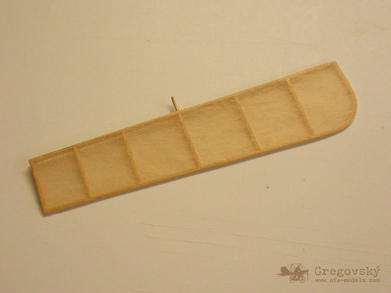

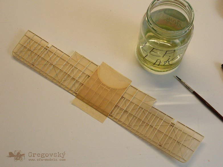

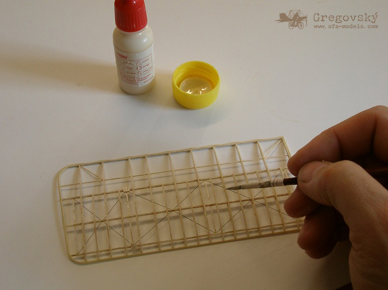

Natřená kostra akrylovou barvou Andrea případně Vallejo

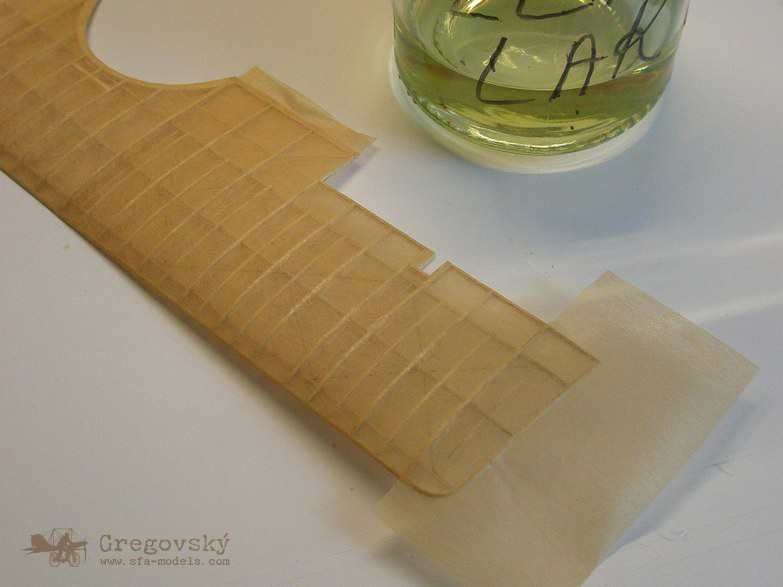

Nanesení lepícího laku

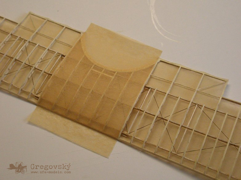

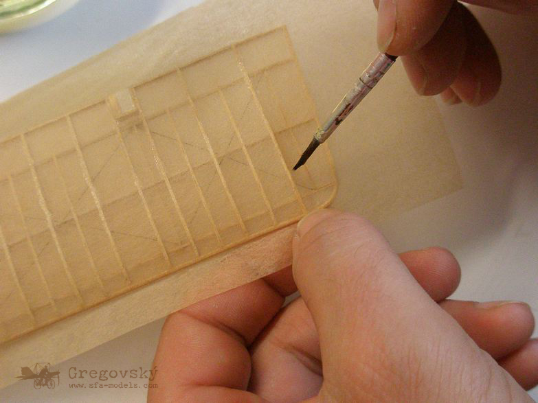

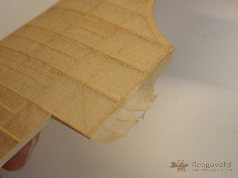

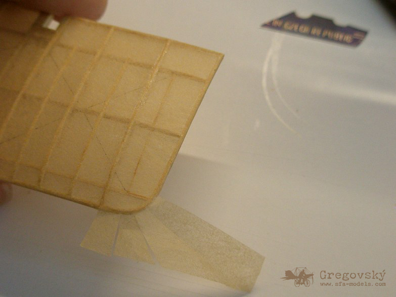

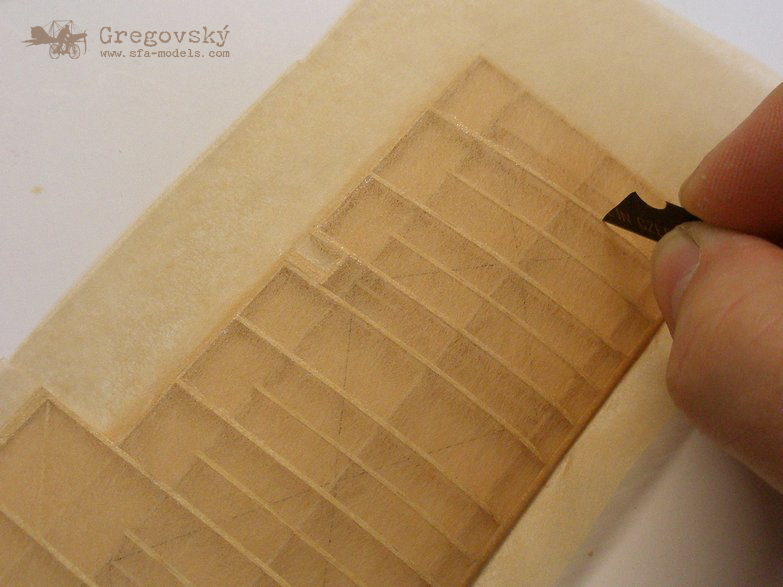

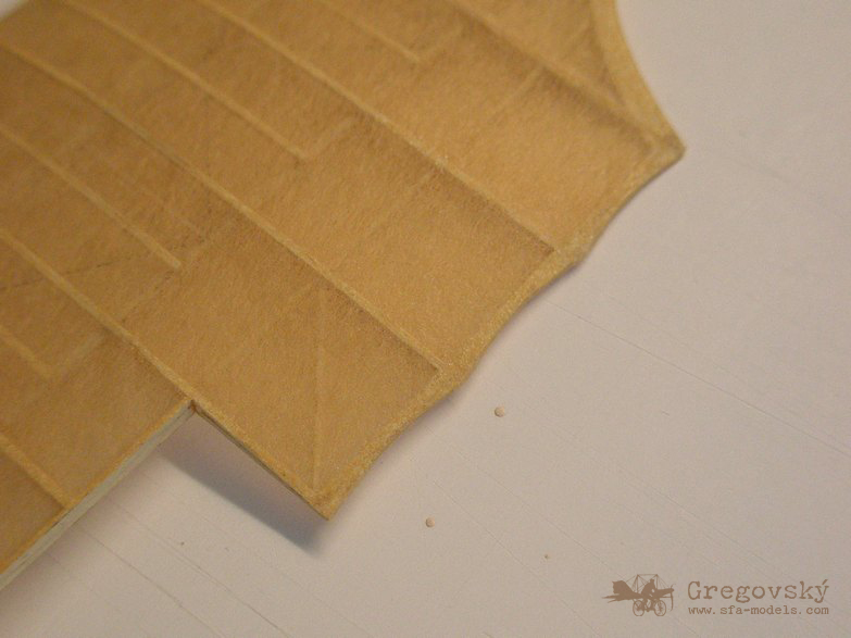

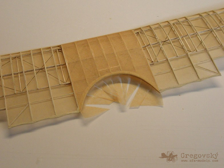

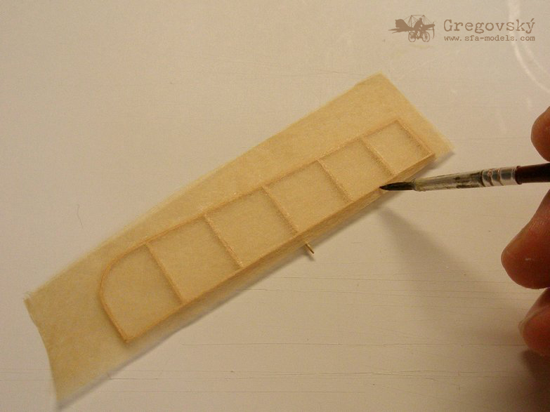

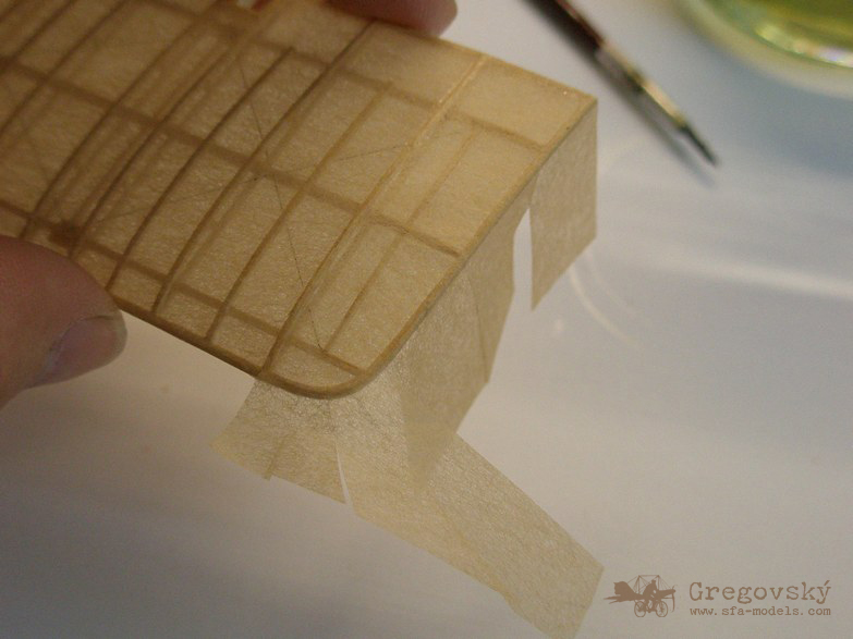

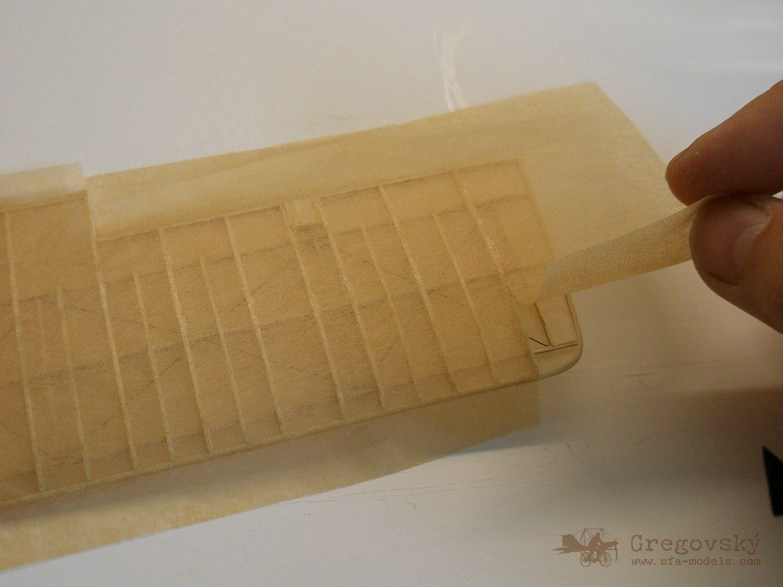

K potahování dnes už používám pouze Kashmír 6,8,9,11g. Potahování s tímto papírem je velmi jednoduché, po přilakování přes jeho povrch ke kostře lepícím lakem okamžitě přilne. Upozornuji, že papír má jednu stranu hladší a druhou hrubší, tu hrubší dáváme dospod. Pro Albouše jsem volil Kaschmír 8gm.
Potahování horního křídla
