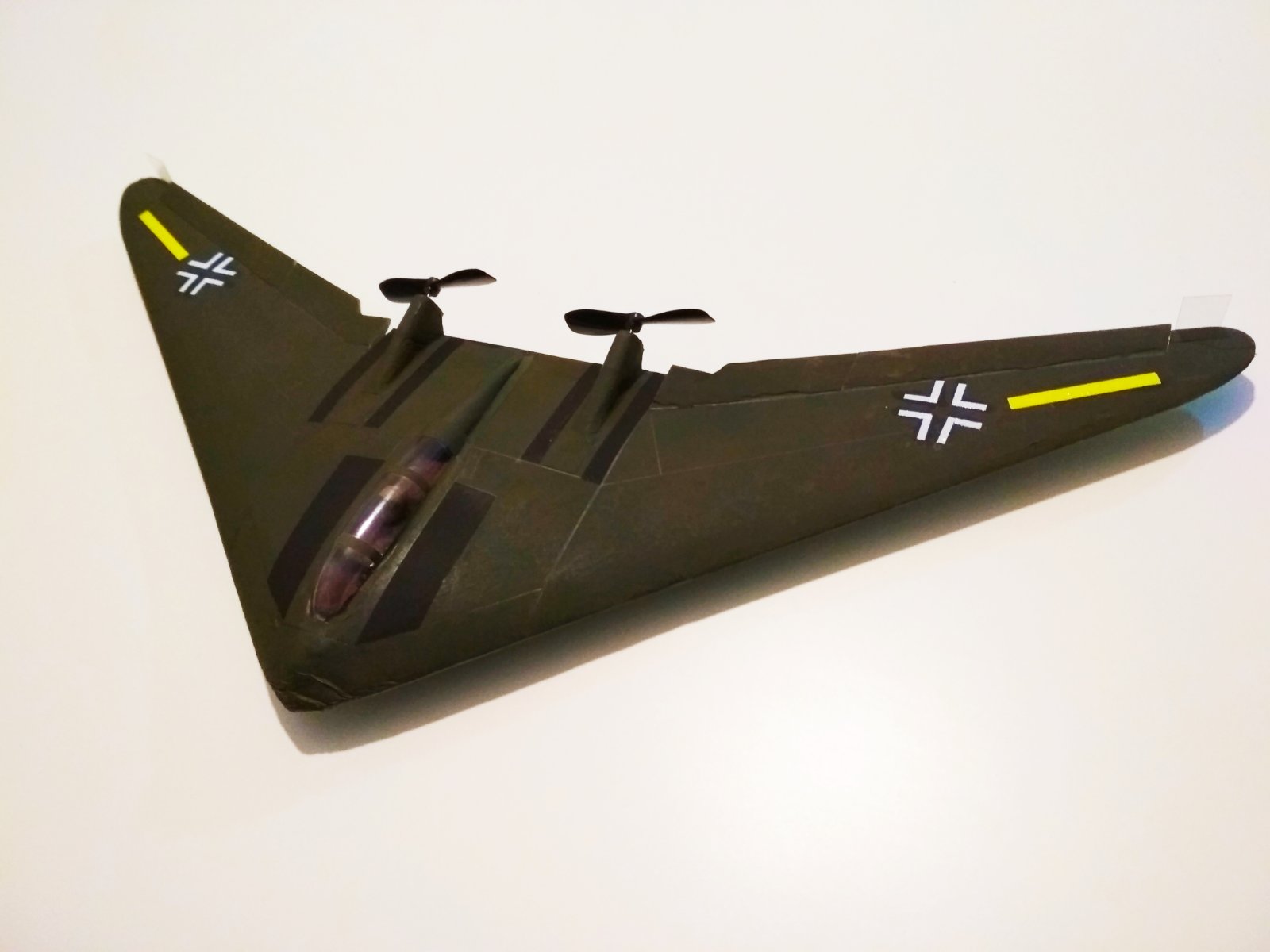

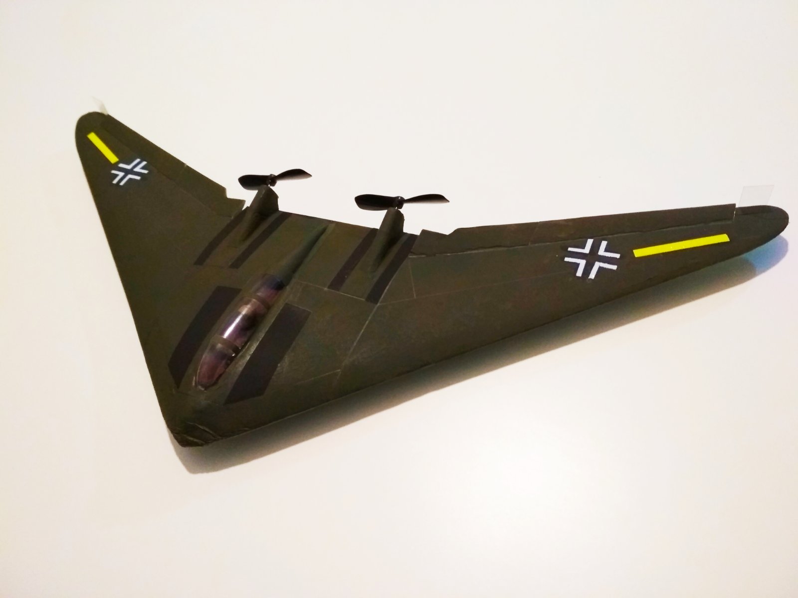

Dva dny před Openscale jsem se pustil do výroby dvoumotoráku, žádný trup, žádná směrovka ani výškovka, spousta ušetřené práce.. Nevím, jak samokřídlo ztvárnit "stínově", takže jde v tomto případě spíše o minimaketu. Odmocnina z počtu motorů krát 330 mm se nekonala, takže velikost je skutečně oříšková, váha vyšla na 10 gramů. Gondoly jsou ze 7 mm depronu, křídlo pak ze dvou vrstev. Profil křídla je polosymetrický a dělán velmi odborně: v jedné ruce držím vyřezaný půdorys křídla, ve druhé pak "modelářskou" pásovou minibrusku Parkside a za minutu není co dělat - zaprofilováno.
Potah Plyspanem za pomocí Methylanu, nástřik airbushem. Kondík 2,7V 3F, motorky z ocasu z vykuchaných mikrovrtulníčků, cca 6x15 mm, vrtulky z čínských setů 45 mm, obě pravotočivé. První pokusy o let vypadaly, že model bude létat výrazně lépe jako bumerang. Pak se ale v páteční podvečer mimo jiných objevil na letišti Vláďa Alfery s taťkou a Jirkou a po nalepení směrovek, respektive brzd z Durofolu na oba konce křídla :idea: se z toho stal létající objekt. Aerodynamika je fakt věda.

Vlastně jsi s tím mohl soutěžit v elektrách ;-)
Ale myslím, že i když to nakonec "chodilo" velice hezky, na minutu by to asi nedosáhlo.. .
Každopádně je to krásná bleška :-)
Mimochodem - chápu správně, že dvoumotoráček může mít rozpětí až 1,41 x 330 mm?
Reakce: 38

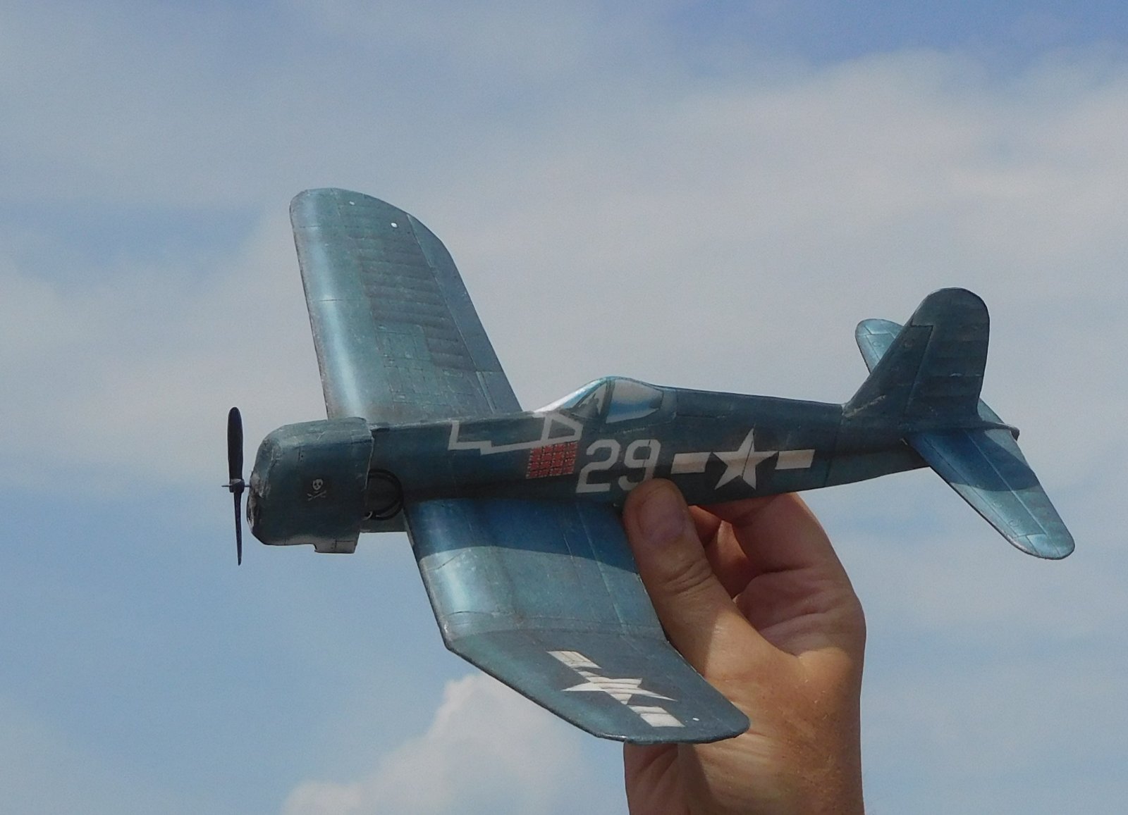

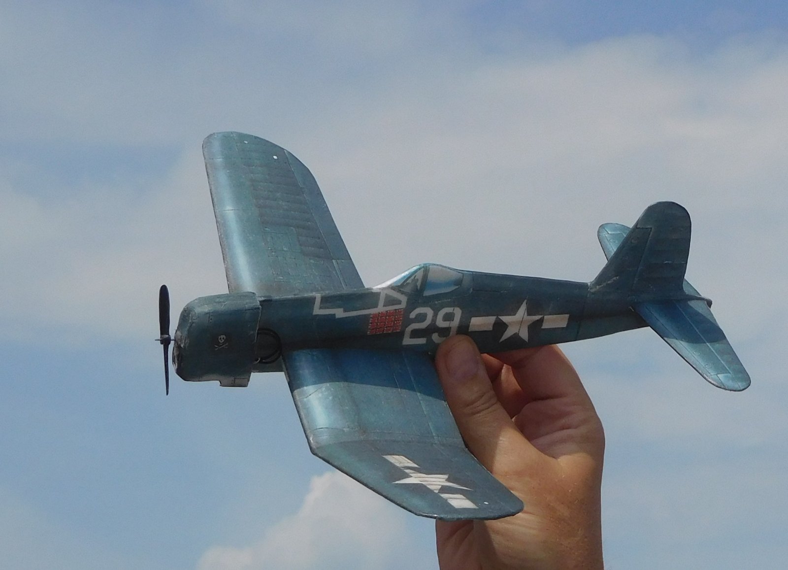

Pro mne je soutěž stíňáčků zajímavým zpestřením a je dobré že to zabralo u tolika lidí. Výborné je, že vítezem je Petrův pěkně kamuflovaný Corsair, a další moc hezký typ Mirkovo Zero, Moc se mi líbil Jirkův Helcat, ale ten létal až příliš dlouho. Já bych takovou soutěž organizoval tak, že by se ohodnotil, nejhezčí typ a určilo statické pořadí. Letová část by bylatři lety na čas a bral se nejlepší. Výsledné pořadí by se určilo součtem pořadí statiky a letového.

To je fakt, příště, dík! Ano, Petře, nechápeš :-) Žádný koeficient pro vícemotorák zatím není. Vypadal jsi, žes měl problémy dohnat svého pěkného Corsaira, co teprve dvoumotorák.. Horten s sebou vozí ještě kus olova, nahradím ho kondíkem s větší kapacitou, snad mu pak nebudu jen mávat jako v pátek v podvečer Hellcatu (po třech minutách z toho naštěstí vypadl).
