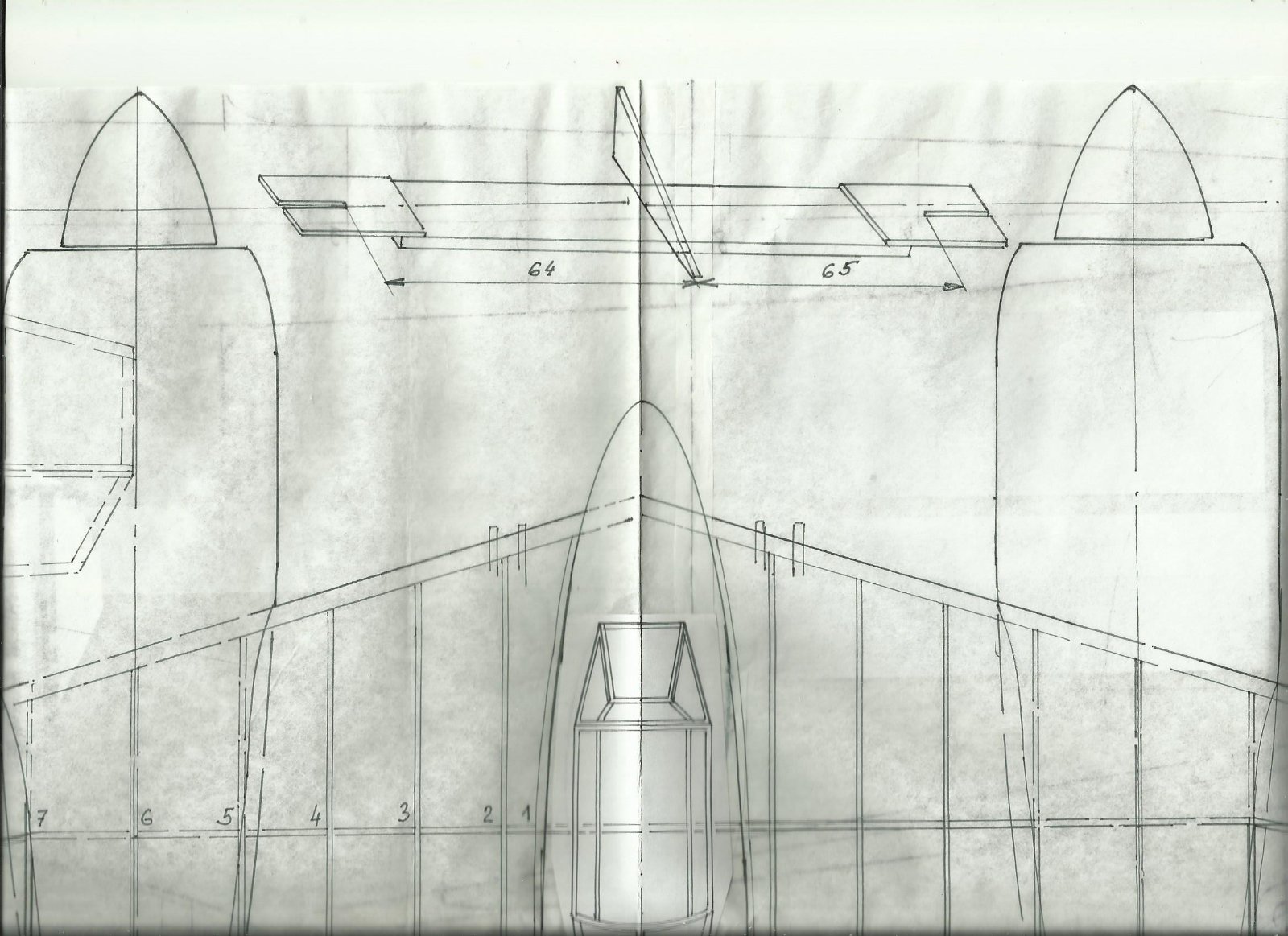

Čau Tondo! Uvidíme, jak bude lítat....dost sem šetřil s úhlem náběhu, spodní křídlo 2° a horní 1° ... křídla nejsou kroucený, ale mám oddělený křidýlka, tak ho snad nějak seřídím....kdyby si chtěl výkres 1/20, tak mi napiš, pošlu ti ho a přidám i šablony..to platí pro kohokoliv, kdyby Tonda nechtěl.... druhýho stavět nebudu.....

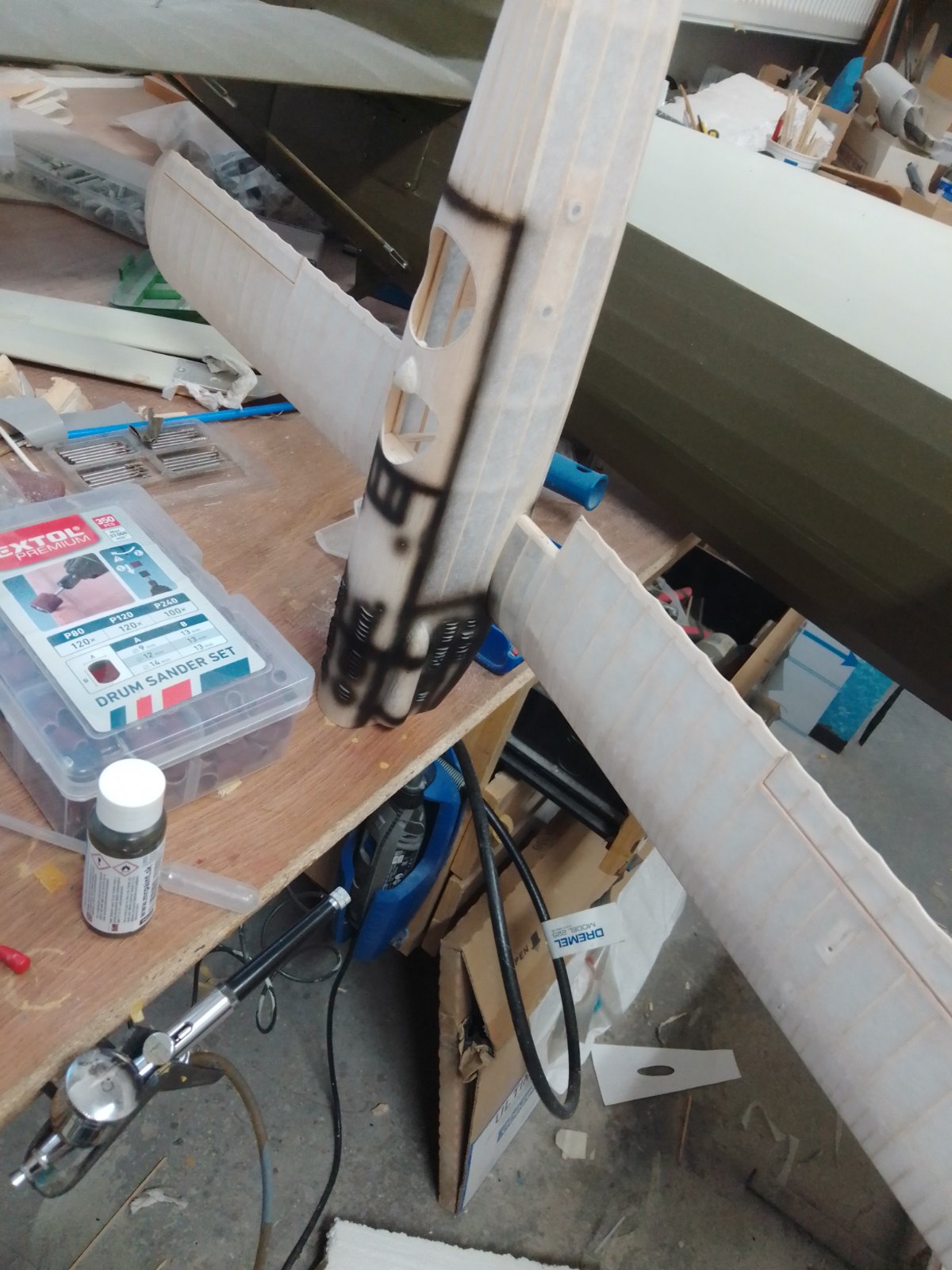

Zdravím přátelé! Tohle je let na osm nití, deset gramů, tzn 400mm délka svazku, 550 otoček..... půjdu na 15g a 500mm, osm nití....a bude to luxus, snad teda.... možná zkusím zadnější závěs, udělal sem totiž dva, zatím létáno na předním...je trošku těžší na čumák...nebo uberu závaží.... uvidím

Závěsy nevidím, asi jsou ukryty v pilotních prostorech (?). Pokud bude použit svazek 15g místo 10g, tak bych s tím ubíráním závaží počkal. Jinak se to "plouží" krásně - i do větší haly by to šlo....

Zdravím Vás Tondo, na obrázku jsou ty závěsy vidět, u zadního jsem zatím neprobodl potah.... uvidím kolik dostanu do osmi pramenů 10g gumy co mám.... možná to bude stačit......do haly, na F4D ploužení by mohlo stačit těch šest pramenů....a ano, souhlasím s tím, že větší těžištní zásoba určitě na škodu není....ale zatím se s ním seznamuju, takže uvidíme časem, jak a kam se s pohonem Šmoldy dostanu...
