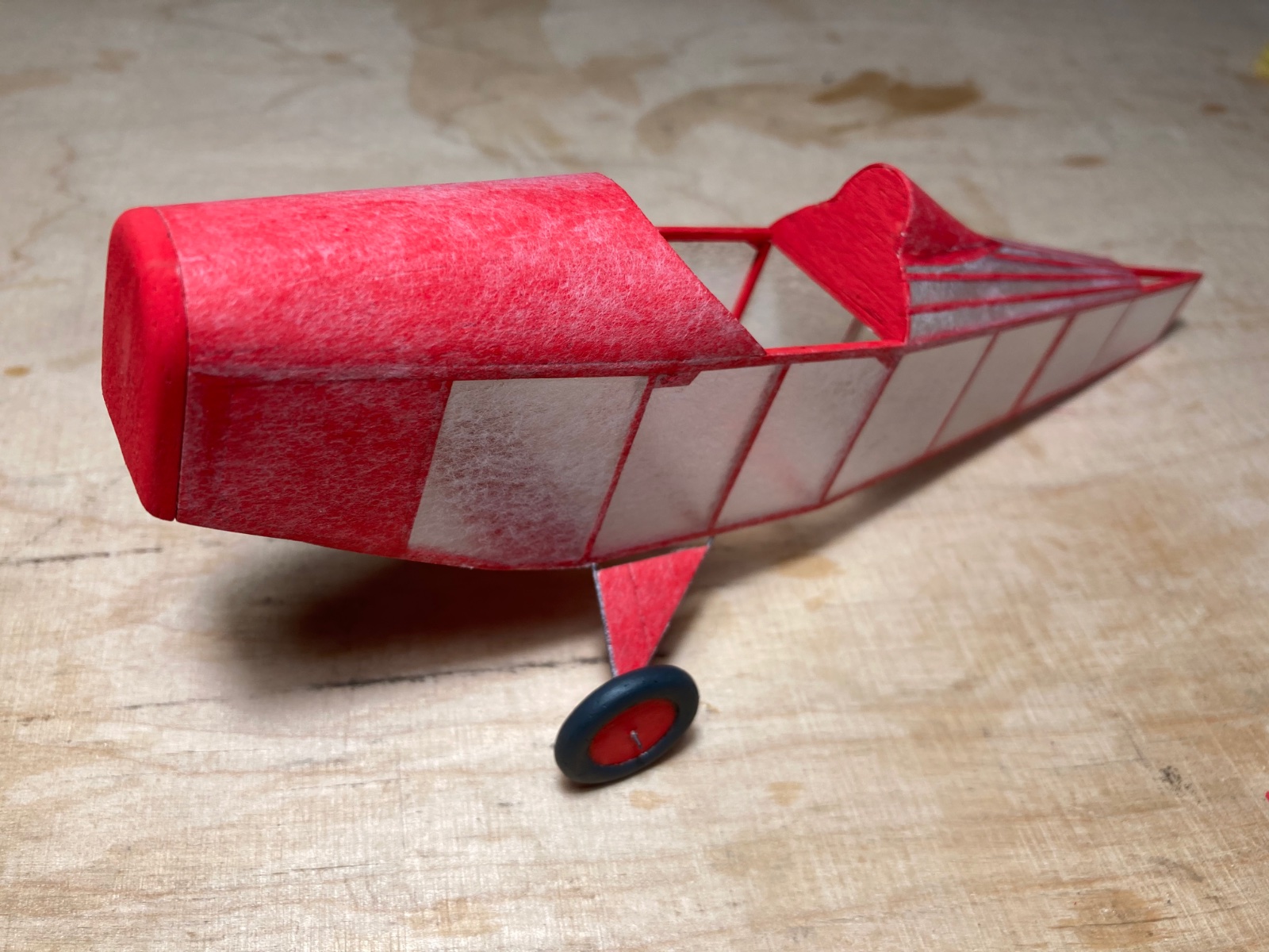

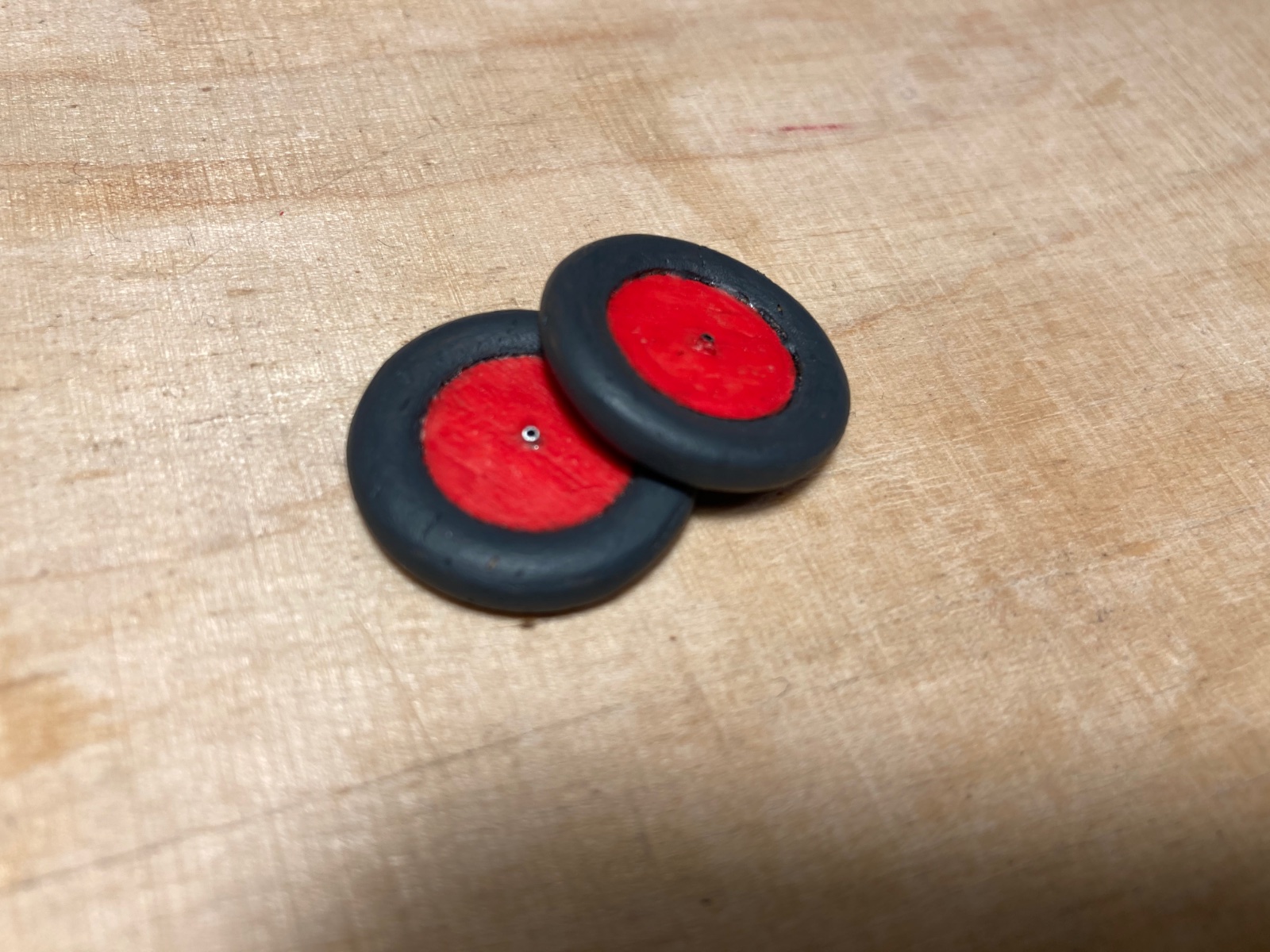

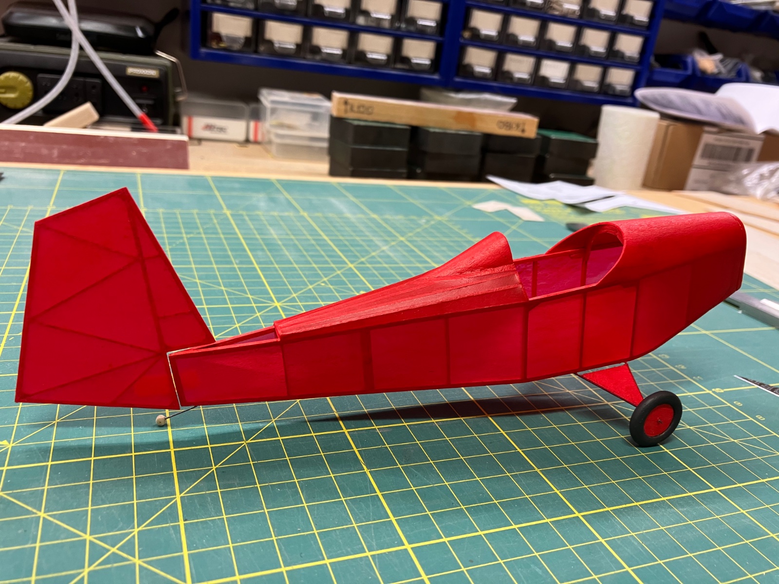

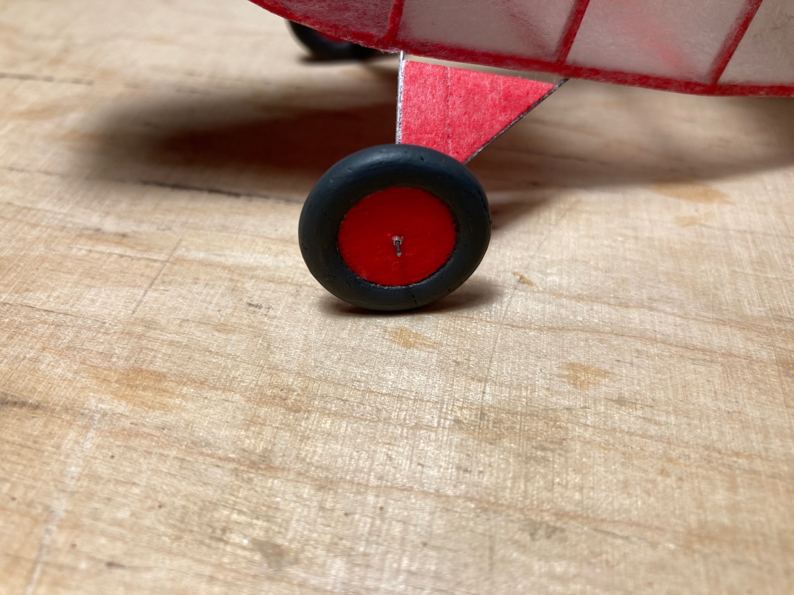

Příspěvek od Jirka Pavlíček » 10 dub 2022 19:55
Dneska poslední “zalepení” dírek v potahu, připraven čumák k potažení a kolečka..

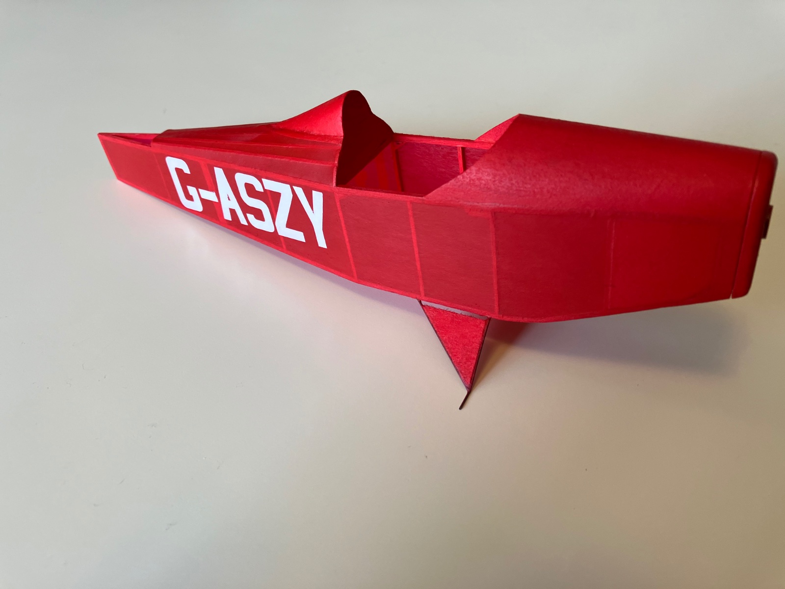

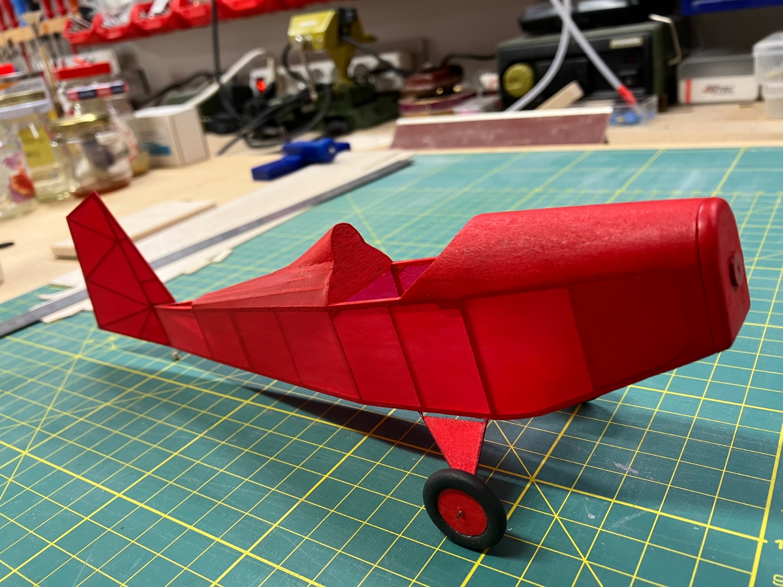

Příspěvek od Jirka Pavlíček » 07 srp 2022 17:28
Nástřik trupu a SOP

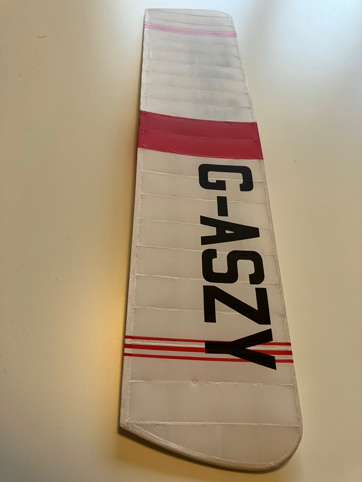

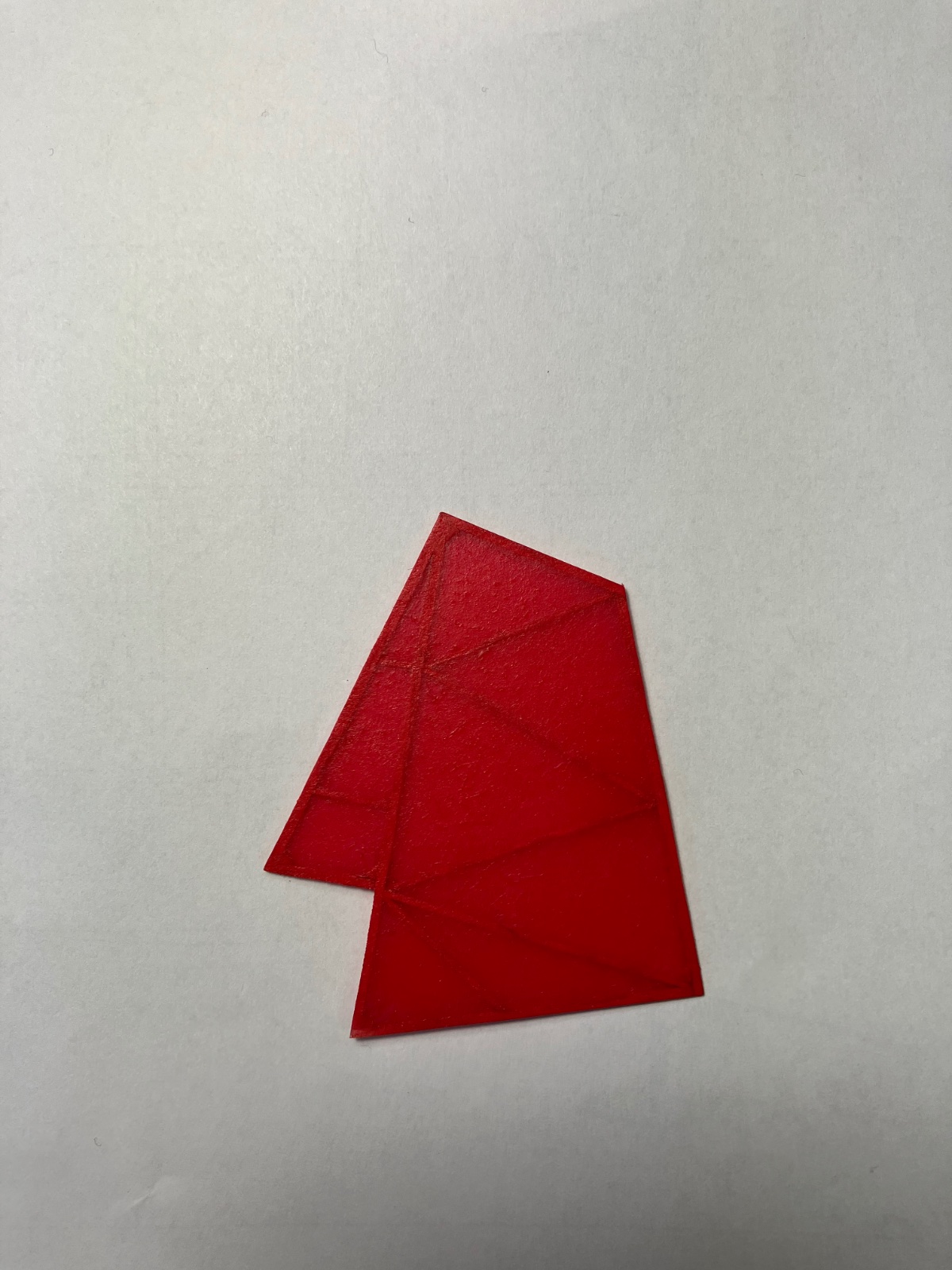

Příspěvek od Jirka Pavlíček » 28 srp 2022 21:33

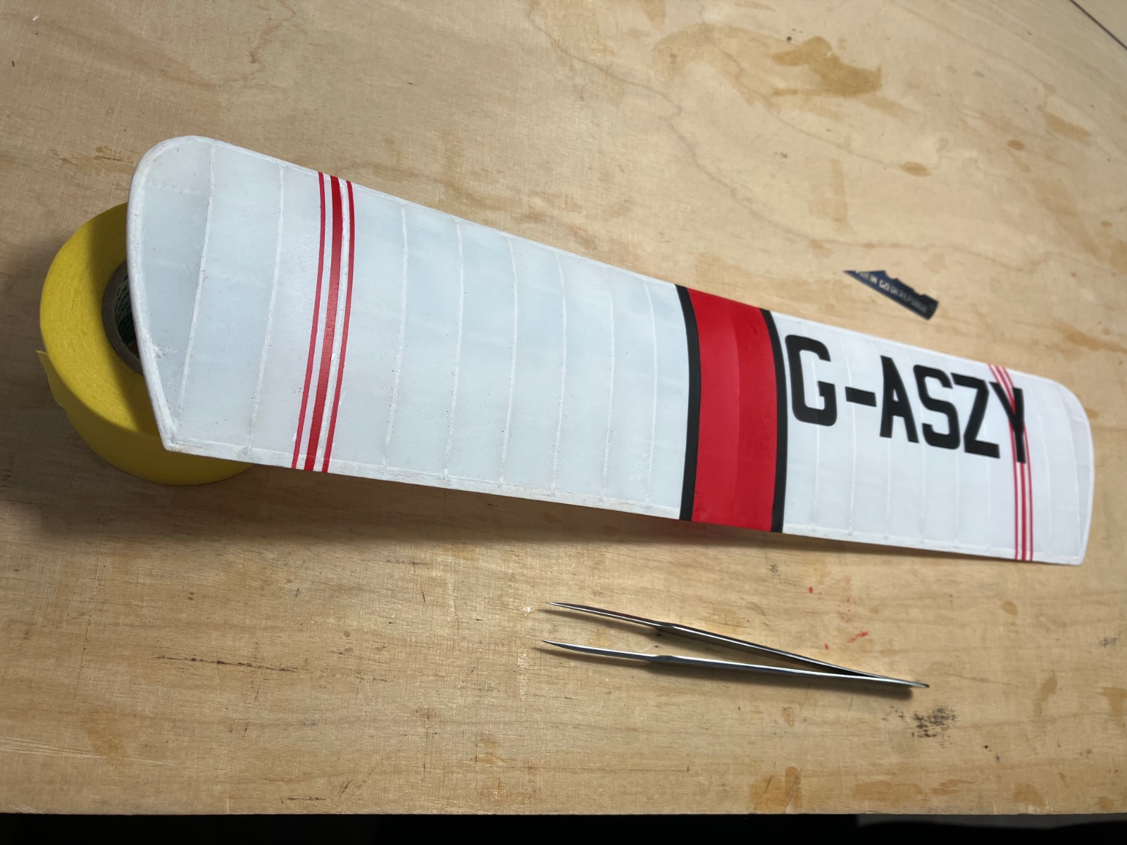

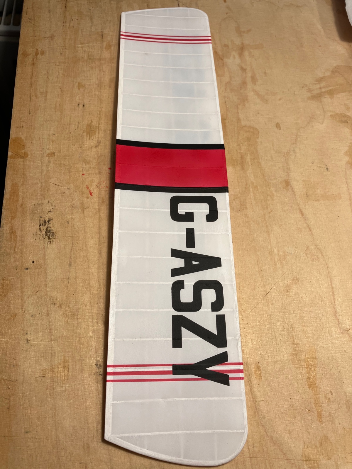

Trošku práce na křídle…
Jirka Pavlíček
Reakce: 44
Příspěvky: 483
Re: Clutton Fred Peanut od SFA

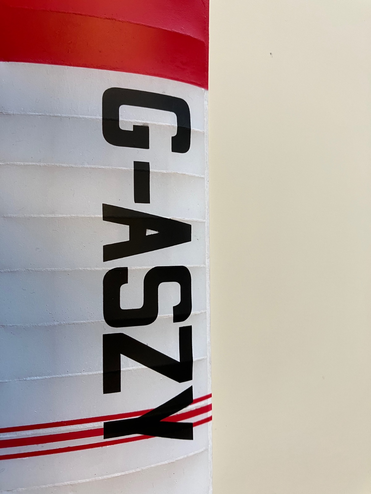

Příspěvek od Jirka Pavlíček » 21 zář 2022 19:04

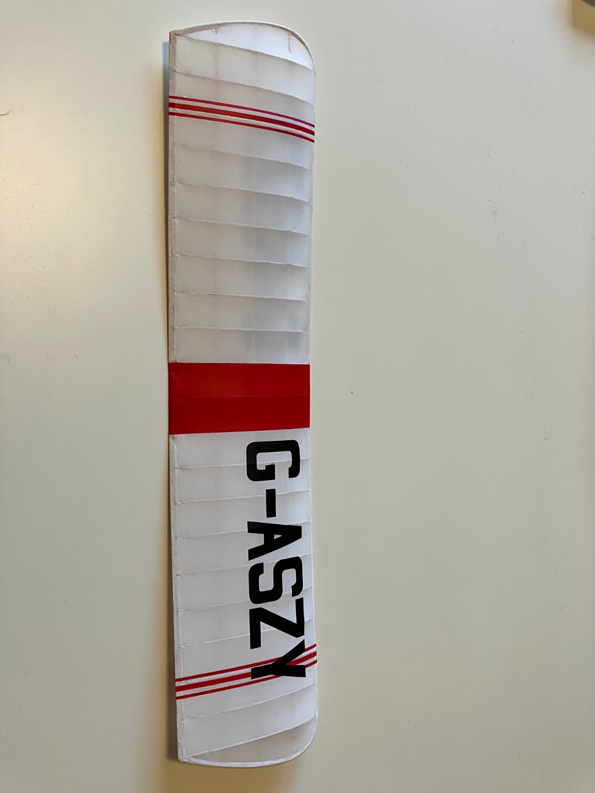

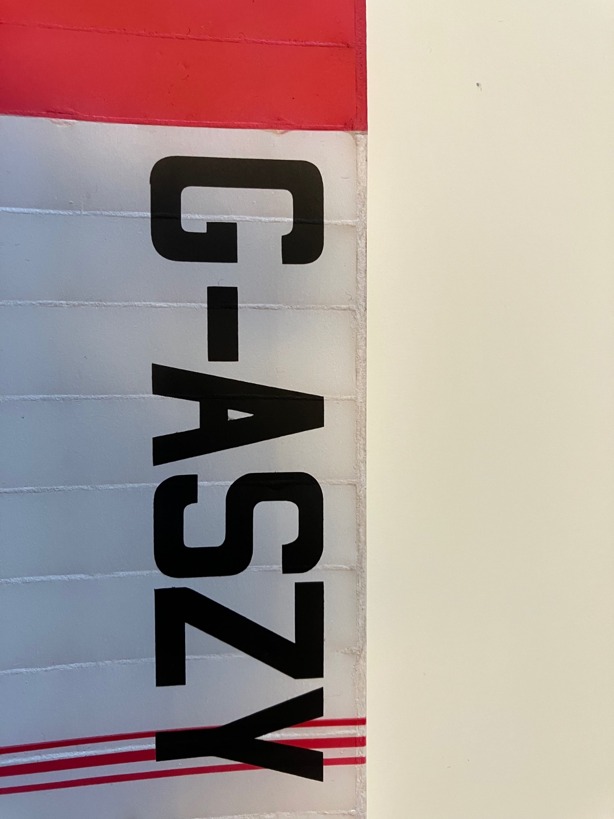

Imatrikulace na křídle…
Jirka Pavlíček
Reakce: 44
Příspěvky: 483

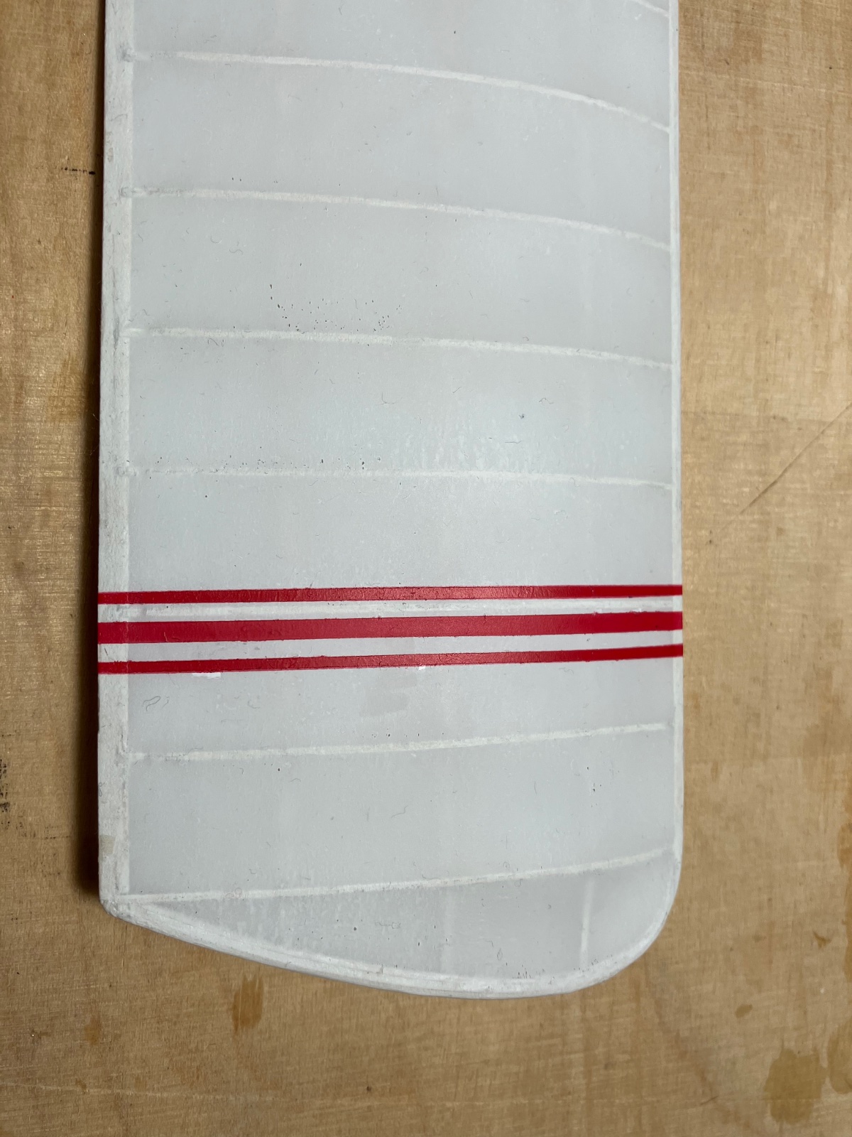

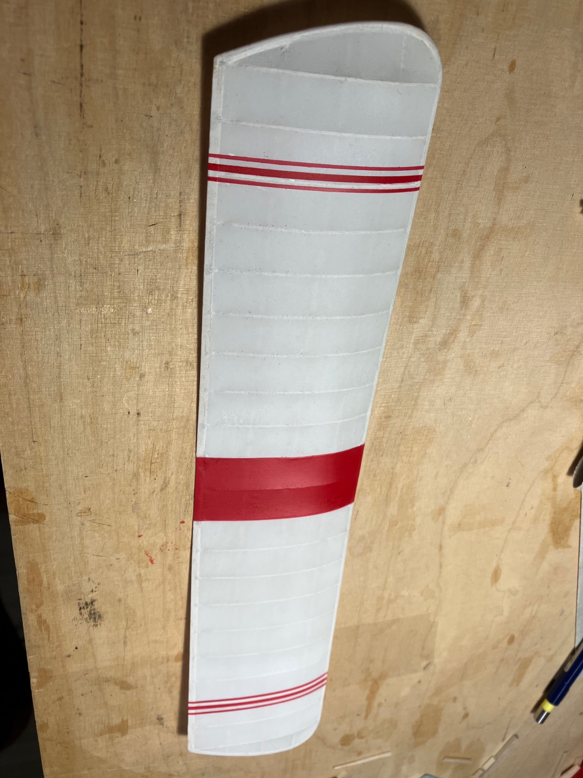

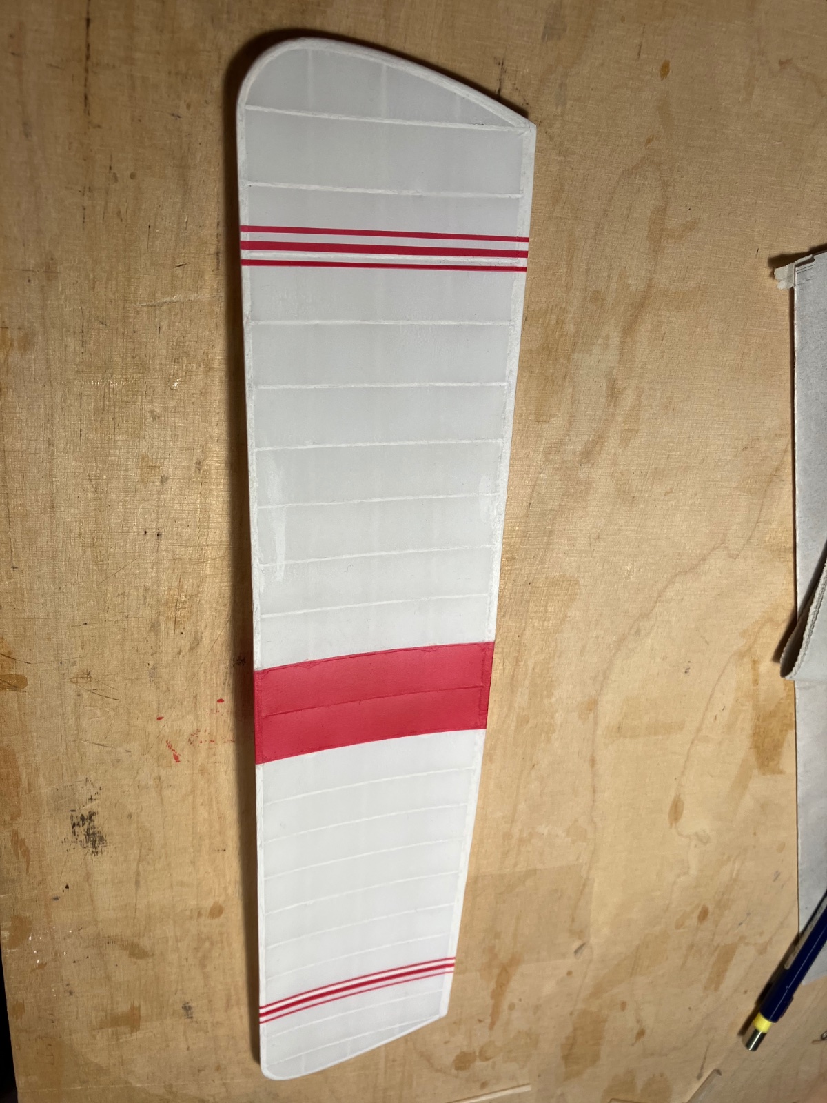

Příspěvek od Jirka Pavlíček » 22 zář 2022 16:29

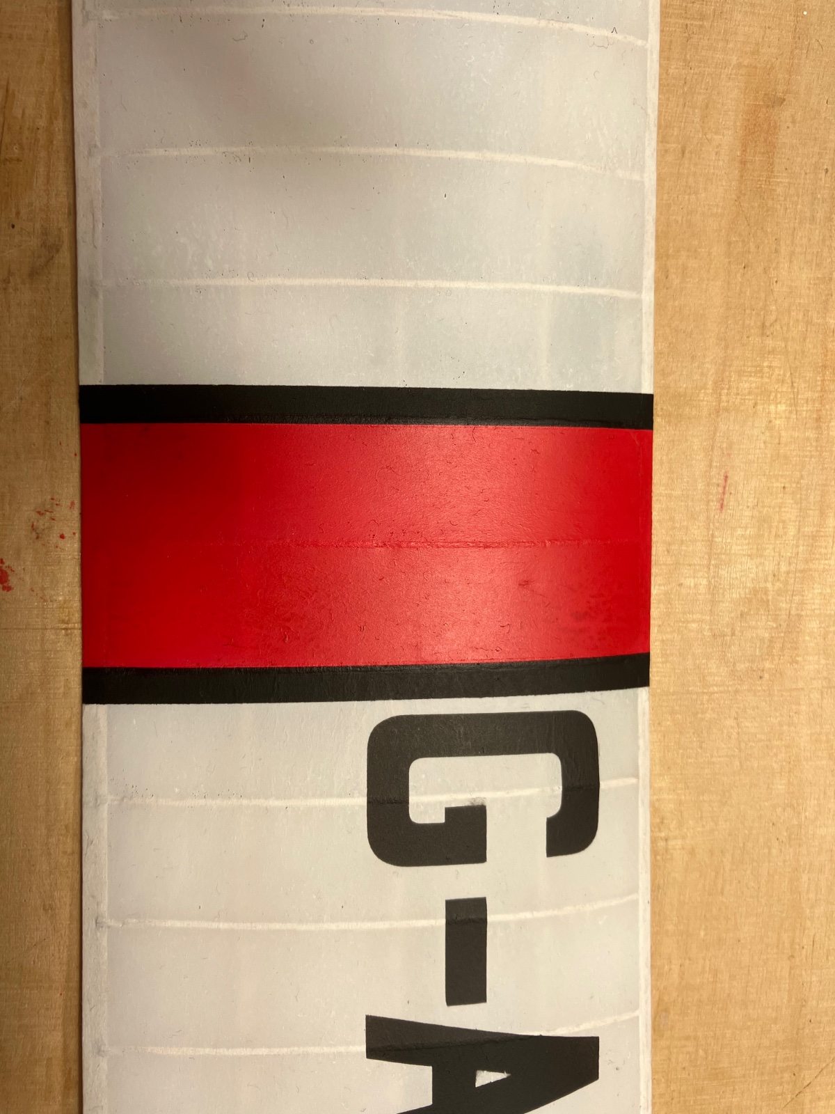

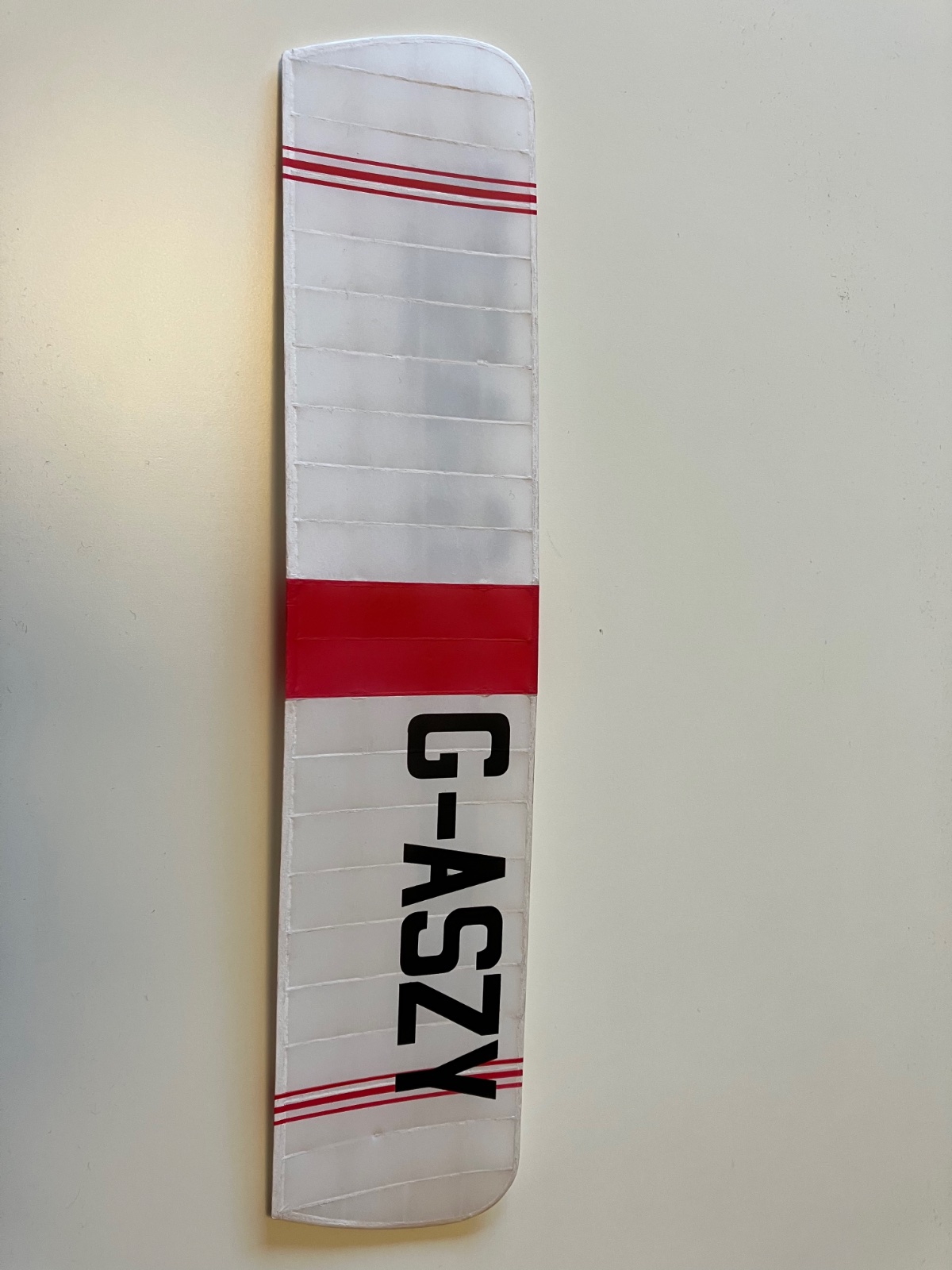

Černé proužky na křídle.
Taková blbina a docela to zase to křídlo trošku zvedlo!

Příspěvek od Jirka Pavlíček » 22 zář 2022 19:53

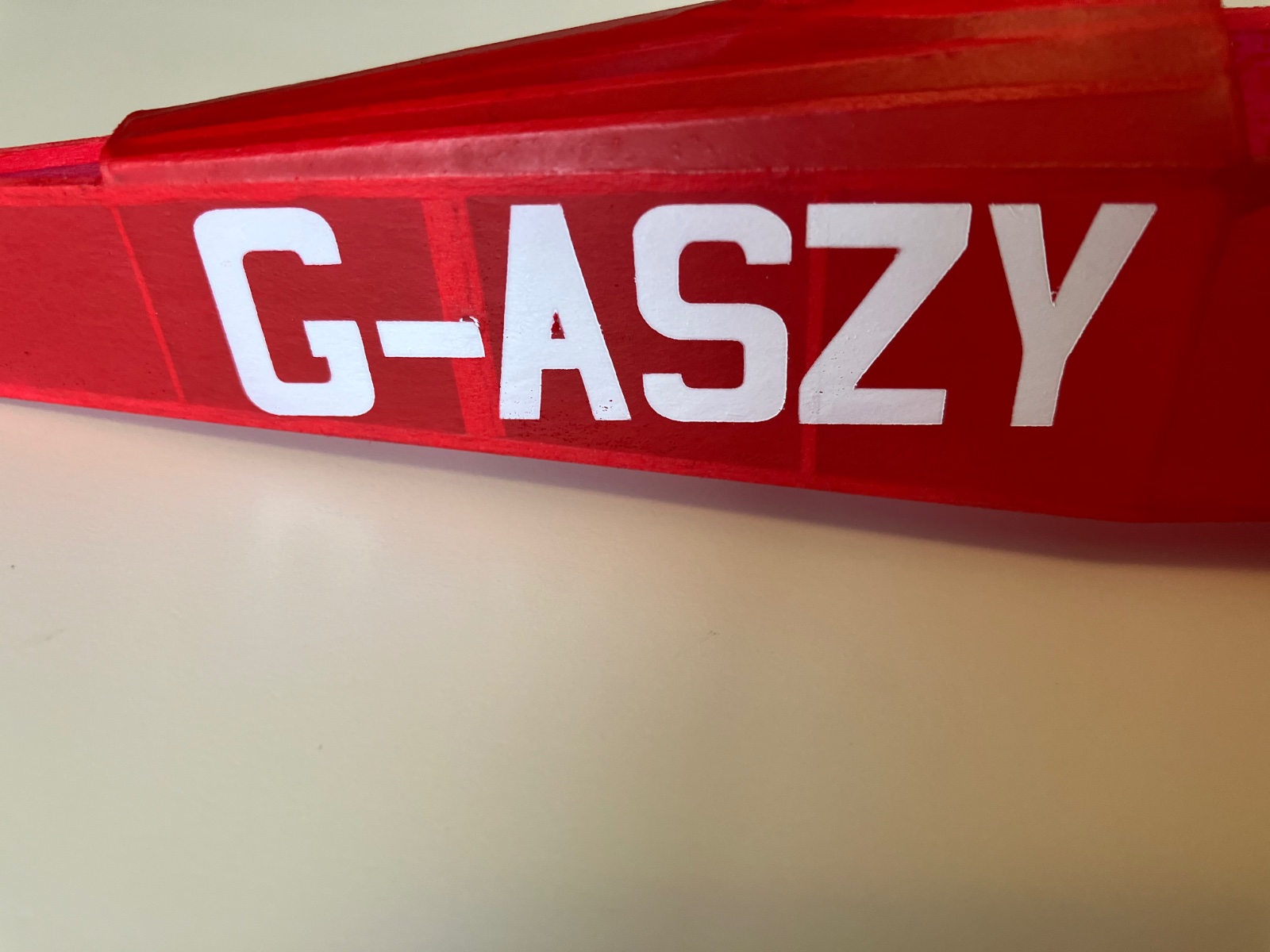

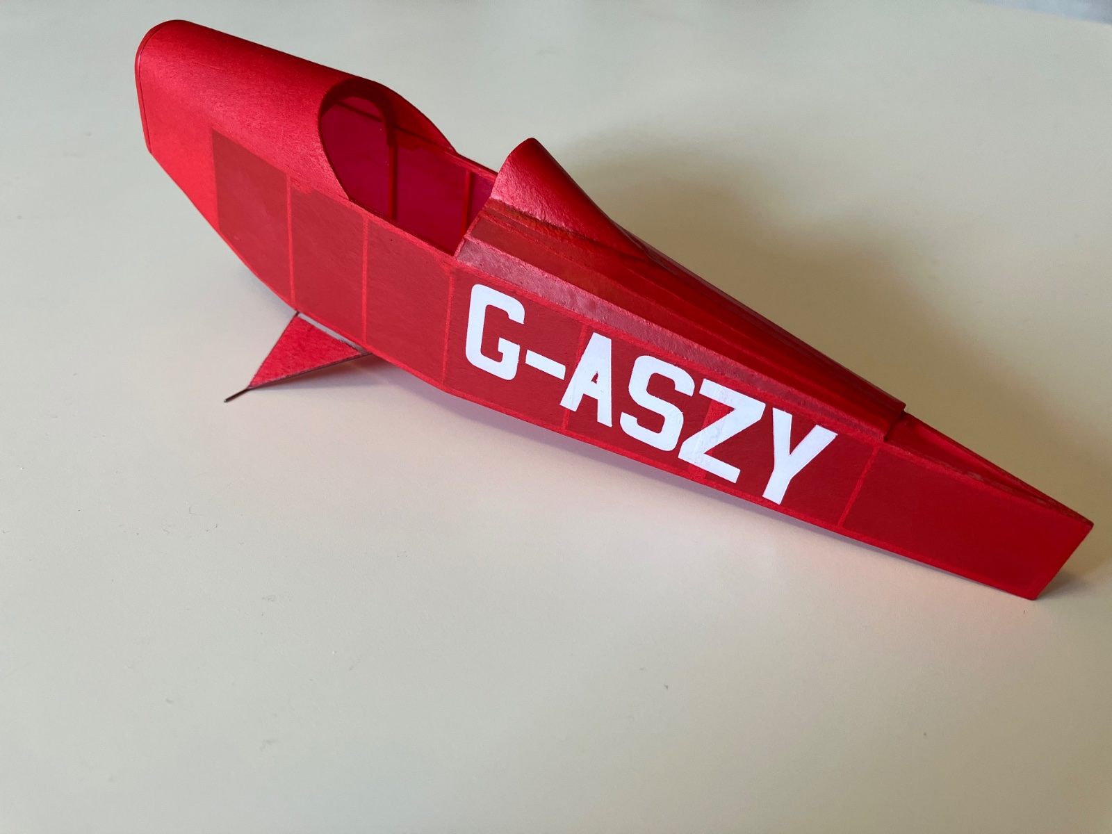

Písmenka na trupu:👍

Jirko, vidím správně, že tu bílou imatrikulaci máš stříkanou? :shock: Není jednodušší vyřezat písmenka z bílého obtiskového archu? Máš to jinak moc pěkný!!
Jirka Pavlíček
Reakce: 44
Příspěvky: 483
Příspěvek od Jirka Pavlíček » 22 zář 2022 21:29
Ano Jirko, stříkanou…když jsem se ptal jestli obtisk nebo stříkaná tak odpověď byla stříkaná vždy lepší😁…já jsem i koupil obtiskové archy, jen mi vypadla tiskárna tak jsem se rozhodl to vymaskovat a zkusit to stříknout…obtisky by byly asi i lehčí a jednodušší…Je to první oříšek tak je to taková učební pomůcka😁

Jiří Doležel píše:
22 zář 2022 21:00
Jirko, jak to děláš ty v případě bílých písmen pro tmavý podklad při použití bílého obtiskového archu?
Bílý arch ne vždy plně kryje, ale hlavně...okraje by měly být v barvě okolní plochy, což zase nejde dost dobře barevně trefit.
Pokud na to není nějaká finta, tak mě napadá jen barvu odhadnout a pak obtisk obstřihnout právě po tom rozhraní barev. Jinak okraje bílých písmen na bílé ploše bílého archu nějak není vidět ;)
Nebo je na to nějaká finta?
Já jsem na ni nepřišel a obdivoval jsem to posledně v Hluku na tom druhém, známém modelu (ne a ne si vzpomenout, VH-...), a ptal se i pak v diskuzi...nic.
Jirka Pavlíček
Reakce: 44
Příspěvky: 483
Příspěvek od Jirka Pavlíček » 22 zář 2022 23:07
Měl jsem připravené obtisky tak, že bílé písmena jsou na podkladu červené, která je co nejblíž stříkané barvě na trupu. Ty bych pak vyříznul s malým okrajem červené a přenesl na model.
Jinak Comper Swift VH-AGC je také vymaskovaný a stříkaný…tam je ta bílá linka tenká a dvojitá..
Reakce: 107
Příspěvky: 772
Příspěvek od Jiří Doležel » 22 zář 2022 23:11
Petře, to jsem asi zazdil, pardon. Asi myslíš Sonex Onex s imatrikulací VH-BHU. Je to jak píšeš, vytisknu si sadu textu s pozadím, které se nejvíce podobá podkladu, porovnávám a případně koriguji RGB. Důležité je hranu obtisku pak vzít štětcem barvou podkladu nebo tupováním kolem textu obtisk s podkladem sjednotit, aby obtisk opticky nevylézal.
