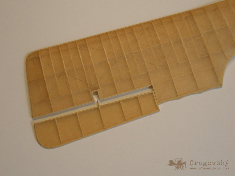

Příspěvek od Gregovský » 10 srp 2014 09:55
Stavba Albatros D.II Oeffag
Tímto je křídlo potažené

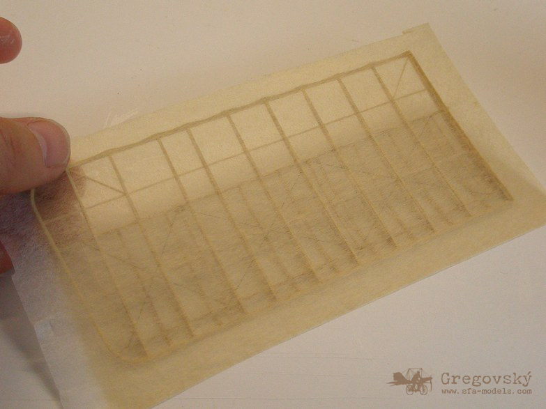

Příspěvek od Gregovský » 10 srp 2014 10:00

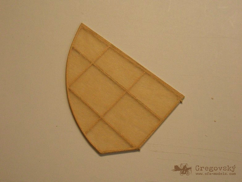

Potahování dolního křídla

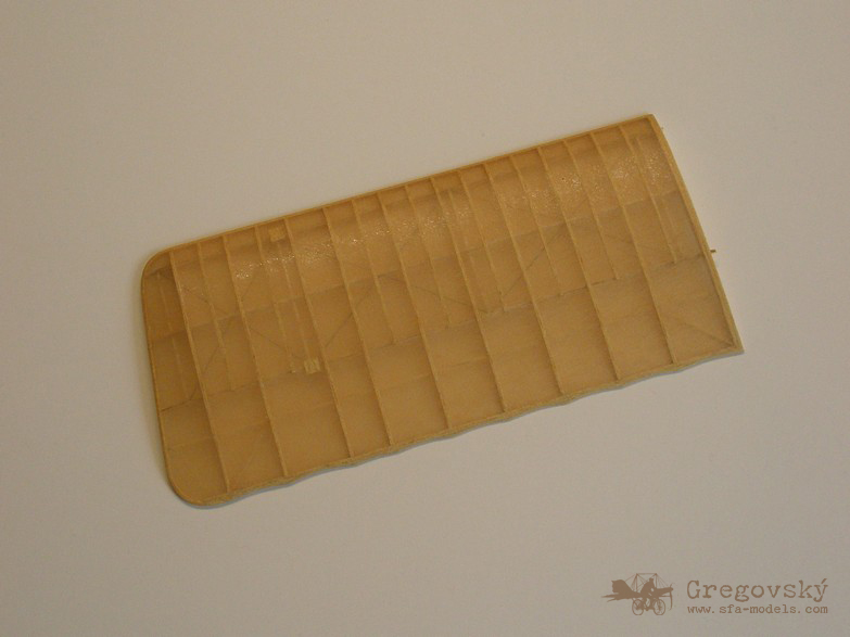

Příspěvek od Gregovský » 10 srp 2014 10:02

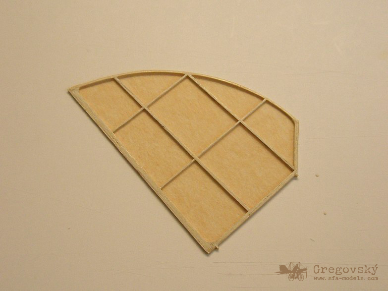

Dokončený potah na dolním křídle

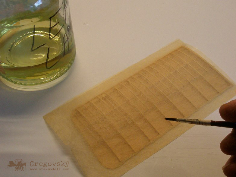

Příspěvek od Gregovský » 10 srp 2014 10:04

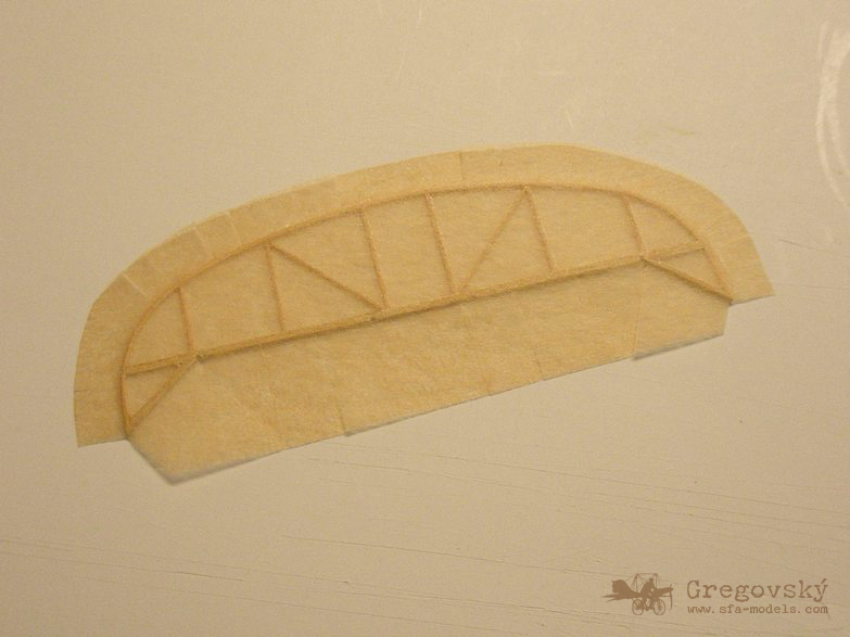

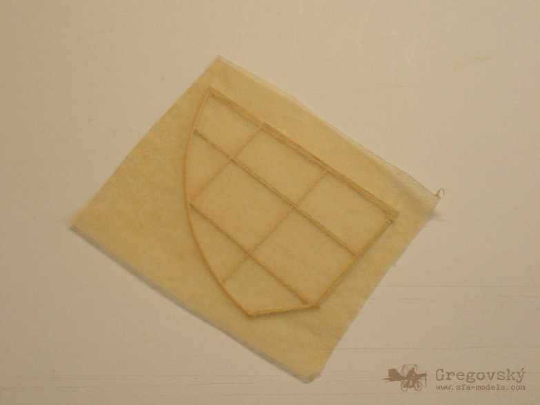

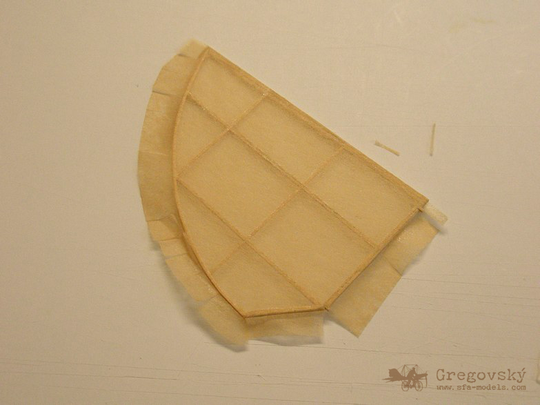

Potahování VOP
Gregovský

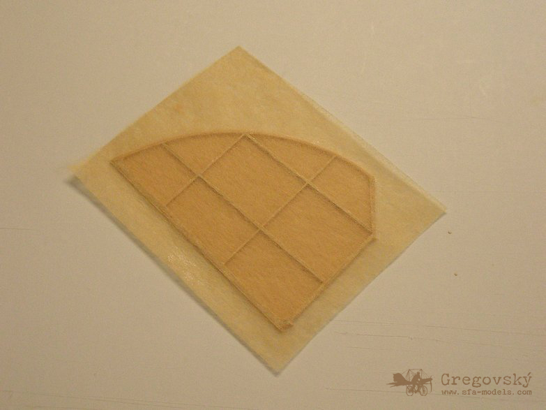

Gregovský
Příspěvky: 610

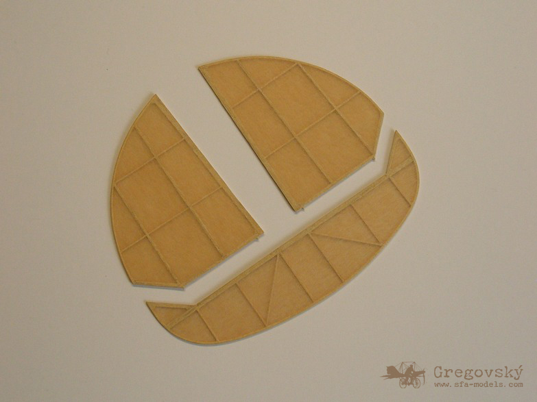

Příspěvek od Gregovský » 10 srp 2014 10:07

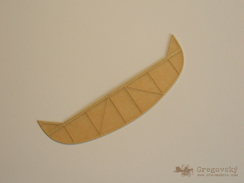

Dokončený potah na VOP

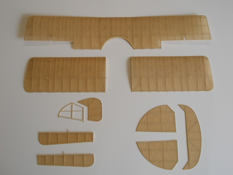

Všechny plochy připravené na lakování

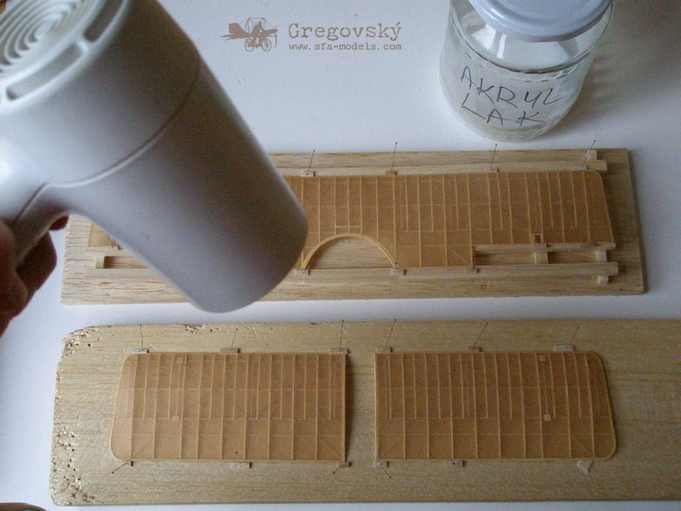

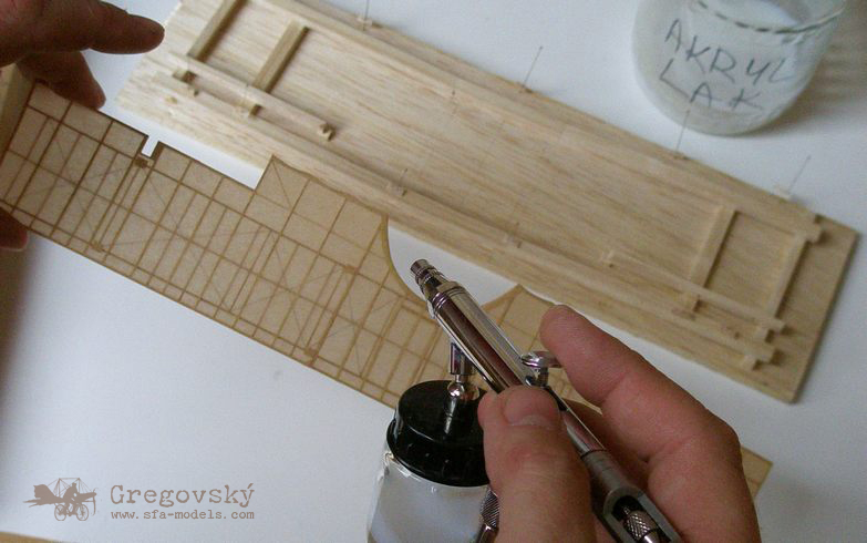

Stavba Albatros D.II Oeffag ( Peanut)

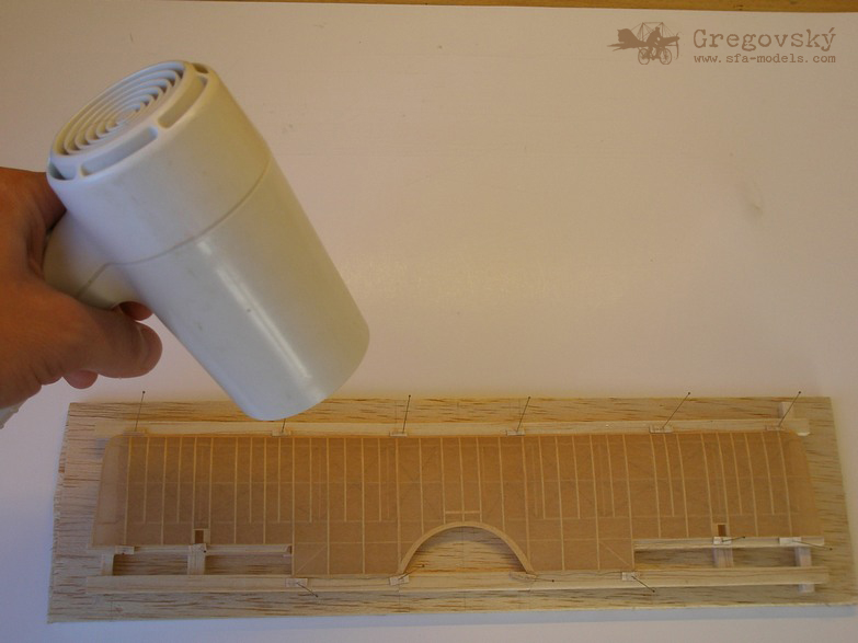

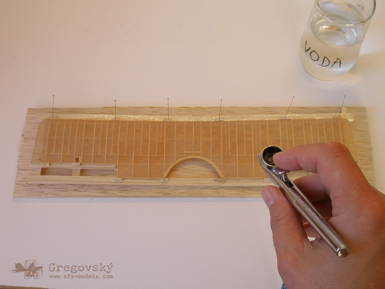

Na tomto modelu použiji dva způsoby lakování, jeden pro plochy, které jsou potaženy obarveným papírem v barvě plátna a druhý pro stříkání trupu barvou v odstínu dřeva ( o tom později).

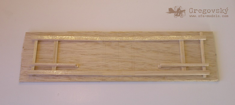

Křídla jsem nejdříve nastříkal vodou a přichytil do šablon podlepené izolepou, při dopnutí potahu jsem si pomáhal fénem na vlasy. Dále pokračuji natřením spodní strany křídla napínacím lakem a po přichycení do šablon dotřu křídlo shora, po dopnutí fénem křídla lakuji druhou vrstvou a zase dopnu fénem. Po dokonalém vyschnutí dvakrát křídla přestříkám zředěným akrylovým lakem a v šabloně nechám několik dní proschnout. VOP a SOP je trochu náročnější, tam postupuji tak , že plochy přichytím k basové desce, která je také polepená izolepou. Horní stranu velmi jemně přestříkám vodou a dopnu, pak díl otočím přišpendlím k desce a vypnu vodou i druhou stranu. To samé dvakrát zopakuji i s napínacím lakem a vše zas jemně dopnu fénem, jednotlivé strany vždy nechávám 30min proschnout. Nakonec ocasky jemně přestříkám akrylovým lakem a dám lisovat mezi dvě rovné desky.
Šablona pro vypínání horního křídla
nastříkání potahu vodou
Dopnutí fénem

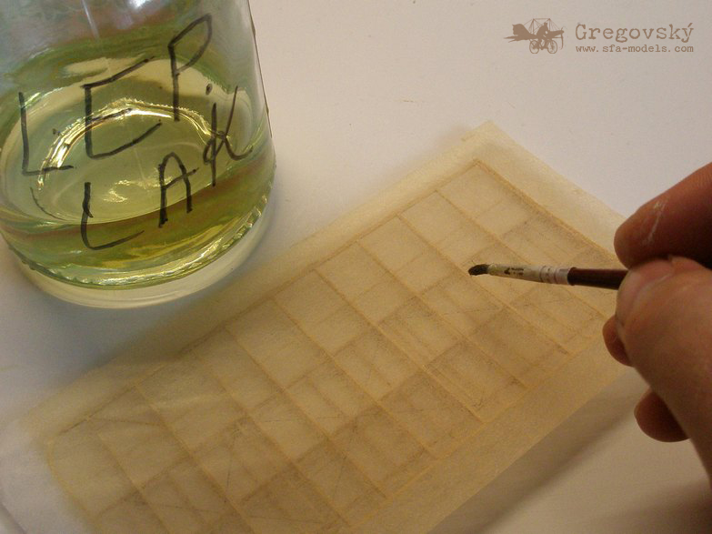

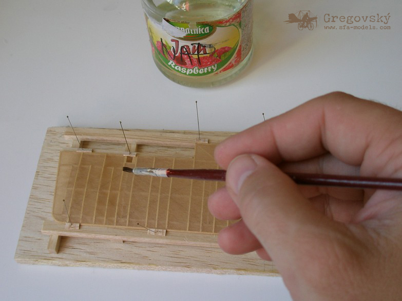

Příspěvek od Gregovský » 13 srp 2014 21:00
Stavba Albatros D.II Oeffag ( peanut)
Lakování napínacím lakem
Dopnutí fénem
Nástřik akrylovým lakem
