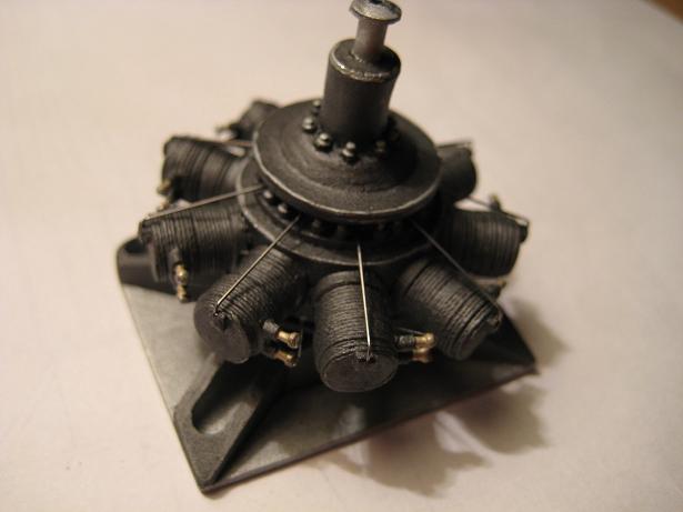

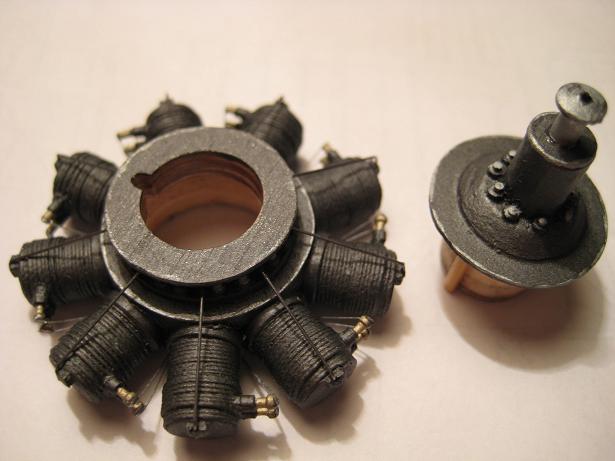

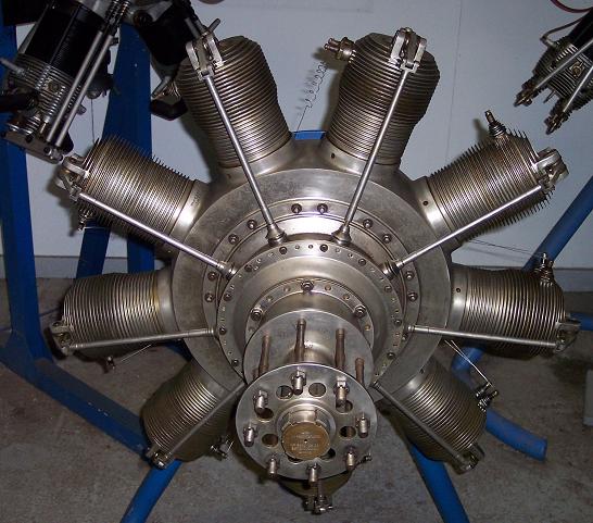

Z dílny od Tommyho Sopwitha uniklo několik fotek motoru zamýšleného pro závody Scneiderova poháru :D :D :D
Po této události byl až do doby samotných závodů zakázán vstup všem novinářům do dílen Sopwith :D :lol:

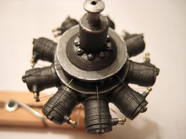

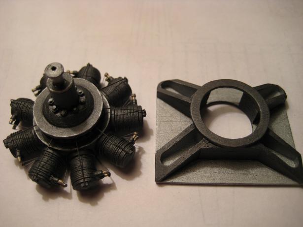

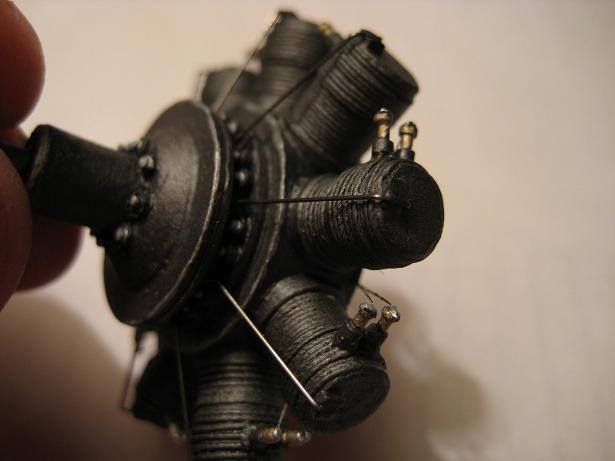

A ještě zde...

Sáááákryš, ten je parádní! ;)
Bez barvy tak zajímavě nevypadal......byl teda hezký, ale teď je jako živý ;)
Lízni žebra ještě stříbrnou, jen opatrně "suchým" štětcem.
Nechceš mi jeden udělat? :lol:
Nějak nestíhám a nějak mi to nejde podle mých představ.....pořád zkouším nové postupy a nic moc....
Jsi šikula! ;)

Paráda! M.

Krásný hvězdicák.Co jsi použil za materiály?
Tazi
Příspěvky: 313
Bydliště: Zlín
Re: Sopwith Tabloid, Schneider Trophy 1:20
Příspěvek od Tazi » 20 kvě 2012 14:13
Díky chlapi už se červenám.. :oops:
Jirko, když proletíš toto vlákno, jsou tam někde v předu fotky, když jsem motor dělal. Pak jsem ho odložil, páč bych nedělal nic jiného,práce na motůrku mne bavila a zbytek by stál :? Co se týká materiálů tak je tam to běžné co používáme- balsa na válce,i některá mezikruží, tam kde by balsa nevyhovovala pevnostně jsem použil překližku 0,6 svíčky a šrouby jsem "vysoustružil" z obyčejných bambusových párátek Dremelem a pilníčkama. Zdvihátka ventilů jsou z ocelového drátu 0,4mm a kabely ke svíčkám jsem udělal z tenkého silonového vlákna které se používá na šití pletených svetrů asi 0.1mm. Žebrování motoru je z navinuté a nalakovné nítě, která "nechlupatí", ale to bych asi příště zkusil možná z tenkého nerezového drátku, otázka je jaká by vyšla váha.Váha thoto moturu i s ložem je 3,15g. Vše natřeno metalickýma barvama Humbrol.

Je to paráda, klobouk dolů. Těch 3,5 g, to je v pořádku, je to na přídi, nebudeš muset tolik dovažovat do špiček plováků...
