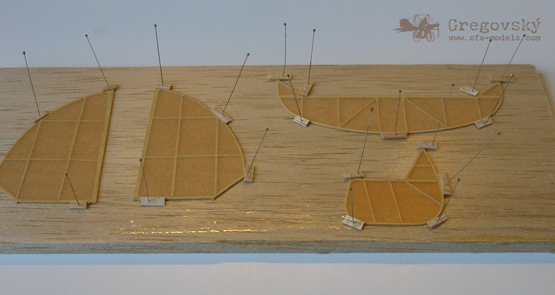

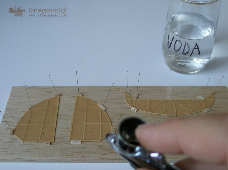

Příspěvek od Gregovský » 13 srp 2014 21:10

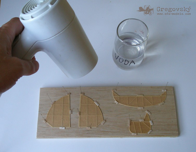

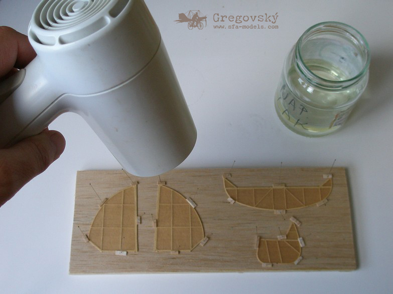

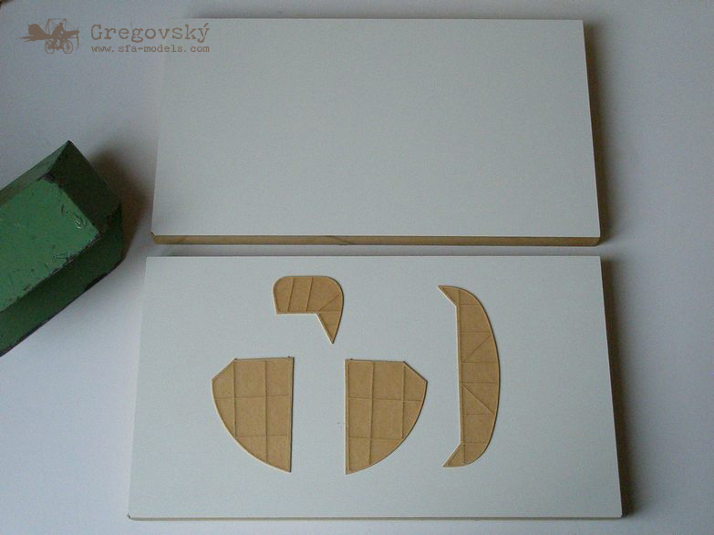

Stavba Albatros D.II Oeffag ( Peanut)
Nejdříve jedna strana, po proschnutí otočit a vše opakovat
Gregovský
Příspěvky: 610
Příspěvek od Gregovský » 13 srp 2014 21:13

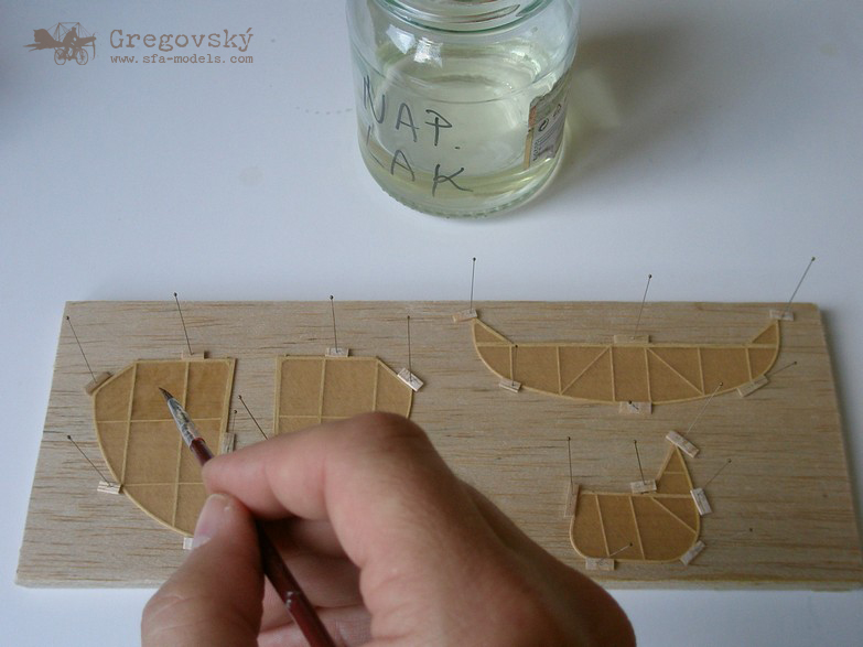

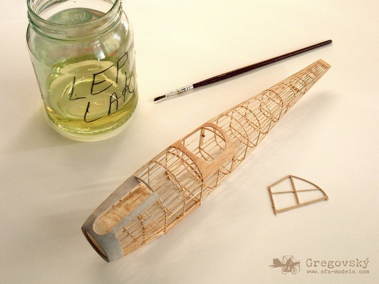

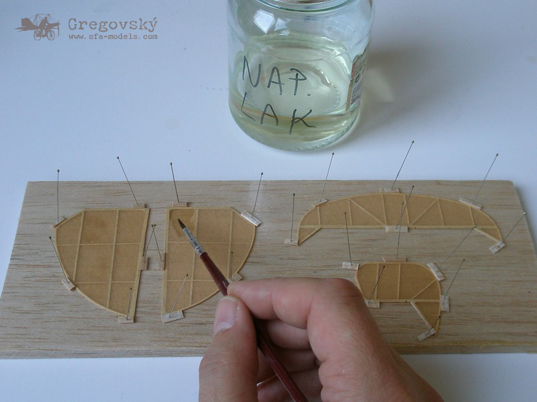

Napínací lak
Dopnout
po vyschnutí otočit a nalakovat
Gregovský
Příspěvky: 610
Příspěvek od Gregovský » 13 srp 2014 21:16

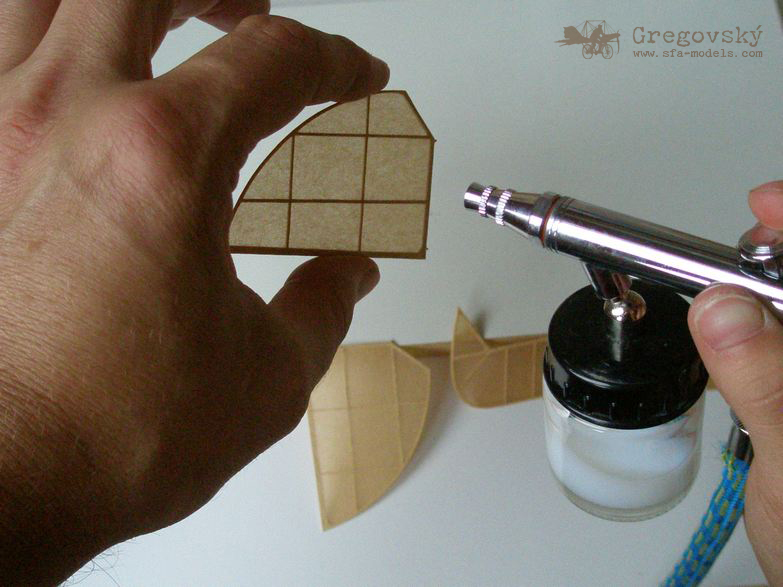

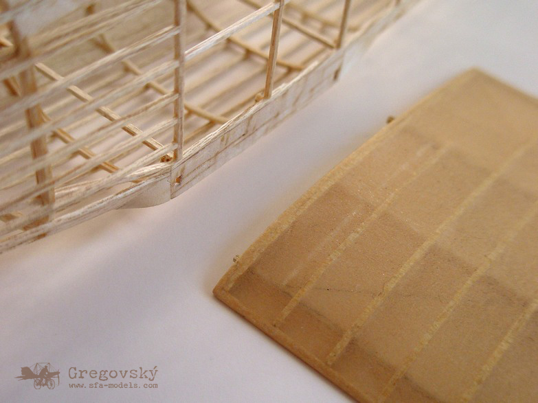

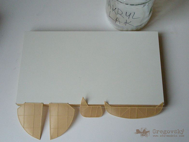

Nakonec nástřik akrylovým lakem
nechat doschnout
Gregovský
Příspěvky: 610
Příspěvek od Gregovský » 13 srp 2014 21:19

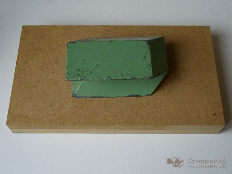

Dát do lisu
nechat uzrát
JardaF
Příspěvky: 67
Příspěvek od JardaF » 14 srp 2014 07:38
Paráda! Dík za celý postup!

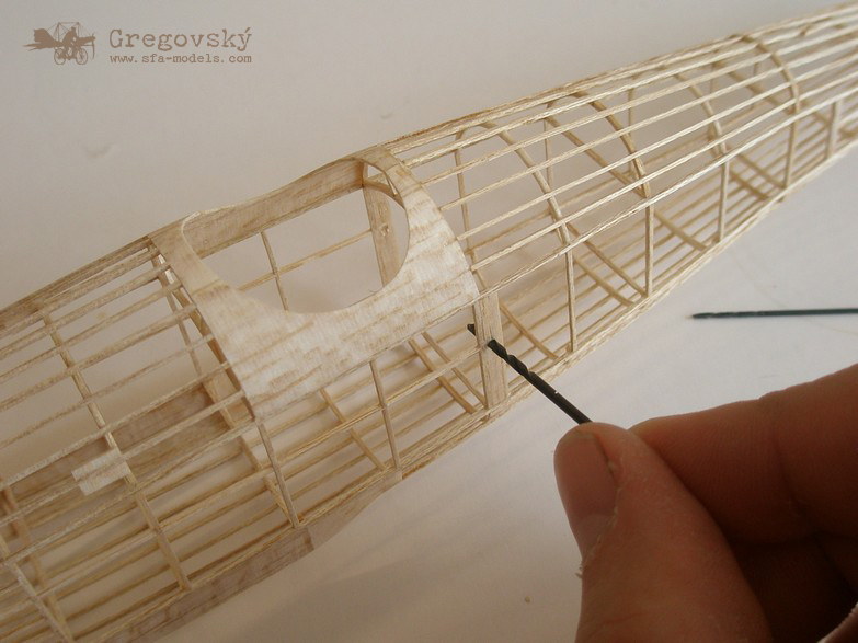

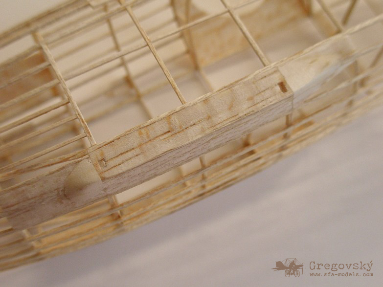

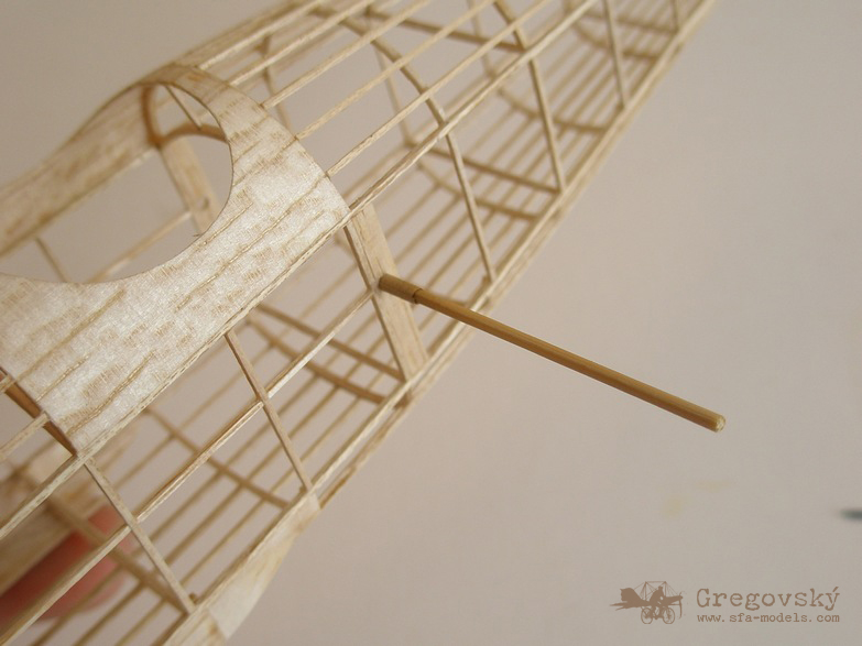

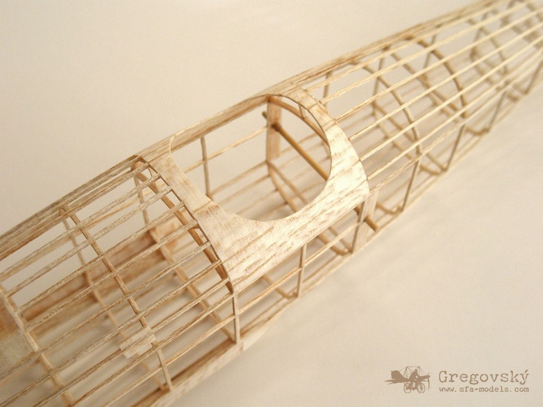

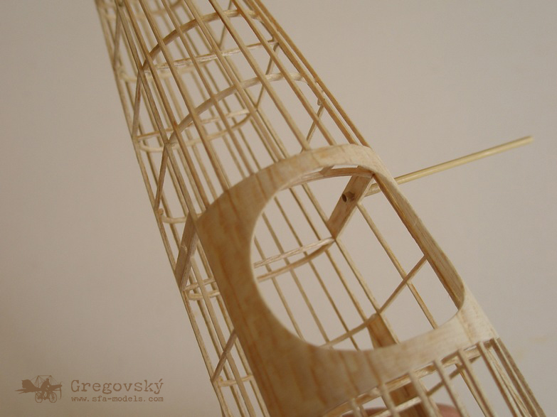

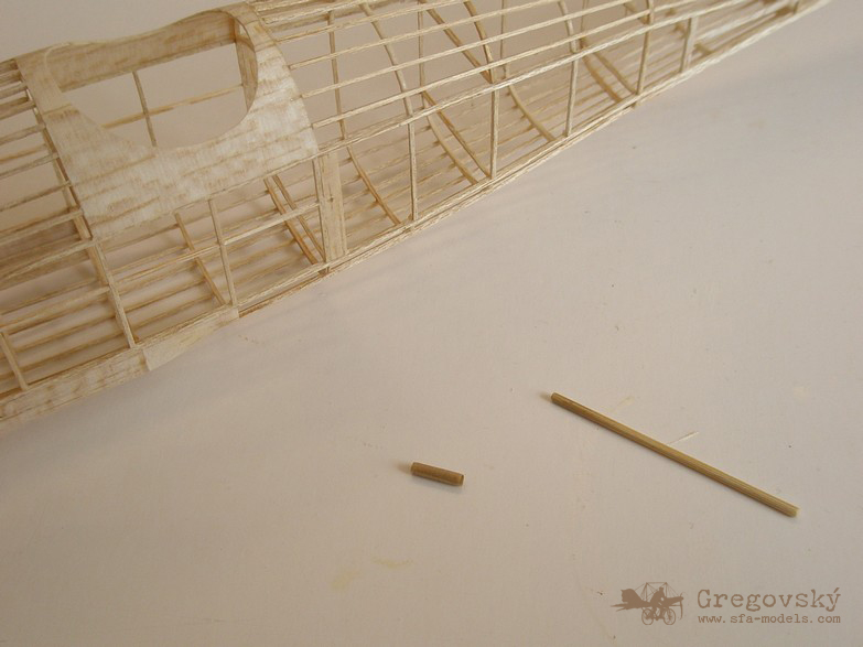

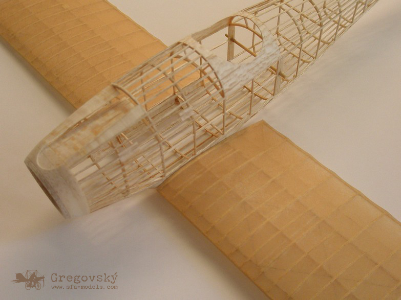

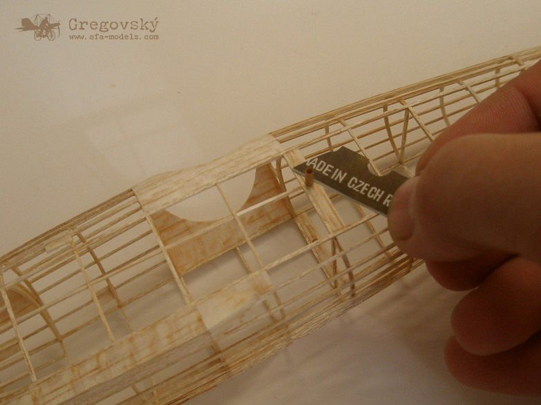

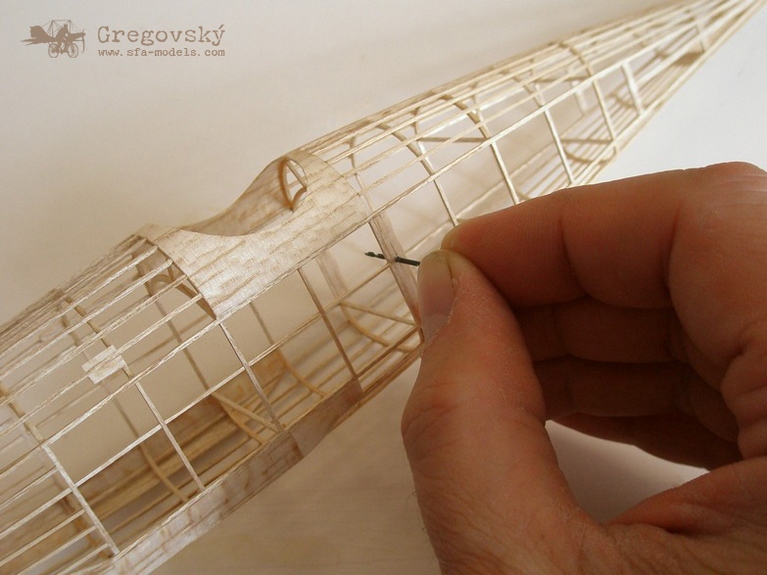

Stavba Albatros D.II Oeffag ( Peanut F4D)
Dodělal jsem několik detailů, tímto jsem připraven k podbarvení a potažení trupu.
Gregovský
Příspěvky: 610
Příspěvek od Gregovský » 16 srp 2014 22:02

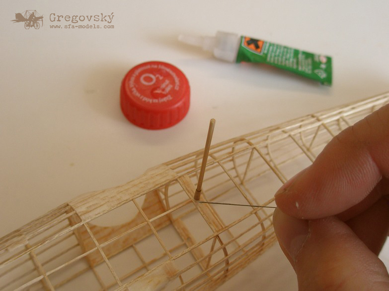

Gregovský
Příspěvky: 610
Příspěvek od Gregovský » 16 srp 2014 22:06
Gregovský
Příspěvky: 610
Příspěvek od Gregovský » 16 srp 2014 22:12
Gregovský
Příspěvky: 610
Příspěvek od Gregovský » 17 srp 2014 19:46

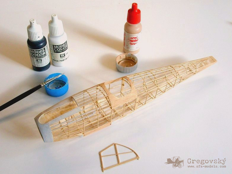

Trup je podbarven a připravený na potahování.
