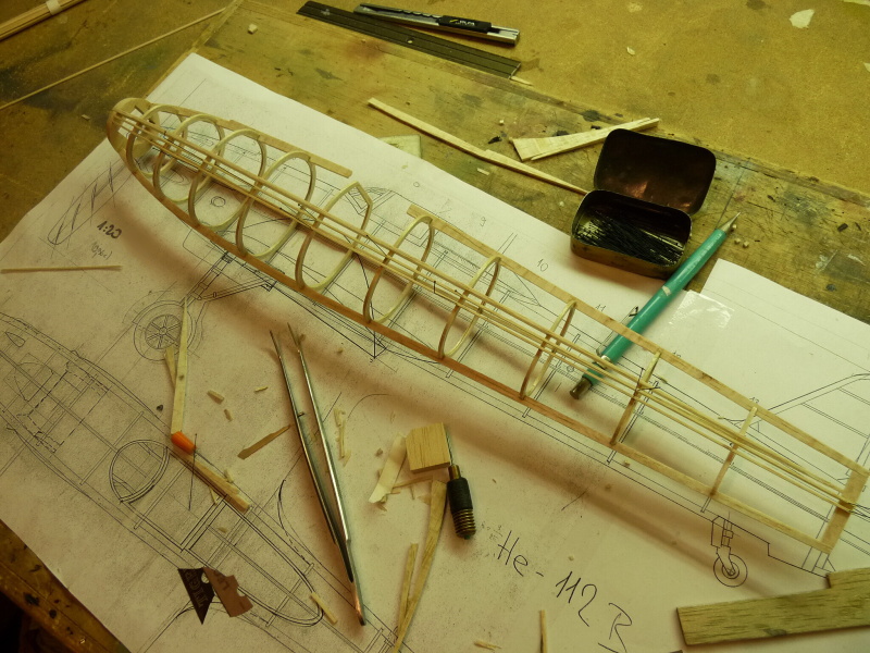

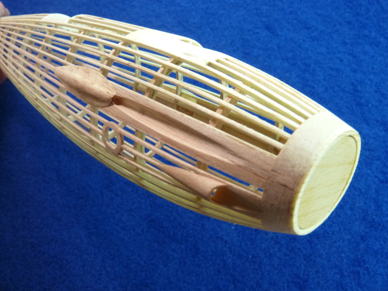

Tak jsem se pustil do dvacetinky. Po loňské totální likvidaci mého letového parku mi ostatně ani nic jiného nezbývá, tada kromě absolutní rezignace na tuto kategorii. No a pro začátek jsem sáhl po neokoukaném Heinkelu He-112B.

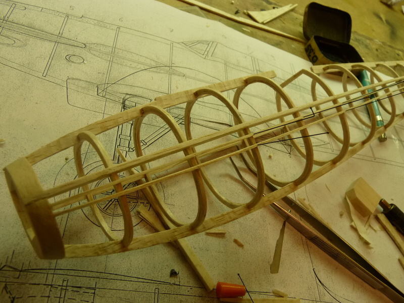

Feldo, to je nádhera. Pro mě bylo vždycky záhada, jak udělat souměrnej trup z laminovaných přepážek, tady je to hezky vidět. Místama to vypadá že jsou ty přepážky půlený?

Půlený nejsou, jsou nalamelovaný na šablonách vcelku. Ale poskládat ten základ trupu aby byl souměrný je docela náročné, celé to dělám jen tak v rukách bez jakýchkoliv přípravků a je to chvílemi na zbláznění.

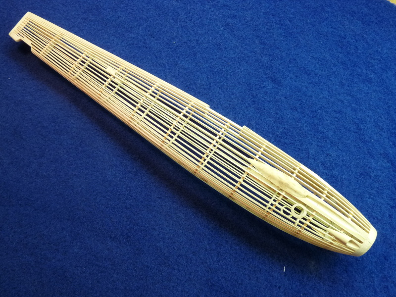

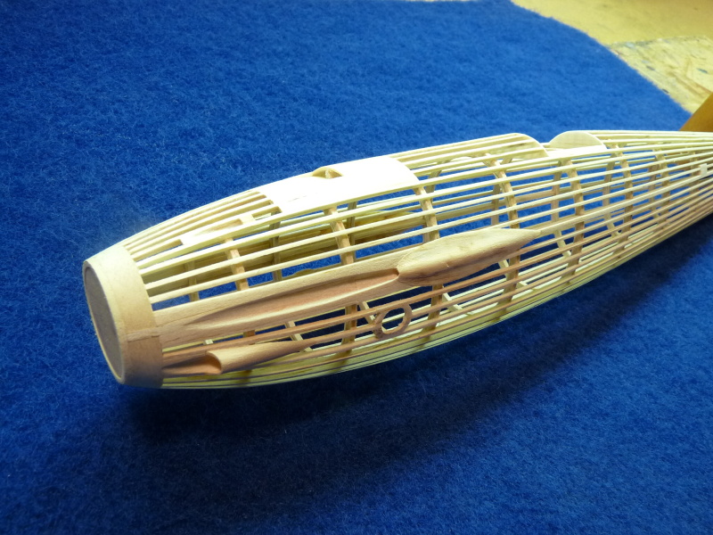

Trup na Heinkela je v kostře hotov. Zabral o poznání víc času než jsem původně předpokládal, nejvíc práce dal čumák kde je to samý vstup vzduchu, výstřelný kanál, kryt kulometů a podobně, prostě člověk si pěkně "zasochá" z balzy.

co dodat proste bomba :-)

Opravdu, skvělá a čistá práce!

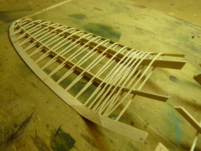

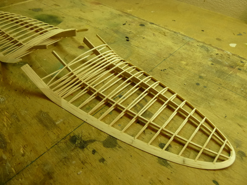

Tak jsem zase trochu pokročil, vznikla křídla. Problém většiny křídel se vzepětím do W je, že lomení není ostré ale zaoblené a to se ve dvacetince dělá dost špatně. Já to řešil zhuštěním žeber v místě lomení, snad to bude vypadat aspoň trochu maketově. Náběžka i odtokovka jsou lamelované.

Pěkná prácička Feldo, byl jsem zvědav jak se popereš s tím eliptickým a do W lomeným křídlem. Zajímalo by mne jak jsi prováděl ten ohyb odtokové hrany? Vidím tam nějakou tmavší barvu balsy a taky jak jsi to stavěl, zda jen tak v ruce nebo nějaké šabloně?

Poloviny křídla jsem postavil normálně vcelku, místo lomení jsem nechal volné, bez žeber. Pak jsem dodělal to lomení, nastavil hlavní a pomocný nosník a ten kousek odtokovky i náběžky jsem odřízl a doplnil kousky nalamelovanými pro změnu ve vodorovné rovině do příslušného rádiusu lomení. Nakonec jsem tam doplnil náležitý počet žeber. Lepil jsem to celé v ruce, bez šablon, protože se mi je nechtělo vyrábět.

Fascinuje mně terminus technicus "náležitý počet žeber". Ten vypočteš dle jakého vzorce?
