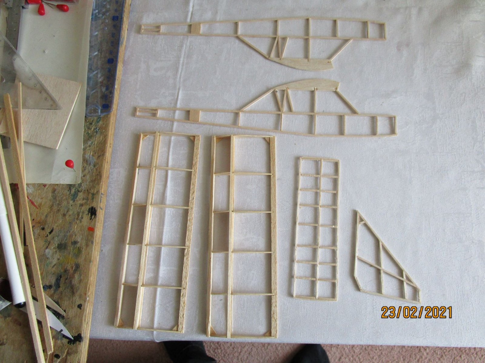

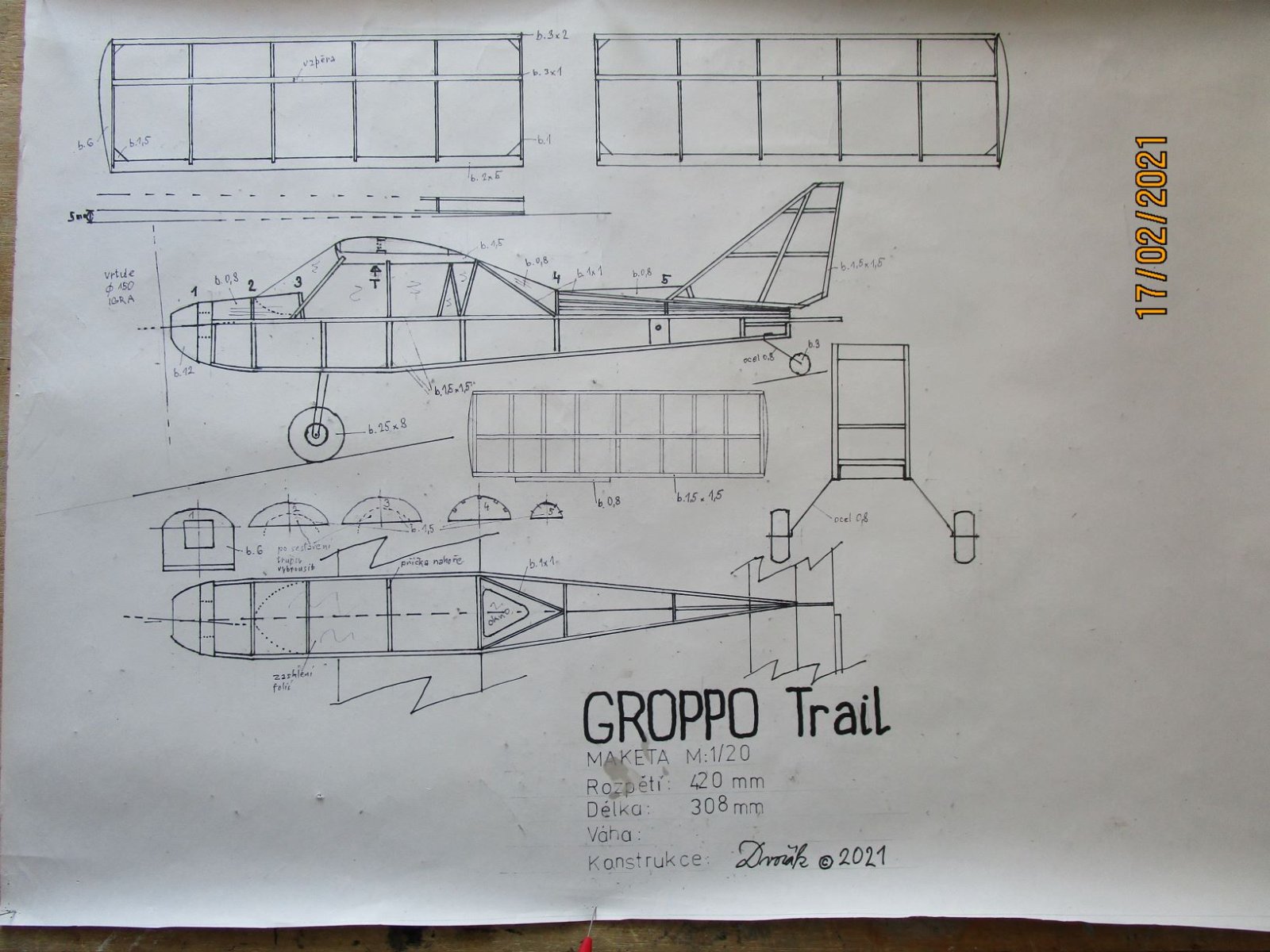

Debatou na téma Minilot a fotkami nádherného Trailu jsem se donutil opět něco naplánovat. Jako výkres mám sice malou mušku, ale kolega to dokázal vytáhnout na dvacetinu. Tak jsem se pustil do výkresu a už i do stavby.

Podle výpočtu by měla vrtule mít 149 mm, takže od 150 mm vrtule IGRA se toho moc brousit nemusí .Možnost zvýšit podvozek je tu s použitím balonových kol Zbarvení je na výběr dost, budu pak podle toho upravovat motorový kryt, proto je plánek polotovar. Také tam chybí prosklení. Šablonu bubu dělat až podle postaveného modelu.

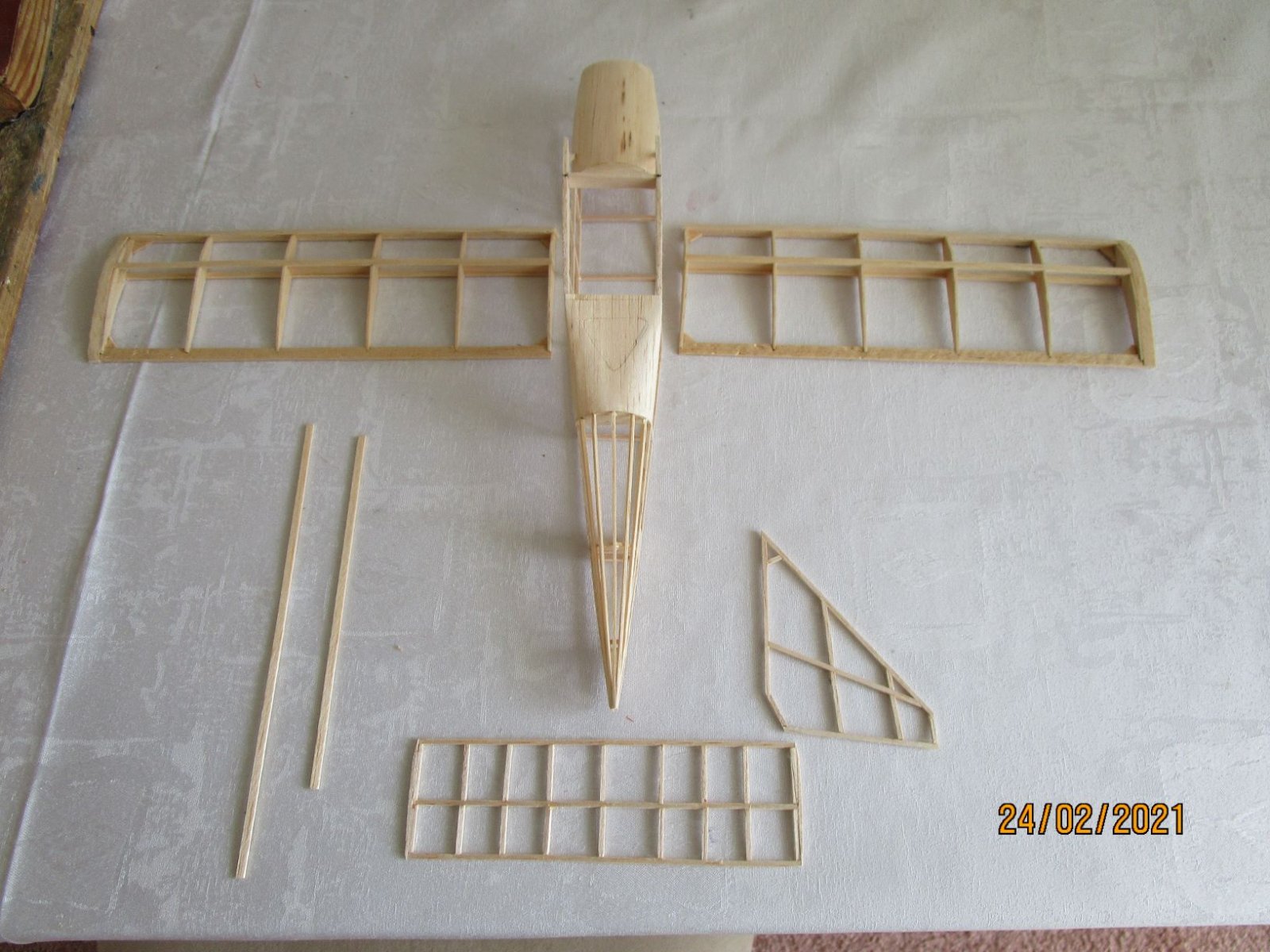

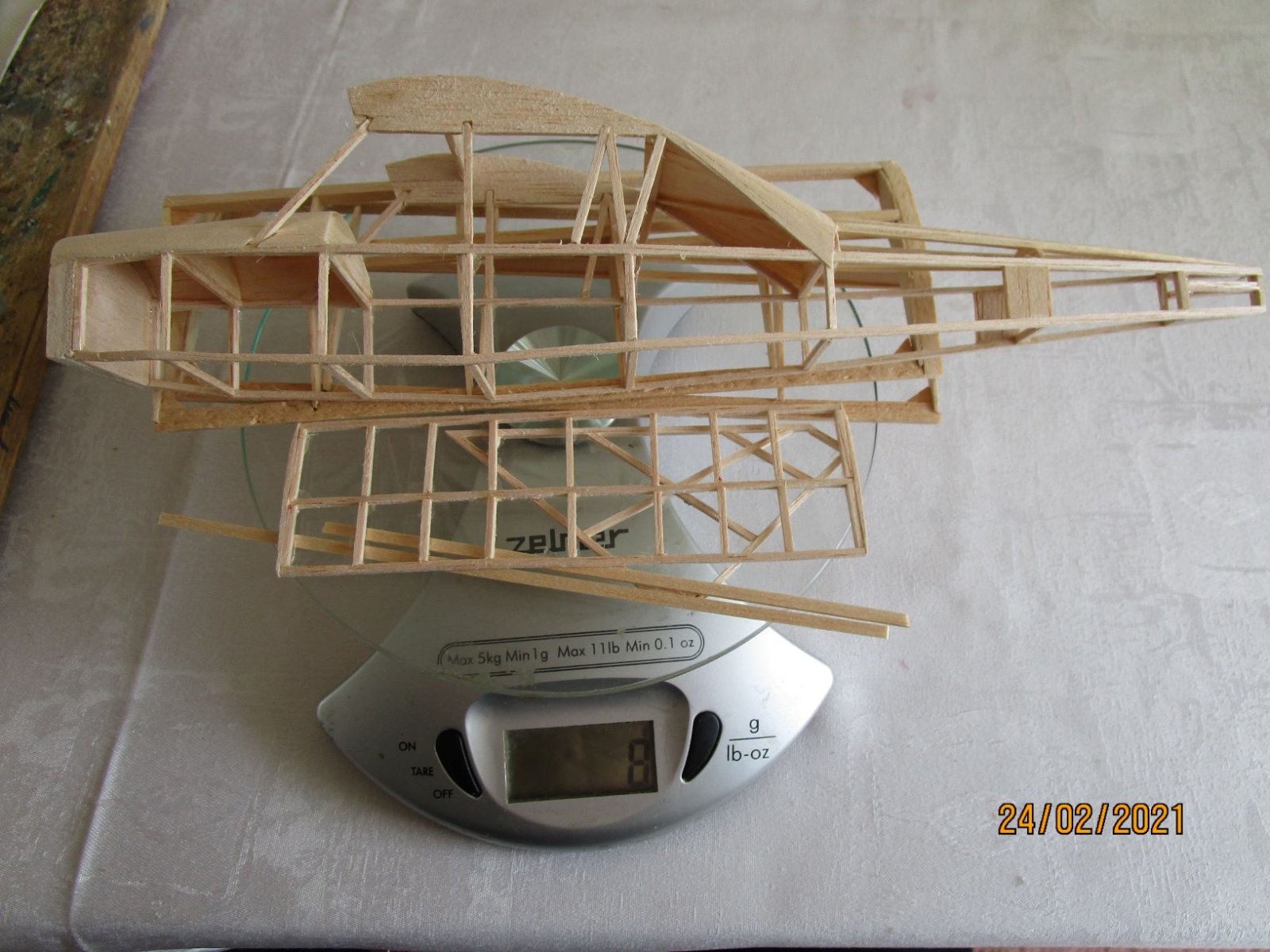

Příspěvek od Drahoslav Dvořák » 24 úno 2021 15:09
Pokračování - hlavní díly jsou hotové, bude se brousit. Pak musím vybrat kus, co budu stavět a podle toho upravit hlavici. Je to přece jenom stavebnice a ne každý tam má Rotax.

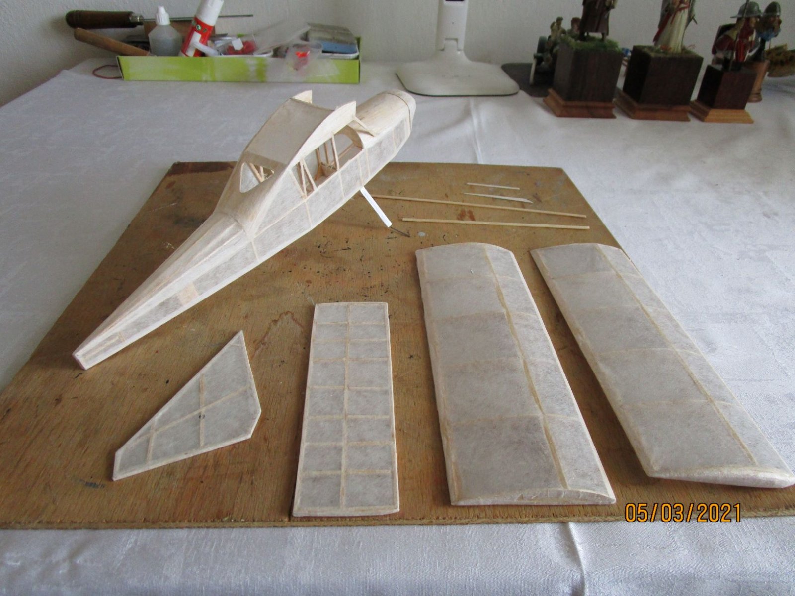

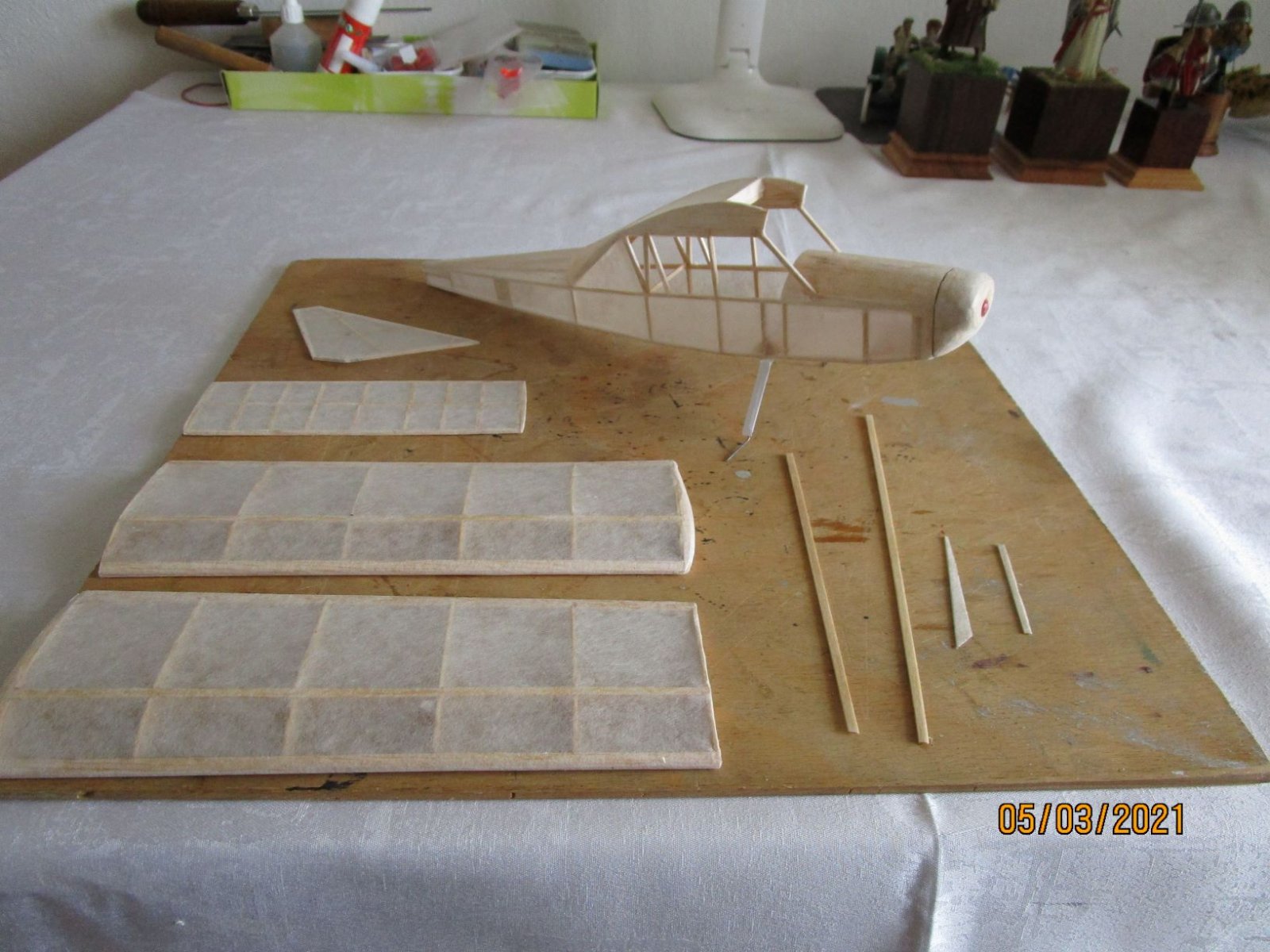

Příspěvek od Drahoslav Dvořák » 05 bře 2021 11:04
Po pauze způsobené malováním jsem se dostal kousek dál.

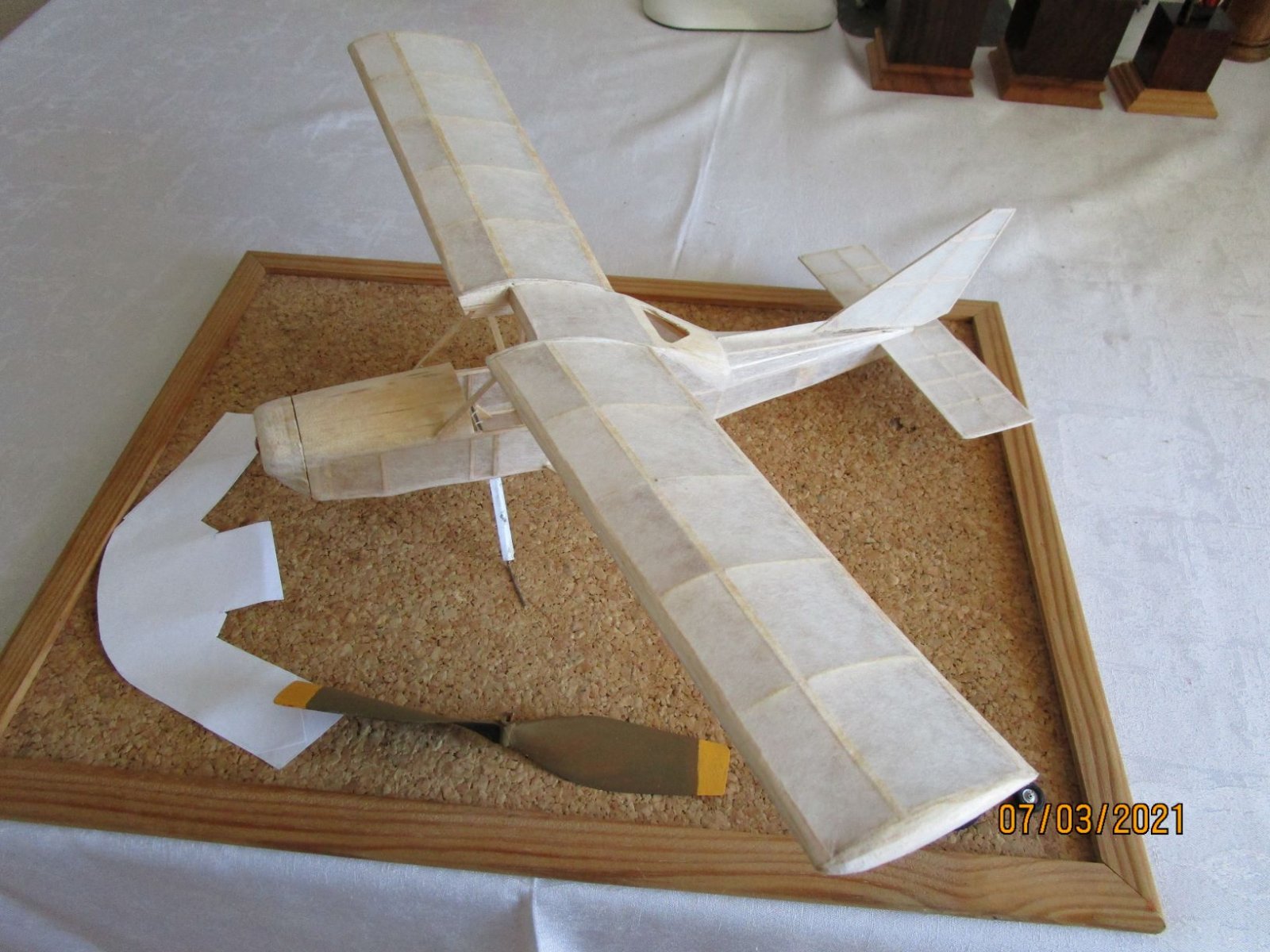

Příspěvek od Drahoslav Dvořák » 07 bře 2021 11:34
Další krok. Trail je před barvou.

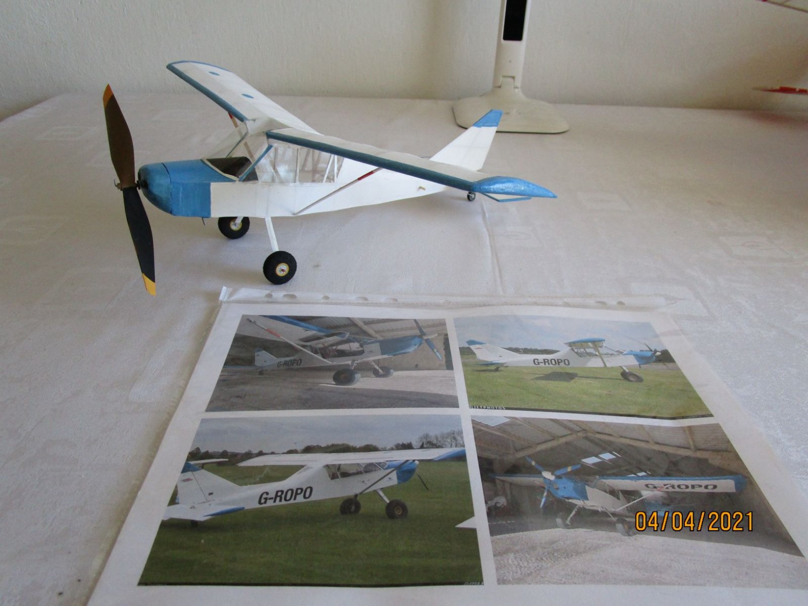

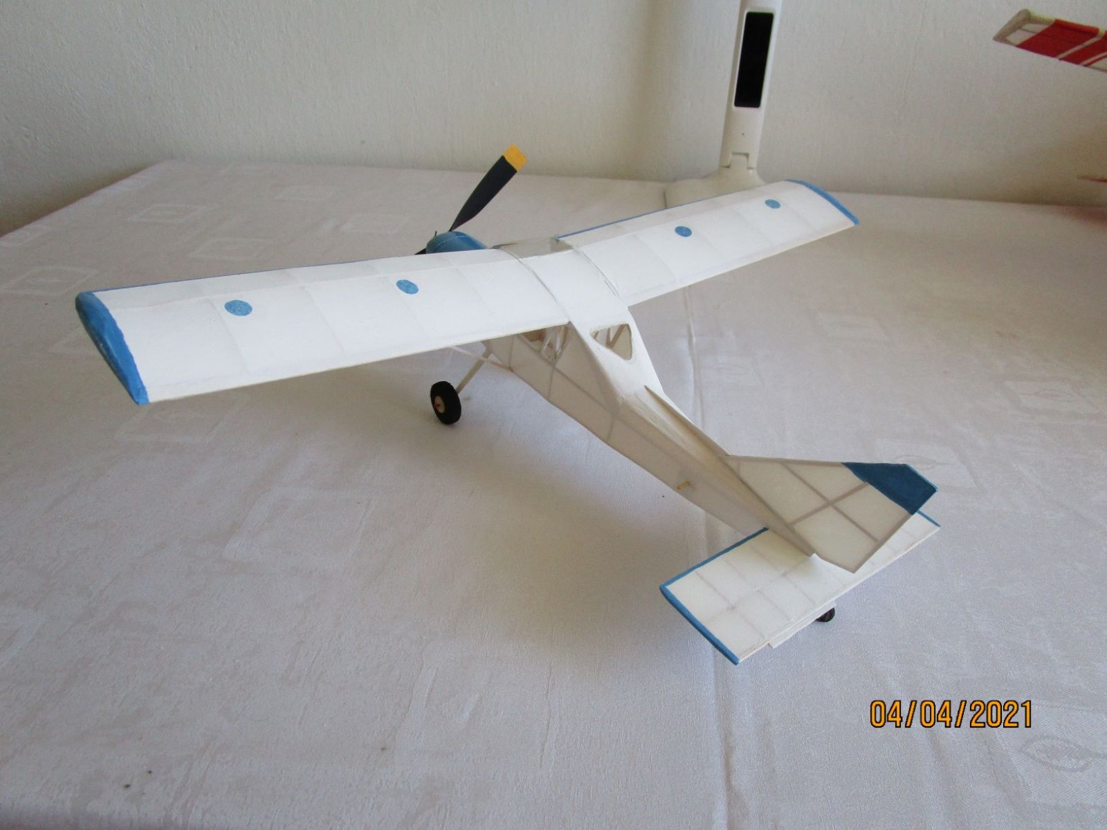

Příspěvek od Drahoslav Dvořák » 04 dub 2021 09:58
Zase jsem o kousek dál, Trail je před imatrikulací
duckman
Příspěvky: 33
Re: Groppo Trail
Příspěvek od duckman » 04 dub 2021 11:20
Taky hezké zbarvení a jednodušší než u stříbrného . A co váha ? Já teď řeším na Pfalzi řízení .
