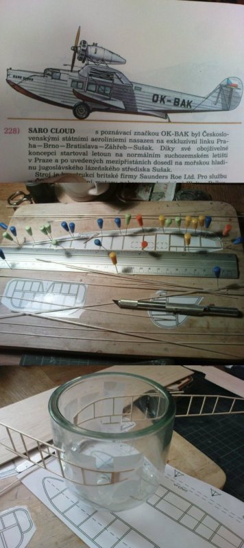

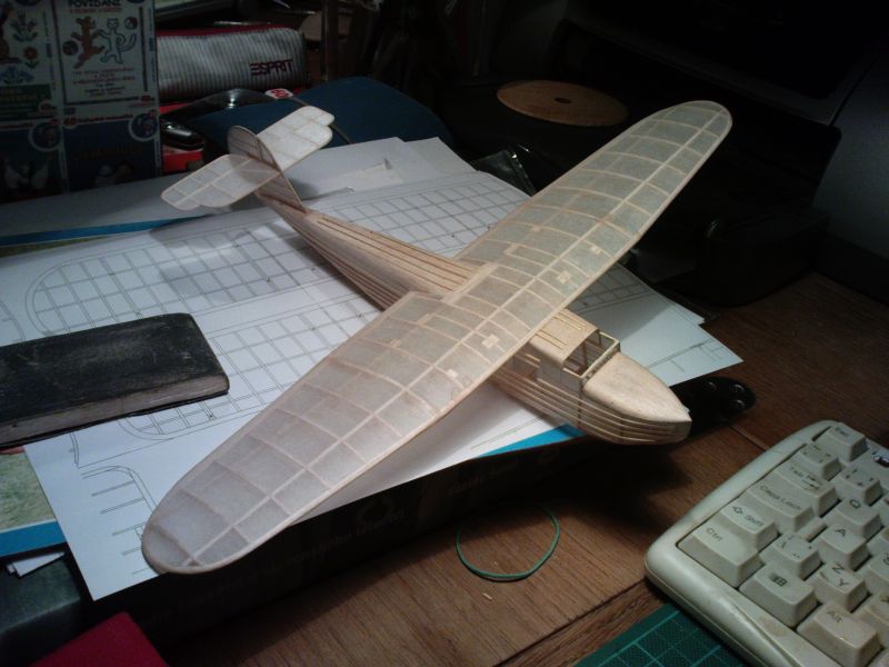

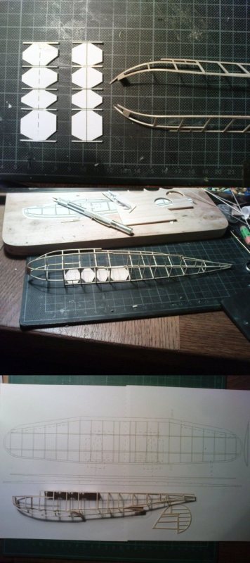

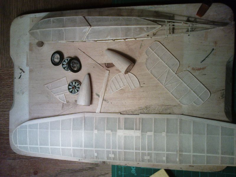

Tak další ČSA stroj je tento - řekl bych zcela "nadtelevizorový" - typ. A to přitom na mě čeká ve třicátejch letek tolik létavých strojů...
No nic - vybrali by jste si snad raději Bristola Britannii?
- obr2.jpg (56.72 KiB) Zobrazeno 9330 x
- obr1.jpg (58.25 KiB) Zobrazeno 9330 x

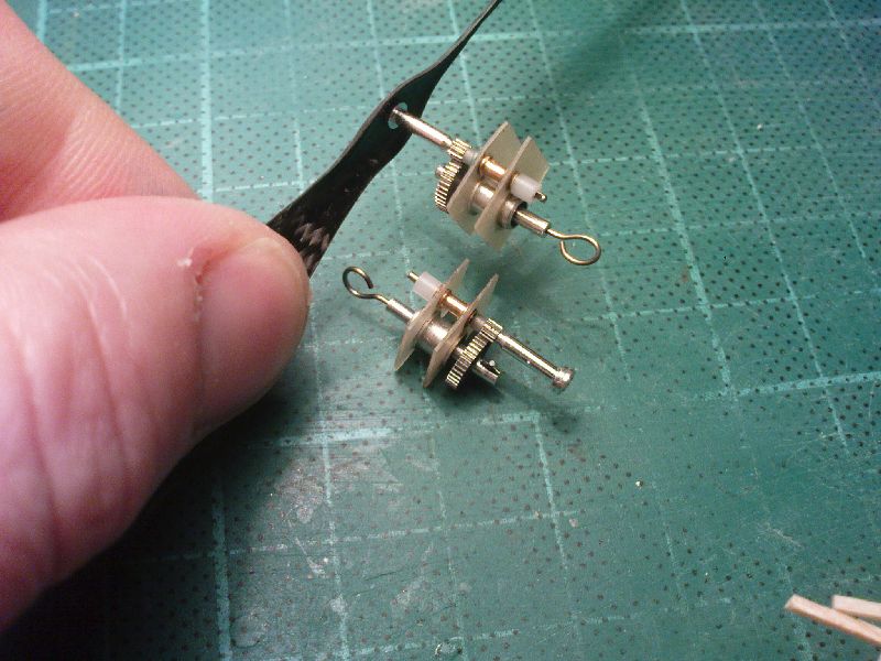

Re: Saunders Roe A.19 Cloud - Peanut scale

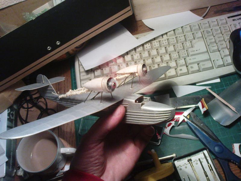

2x0,6 gašparingramu...
- DSC00904.JPG (88.18 KiB) Zobrazeno 9051 x

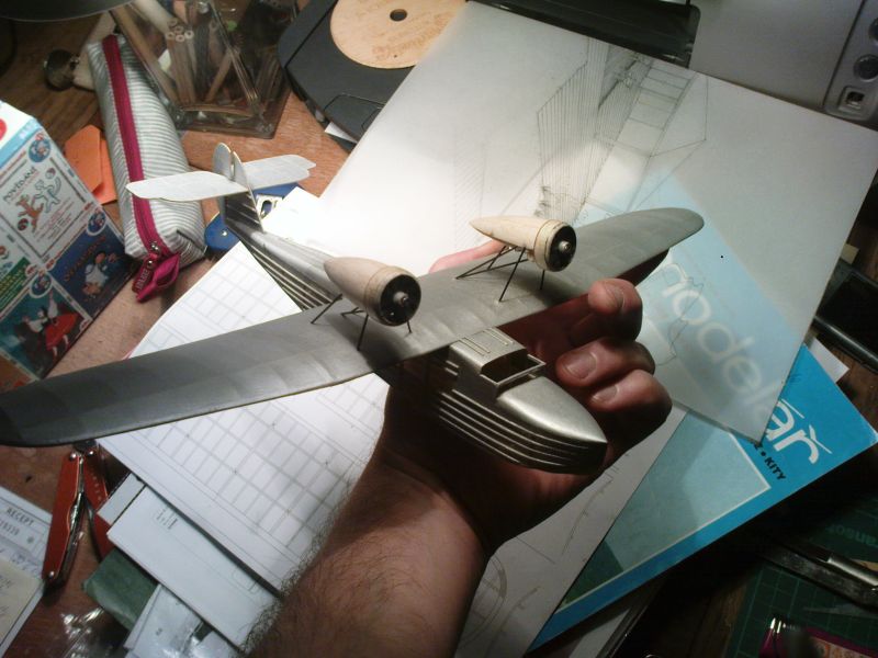

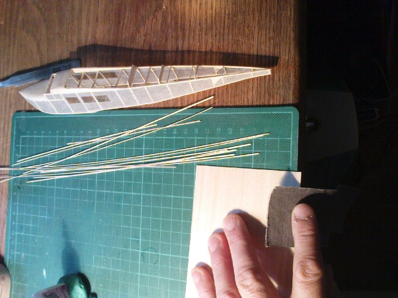

todle mě fakt nebavilo...

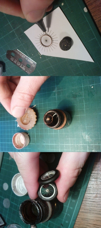

Vyplétaná kola na rozpuštěném kopytě
- kola vyplétám na polystyrenovém kopytě, obruč je z papírové lepící pásky, vše co se má rozpustit je kanagom a polystyren, vše ostatní je kov, papír, vteřiňák...
- pneošky maj mezikruží s větším vnitřním průměrem pro obruč, ráfek naznačen papírovým kroužkem
- trvá to chvíli a má to svý výhody i nevýhody, jako všechno...
TIP: v pěnovém polystyrenu osička moc nedrží - příště bych volil nepěněnou polyst. destičku na plastik modely - soustava kroužků dle potřeby, rozpouštění pak trvá asi hodinu
Je to moc pěkný!!! Ty kolečka vypadají skvěle, musím je v Říčanech prostudovat. M.

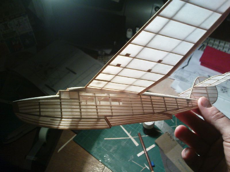

- DSC00948_800.jpg (67.52 KiB) Zobrazeno 8926 x
No tenhle tvůj Cloud vypadá fakt moc zajímavě - moc se těším až ho uvidím někdy někde naživo.

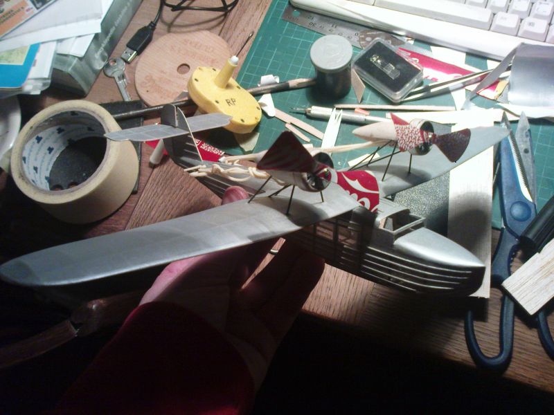

Možná je, Feldo, až moc zajímavý. Ukazuje se, že převod 1:4 je moc do rychla a vyžaduje opravdu silnou gumu a natáčení je opravdu nervosní...
Máš zkušenosti s tak malými vrtulemi - myslíš, že by to případně utáhly dvě dvou či čtyrlistý vrtulky o průměru 74 mm napřímo?
- DSC00959.jpg (76.14 KiB) Zobrazeno 8659 x
- DSC00962.jpg (82.52 KiB) Zobrazeno 8659 x
- DSC00964.jpg (81.55 KiB) Zobrazeno 8659 x
