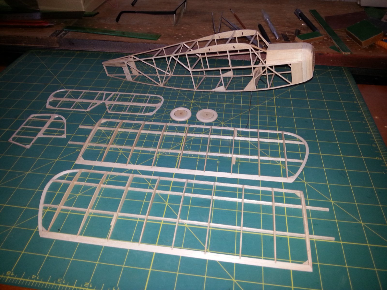

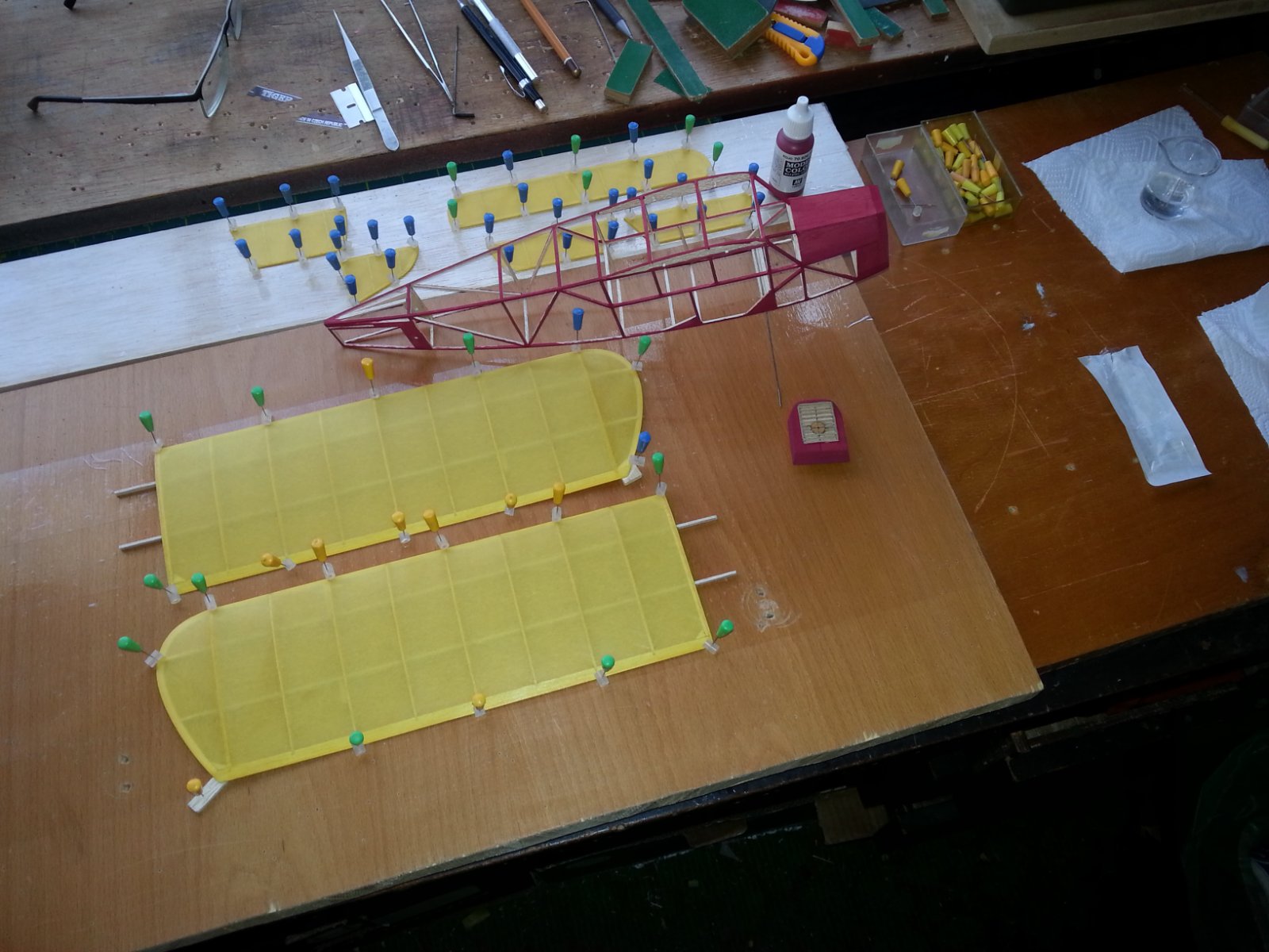

Příspěvek od caha54 » 19 úno 2022 11:58
Začal jsem stavět Curtis Robina podle plánku od fy Comet . Rozpětí 25 " plánek stažený z outerzone
Křídla a ocasní plochy potažené Ply-spanem co zbyl po potažení Pipera. Model stavím jako kit scale. Při potahování nosných ploch jsem použil pro přilepení ply-spanu na kostru tyčinkové lepidlo Herkules fialové barvy a po usazení papíru jsem všechny lepené plochy přetíral technickým lihem. Technický líh rozpustil lepidlo a potah šel krásně ručně dopnout uhladit a fialová barva lepidla zmizela. Tim jsem vlastně kostru nosných ploch vůbec nenamočil vodou jak by to bylo v případě potahování klasickým herkulesem ředěným vodou.

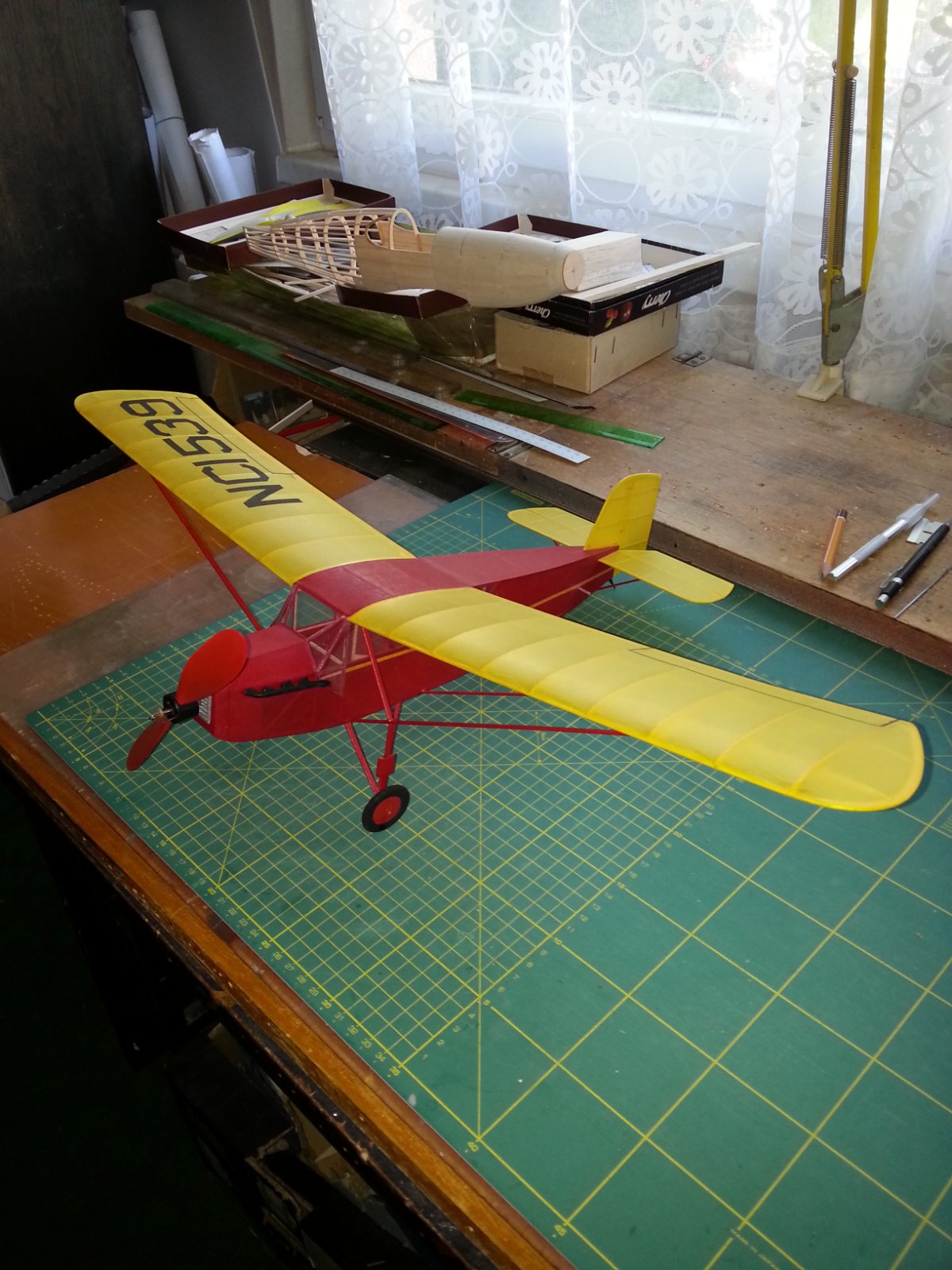

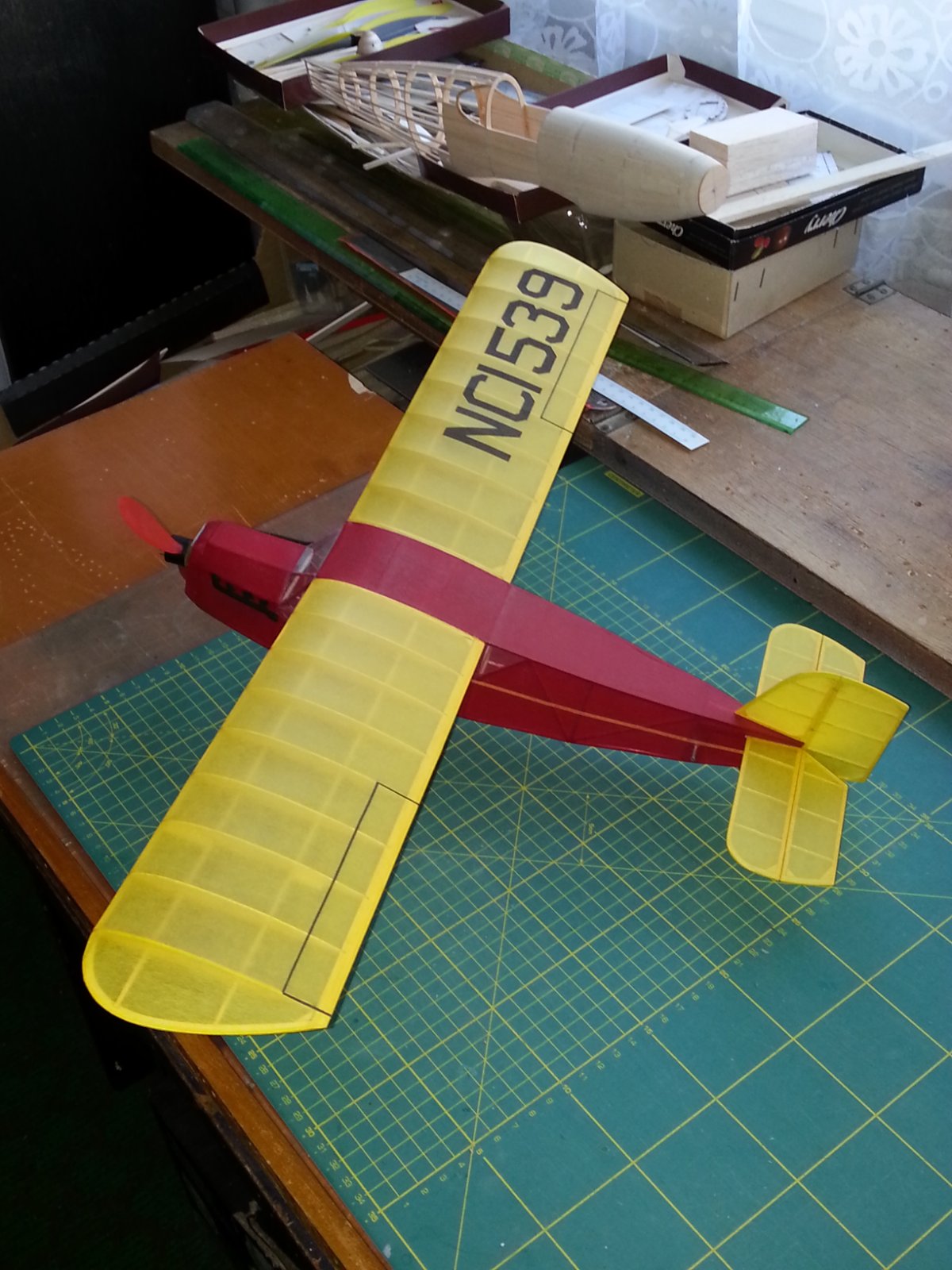

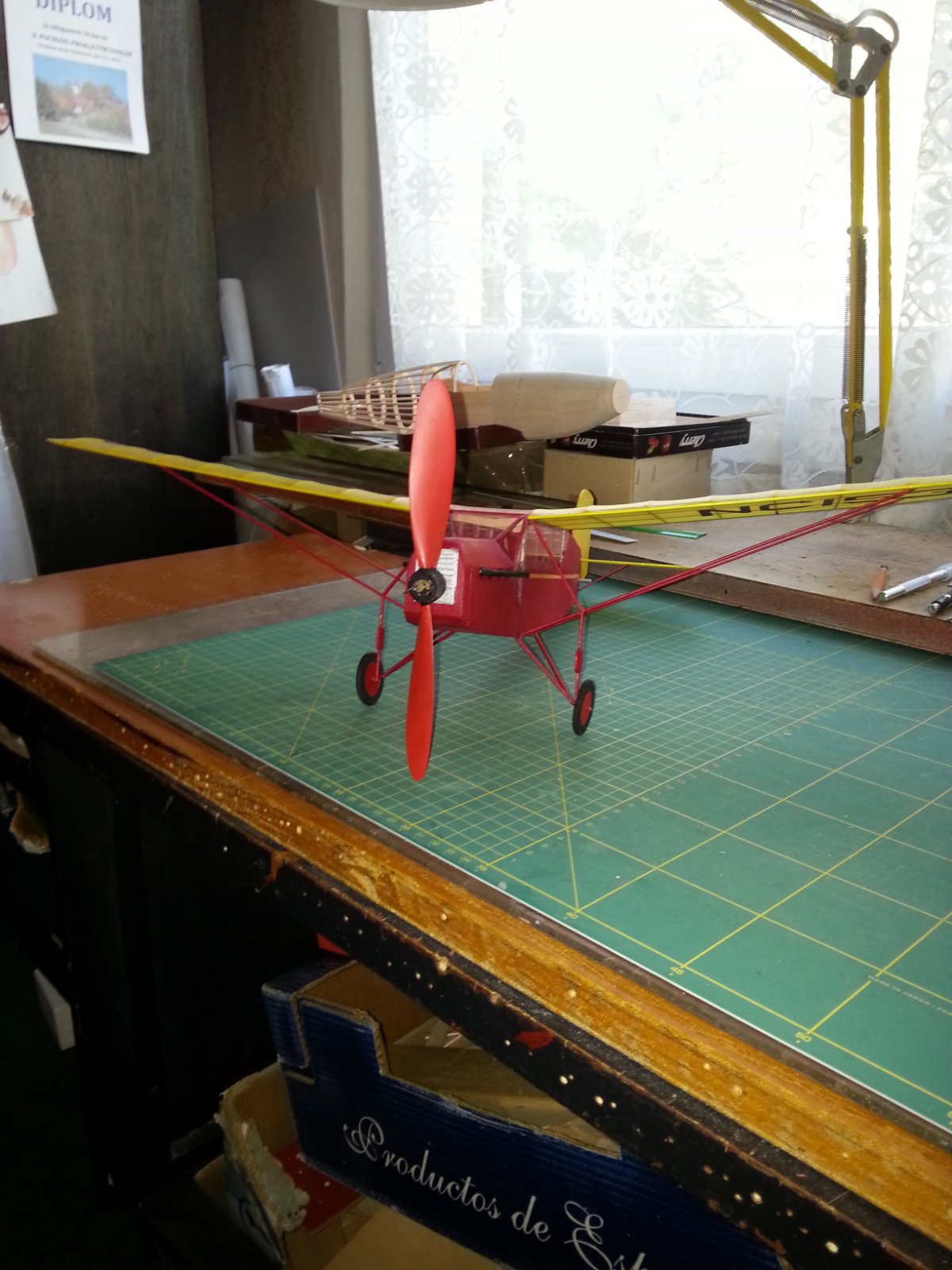

Re: Curtis Robin
Příspěvek od caha54 » 11 kvě 2022 22:00
Dokončil jsem Curtis Robina. Nosné plochy potažené žlutým Plyspanem ,trup slabým modelspanem obarveným tuží ,písmena a naznačení křidélek černý modelspan obarvený tuží. Vrtule upravená a odlehčená IGRA půměr 200 mm
