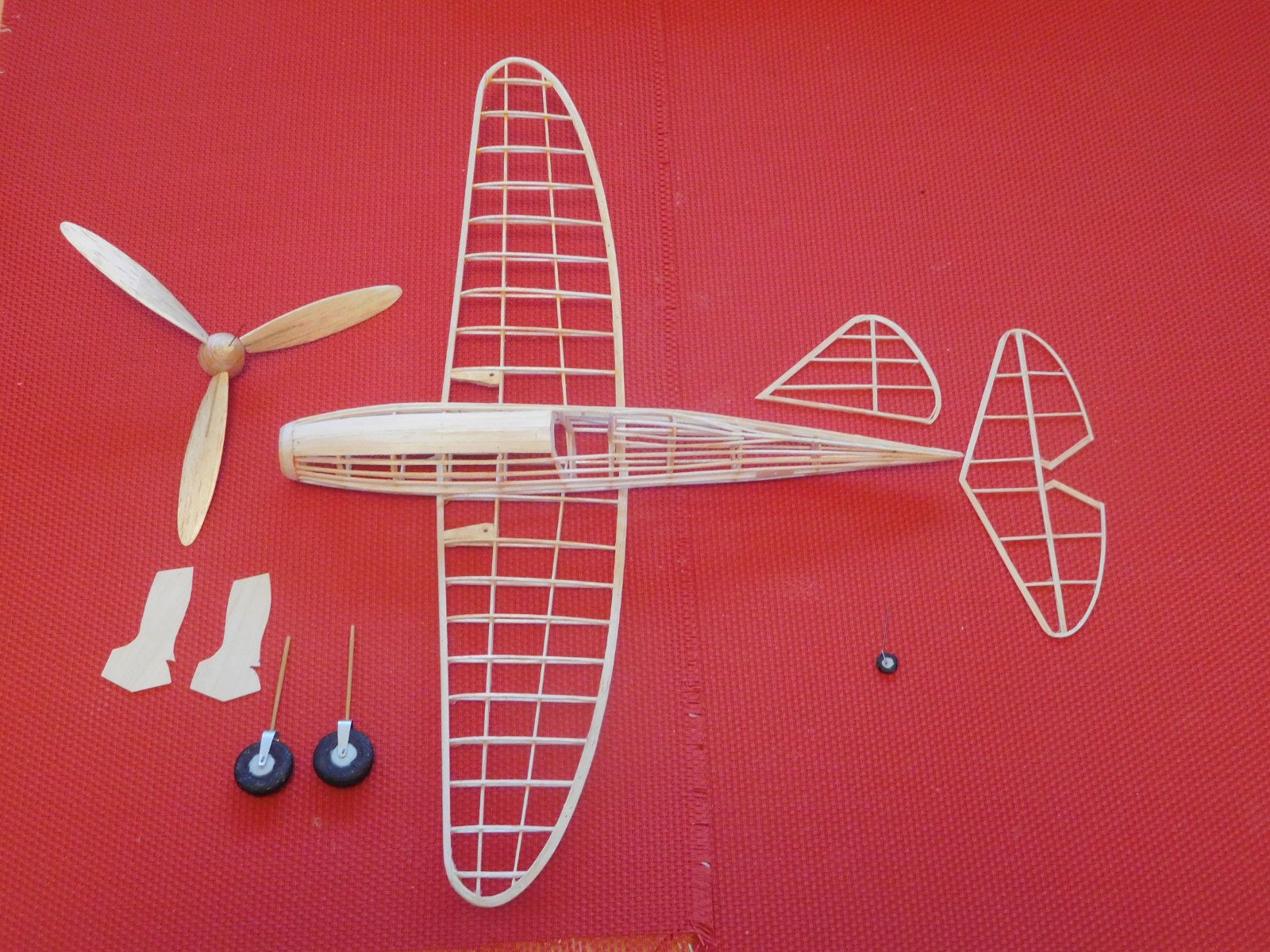

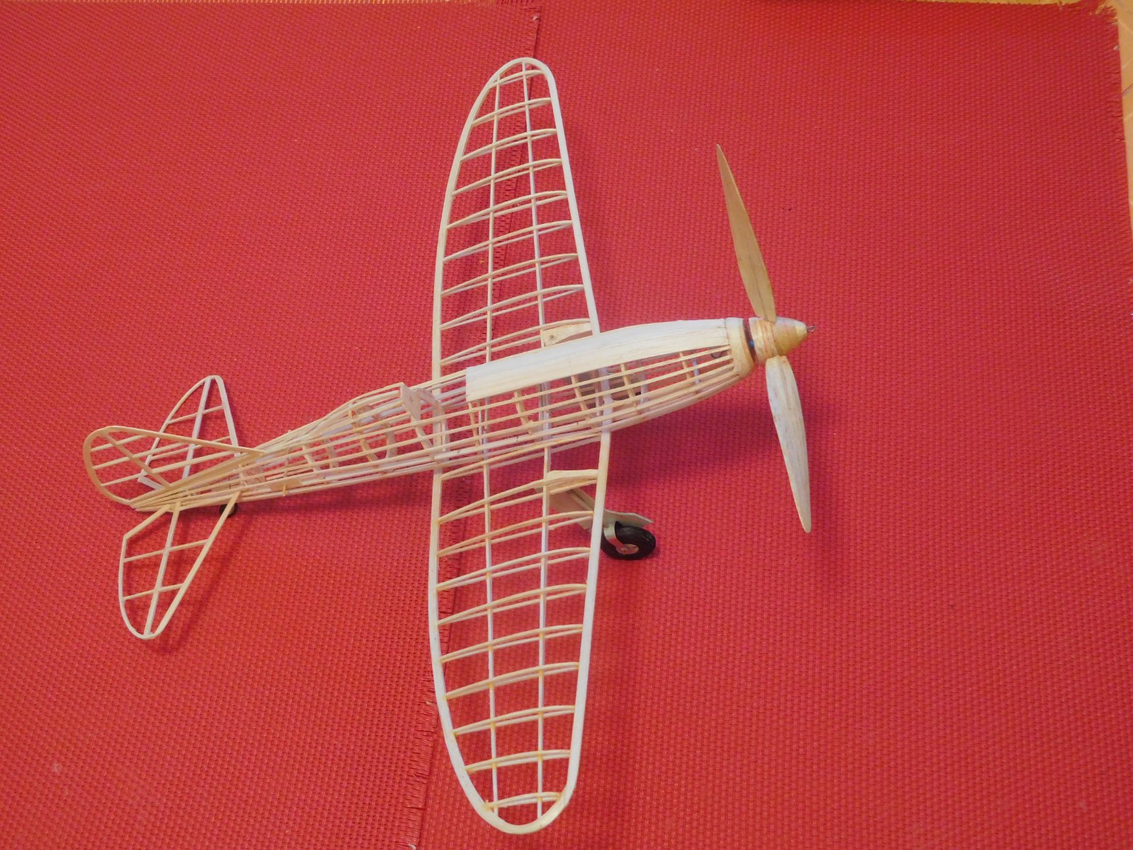

Jeden z vůbec nejlepších stíhacích letounů WWW II italský Re-2005 je v poslední době minimaketářsky opomíjen i když jsou na něj perfektní podklady. Takže jsem vzal svůj plánek dvacetinky, kterou jsem stavěl v roce 1984 a xeroxem jej zmenšil na 60%, takže mám bez práce plánek oříška o rozpětí 330 mm. Vybral jsem si původní vetzi s italskou vrtulí, ale nyní niž vím, že to byla chyba, malý otvor v hlavici nebude umožňovat použití dlouhých a silnějších svazků, což by o verze s německou vrtulí VDM a větším kuželem nebyl žádný problém. Zatím pomalu pokračuje práce na kostře, pracné eliptické křídlo jsem zvládl dobře, nepřesnosti v umístění zářezů v přepážkách pro boční podélníky a jejich oprava nebyla příjemná, ale zvládl jsem to, stejně jako pracný podvozek. Takže nyní je největší problém potahový papír v tmavě zelené barvě. Z posledních zásob tenkého bílého modelspanu 12 g/m2 jsem ustřihl potřebný pás, našel láhev s před lety namíhanou barvou DUHA, nalil do hrnce, nechal vařit a ponořil do toho naskládaný pás papíru. Balzovou tyčkou vymačkal bubliny vzduchu, Do této doby se vše zdálo v pořádku, ta balzová tyčka se zbarvila zeleně, ale když jsem vyndal ten papír, opatrně jej rozbali a propláchl v čisté vodě, tak barva byla hnusná žluto/zelená. Pak jsem vzal pruh papíru Kashmir 9 g/m2 a položil na mikrotenovou folii a zkoušel barvit anilinkami - přímo natírat štětcem tak, jak jsem to dělal s hnědou pro Snaila. S tou hnědou to tehdy šlo bez problémů, se zelenou je to horší - flekaté.

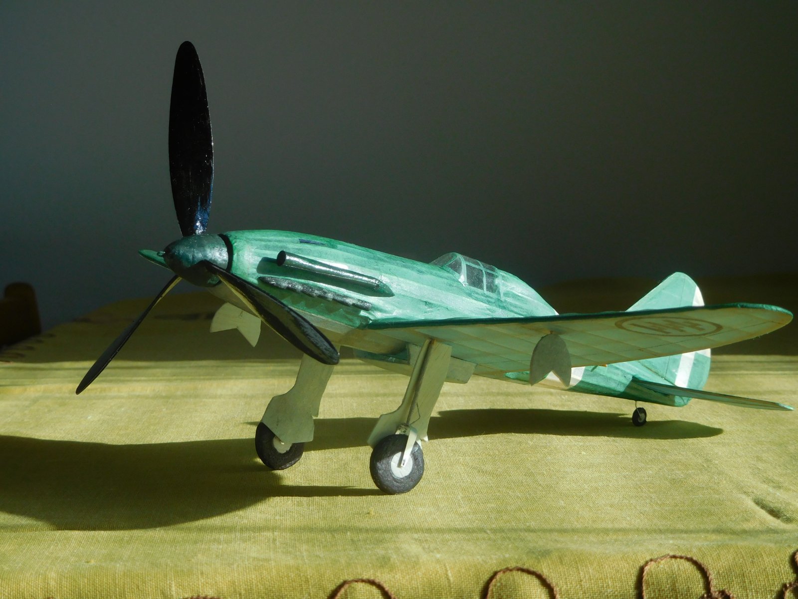

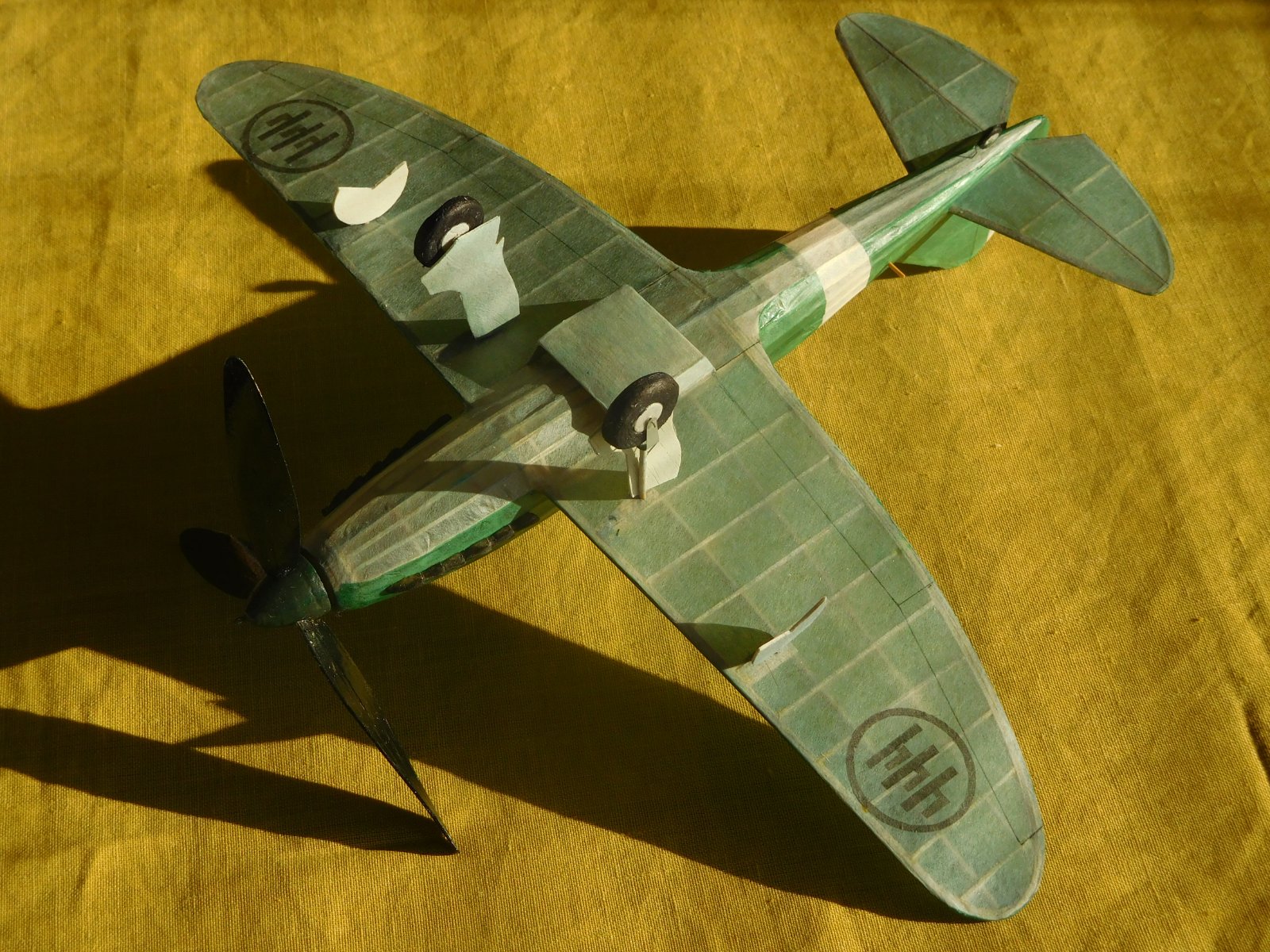

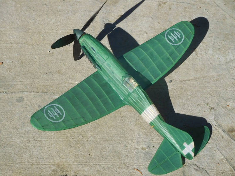

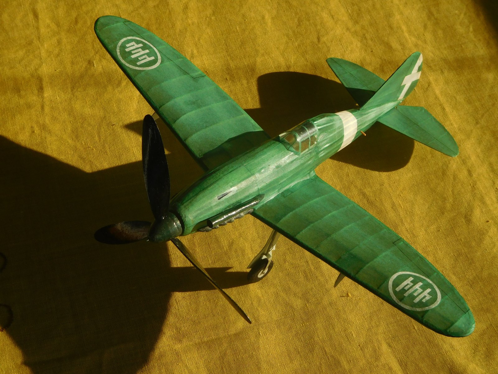

Takže potah je hotový, spodek byl potažený tenkým bílým modelspanem, obarveným duhou č.33 šedostříbrná, vrch a boky pak zeleným plyspane. Musím poděkovat Dušanovi Garbovi za potvrzení správné orientace pnutí tohoto papíru (ano. je to ve směru vláken a ten je ve směru delšího rorměru archu).
Papír byl vypnutý nejprve vodou (já to dělám tak, že namočím vatu, tu lehce vymáčknu a takovou pak model potírám), pak následoval nátěr silně ředěným napínacím lakem, orýsování četným fixem, a další nátěr ředěným napínákem. Kužel, listy vrtule, výfuky a nasávaci trubice jsou natřeny humbrolkami. Oříšek vyšel dost těžký na zadek, takže jsem do přídě zatím vlepil asi 3 cm pájecí trubičky cínu, to posunulo těžiště do cca 35%, jenže to je model beze svazku. I tak již váha vyskočila na 9g a počítám, že minimálně další 1 g bude nutné dovážit. Na vrtuli o 140 /200 mm odhaduji, že snad by mohl model létat na svazek smyčka 2,5 g/m o délce 440 mm a váze 2,2g, tedy letové 12 -13 g. Tolik teorie, uvidíme, co ukáže praxe. Zatím pár fotek z obýváku, které jsou poznamenané nízkým světlem a nehezkými stíny.
