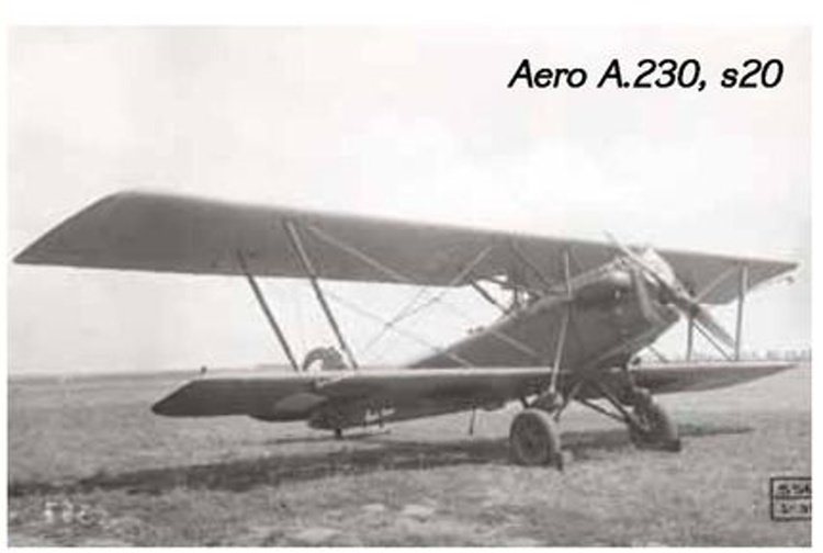

VZLÚ v seznamu zkoušených letadel uvádí, že s22 byl typ Aero Ap-32 - podle fotky je s hvězdicovým motorem.
Pozor- fotka dole vlevo, má to být s20, ale zdá se mi to a nebo to vypadá na dvě stejné číslice, tj možná třeba 22s?
Typ motorového krytu cca odpovídá, vzhledově to je dvojmístný kus a hlavně křídlo je dlouhé jak u normální A.11

jen zvětšeno

Označení S22 mělo v roce 1933 i Aero A100.1 . V daném roce toto označení muselo nosit jen 1 letadlo .
