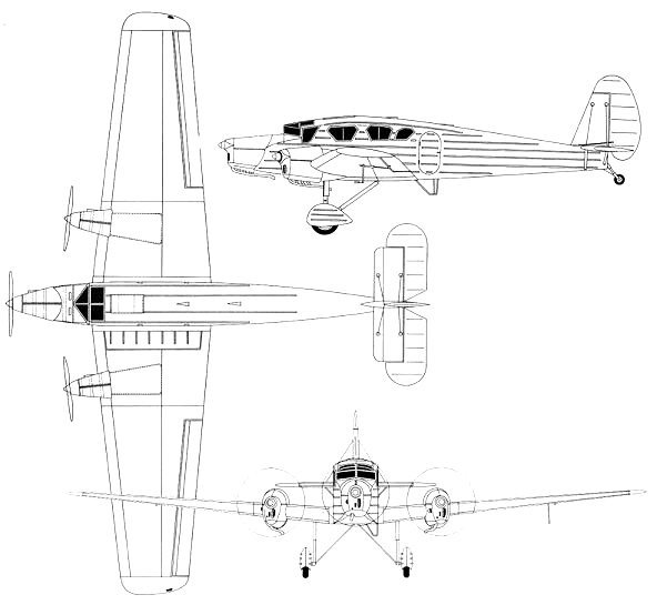

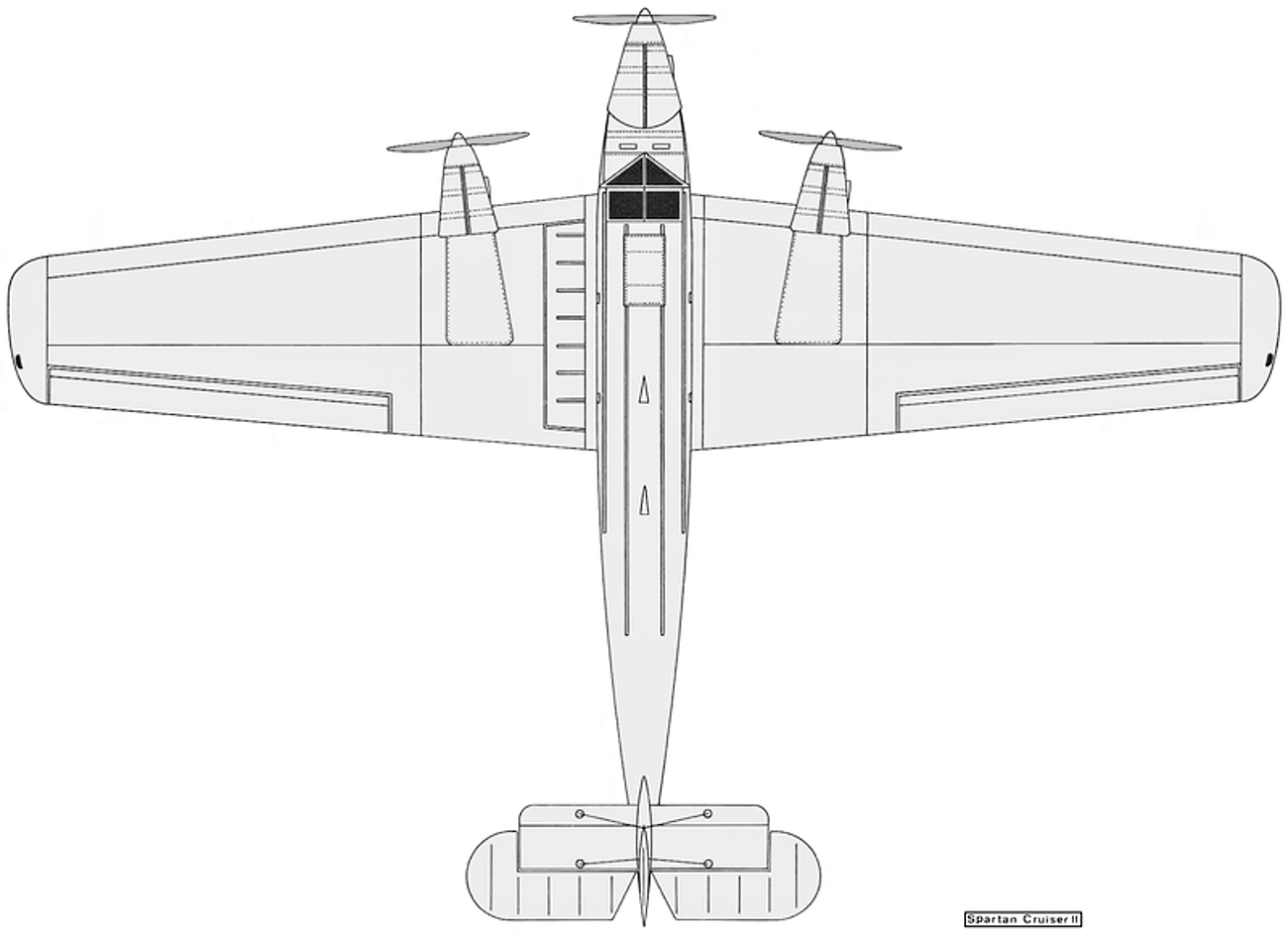

Děkuji za podporu Jirko. Mám takové dilema. Na plánku jsou motory dosti vyoseny. Je to proto, když jeden vynechá, tak tah druhého vyosenéhu táhne letadlo v ose letu. Jak to ale bude fungovat na modelu? Ještě jsem to nepoužil. Děkuji za doporučení.

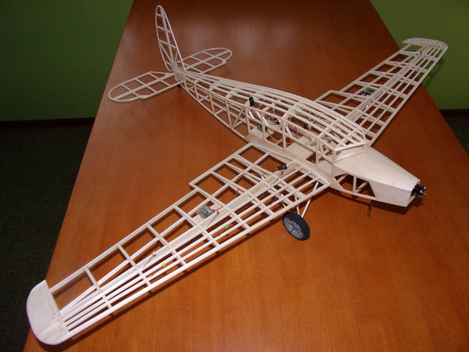

Serva jsou v křídle, podvozek je založen. Protože je to polomaketa, tak gondoly srovnám do osy letu.

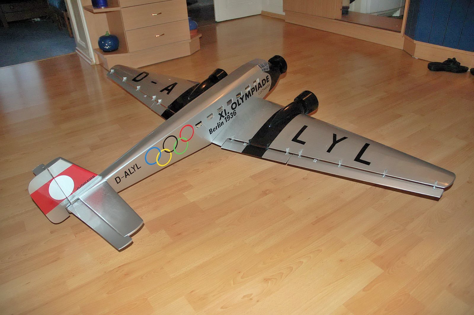

Co se týká vyosení motorů, nevím, jestli se to dá vztáhnout i na tak malé modely,jaké stavíte Vy, ale měl jsem Junkers Ju-52 (pravda o rozpětí skoto 2 metry), kde jsem měl motory na křídlech vyosené podle předlohy a fungovalo to dobře.

No tak to jsem nahlodaný. Dobře, bude to pokus, udělám jak je to na plánku. Ten model by se nepodobal předloze. Na pohled je to dosti výrazné. Děkuji za radu. Dejte sem fotku vašeho modelu, prosím.

Toho vyosení motorů bych se vůbec nebál. Ostatně ono to ani jinak udělat nepůjde, dovedeš si představit u takovéto předlohy je udělat rovně? To by bylo úplně jiné letadlo. A když tam budeš mít vrtule odpovídající motorům, tedy malé, tak ani vliv stejně se točících vrtulí na nic nebude mít vliv - teda předpokládám že je nebudeš mít CW a CCW.

Dík Pavle za radu. Vrtule a vyosení bude jak píšeš.

rostap
Příspěvky: 18
Registrován: 10 říj 2017 20:16
Re: Polomaketa Spartan Cruiser II
Příspěvek od rostap » 10 bře 2023 18:36
Nemám bohužel fotku, kde by to bylo dost dobře vidět. Snad tahle.
