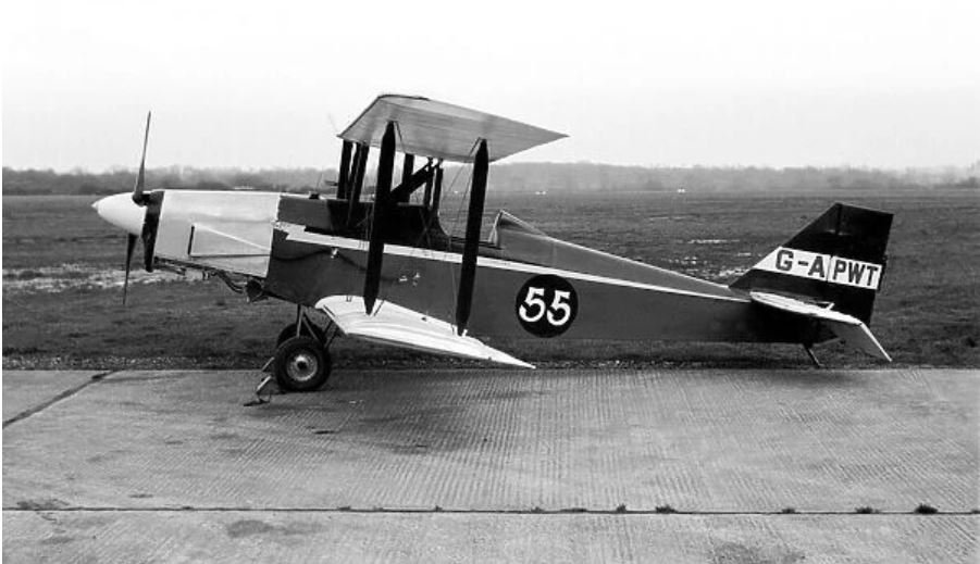

Když tak hezky létá kamarádům oříšek homebuildtu Curie Wot, tak jeho verze s turbínou a prodlouženou přídí se mi zdála ideální. Jenže jako již několikrát se ukazuje, že příliš dlouhá příď si vyžaduje větší plochu kormidel a i pak je model velmi citlivý na změnu vektoru tahu vrtule. Tak i můj oříšek, někdy moc hezky létal venku za bezvětří, ale i slabé závany průvanu mu moc vadily. Při létání v hale Kometa jsem laboroval s různými svazky, lepší výsledky byly s těmi lehčími, kdy těžiště bylo více v předu, ale i pak se letový projev velmi měnil podle natočených obrátek a změny momentu.
Vše by asi vyřešila o něco větší plocha VOP a větší vomení křídel do V. Inu model je přísně maketový a tak dosti choulostivý a někdy i obtížně zvládnutelný při létání v menší hale.

Fotka letounu s turbínou, 3-pohled byl použit Curie Wot a dokreslena nová příď

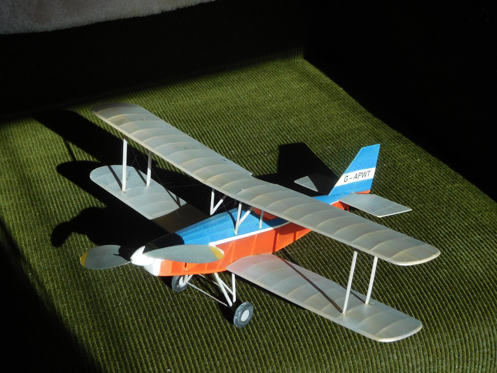

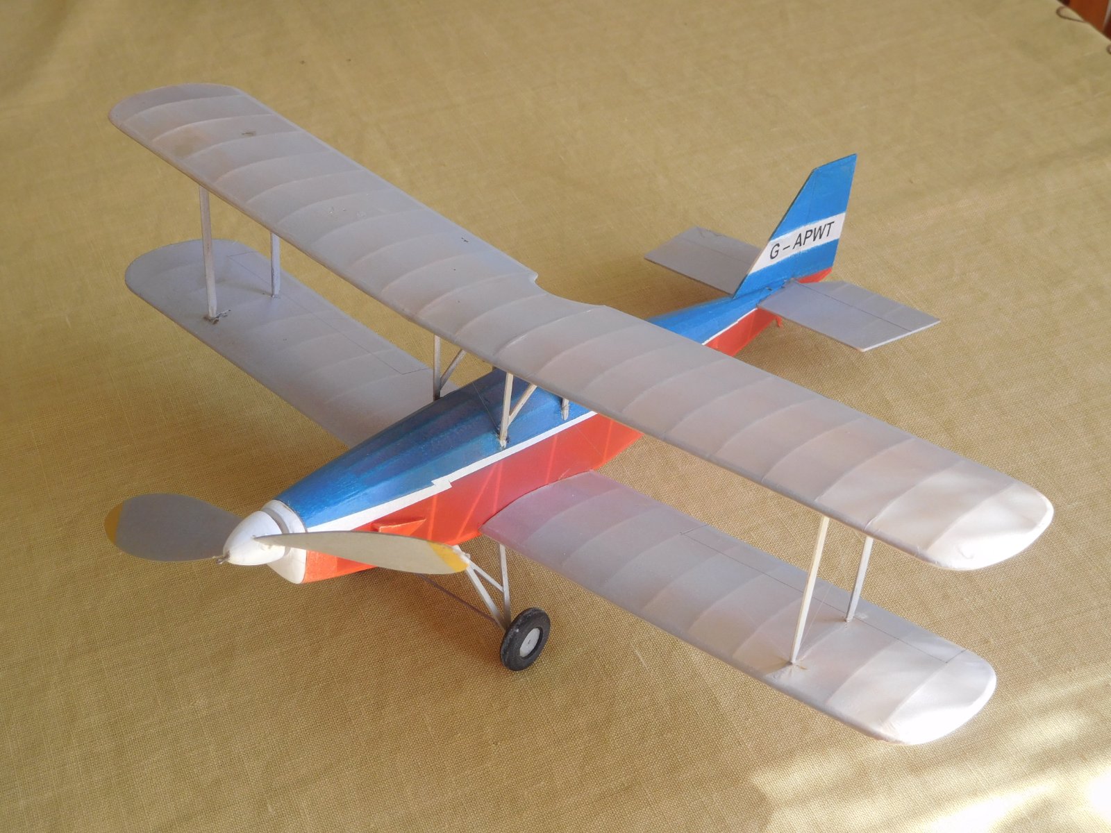

Omlouvám se za zmatečné uvedení fotky Curie Wot se zvětšenými kormidly.
Správnou fotku Wizi Wot až nyní přikládám

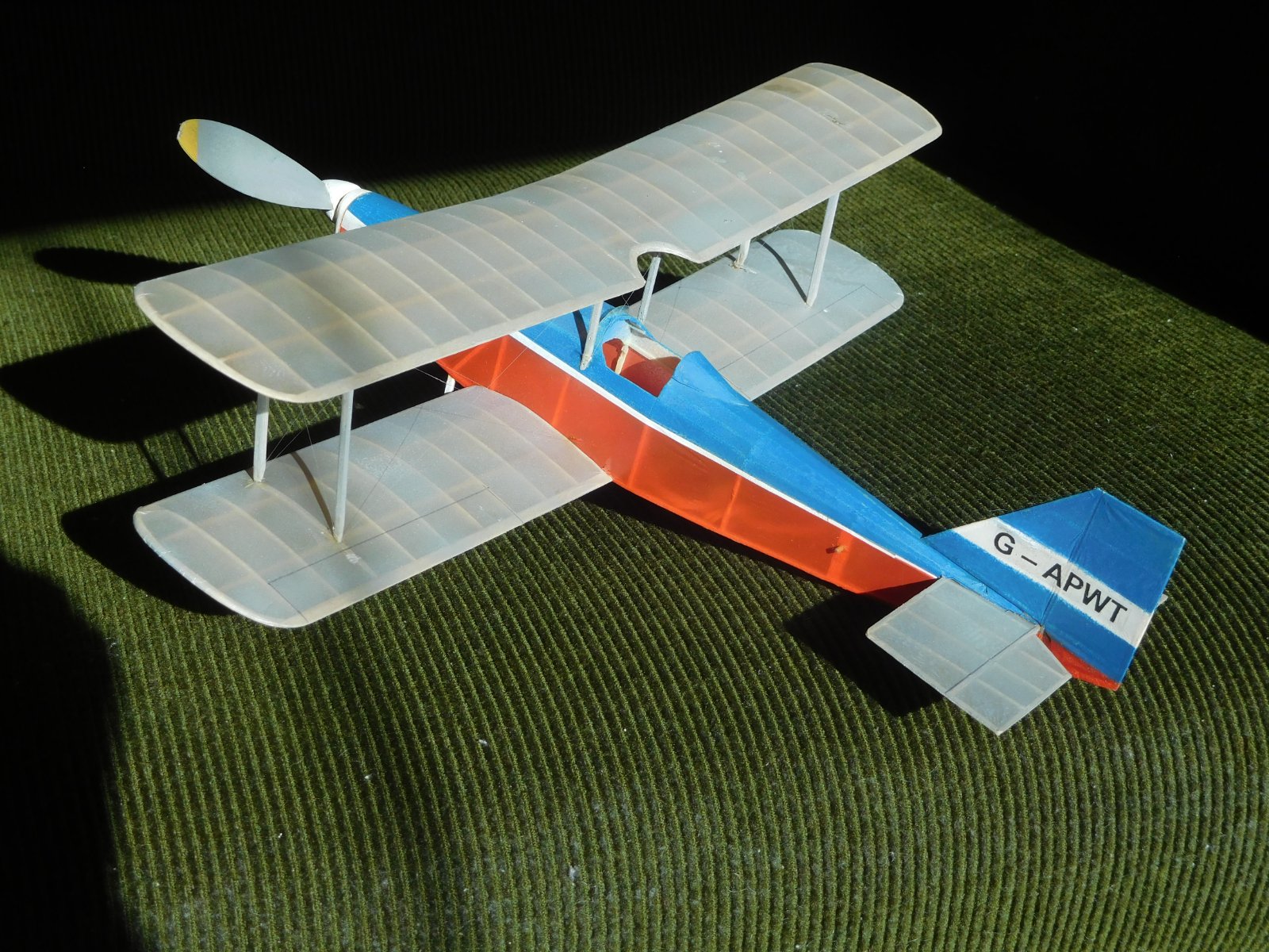

Vypadá to na využití obou fotek do jednoho modelu....
Ještě se může hodit druhá strana:

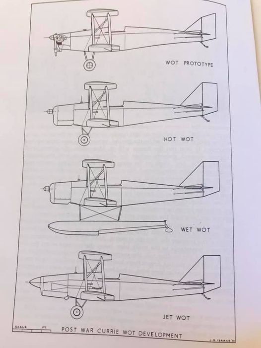

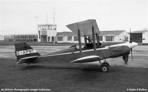

Při brouzdání po netu jsem narazil na tenhle obrázek:
Odpovídá tomu i popisek této fotky:
Tedy Currie Jet Wot
Wizi Wot jméno jsem nikde nenalezl.
