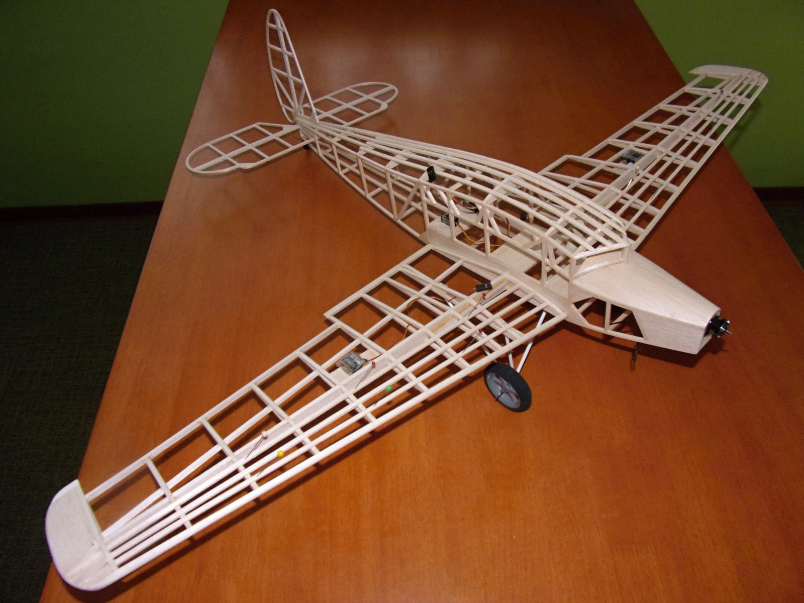

Já vím, Feldo, měl jsem od Tebe kousek slíbený když rozlítám tohle na fotce
- ale to se nepovedlo (jen potaženo bez kabátku a podvozků, díky asi profilu a malému lomení či mála křídel, možná motorů osení se to sypalo jak rýže z košíku).
Tak to hold budu muset zkusit ještě jednou - pro mě je Wiby stále líbivý a zajímavý, už jen i tou historií... Takže nee že ty trosky dáš do šrotu ! ;)

Já vím, Feldo, měl jsem od Tebe kousek slíbený když rozlítám tohle na fotce WP-RC-660mm.jpg
A k tématu - já taky tvrdím cosi o vlacích, ale ne že mi ujel. Akorát já jfrčím starou dobrou parní kolomotívou, a vy ostatní valíte v pendolínu, a někteří snad v TGV! Přesto vás mám rád, rád vás vidím a rád mezi vás vždy zavítám...
Podle mne jednoznačně profil...

Taky si myslím, nějak jsem si ho hned všiml. Pěkný maketový profil :-)
Ale oproti ostatním je taky stále ještě dělám dost tlusté v náběžné části - vím to a musím se polepšit
To vzepětí bych taky asi malinko zvednul ;-)

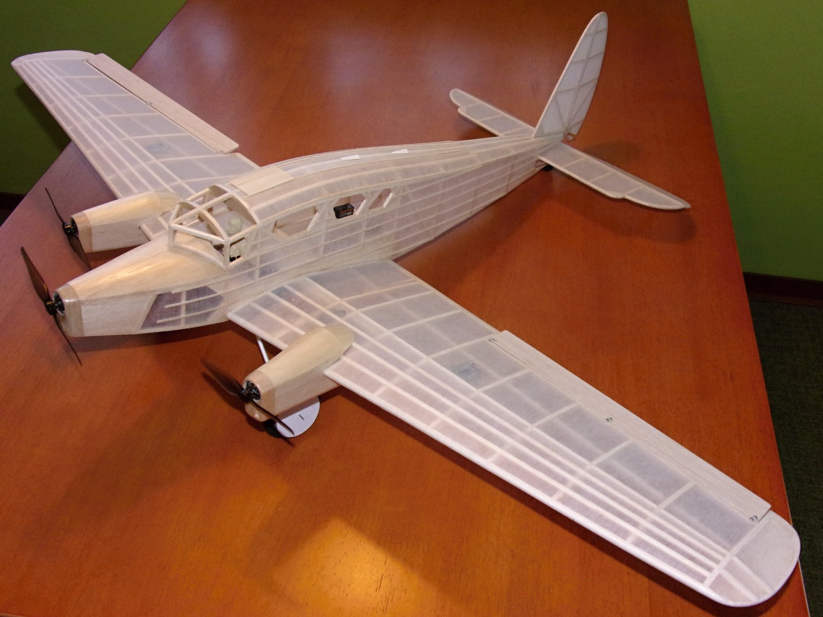

Profil je opravitelný. Dole spodný potah, trochu zbrusit spodok nosníkov, pásky rebier nahradit novými- tvaru S, natočit negatívy + nový potah. A pre istotu doplnit štrbinové vztlaky na stredy krídel-otvorene asi na 5mm, Jasné -lahko sa to hovorí... ale je to dobrá robota pri telke-výmena manželiek, varenie, farma...

Protože nejsem maketář, tak jsem použil tento stupidní profil na křídle. Stavba křídla je jednoduchá. A ono to éro létá moc pěkně. Nikomu to nenutím. Pavel určitě napíše, že je to hnusné. :(

Mám různě velké šablony na dříve oblíbeného Benedeka 6356b. A tak je používám, i různě kombinuju podle půdorysu.
Ale všiml jsem si, že se spíše používají tenčí profily, tedy v náběžné části. A vůbec ostré náběžky.
Má to i estetickou výhodu, prověšení mezi žebry není tak viditelné.
Sice s tím nemám nějaký problém, ale asi to bude vhodnější...
Ivane, o těchto profilech se tady někdo zmiňoval ne moc dobře, ale souhlasím, jednodušší stavby a nemusí to být příliš vidět (rušit).
Takže - proč ne? ;) Pokud to letí k tvé spokojenosti...
Nakonec - co kategorie, to jiný požadovaný letový projev ;)
Podle kabiny tipuju na nějakého z rodiny Stinsonů....?

RCOK píše:
31 srp 2024 11:25
Robo, ty jsi expert na takové opravy ;)
Jiný by postavil nové křídlo...
Mě připadá vhodnější ten profil snížit spíše nahoře... Nebo ne?

No neviem. Znížením hornej strany by sa profil priblížil k polosymetrickému /akrobatickému/ profilu. Takýto /podobný/ profil som mal povodne na Il-2 a model neletel. Upravou spodku profilu- zbrusením nosnikov a výmenou spodných pasikov model letí ok. Michaelov model je poctivo a čisto postavený a asi sa oplatí jednoduchou upravou donutit model letet. Ešte poznamka k pohonu- statický tah by mal byt aspon 75% z vahy modelu.

Nejspíše by prospělo obojí, zeštíhlit profil ;)
Třeba jako má Ivan.
No ale za mě - to rovnou nové křídlo než předělávat to původní ;)
I vzhledem k tomu, že si myslím, že by to chtělo o fous zvětšit vzepětí, no a sundávat potah... :? .
Samozřejmě využít gondoly (ale upravit napojení), a snad i koncové oblouky.
Škoda nechat model zahálet.
Nebo opravdu nechat jak je, do vitríny, a postavit nový, nejspíše s jinou elektronikou a pohony (= větší?).
