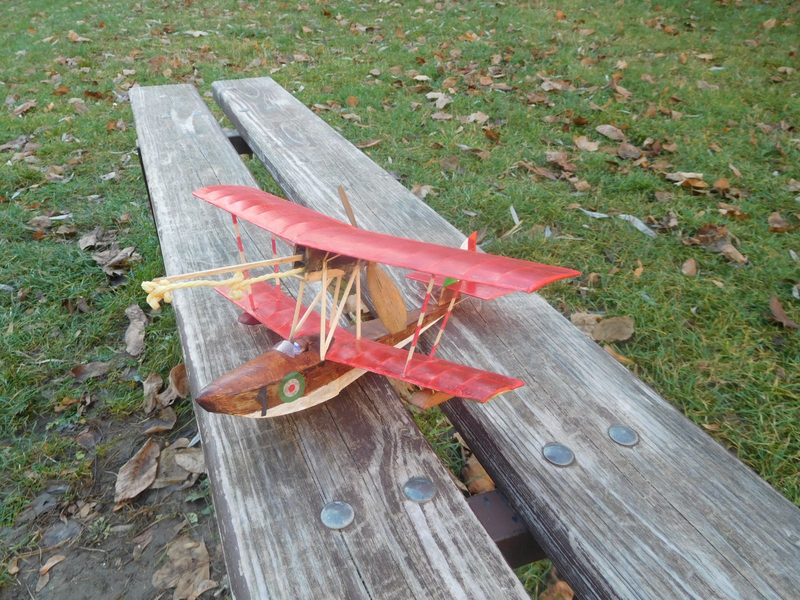

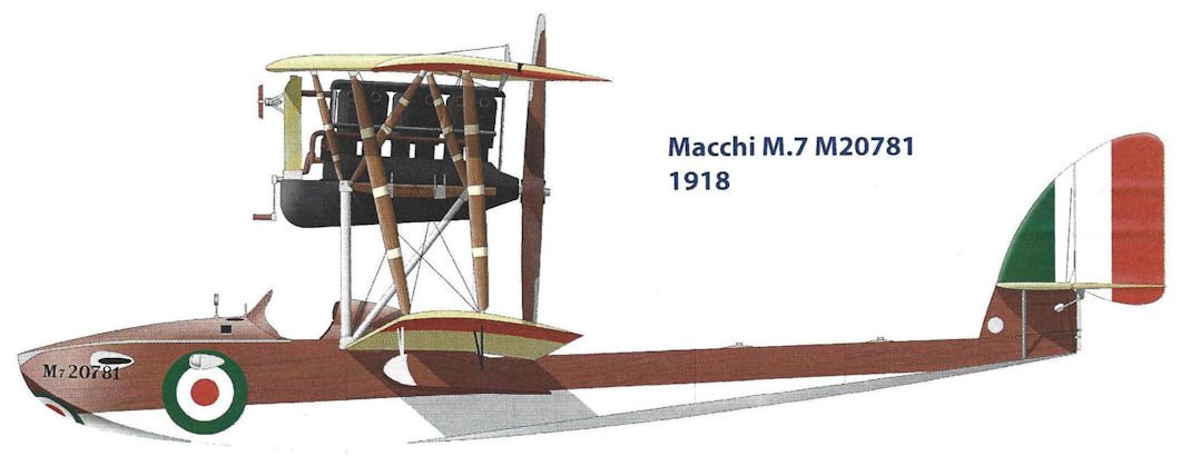

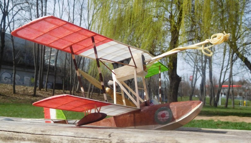

Oříšek Macchi M.7

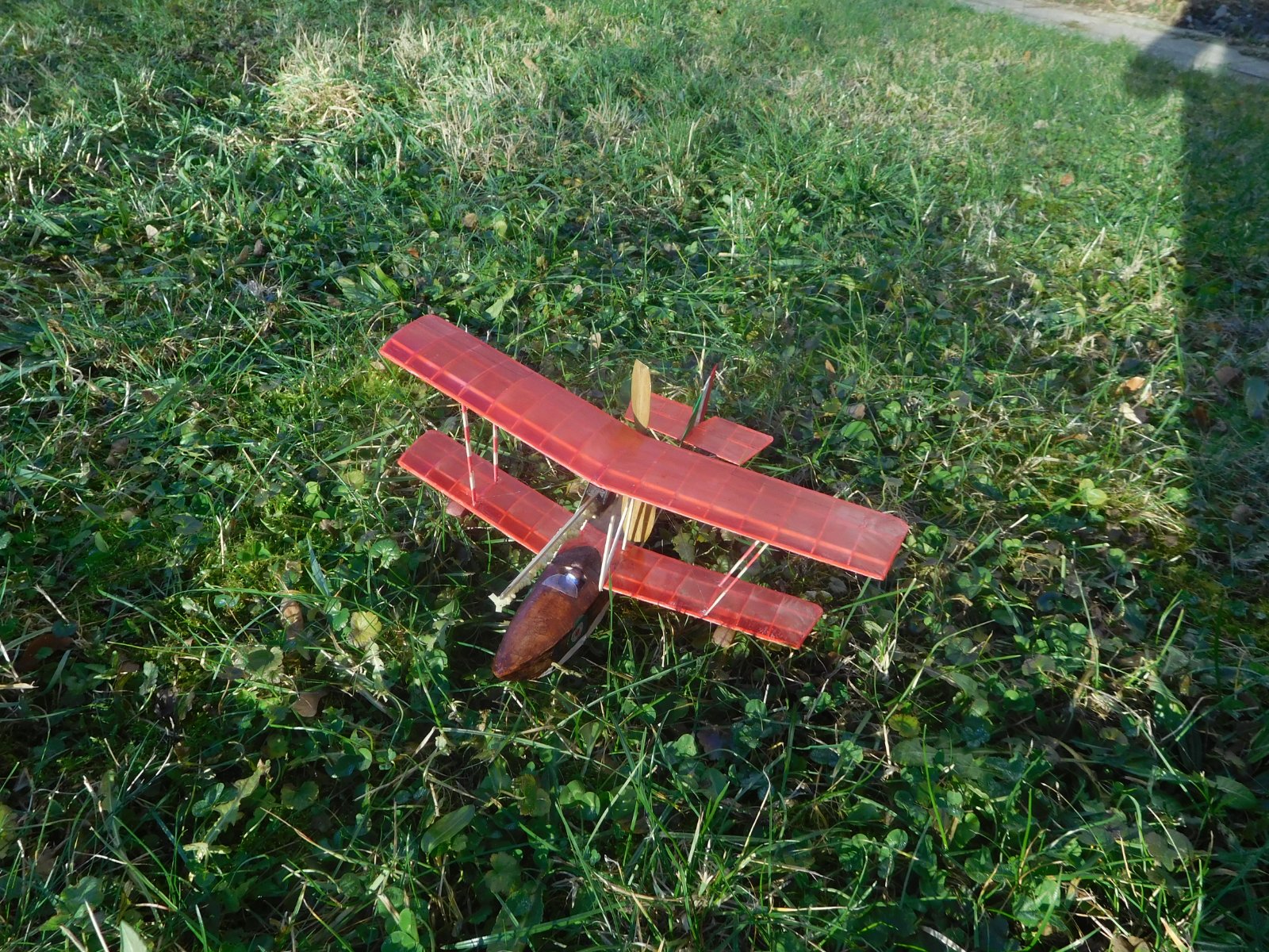

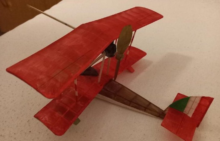

V roce 1993 jsem nakreslil stavební výkres M.7 a tento typ pak perfektně postavil i zalétal Michal Karlík, byl to on, kdi s tímto typem pak vyhrál druhou soutěž INTERSCALE v Prostějově. Po mnoha letech jsem si tento typ postavil i já, můj model je asi o dost těžší, má složité barevné provedení a zatím zalétávání na mém plácku mezi paneláky není vůbec snadné,
- 3 .jpg (35.89 KiB) Zobrazeno 39224 x
- 1.jpg (41.73 KiB) Zobrazeno 39224 x
- 2.jpg (39.19 KiB) Zobrazeno 39224 x

Nemám možnost zalétávat v hale, ani nízkou jetelinu jako Michal. tak musím být opatrný, abych model nerozbil. První lety byly se svazkem z gumy od Kaliny TAN SS 2,42 g/m m svazek o délce 400 mm na poměrně dlouhém motorsticku by měl snést maximálně 1800 otáček při 25 C. Při prvním natočení na 600 ot T = 6 C model sotva z počátku letěl horizont a pak rychle klesal, druhé natočení na 750 ot a výsledek podobný, sestup v úzké levé spirále.
Zdá se, že na těžší model s vrtulí 120/150 se svazek moc tenký. Takže nový svazek z gumy TAN SS 01/2015 3,6 g/m p délce 320 mm a váze 2.3g N max 1380 ot. , byl o 20 mm zkrácený motorstic a u žehličky nakroucen negativ na koncích pravýcch stran křídel. 3.12. v poledne bylo pod mrakem 3 st. C a vlhko, bohužel vlhko způsobilo zvlnění potahu z kondenzátorového papíru křídel a tím téměř ztrátu negativů. První natočení na 500 otáček dalo velký moment, po startu model vystoupil do výšky 2,5m, ale pak přešel do velmi úzké levé zatáčky a rychlého klesání, opět let cca 10s a značný zbytek otáček, na něj let v klesavém okruhu o průměru 8m. Po vytočení svazku zkouším klouzavý let a ten je dost strmý, model se zdá těžký na nos, doma další zkrácení motorsticku o 7 mm a natažení VOP. Bude se čekat na lepší počasí. Zatím doplňuji podklady o barvy z internetu.
- M7_.jpg (40.36 KiB) Zobrazeno 39093 x

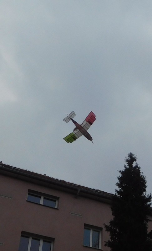

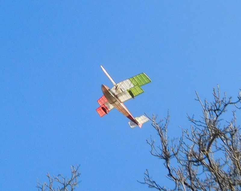

Dnes za poledne svítilo slunce bylo tepleji 7 C a hlavně menší vlhko. Takže další test, na 600 ot. po startu výška 3m, ale pak rychlý sestup v levé spirále-let pod 10s. Znovu točím 600 a srovnávám SOP do osy trupu, na špičku SOP přidávám 0,3 g plastelimy a startuji bez náklonu, následuje hezký výstup do výšky 5m a tam oktuhy o průměru 12m, zárove%n přišel první závan ptůvanu do 1m/s odnášející model k vysokému smrku takže posledgní okruhy byly asi metr od větví, ale to již skončil motor a model hezky klouzákem po 20s přistál. Spokokenost se seřízením. Jenže v hale na 1200 ot by model asi stoupal do výšjy 12 až 15m, takže pokud bude nižší hala, pak asi to bude chtít slabší svazek, tak asi smyčka 3,1 g/m p délce 360mm. mebo dpkonce znovu ve Střelicích zkusit Kalinovu 2,42 g/m. Dnes jsem již nepokračoval, začalo to trichu foukat...

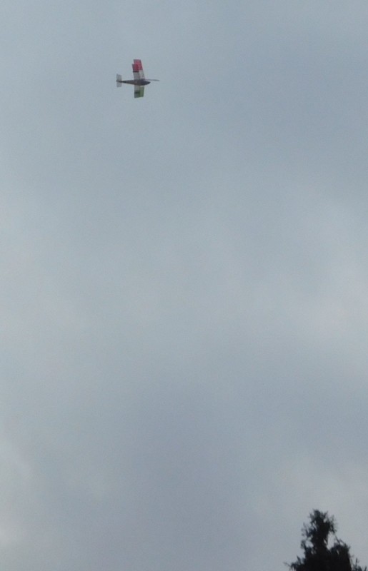

Asi jsem měl napsat, že při pokusu o foto letových záběrů došlo k poruše objektivu u mého Nikonu COOKPIX S 7000, Marně se to pokoušely opravit všechny foto servisy v Brně, technik NIkon pan Neplech i centrum v Táboře, kde mi řekli, že nové objektivy pro tento typ již Nikon nedodává. Takže jsem to zkusil sám a pomocí dvou modelářských špendlíků jsem nejprve se snažil vyčistit prostor mezi jednotlivými díly objektivu a pak zasunutý objektiv násilím vytáhnout. Povedlo se foťák zase funguje i když při vysouvání objektivu trošku vrčí. Povzbuzen úspěchem jsem se pokusil o totéž u mého prvního kompaktu OLYMPUS C 60 ZOOM, o kterém všichni opraváři tvrdili, že má zničenou celou mechaniku, vylámané zuby pastorku atd. Po deseti letech i tento ožil a dnes jsem s ním dělal opět fotky.
Bylo bezvětří, pod mrakem teplota +7C. Ještě doma při 22C jsem do svazku natočil 800 a pak šel na svůj plácek. Pouze jeden let, ale ten stál za to, krásný strmý výstup v otevřené levé zatáčce do výšky 8 m, tam několik okruhů o průměru 12m, pomalý sestup a po 25s měkké přistání se zbytkem 50 obrátek.
Tedy v průměru 30 otáček za sec. Extrapolací lze spočítat, že při teplotě přes +25 C lze maximálně při soutěži natočit 1500 otáček a tomu by odpovídal čas 50s. Otázkou je jak vysoká by musela být hala, možná by se to dalo řešit svazkem z měkčí gumy s větším koeficientem otáček,

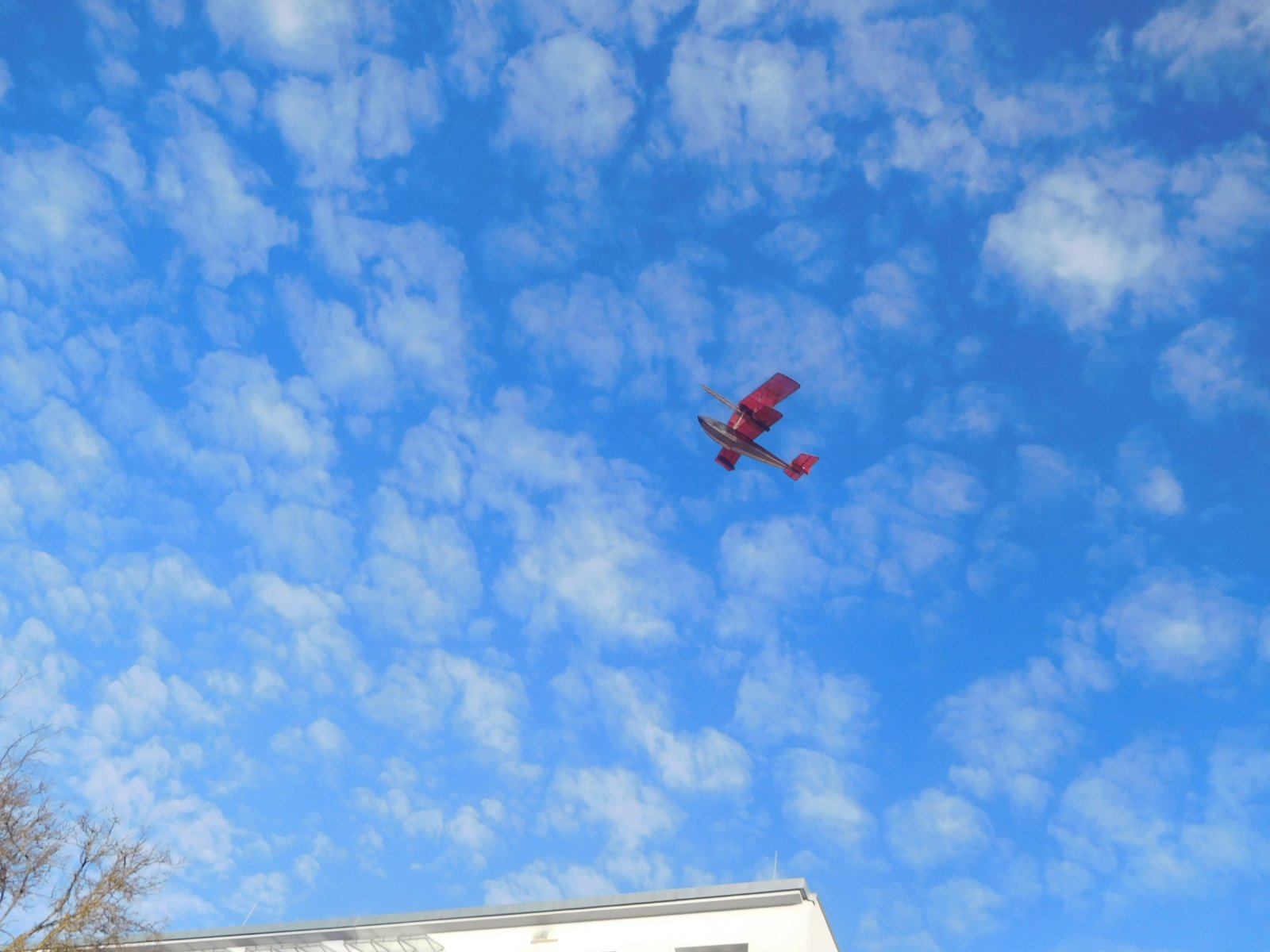

Dnes 27.12..2024 bylo nádherné počasí, Dopoledne jsme byli s Petrem na běžkách na Vysočině, na Fryšavském ledovci to byla paráda, jinde není dost sněhu. Po příjezdu do Brna, kde bylo také jasno, bezvětří a teplota +6C, jsem neváhal hned vzal oříška M.7, zkontroloval potřebné úpravy seřízení SOP a VOP, v klidu v teple natočil 900 otáček a šel testovat na svůj plácek, Start byl parádní, pěkný výstup do výšky 5m, tam mnoho okruhů v horizontu a velmi pomalý sestup, měkké přistání a stopky ukázaly 30s. Naprostá spokojenost, tak že mohu doufat, že ve Střelicách na 1200 otáček při startu od země model poletí 40s a na závodech ve vysoké hele na 1500 snad i 50s.
Pak jsem natočil 700 a chtěl dělat fotky mým Nikonem, který jsem před týdnem opravil. Opět hezký start, ale také přišel zývan větru a ten odnášel model na západ k dálničnímu přivaděči, pokus o záběr v protisvětle ze vzdálenosti 40m nestál za nic, stejně jako i druhý, kdy již model padá ze stromu do keřů, Pracné vyndávání a při tom poškození výpletu, jde se domů.

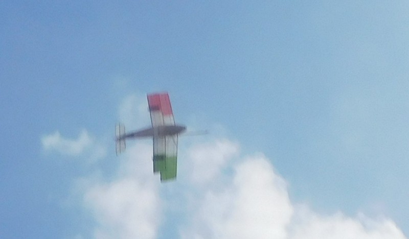

Asi bych měl poděkpvat za rady, jak foti proti modré obloze malý model pomoci předostření. Jenže tento ořísěk létajícího člunu Macchi M.7 byl focen při jeho nejdelším letu 40s a to jsem udělal 5 záběrů když v druhé polovině letu byl model poblíž paneláku. Takže na každý záběr 4 s a v té doběje třeba vybrat záběr, kdy je dobře natočený. Z těch pěti jsem vybral tři nejlepší a považuji to za maximum možného
