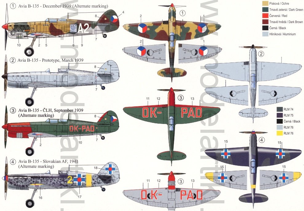

Pokud vím, tak tento letoun prototyp byl v barvě kovu, na výstavě v Buselu již se svastikou na směrovce (to zde již byl Protektorát). 12 kusů pro Bulharsko tmavě zelené (ty měly výzbroj jen 2 malorážní kulomety, ale dvojice těchto letounů sestřelila americký B-24 ) -
Na googlu obrázky jsou i alternativní kamufláže moc hezká skvrnitá datovaná december 1939, což je blbost, ale kitařům to asi nevadí. Podobně i stavebnice kitů a RC makety. Jak by to bylo na soutěži dvacetinek?
Anyní vážně, třetí prototp B-35 již měl zatahovací podvozek, jakou měl náběžku rovnou jako 135, nebo ještě eliptickou? A hlavně jaké barvy, z počátku v barvě kovu, ale před mobilizací?

No tak z tohohle obrázku se dá věřit jen tomu šedému prototypu. Zbytek je typu jak by to mohlo vypadat kdyby. Podle toho co jsem se kde dočetl tak B35 existovala ve 2 prototypech a toť vše. B135 na tom asi byla líp, jeden z prototypů dokonce rozbil přímo nějaký Chorvat z delegace, co se zajímala o nákup. Dodaných pár letounů bylo zřejmě podle L+K v té zelené barvě a sestřel toho Liberatoru je v současnosti už zpochybňován. Údajně se mohlo jednat jen o doražení už předtím poškozeného letounu.

Takže, aby bylo jasno moje dvacetinka Avia B-135 bude v barvách seriových 12 ti kusů prodaných Bulharsku, tedy vrch a boky zelené, spodek šedý.
Malé upřesnění debaty kolik byli prototypů B-35, Takže první dva byly s pevným podvozkem a s eliptickou náběžnou hranou, ale lišily se rozměry křidélek a vztlakových klapek, které byly u druhého prototypu větší, ten také později dostal osový 20 mm kanon Hispano.
Označení B-35 dostal i třetí prototyp, ten však již měl, rovnou náběžnou hranu a zatahovací podvozek typu Olaer, tento letoun by vystavován v Bruselu se svastikou na SOP a s civilní imatrikulací D-IBPP. Tento se později objevil v továrně znovu, byl přepracován na prototyp B-135 se zarahovacím podvozkem Avia.
Po pravdě je třeba říci, že Avia B-135 měla sice výborné letové vlastnosti, ale nemohla být plnohodnotným stíhacím strojem bez samosvorných nádrží a pancéřováním sedadla pilota to nemluvím o tom, že serie 12 ks dodaná Bulharsku byla bez osového kanonu s výzbrojí pouhých dvou malorážných kulometů, jejich bojová hodnota byla dále poškozena sabotáží- politím potahu kyselinou. se stejným motorem létaly francouzké Arseanaly VG-33 a VG- 36 o 50 km/h rychleji a měly lepší výzbroj.
Vlastenecké úvahy, že pokud by B-135 přišla o rok dříve, nemusela ČSR akceptovat Mnichovskou dohodu kulhají na obě nohy, v té době již měli Němci ve výzbroji Bf-109E, tedy plnohodnotný stíhací letoun s rychlostí 585 km/h a pořádnou výzbrojí.

Čistě technická - kanón nebyl montován v žádné Avii, a to z jednoduchého důvodu - žádný nebyl k dispozici. Montován byl pouze kanónový motor, a z toho vznikla domněnka o montáži kanónu.
Sestřel B-24 je prakticky vyloučen. 30. března 1944 byl ztracen jediný Liberator, a to mimo dosah Avii. U tří ztracených B-17 z toho dne je zásah Avií rovněž vyloučen.
Hezká kamufláž i zde:https://www.modelforum.cz/viewtopic.php?f=6&t=71145

Václav Němeček : Československá letadla str.135 píše : Při přelétávání do VTLÚ byl motor HS 12Y nahrazen kanonovým HS 12crs a mezi bloky jeho válců byl namontován francouzský kanón Hispano 404 ráže 20 mm s bubnovým zásobníkem pro 60 nábojů.
