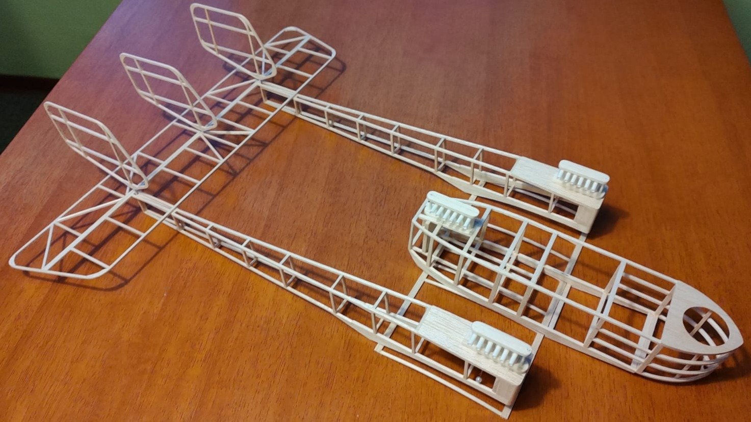

Příspěvek od Ivan Horníček » 13 úno 2025 11:33
Když jedu na setkání modelářů do Hluku, mám vždy nějakou novou obludu. Po příjezdu v pátek za volného dne ji pak otloukám, protože na zálet už nebyl čas. Bude to platit i letos. Model je třímotorový. Přijímače které používám jsou jen na dva motory. Dám tam proto přijímače dva, do každého trupu jeden. První bude ovládat dva krajní motory a druhý ten střední tlačný. Řízena bude jen směrovka a výškovka. Držte palce ať to dodělám.
Re: Caproni Ca.3
Příspěvek od Ivan Horníček » 13 úno 2025 11:49
Rozpětí bude 950 mm. Friedrichshafen má 830mm a utáhnou ho dva motory, tak při třech motorech to bude akorát. Začal jsem a zatím je to potěšení.
Re: Caproni Ca.3

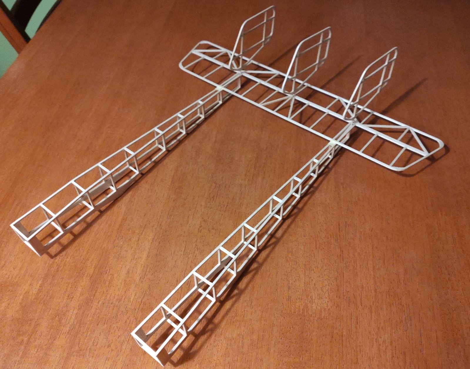

Příspěvek od Ivan Horníček » 13 úno 2025 18:56

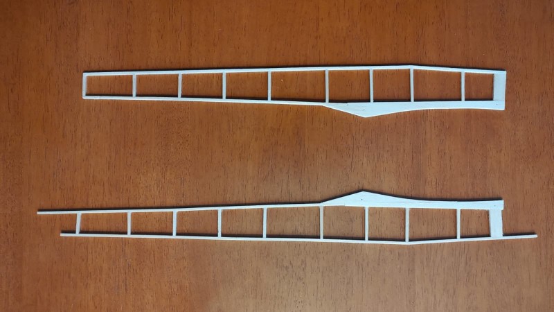

Dnes odpoledne jsem pracoval na trupech.
Re: Caproni Ca.3

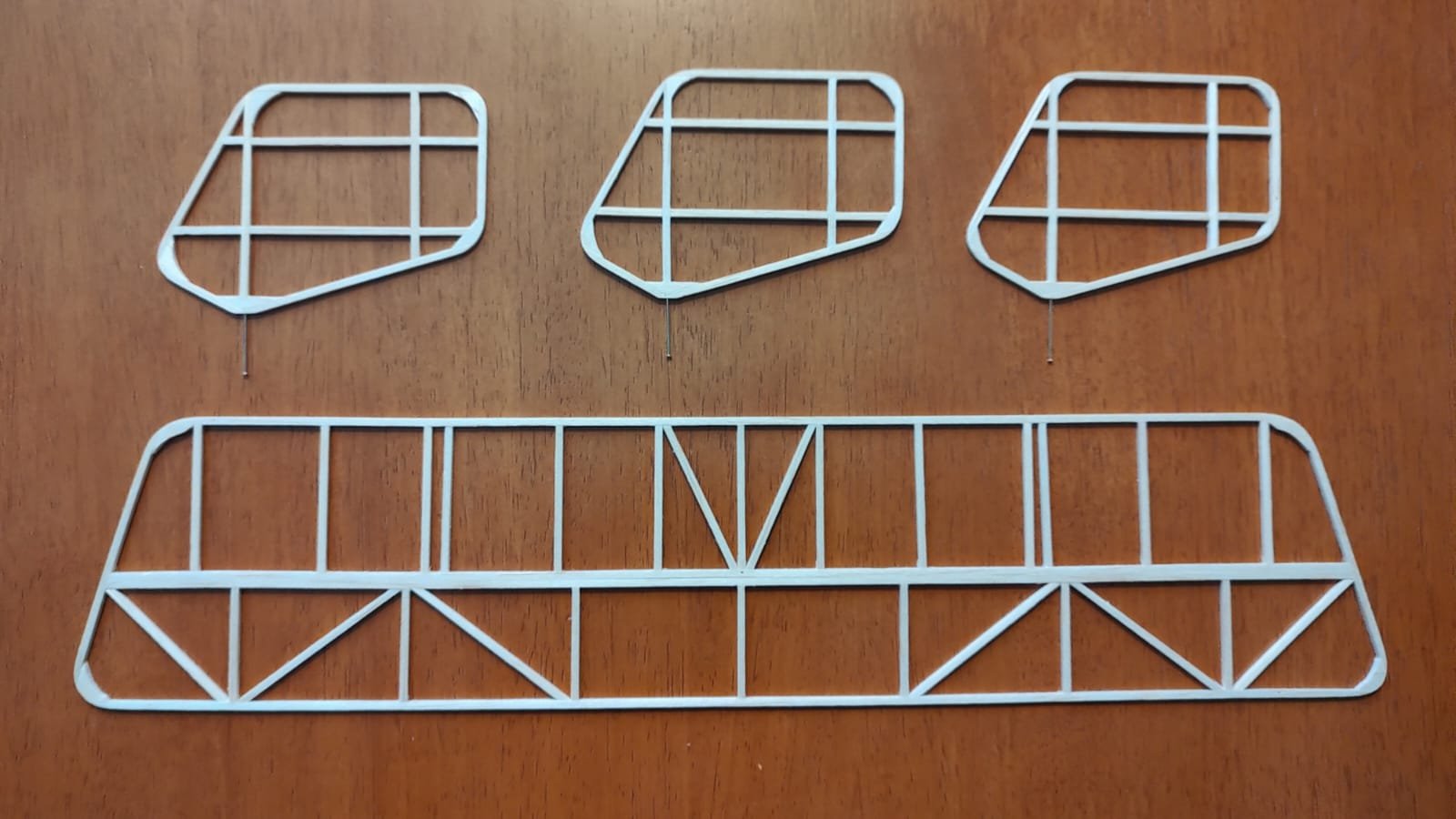

Příspěvek od Ivan Horníček » 14 úno 2025 17:25
Dnes u toho sedím už od rána. Začíná se to podobat.

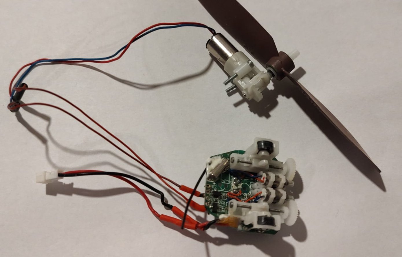

A k těm dvěma přijímačům:
Nešlo by tohle řešit jedním kanálem na dva boční motory pro řízení směru a ten druhý využít pro výškovku, spojenou elektronicky se středním motorem?
Neznám ty přijímače, ale jestli jsou to ty, co umí poměrem dvou motorů řídit směr a plným výkonem stoupání, pak to asi nepůjde.
To už mi přijde lepší tam dát ten "bílý čtyřkanálový RX" (název mi nemůže naskočit... nějaký V4...) a řídit servy. Ten jsi někde použil, co si vzpomínám na fotku ze stavby. Případně tím pidimodulem, který jsem ti kdysi ukazoval, umí víc kanálů. Případně FlySky, mají také pidi přijímače. Tam není pak problém signál poslat třeba na 10 reglerů ;)
Vzhledem k pracnosti a následně i ladění modelu je tohle jednodušší. Škoda s tím mlátit kvůli ne tak komfortnímu ovládání.
Ale chápu, že tvoje elektronika je nejlehčí verzí.
A na konec - máš to krásné jako vždy! ;)
Re: Caproni Ca.3
Příspěvek od Ivan Horníček » 14 úno 2025 22:52
Na ovládání a pohon použiji stejné přijímače a motory jako ve Friedrichshafenu. Ten přijímač na který bude napojen jeden střední motor bude ovládat směrovku a výškovku. Na druhý bude napojen pohon dvou bočních motorů. Použiji to co mám doma. Na fotce středový přijímač a motor.

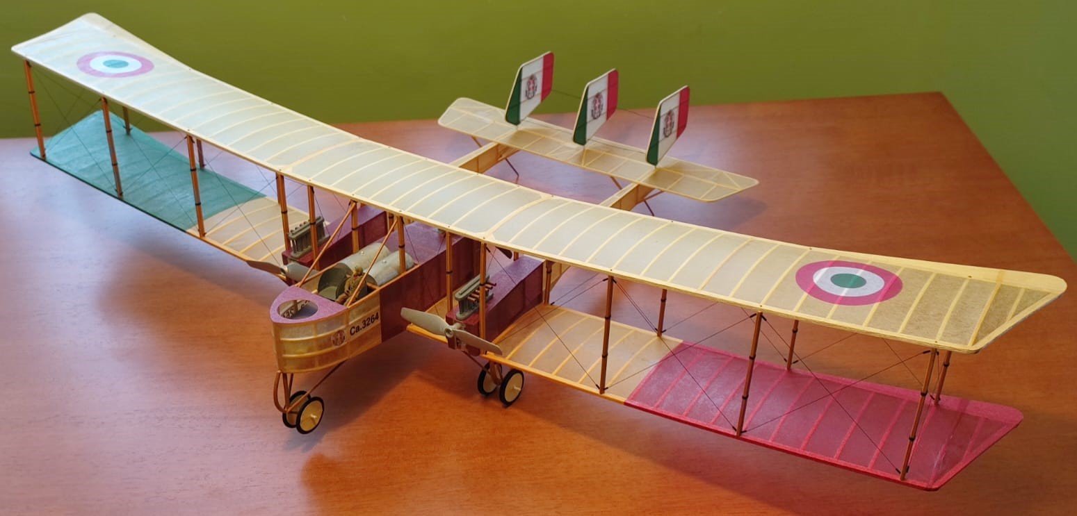

Příspěvek od Ivan Horníček » 22 úno 2025 19:31
No tak to jsem přehnal. Je to velké jako kráva. Doufám, že to bude pomalé.
