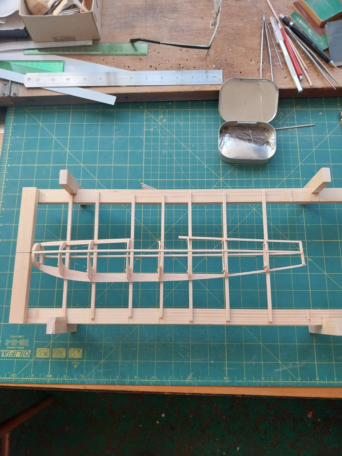

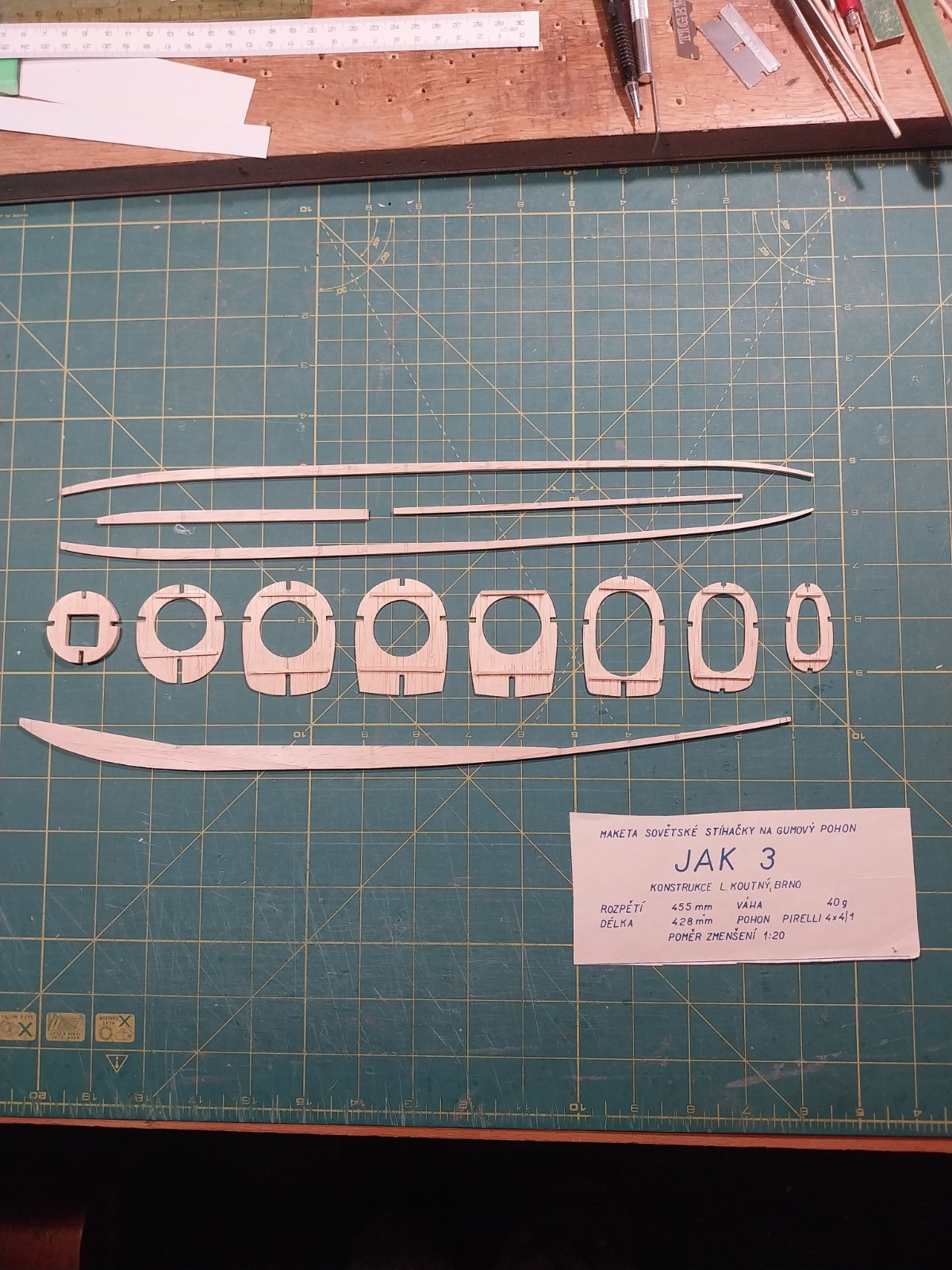

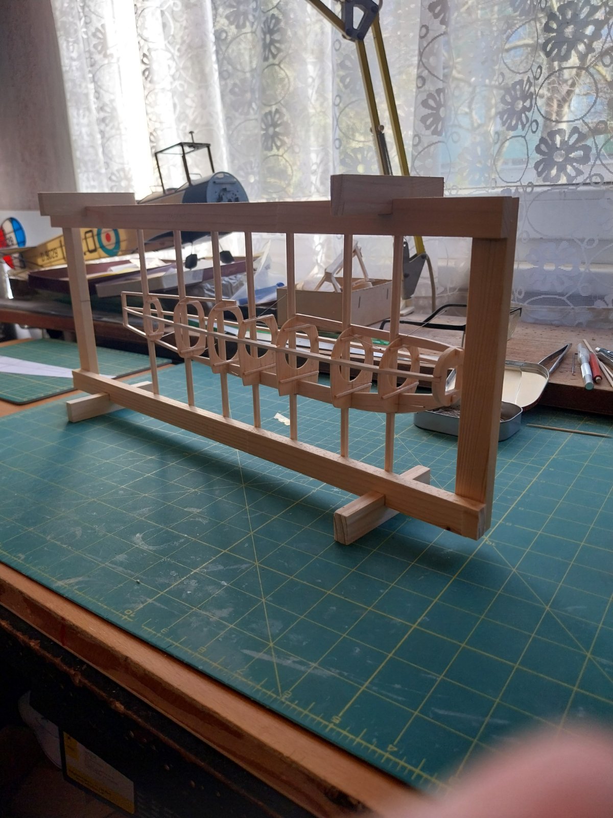

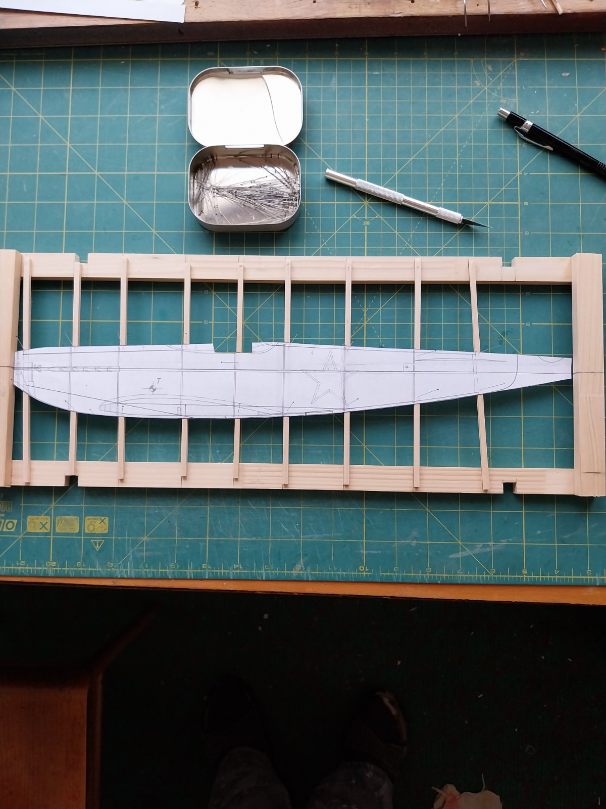

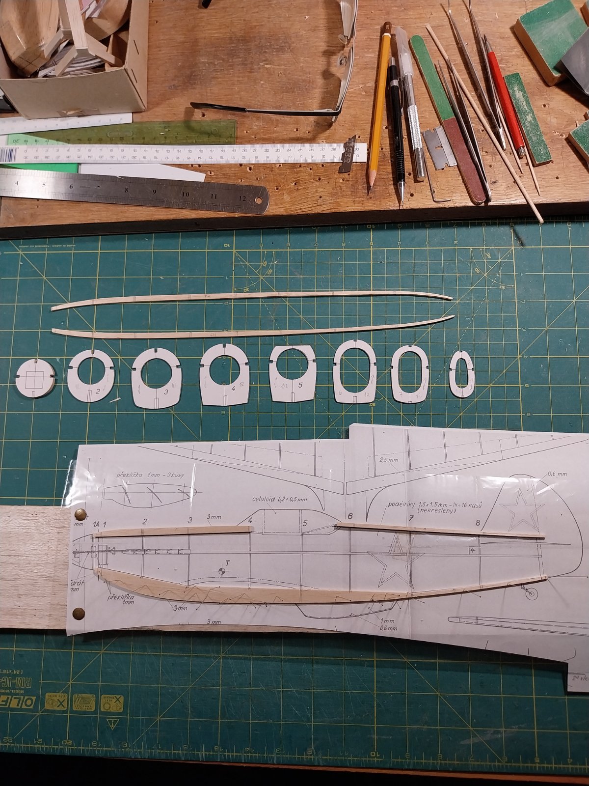

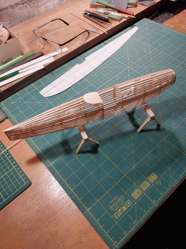

Při procházení mého archivu plánků jsem našel plánek na dvacetinku Jak 3 od pana Luboše Koutného z r 1972.Většinu modelů z této doby lze dnes označit jako retro model. Snad se na mě za toto označení nebude pan Koutný zlobit. Protože sleduji pravidelně na vebu maxfliart příspěvky Toma Halmana tak mě zaujala stavba oválného trupu v pomocném přípravku-rámu z lišt. Tak jsem si to chtěl taky vyzkoušet. Protože se mi Jak 3 líbí tak jsem se do jeho stavby pustil s použitím tohoto přípravku.

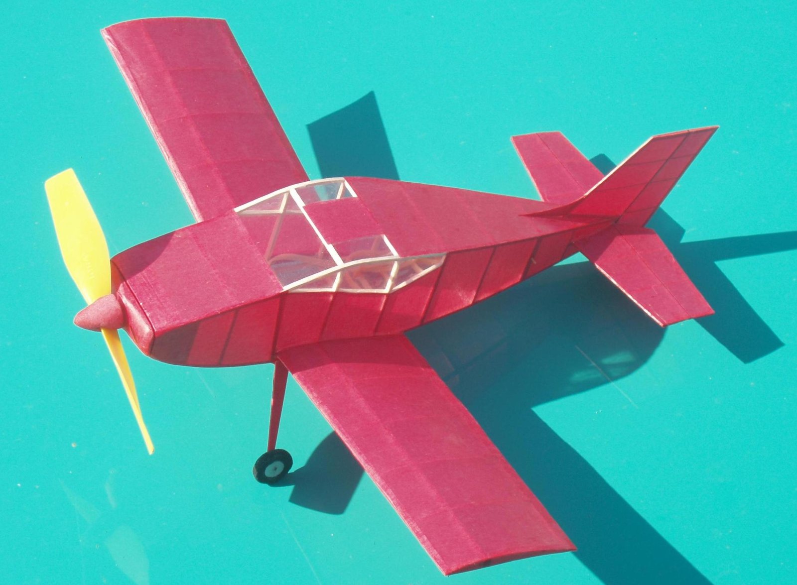

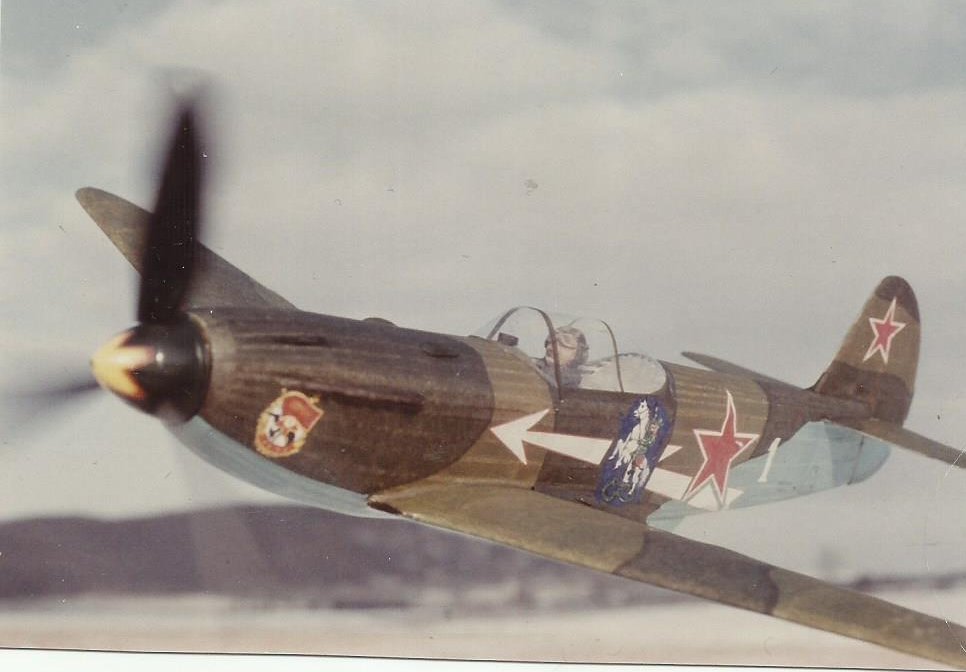

Ne nezlobím se. naopak to označení je zcela správné.Výkres dvacetinky Jak-3 jsem v průběhu let kreslil a model stavěl 3x. Vždy jsem byl velmi spokojený s letovými vlastnostmi této dvacetinky. ta poslední byla velmi přesná v barvách velitele letky Normandie-Němen (podle L+K), protože velikost kormidel nebyla zvětšována, tak dvacetinka byla trochu citlivější na přesné seřízení, viz foto v příloze.

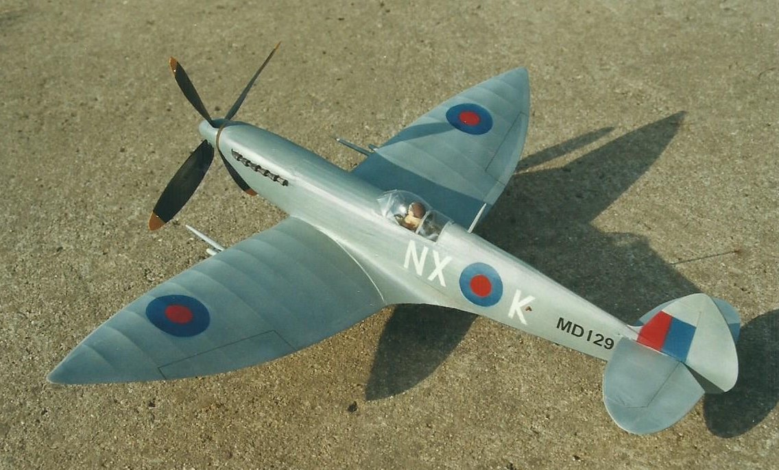

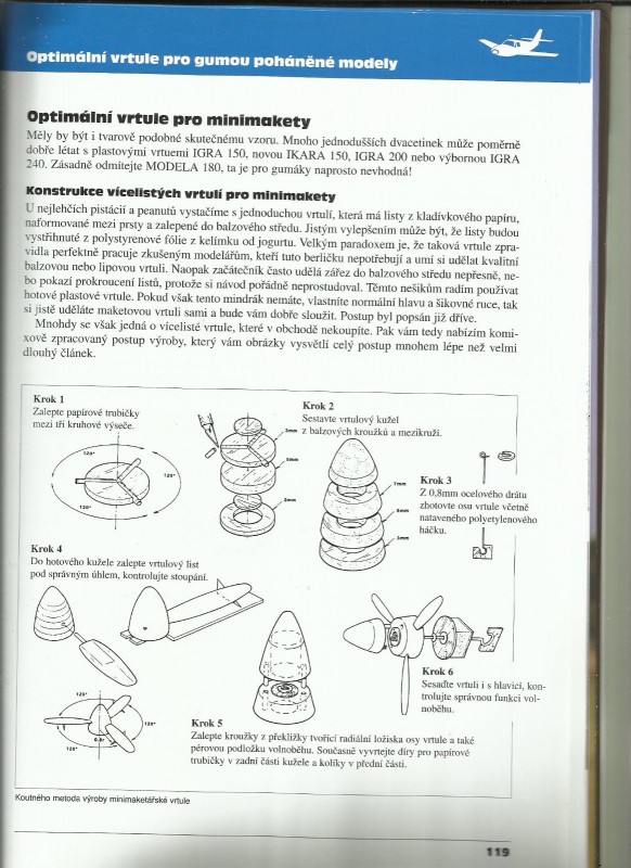

Němečtí minimaketáři rádi staví dvacetinky letounů z WWII, ale neumí pořádně vyrobit vícelisté vrtule, proto projevili zájem o stavebnice některých stíhaček, Stavebnici Jak-3 jsem připravil podle velmi přesných podkladů a se stavbou kopírující originál, tedy příhradovou konstrukci trupu, doplněnou tvarovýni podélníky. Barevné provedéní doporučuji světlé letní ve dvou tónech šedivé tak jak je vystavený letoun v le Bourget. Takto se bude lépe hledat v zelené trávě.

Ano další moje JAky-3 mají již konstrukční kormidlaa žebra jsou pásková, nosník uprostřed, vše vychází lehčí. Ale pokud to má být retro, tak by jsem se držel původního provedení, takto postavený Jak byl velmi stabilní model - dobráček. Stavenice pro nšmecké kolegy mají pracnost cca 40 hpdin, I pomosník u zedníků nebude pracovat za ménšě než 100/hodinu. takže 4 euro/h, Pro tuzemce jsem účtoval za stavebnici Arsenal VG-39 lidovou cenu dohodou.

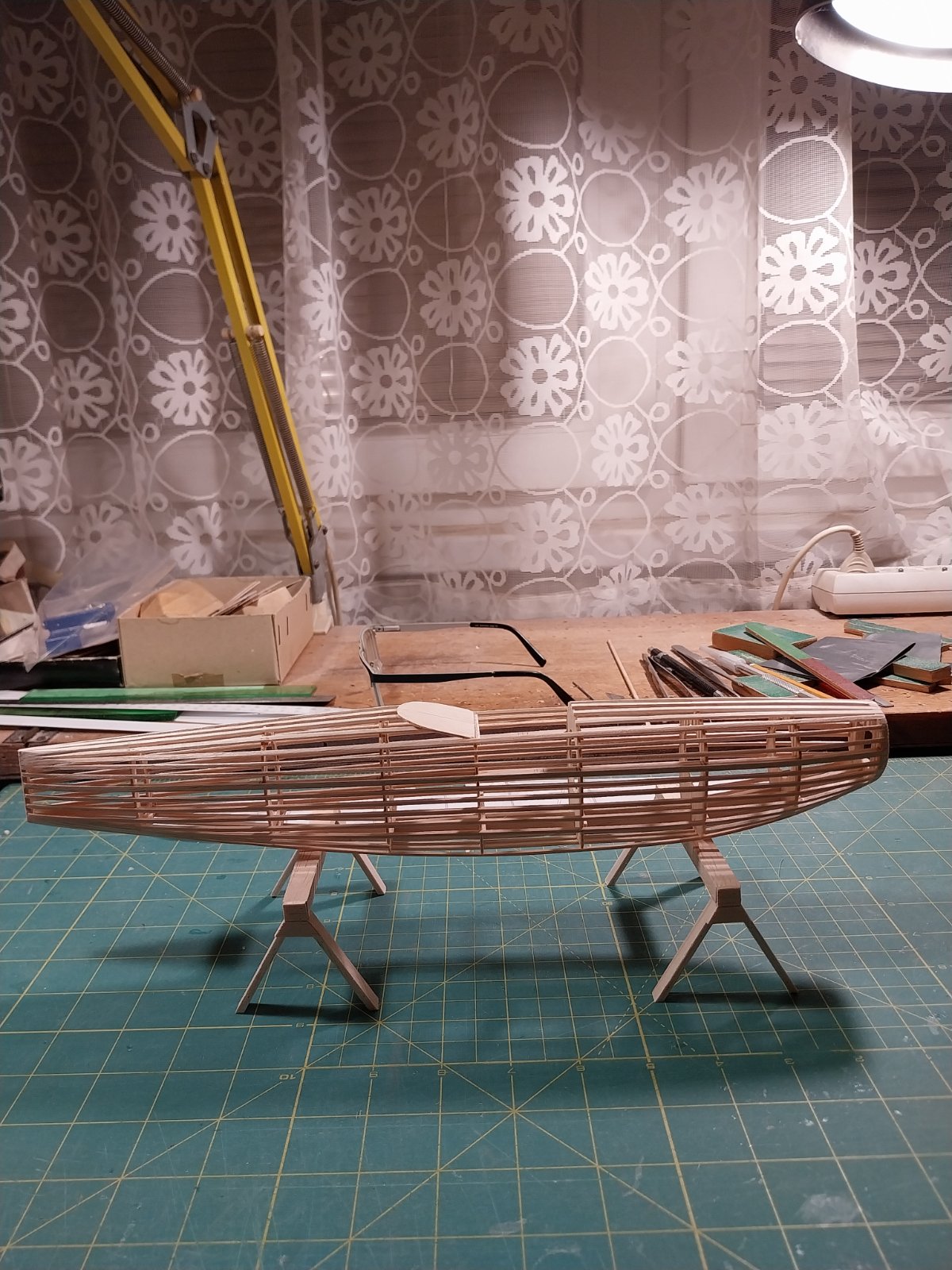

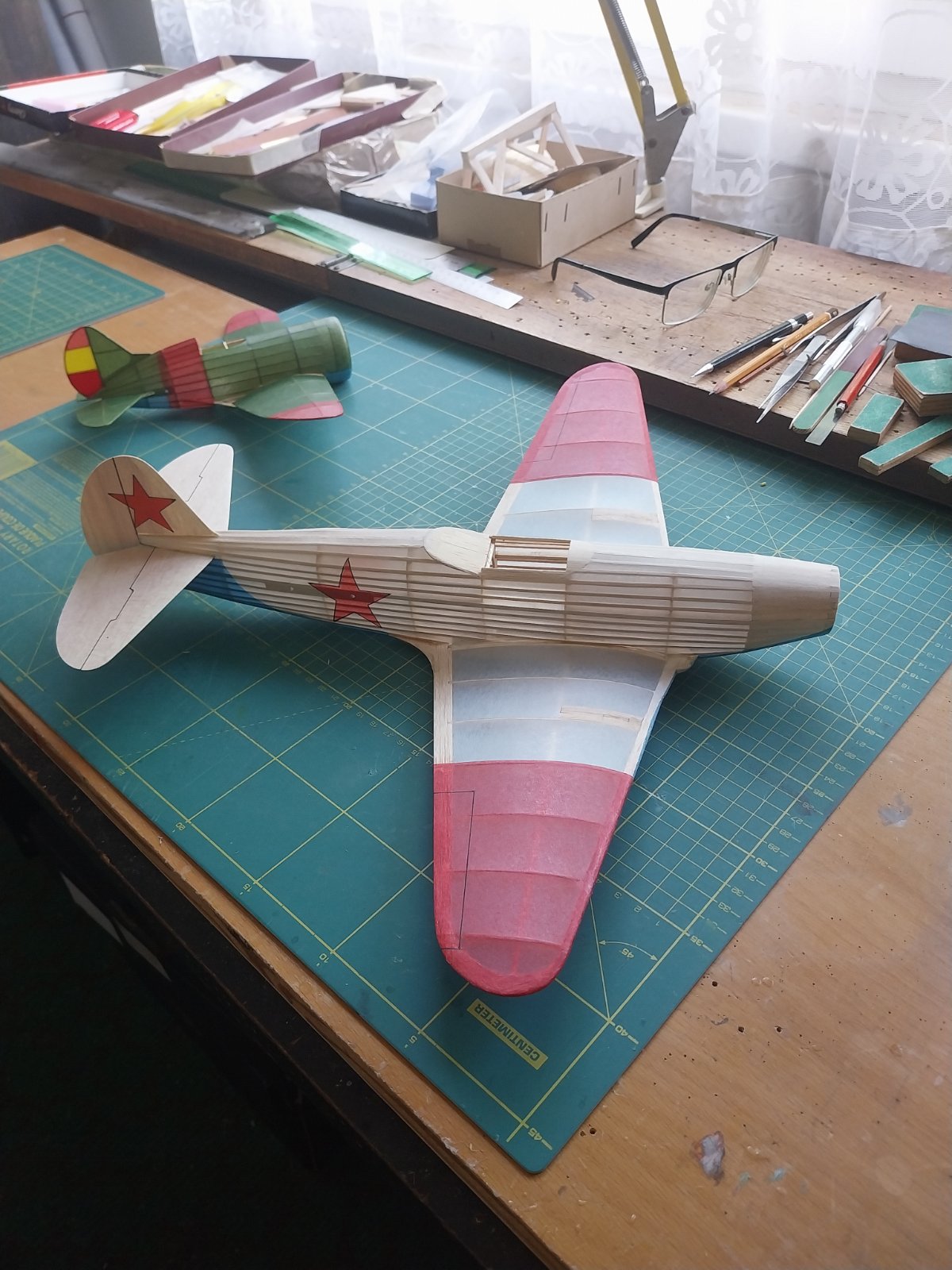

Tak jsem dožbrdlinkoval trup. Celou přední část trupu až po kabinu chci mezi žbrdlinkami vyplnit balzou 1,5 mm. Pokud najdu doma v dílně vhodnou balzu 0,8 mm tak udělám ocasní plochy podle plánku. Přípravek se osvědčil ze začátku stavby pak jsem zbytek žbrdlinek na trupu udělal v ruce

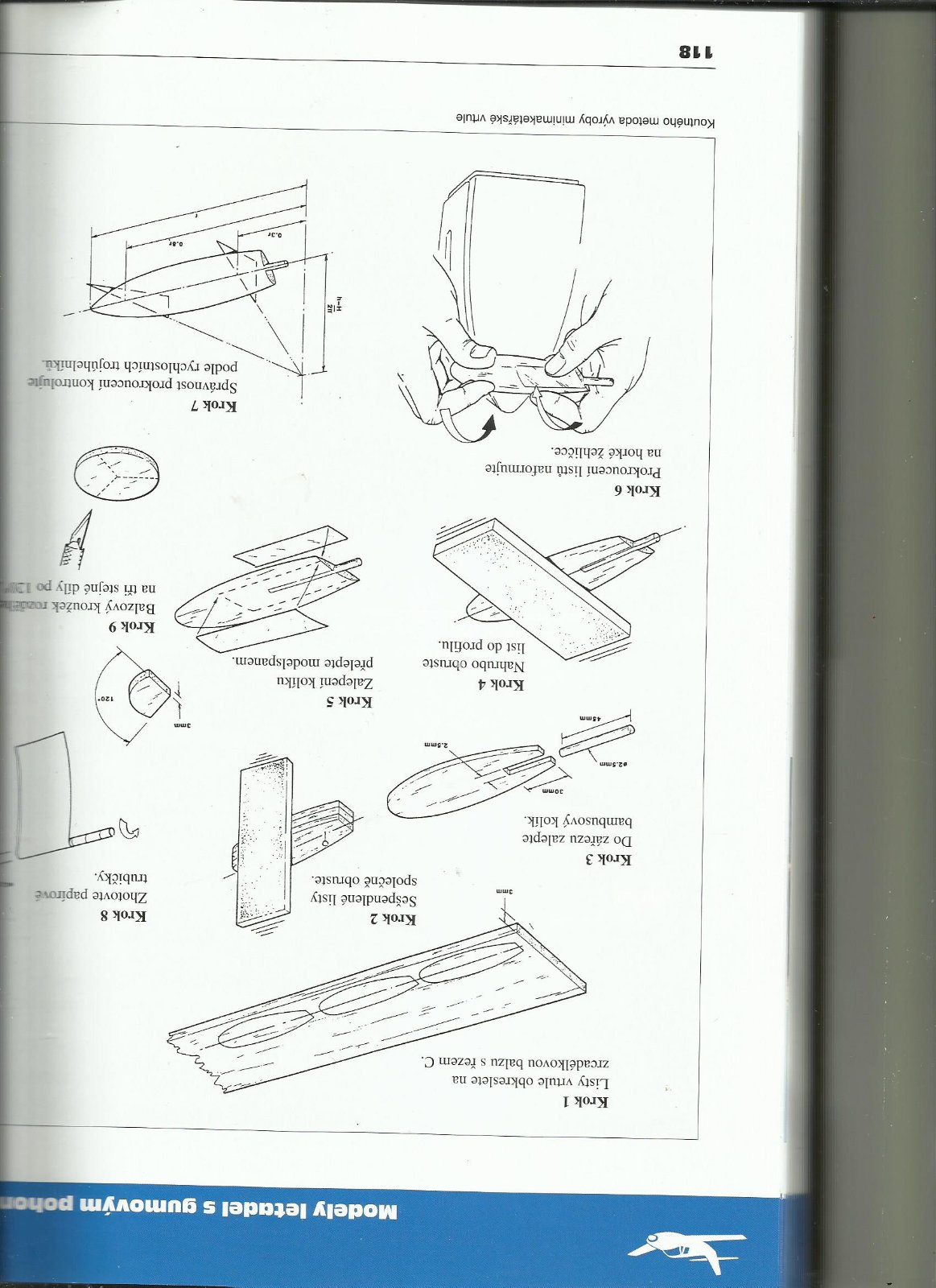

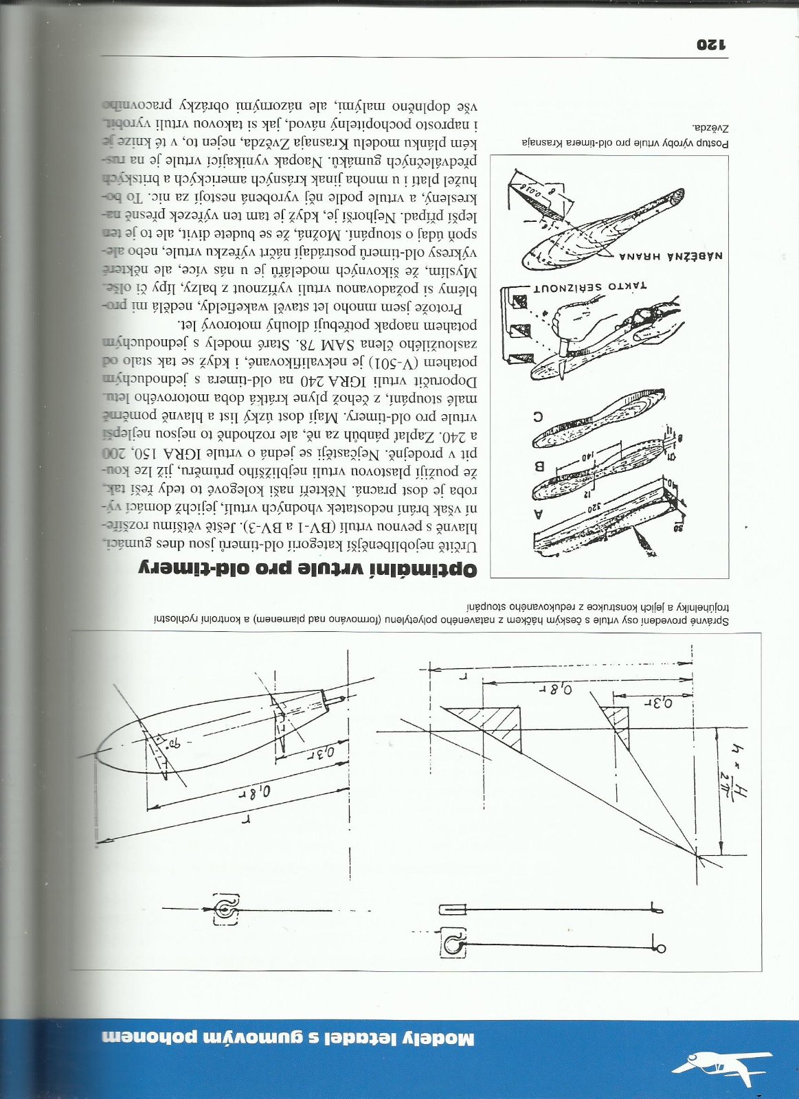

Každý má své zkušenosti a podle toho se rozhoduje jak kormidla vyrobí. Myslím, že to nejlépe popsal Dušan Garba a dávám mu plně za pravdu, Dúležitá je možnost jemného doladění a také je fakt, že u nízkých Re je účinější co nejtenší profil na kormidlech.

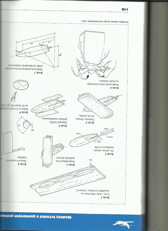

Problém vícelistých vrtulí jsem již několikrát popsal včetně komixových obrázlů ve vice časopisech jako byl Modelář a Aeromodeller, také je to v mé knize Modely letadel s gumovým pohonem, tato je již beznadějně vyprodaná a tak jsem to oskenoval a v příloze přikládám. Moje stavebnice dvacetinek obsahují všechen potřebný materiál pro stavbu špičkové dvacetinky, stavební výkres, stavební návod, super lehkou, pevnou balzu, vysokou rozpracovanost včetne vícelistá vrtule, čelní přepážky - hlavice, všech přeppážek, podvozku, potahového papíru,kabiny, svazku z gumy TAN SUPER SPORT.
